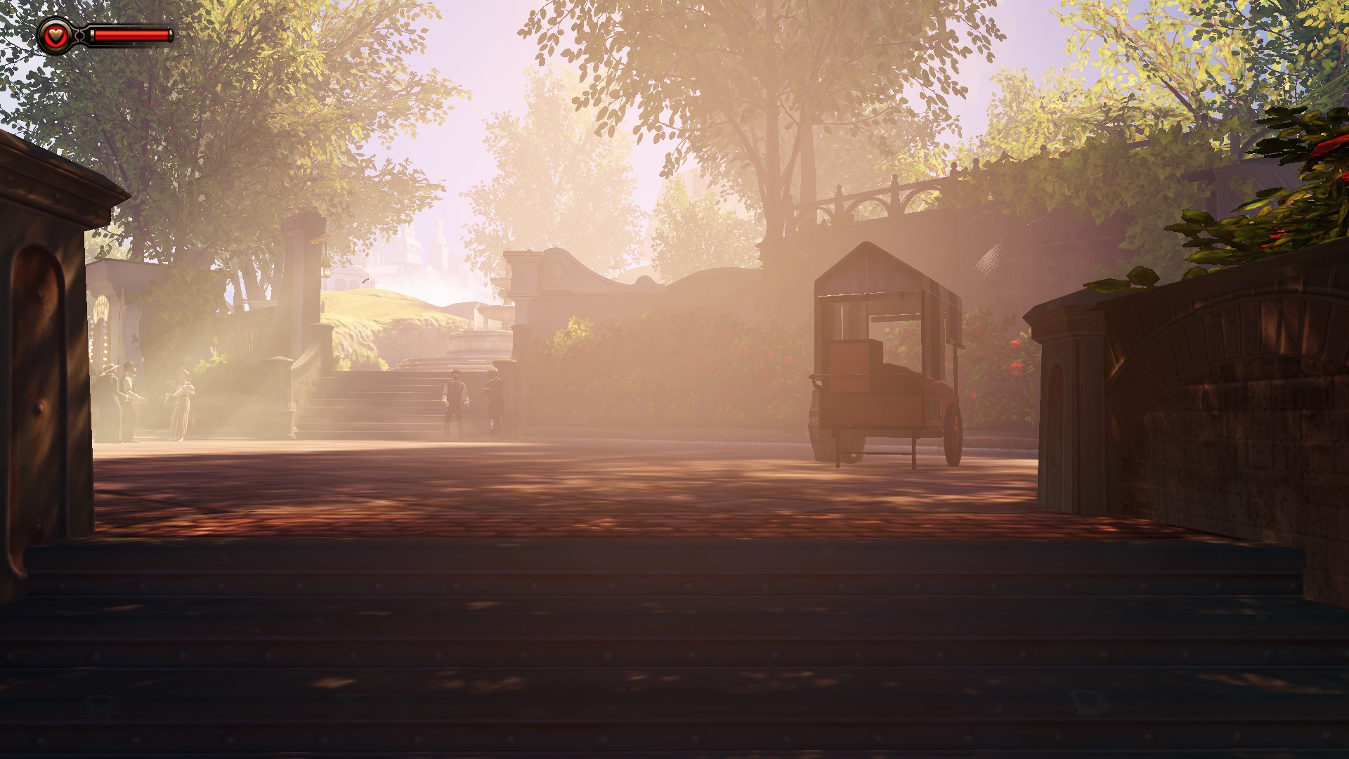

1.BO2(MP): kleine Flecken und springende, aufflackernde Felder(Texturen?)(immer eckig).

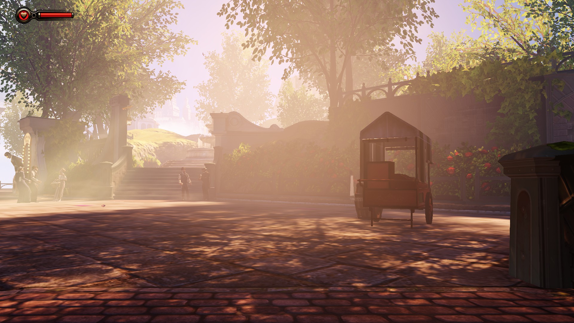

2.Bioshock Infinite: wie in BO2, nur nicht so schlimm. Hier sind noch kleine Krissel, die man nur auf der Haut oder vor hellem Hintergrund sieht.

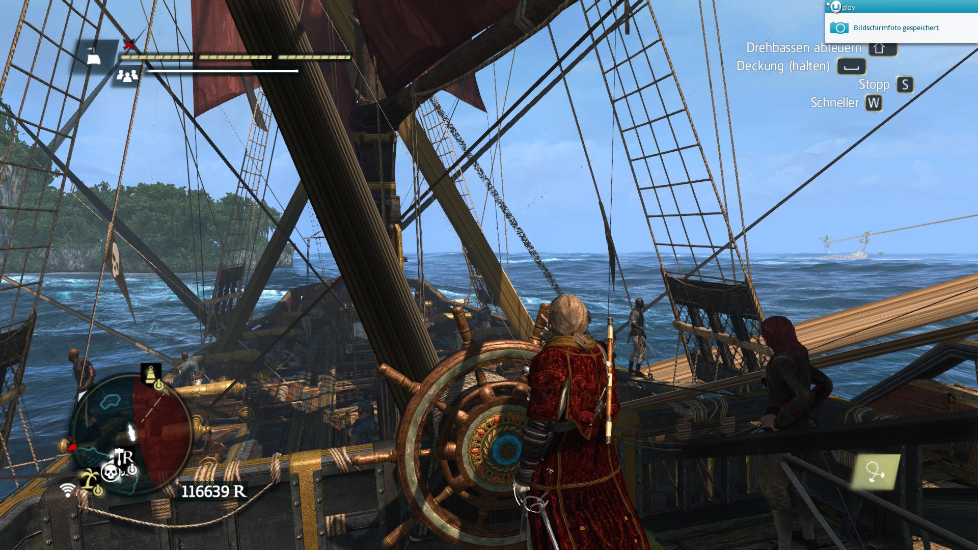

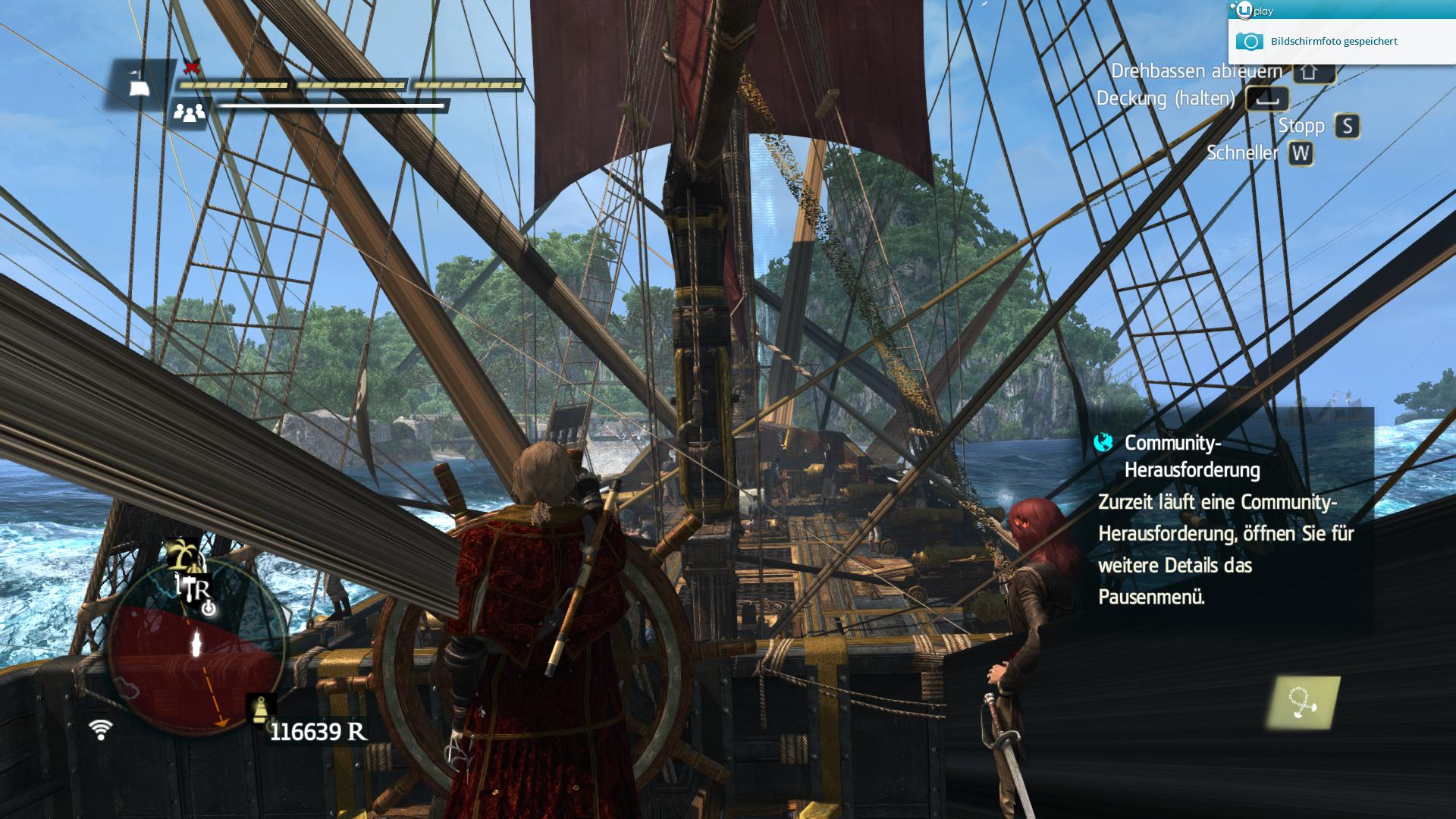

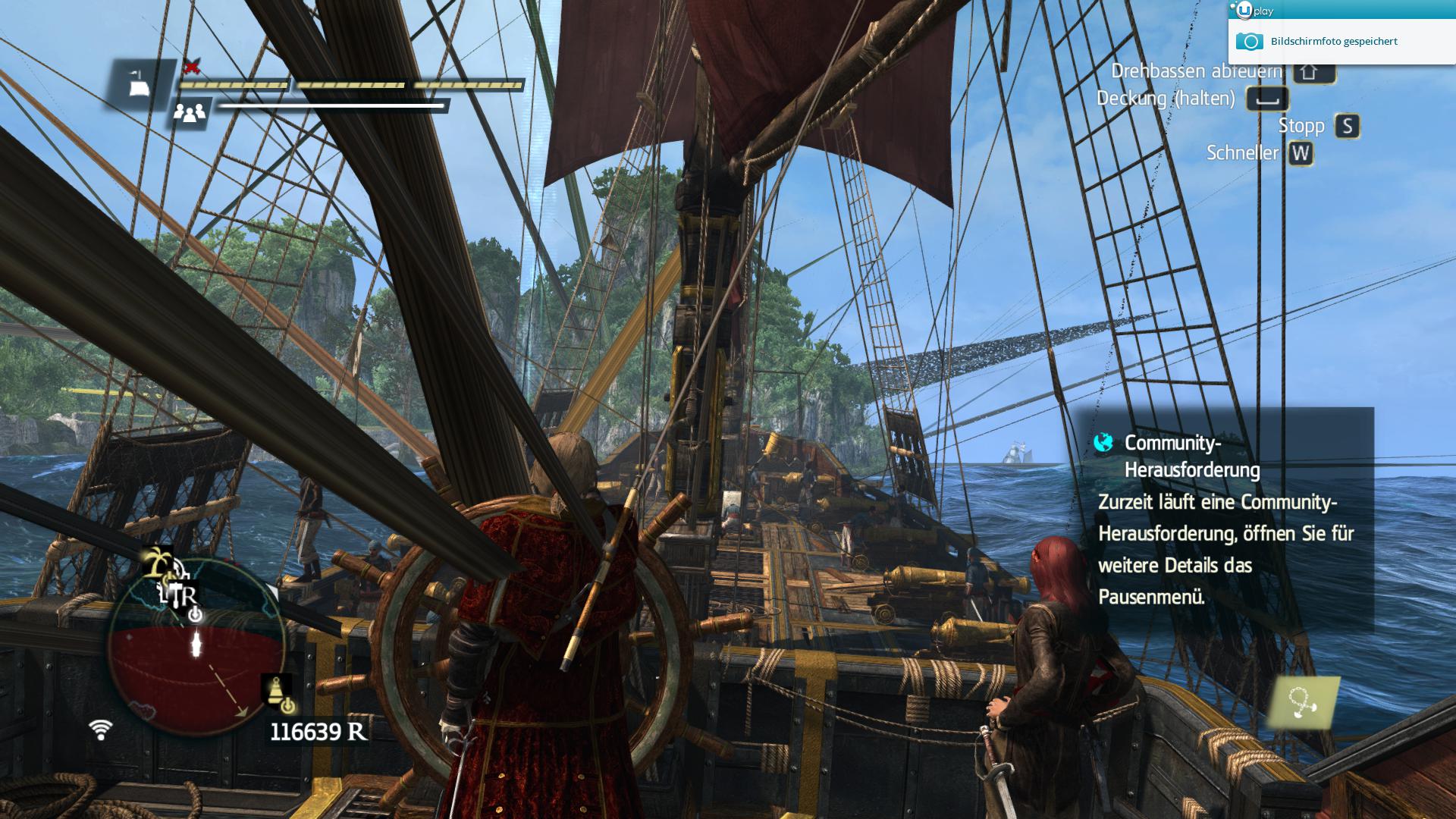

3.ACIV: Hier seht ihr euch am besten die Screenshots an :D Hab aber nicht hinbekommen einen zu machen, wenn es ganz schlimm ist. Die Screens sind noch harmlos!
Diese Streifenteile oder whatever gehen immer in Edward rein(oder nur in die Mitte des Bildes?)
Bei BO2 un B:I konnte ich die Fehler nicht vernünftig festhalten. Guckt mal bei den Bildern von Bioshock in der Nähe des
Wagens. Ich gucke mal ob ich nicht doch noch bessere hinbekomme!

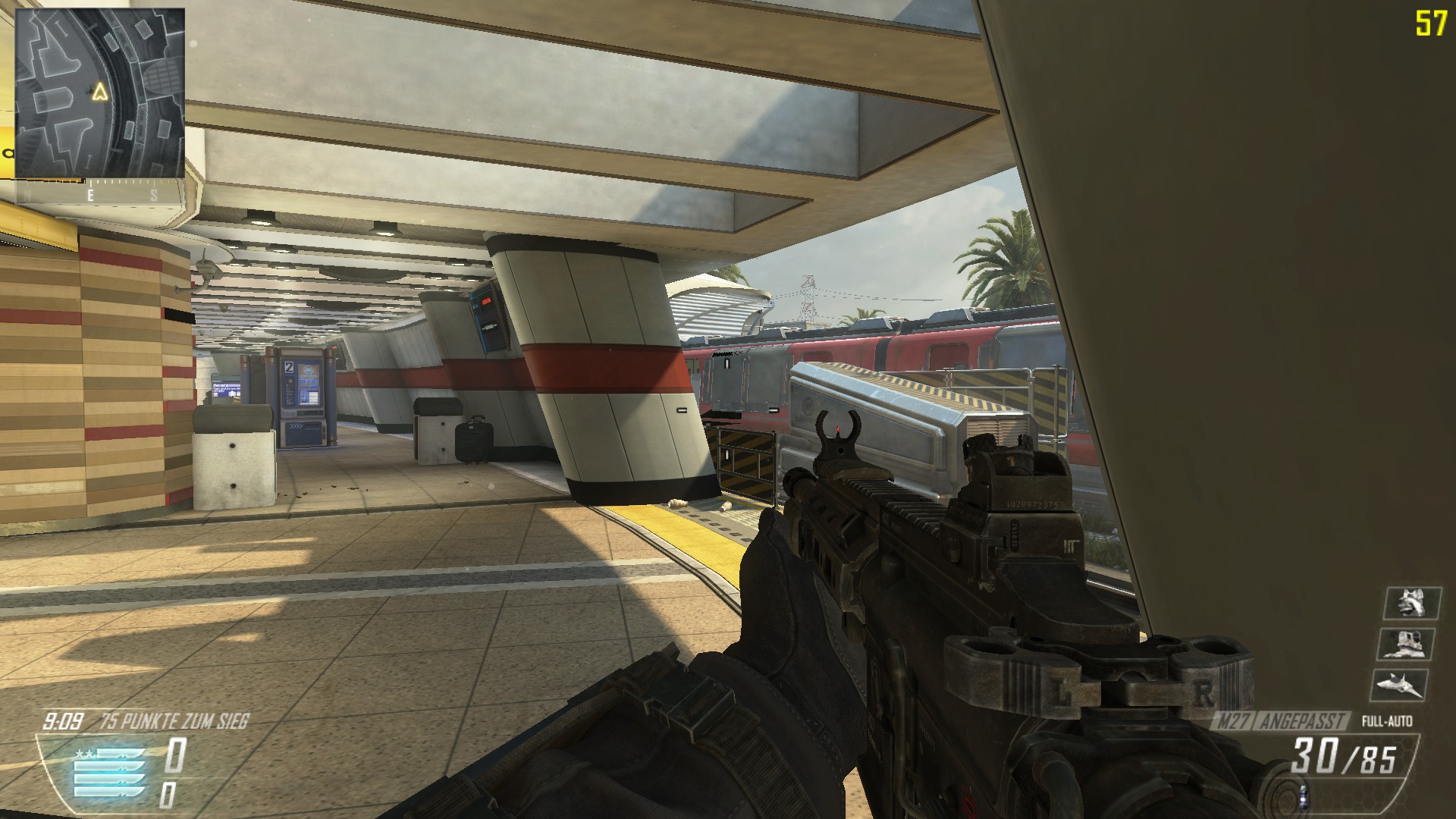

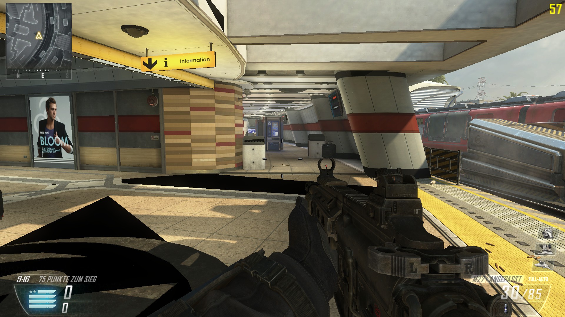

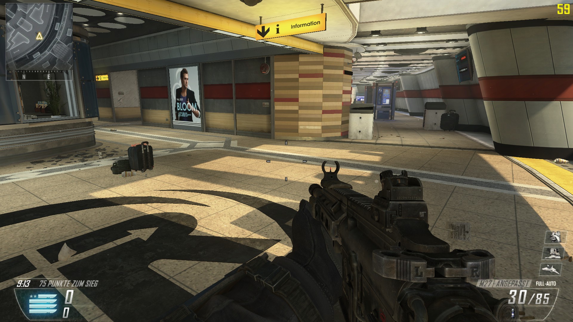

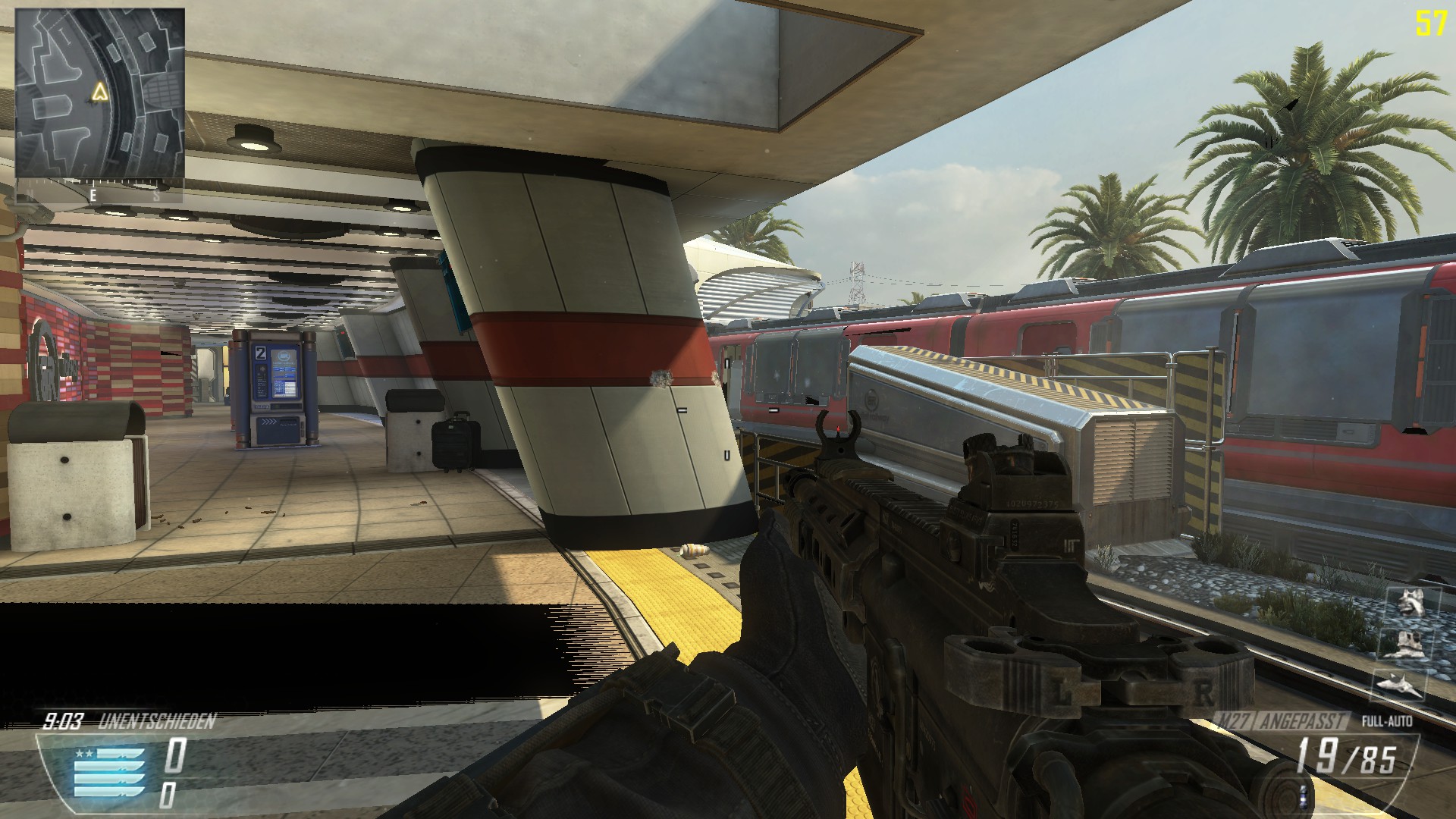

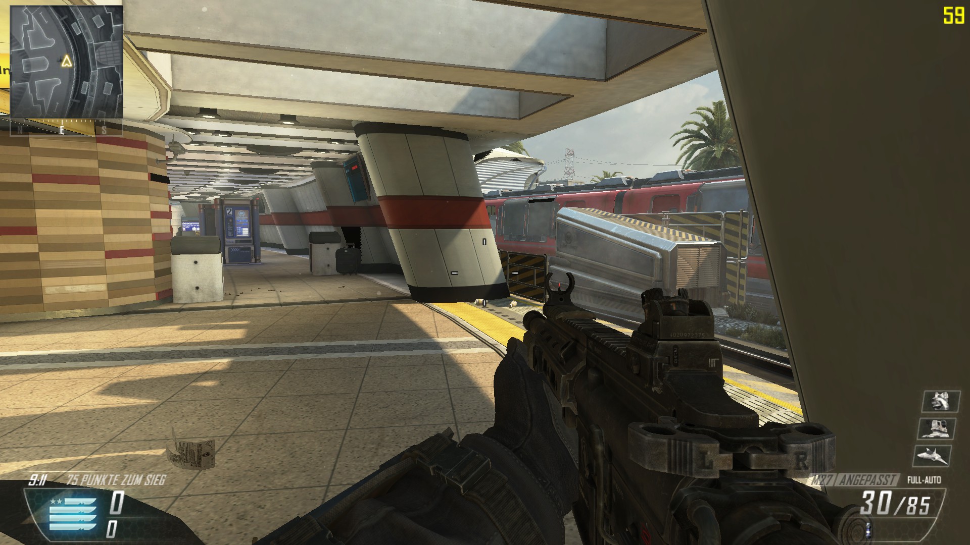

Hab es jetzt doch mit Screenshots hinbekommen bei BO2, vielleicht bringt das Klarheit.
