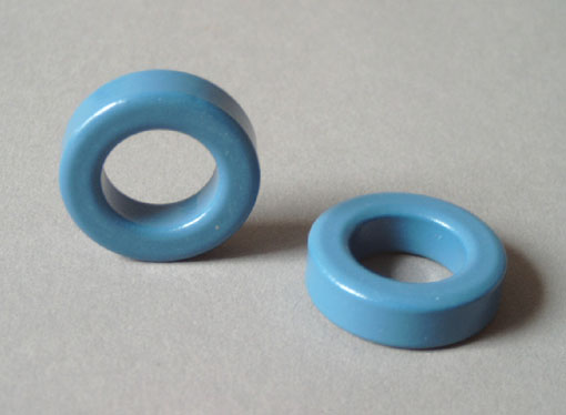

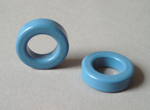

Du könntest auch Ferritkerne um die Kabel wickeln, dann ist es wohl auch vorbei.
