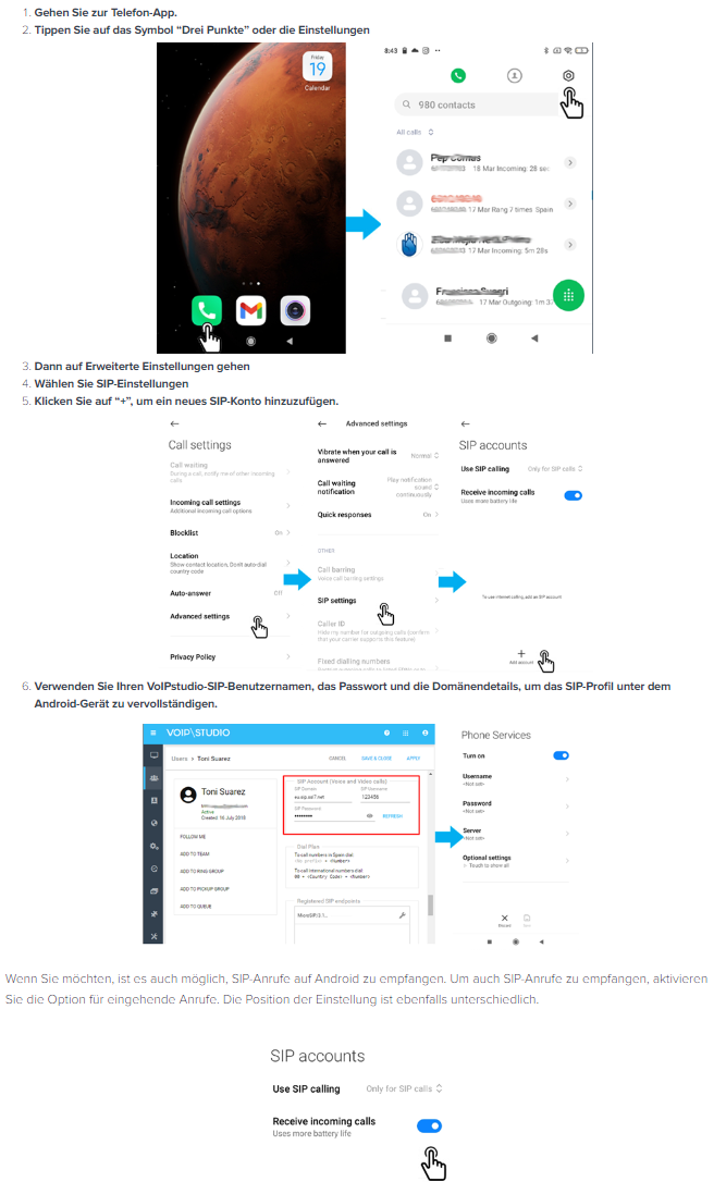

Beispiel an der Go Box:
Du kannst aber auch einfach dein Smartphone dazu benutzen.
Beispiel Android:
Vodafone Glasfaser
Deswegen gibt es auch keine Internettarife ohne Festnetztelefon mehr

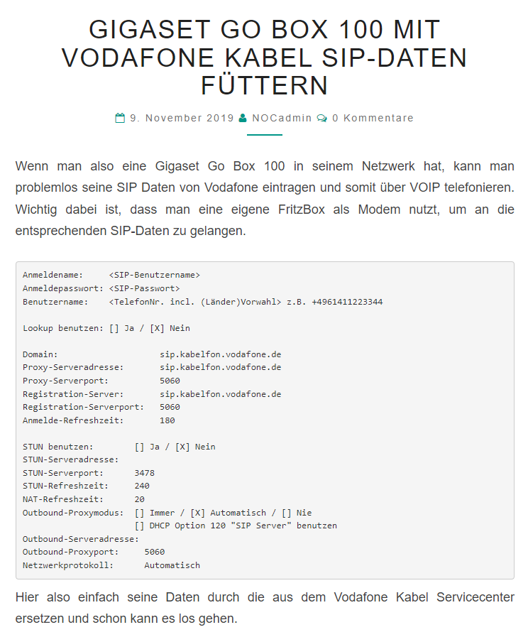

Also muss man nur seine Daten von Vodafone in der Go Box eintragen?
Muss ich dann verpflichtend eine Fritzbox nehmen? oder macht der ONT bei Vodafone Glasfaser das schon für mich?
Weder das Eine noch das Andere. Die Go Box "macht" das.

Frankchief schrieb:
Ich habe die Funktion von der Gigaset Go Box noch nicht verstanden
Es ist eine DECT Basistation mit LAN Anschluss. Da trägst du dann deine SIP Konten ein, weist die den jeweiligen Handsets zu und fertig. Gibt es auch von anderen Herstellern, wenn mal mehr wie 6 Handsets benötigt werden, aber mit dem Gigaset fährst du hierzulande ganz gut.

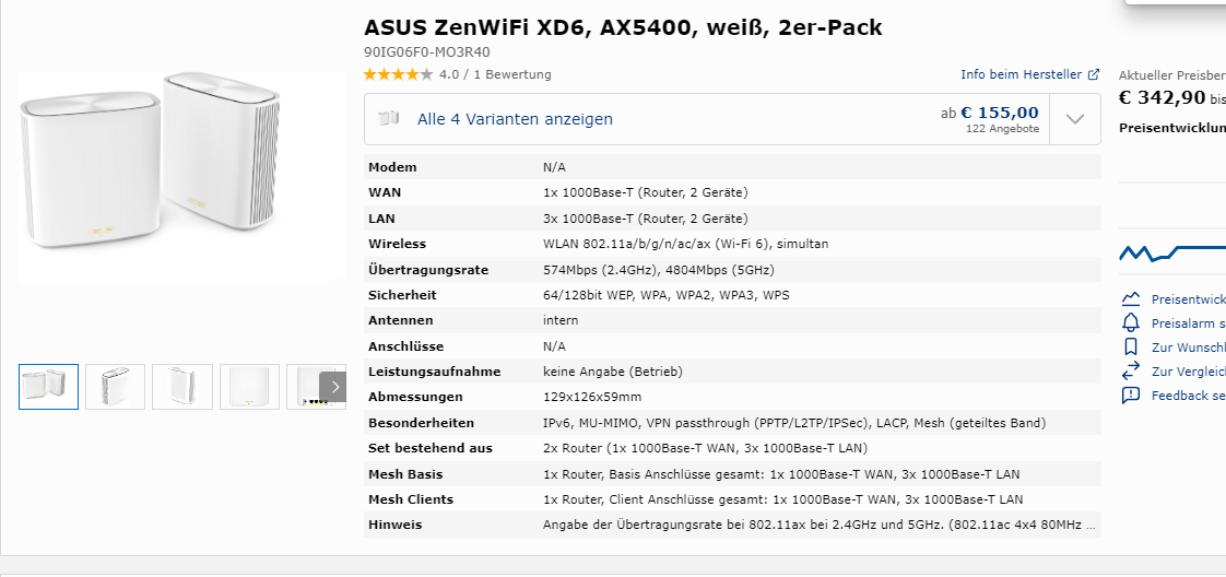

Asus ZenWifi - könnte interessant sein
Netgear Orbi - sehr teuer
was haltet ihr von TP-Link? heißt glaube ich Deco
Welche Systeme könnt ihr noch empfehlen?

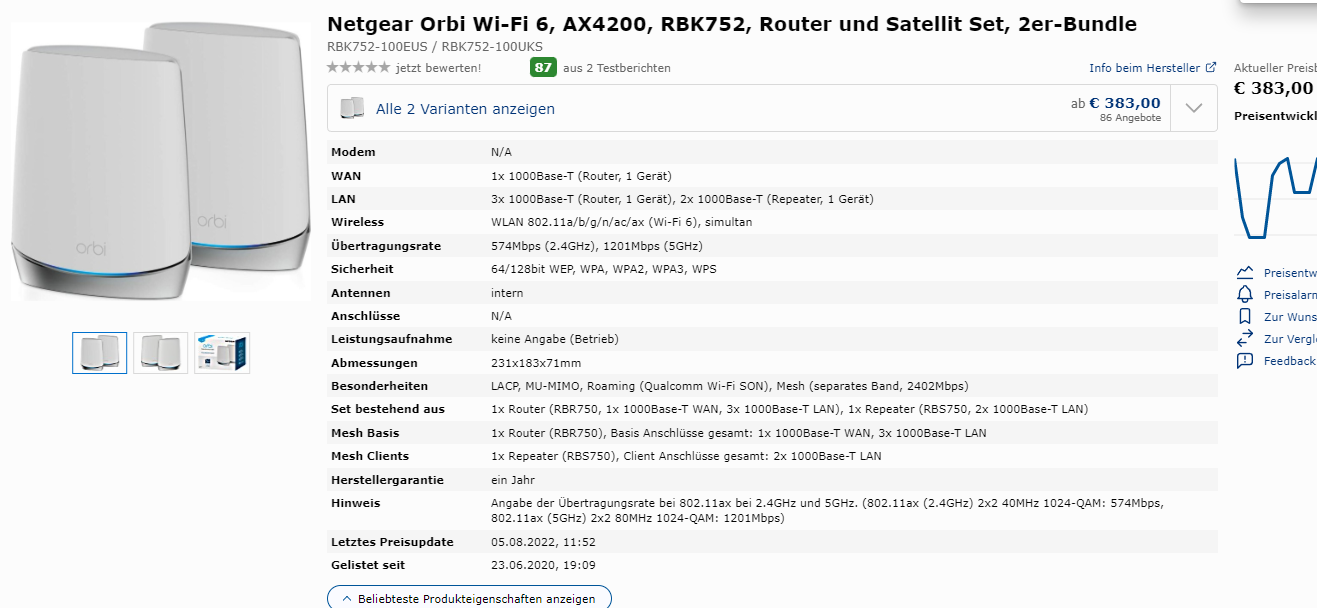

Hier würde ich nicht so verallgemeinern. Natürlich scheint so ein Set sehr teuer zu sein, aber das ist auch das absolute High End.
Es gibt da auch günstigere Sets die man genauso gut verwenden kann und umgekehrt bietet ASUS ein noch teureres Set an.
Ich denke mal realistisch gesehen würde ich mich bei Netgear eher an den Sets orientieren und mich nicht zwingend von sehr hohen Zahlen blenden lassen.
https://geizhals.de/netgear-orbi-wi...set-rbk752-100eus-rbk752-100uks-a2316721.html
Bei ASUS wären wir da bei der XD6 Linie, die kostet etwas weniger, leistet dabei noch etwas mehr und auch zusätzliche APs sind hier günstiger.
https://geizhals.de/asus-zenwifi-xd6-90ig06f0-mo3r40-a2577071.html
https://geizhals.de/asus-zenwifi-xd6-90ig06f0-mo3r60-a2577051.html
Noch ein Vergleich eine Etage darunter, da kann es schon wieder anders aussehen.
ASUS ZenWiFi AX Mini XD4, AX1800 - 277€
https://geizhals.de/asus-zenwifi-ax-mini-xd4-90ig05n0-mo3r20-a2393411.html
Netgear Orbi Wi-Fi 6, AX1800 - 224€
https://geizhals.de/netgear-orbi-wi...set-rbk353-100eus-rbk353-100uks-a2366512.html
Reaktionen: bender_
