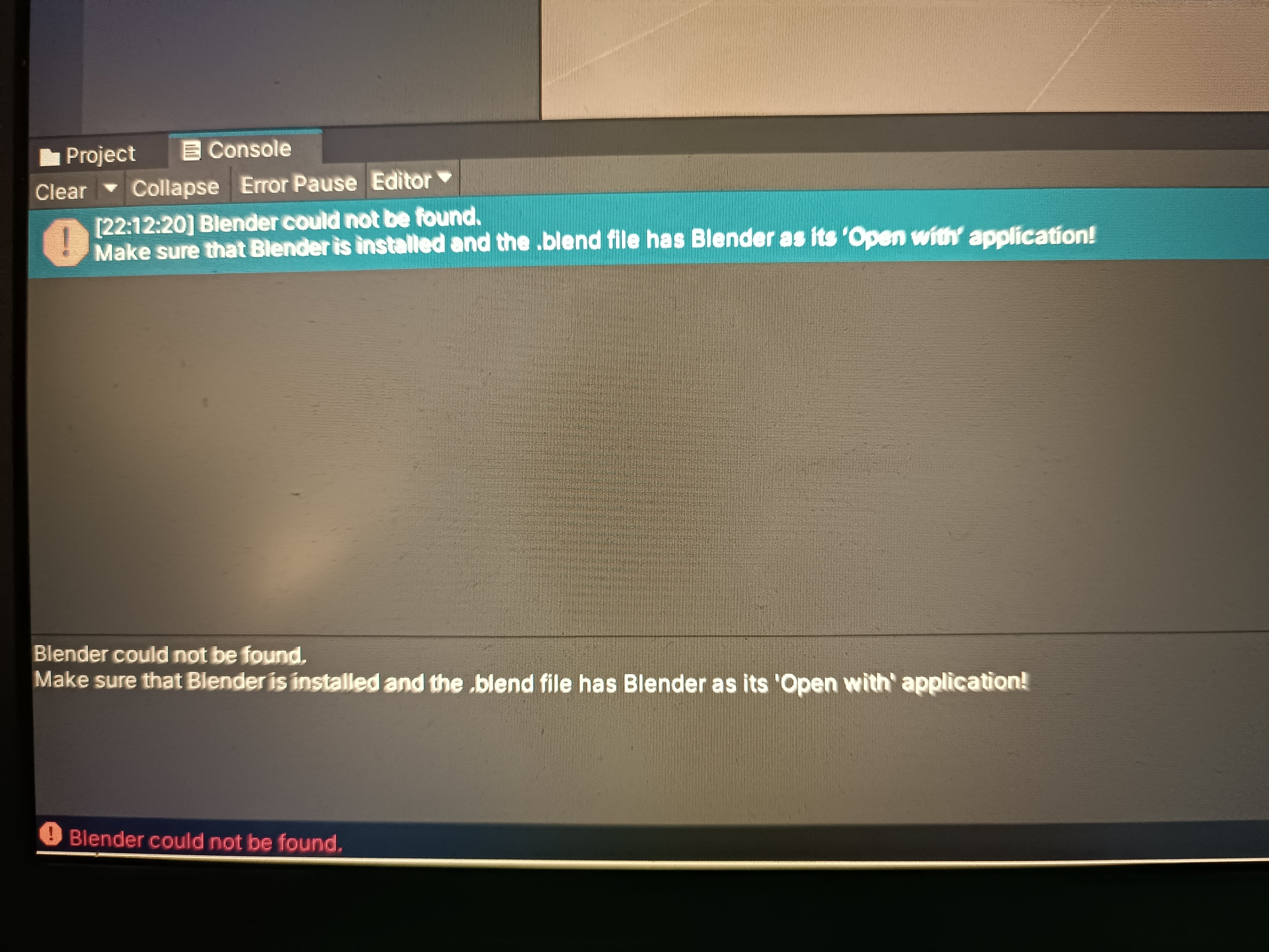

Ich habe das Problem, dass ich eine Datei aus Blender in Unity benutzen möchte, aber sobald ich auf ,,Import New Asset" gehe kommt die Fehlermeldung ,,Blender could not be found".
Ich habe Blender installiert und Blender zum öffnen von .blend Dateien als Standard gesetzt aber es hat trotzdem nichts gebracht. Kann irgendjemand weiterhelfen?

sind blender und unity auf der gleichen partition?
magst du die fehlermeldung mal komplett kopieren?
