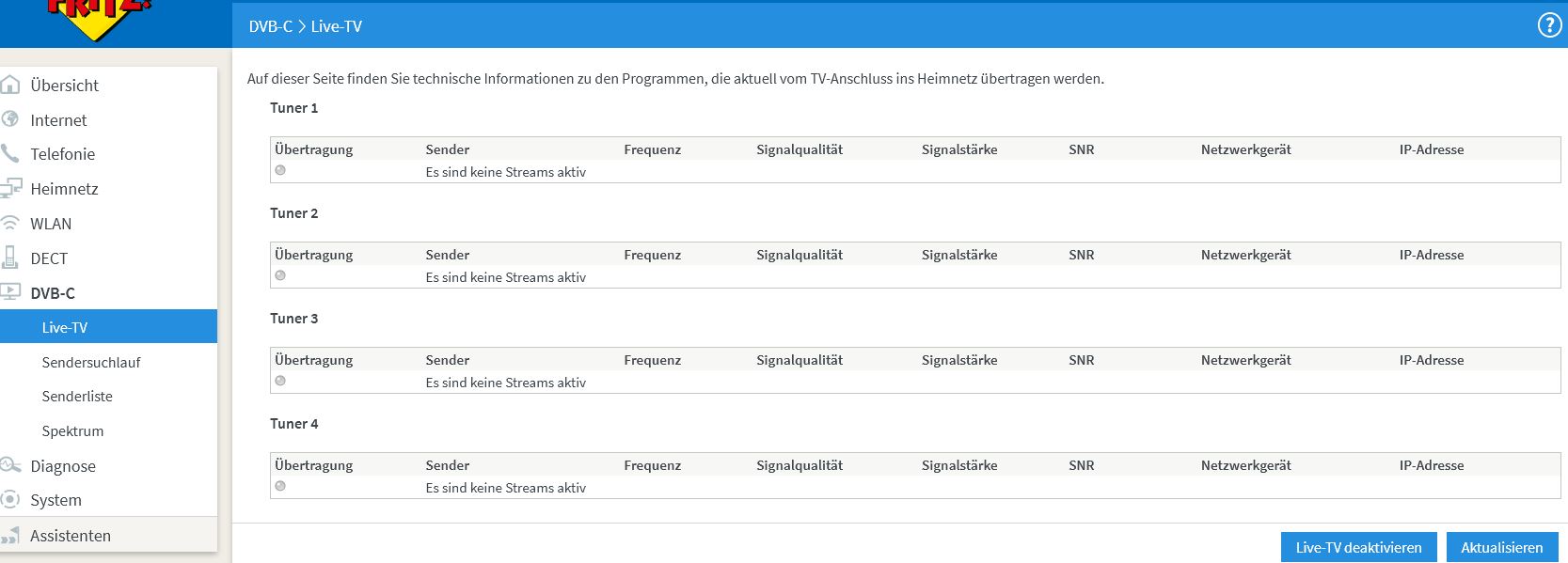

Wo kann ich denn DVB-C deaktivieren? Ich finde keine Menü dafür.
Bei mir ist es ja nicht das WLAN, sondern alles. Jegliche Verbindung, egal ob LAN oder WLAN, geht dann nicht mehr. Ich muss die ganze Box neustarten, um wieder über die Fritzbix hinaus zu kommen.
In der FritzBox Oberfläche links einfach auf den Reiter DVB-C klicken.

Wie geil ist das denn? :D Da frägst bei UM und AVM nach, weshalb man zu wenig Kanäle hat und keiner kann einem helfen. Dann fragst mal hier nach und schon hat meine Box 24 Kanäle :daumen: Den Button "Live-TV deaktivieren" hab ich bisher ständig übersehen. Jetzt liegen auch die 24 Kanäle an und ich kann das nochmal beobachten. Bin gespannt ob es nun stabiler ist.
