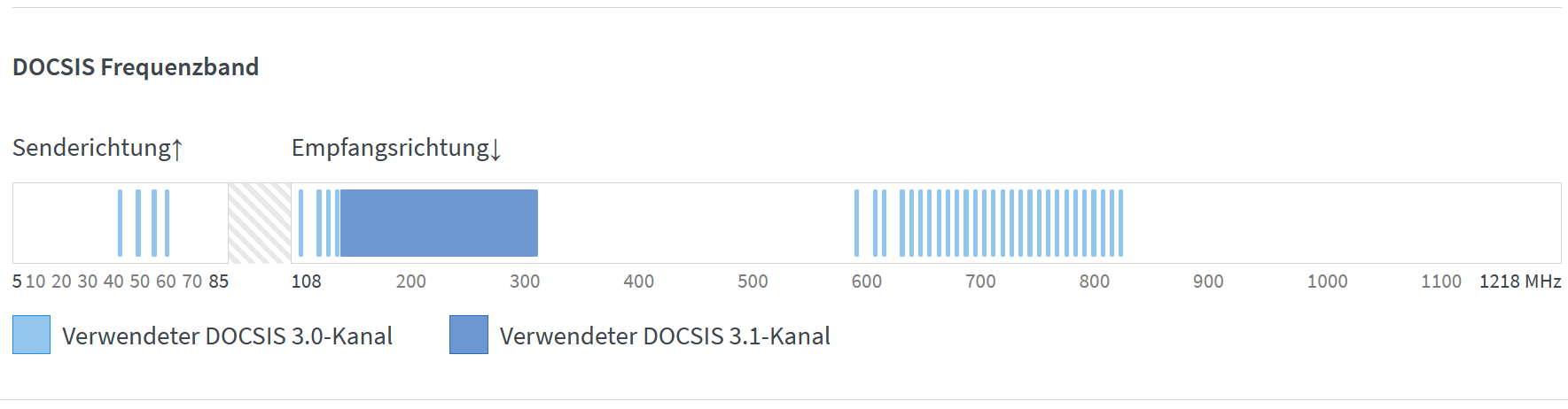

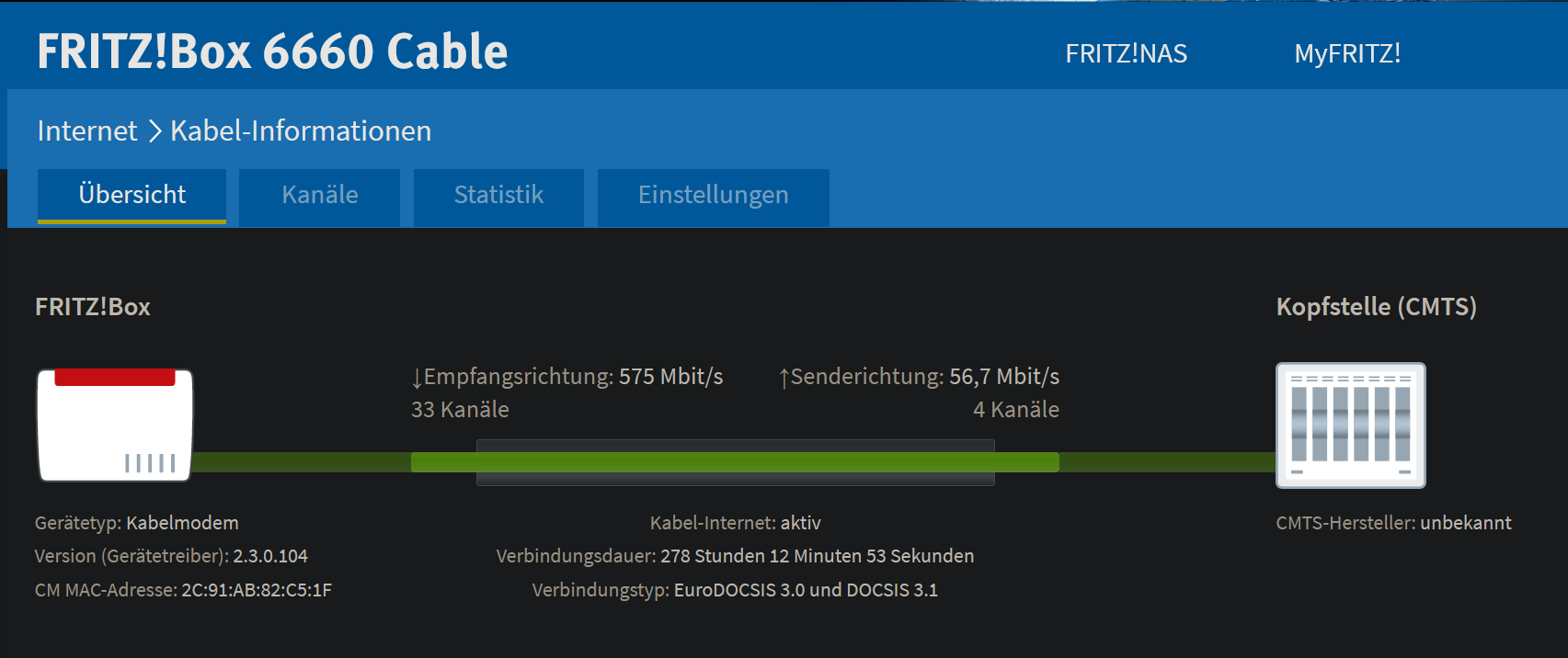

Laut der Vodafone Station sind 32 Down- und 5 Upstream-Kanäle aktiv.
Ist die kundeneigene Hardware genauso provisioniert?
Damals zu Unitymedia-Zeiten, als ich mir die 6491 Cable geholt hatte, war das nicht so, die erhielt weniger Kanäle.

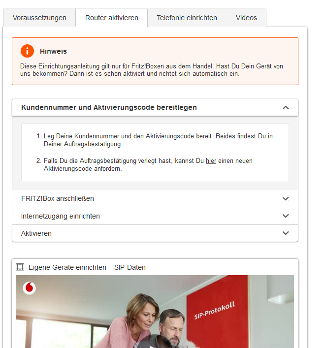

Moinsen,
bin Vodafone Kunde im Norden im KD Netz.
Im VF Kundencenter einloggen und unter eigene Geräte, den Aktivierungscode per mail schicken lassen, falls verlegt. Tel Daten enthalten.
