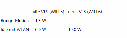

Die Vodafone Station hat 25watt Stromverbrauch, die fritzboxen so um die 8 bis 13 Watt.
Ein Märchen was sich scheinbar hartnäckig hält.
https://www.computerbase.de/forum/threads/vergleich-alte-und-neue-vodafone-station-wifi-6.2046355/

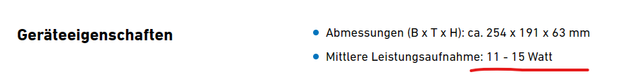

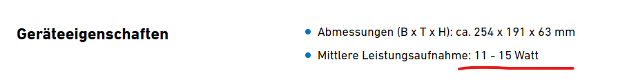

AVM gibt auf der Webseite folgendes an:
https://avm.de/produkte/fritzbox/fritzbox-6660-cable/technische-daten/
Reaktionen: baizer, ss5, h00bi und 5 andere

Hast du den verlinkten Text auch gelesen? Die alte Arris gibt es schon seit vielen Jahren nicht mehr.
Die 34 Watt beziehen sich übrigens auf die 6660 wie du unschwer erkennen kannst.
Mit diesen Werten verbraucht der WLAN-Router mehr als etwa die ebenfalls bei Vodafone erhältliche Fritz!Box 6660 Cable, die im Durchschnitt auf 15 Watt kommt. Bei Volllast steigt der Stromverbrauch aber auch hier auf bis zu 34 Watt.

Dein Link bezieht sich aber nur auf die ganz alte Box und testet nicht einmal, sondern listet bei der Arris nur die Herstellerangaben auf. Getestet wurde die 6660 mit 34 Watt unter Volllast.
So oder so, die Geräte tun sich nichts. Unter Volllast werden vermutlich bei beiden 30W+ geschluckt im Idle kommen beide auf 10-15W.
