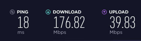

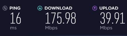

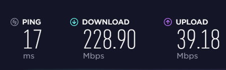

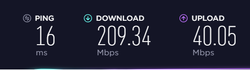

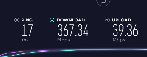

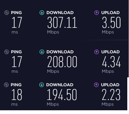

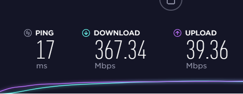

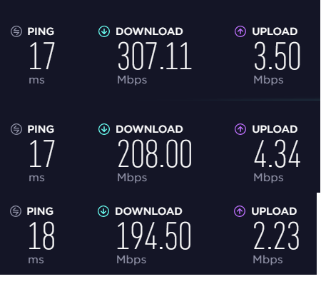

Den Speedtest habe ich gemacht anbei die Resultate, aktuell sieht es ganz gut aus, so ist es aber definitiv häufig nicht. Besonders oft kommt es vor das wenn ich die Leitung dauerhaft im Upload belaste das diese nach ca. 1 Stunde abschmiert oder sich quer stellt.
Die ersten 3 sind Koblenz die zweiten 3 sind Saarlouis
Ping und Upload sind ok, aber der Download ist sehr schlecht. Jetzt gibt es zwei Möglichkeiten: Problem mit dem Anschluss und/oder momentaner Überlast am örtlichen Node (Sonntag mittag). Bei Überlast wird der Node irgendwann gesplittet um die Last zu verteilen.

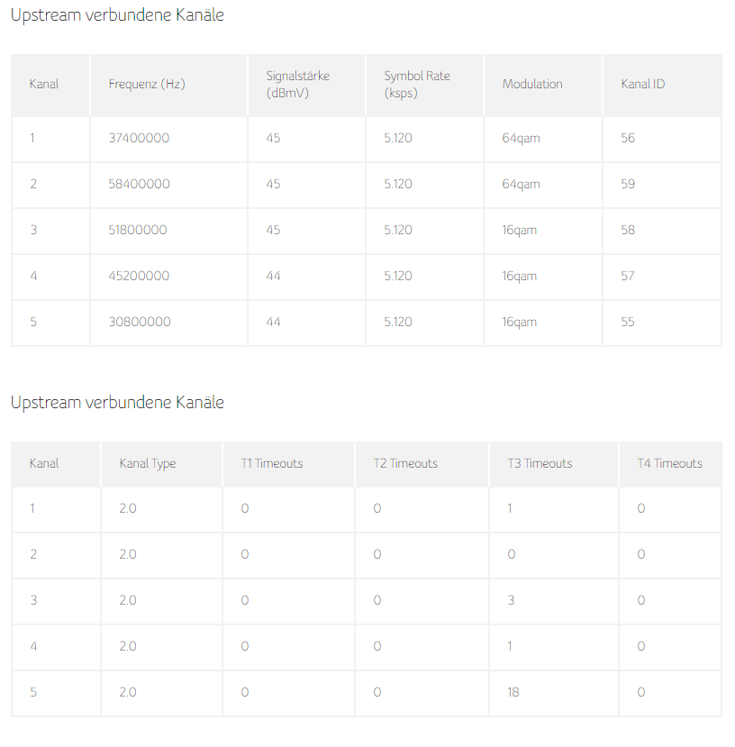

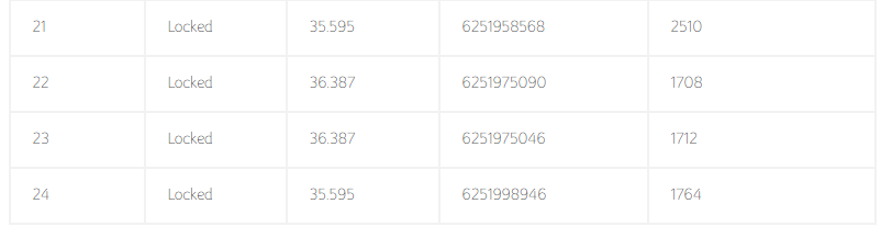

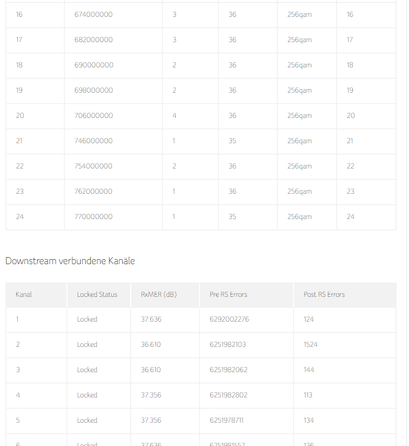

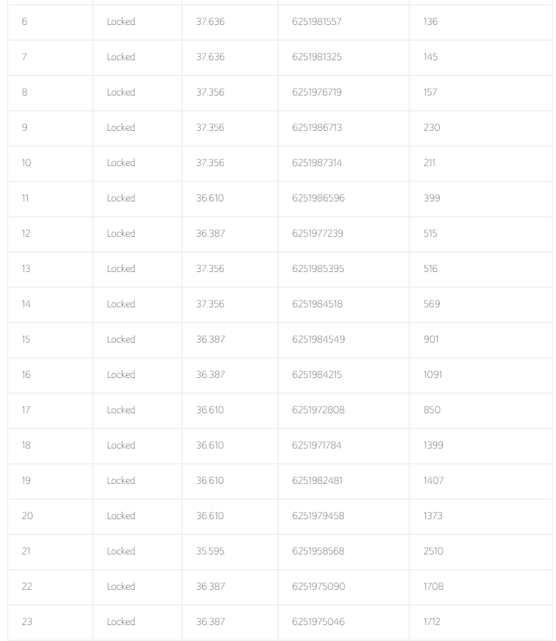

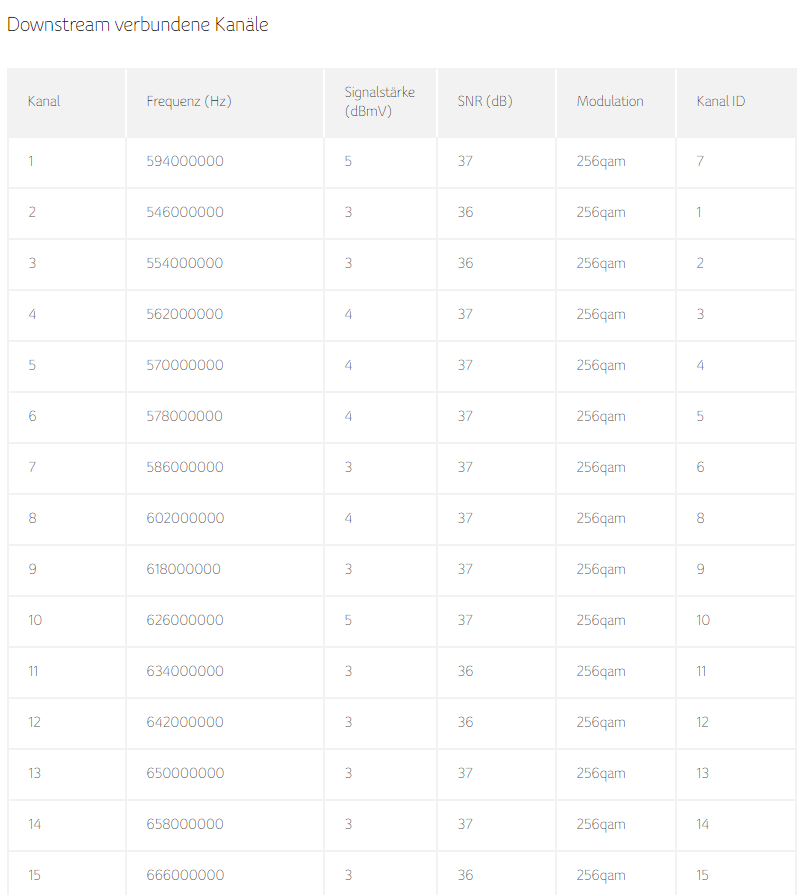

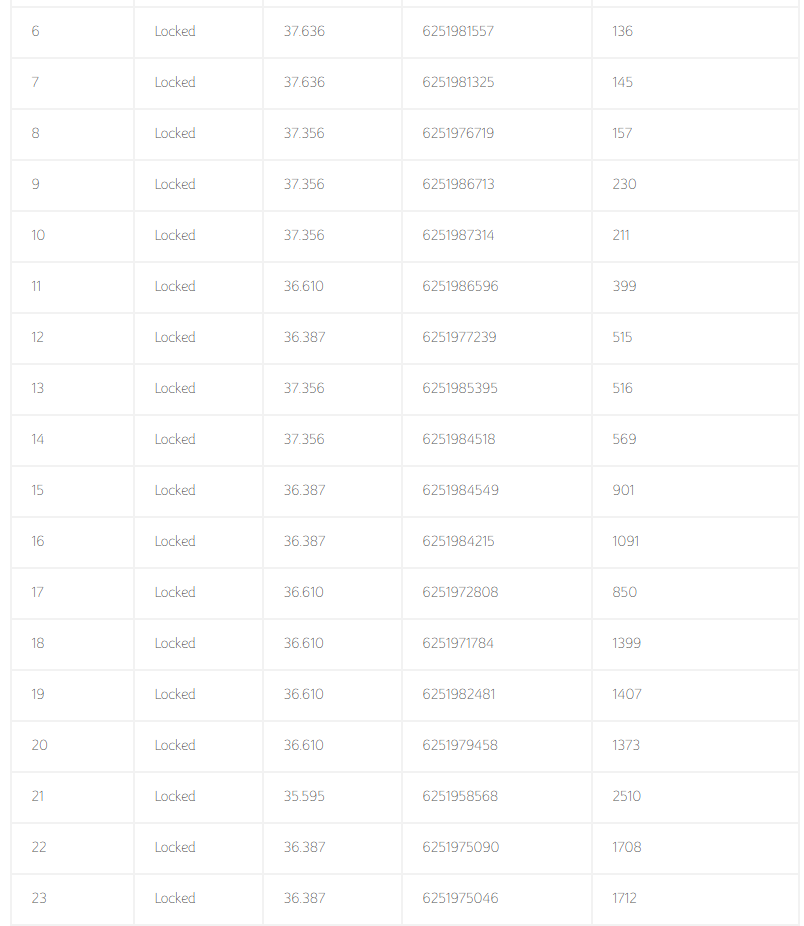

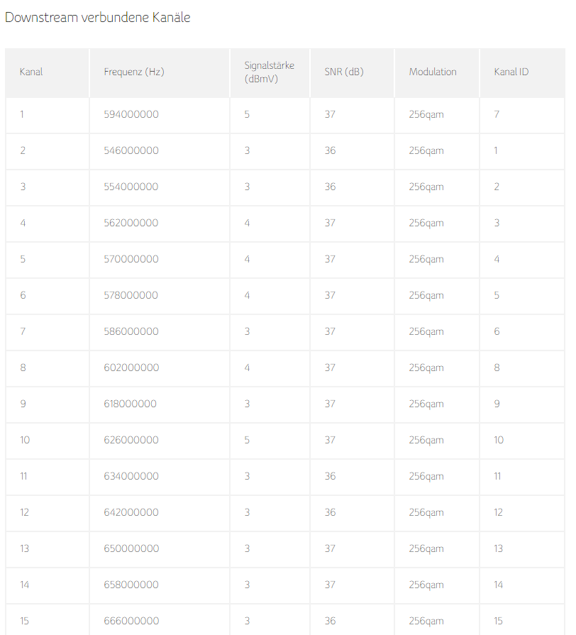

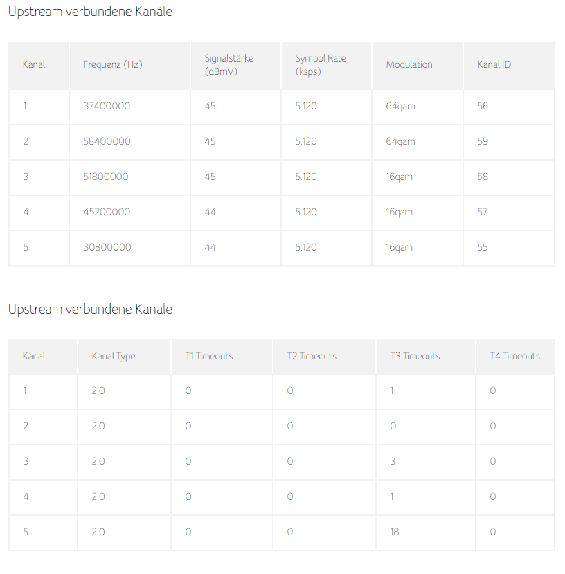

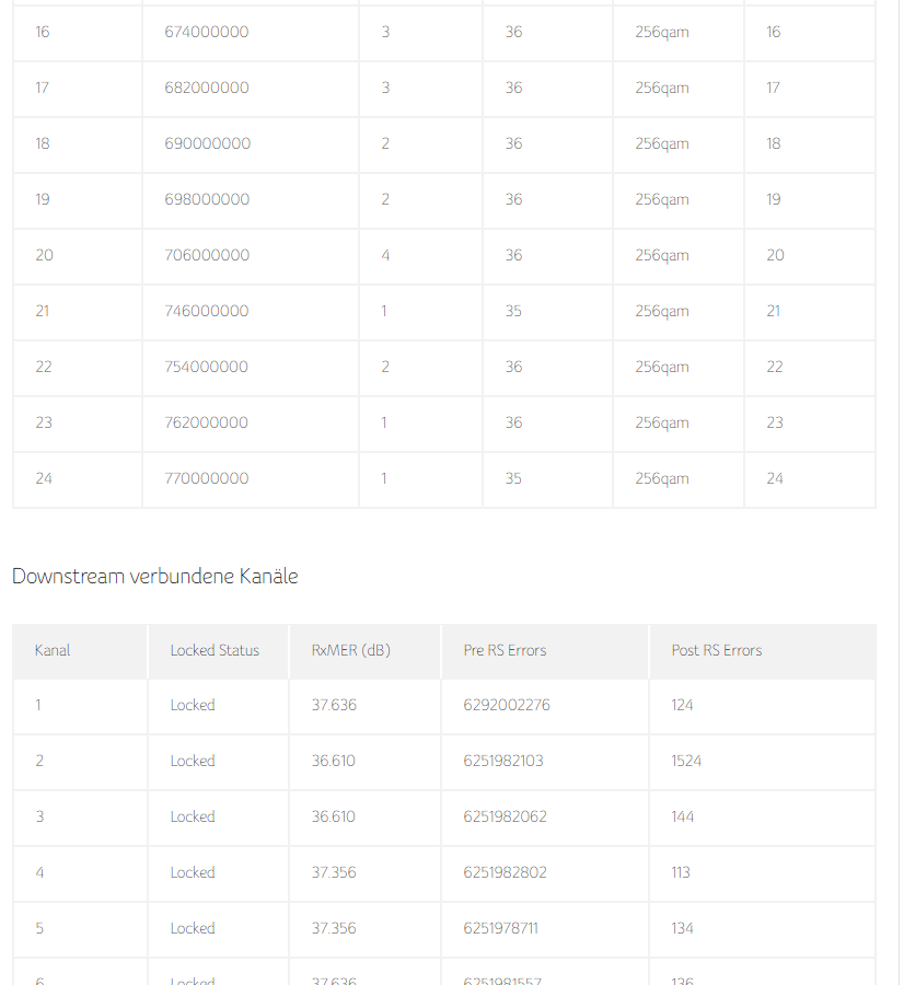

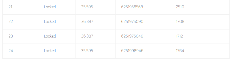

EDIT 14:07 : Gerade ist Upload wieder total eingebrochen anbei die aktuellen Werte aus dem Router, und Speedtests, Log hatte letztes Update um 13 Uhr also scheint dort nichts ausgegeben zu werden.
Eine Überlast am Node führt nicht zu den Abbrüchen, sondern nur zu Geschwindigkeitseinbrüchen in Stosszeiten.

Interessant und sehr komisch: Die Modemwerte stimmen auch bei der Störung noch. Macht die Sache noch komplizierter. ;-(

Ein Uploadkanal hat auf qam 16 zurückgefahren sehe ich. Was noch wichtig wäre, der Signalrauschabstand vom Upload. Den zeigt das Modem leider nicht an.
