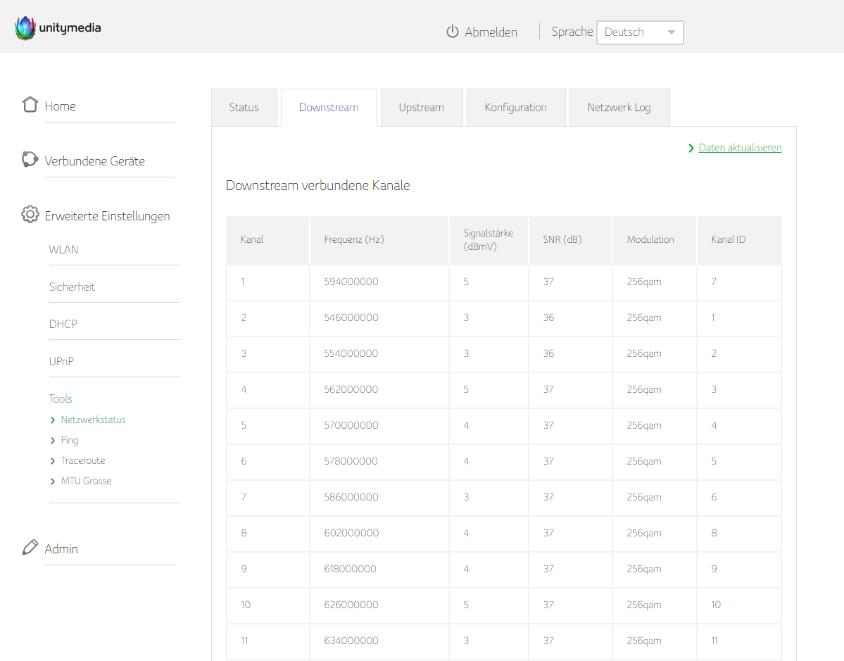

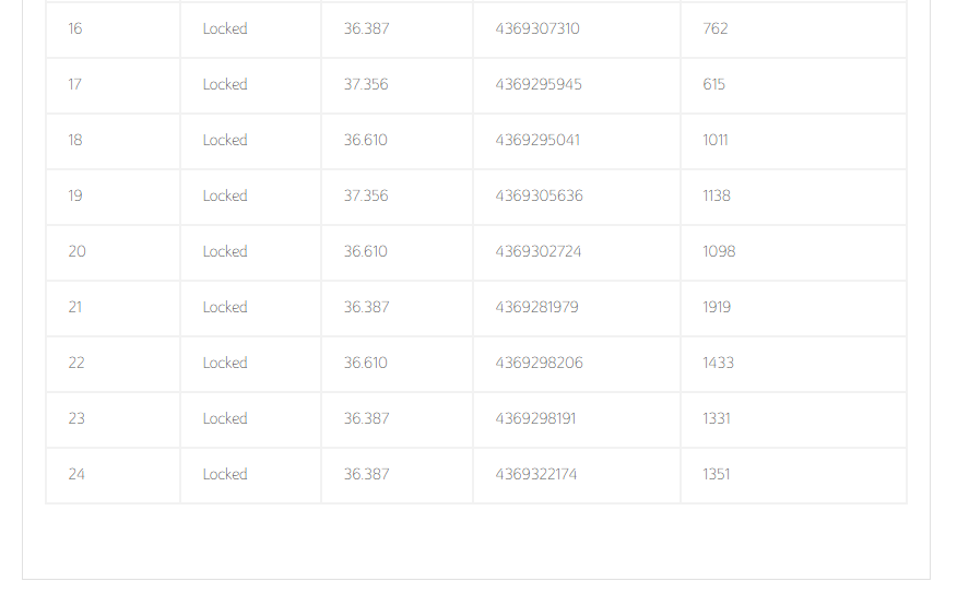

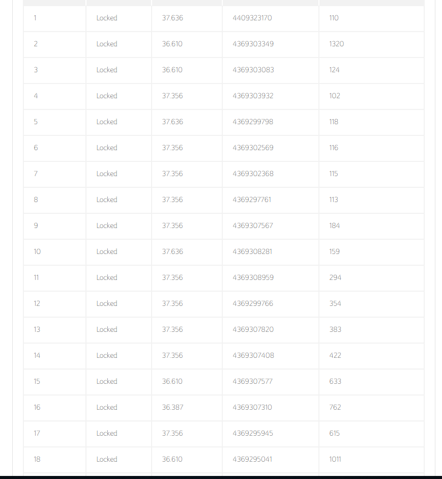

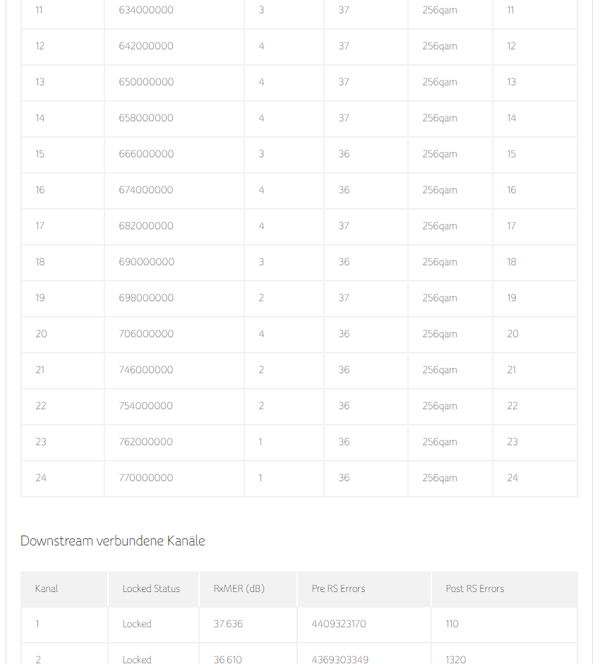

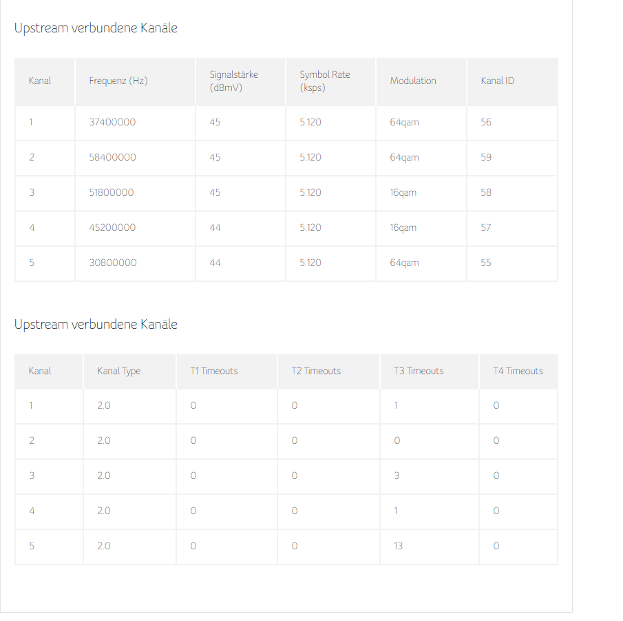

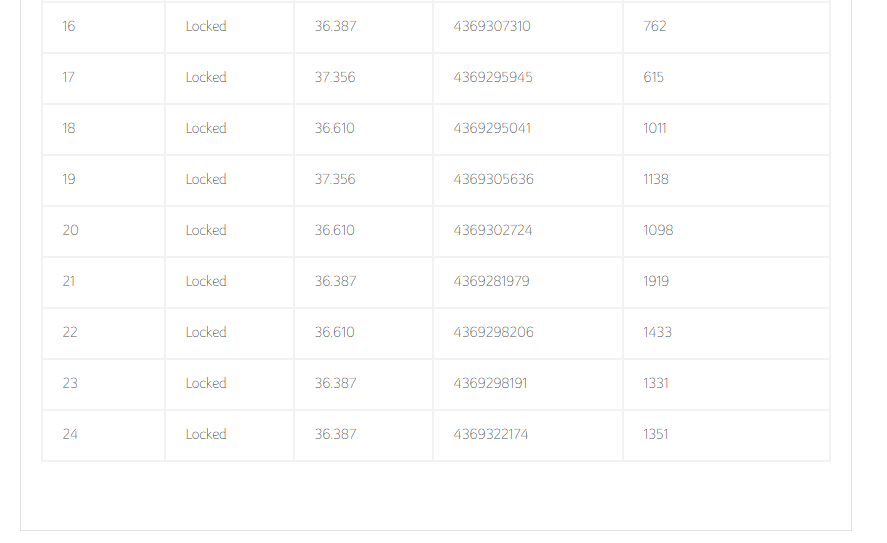

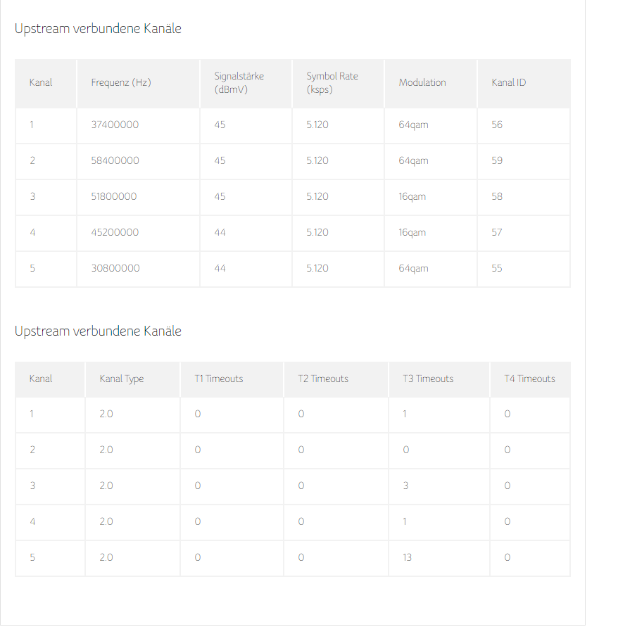

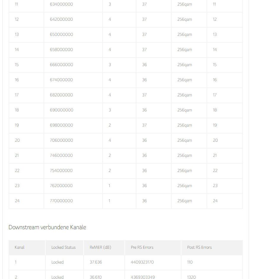

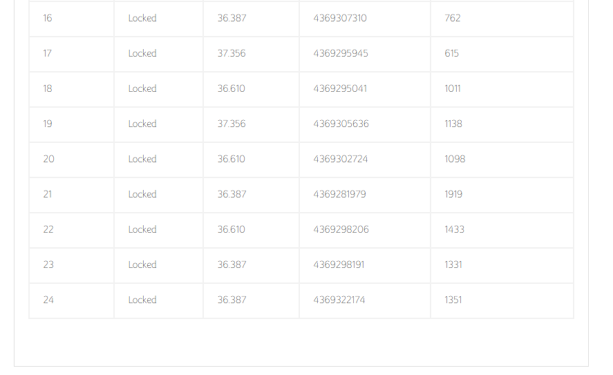

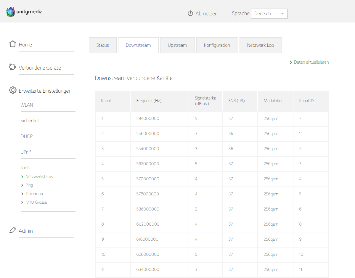

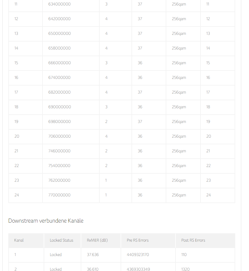

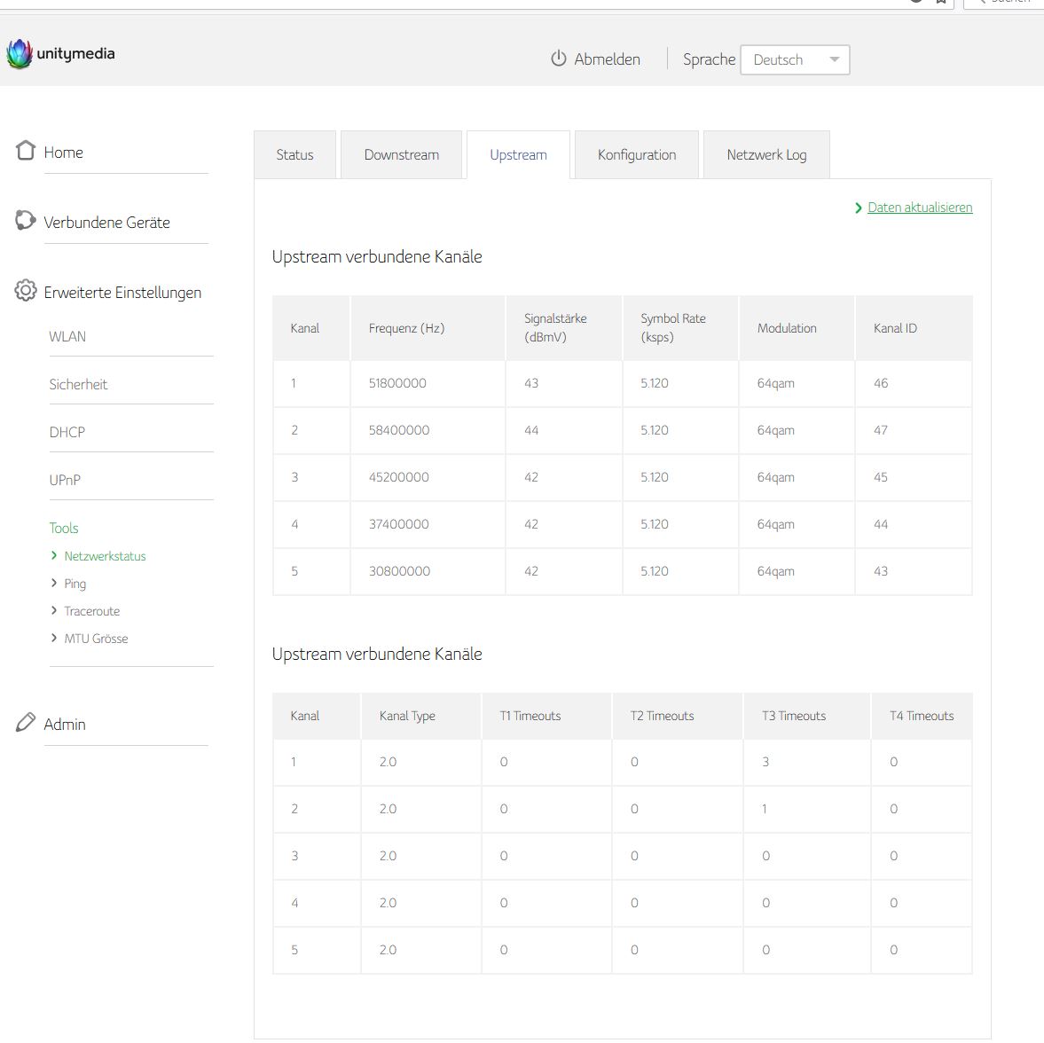

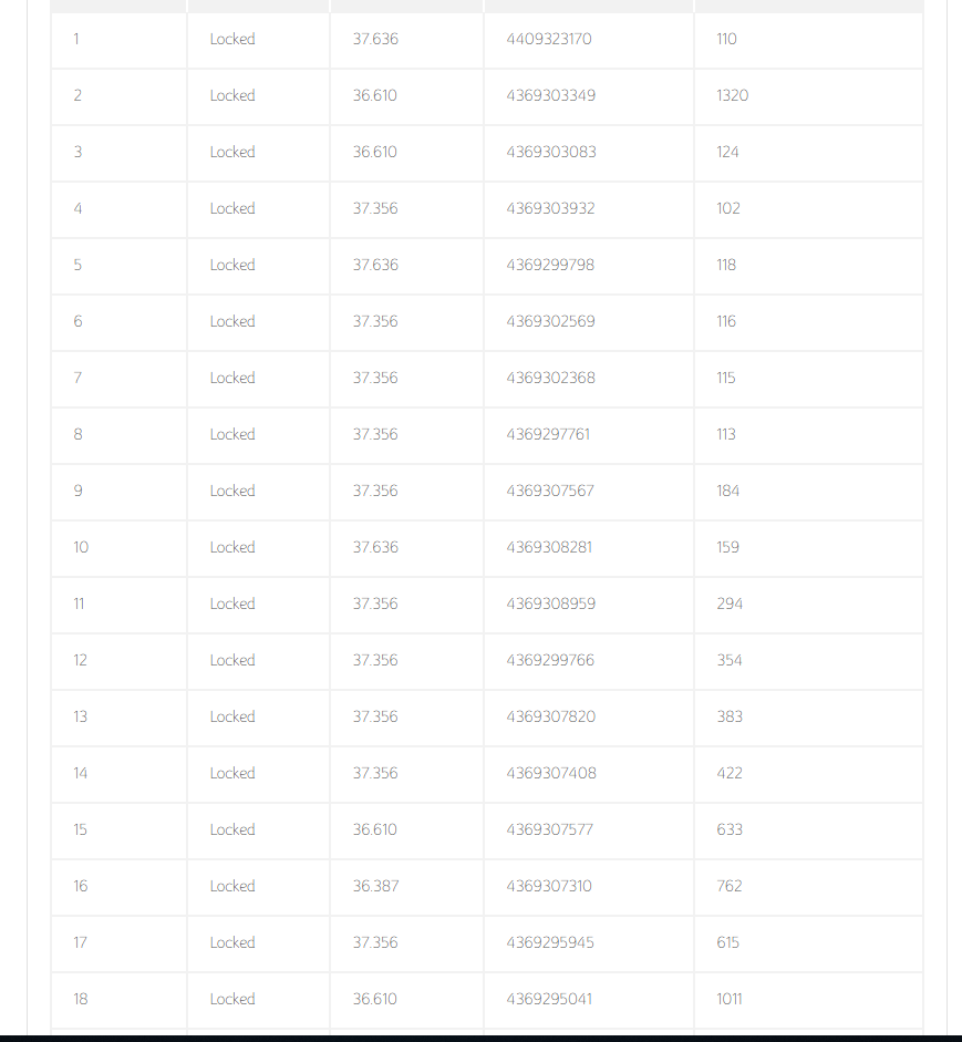

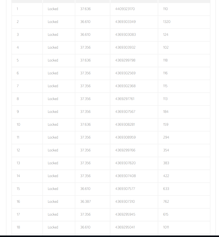

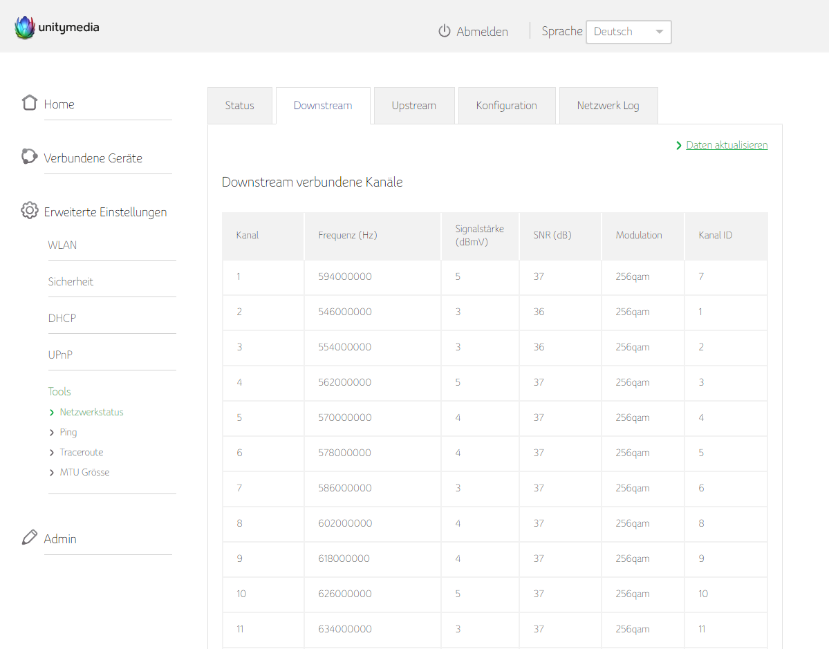

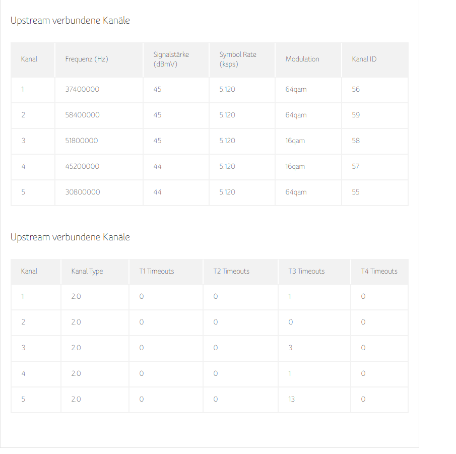

Würdest du mir deine Routerdaten posten? Welcher Router, Fritzbox 6490 oder Connectbox?
Aktuell habe ich wieder die Connectbox dran, vorher die Fritzbox 6590, allerdings habe ich das wieder ändern lassen, da es nachher noch heißt "Ihre gekaufte Fritzbox ist sicherlich der Fehler und defekt"... Welche Routerdaten brauchst du genau aus der Connectbox?
Das es mit deiner Fritzbox zusammenhängt ist natürlich eher quatsch. Aber mit der Connectbox ist für mich auch einfacher.
Bitte poste die Werte so wie ich von Upload und Download. Von Download brauche ich alles, d.h. auch das weiter unten mit den korrigierbaren und nicht korrigierbaren Fehlern.

Wir schauen uns mal die Werte an, ob sich dort direkt ein Problem erkennen lässt...
Das sind die Bilder die du brauchtest glaube ich, sollte noch etwas fehlen sag gerne bescheid.
Hi,
die Pegel, die Signalrauschabstände, usw. sind alle im guten Bereich. Also sämtliche Werte sind ok.
Das die meisten Kanäle im Upload auf qam 64 laufen spricht auch für die Leitung.
Da wird es schwer einen Techniker zu bekommen. Der hat aber natürlich mit seinem Messgerät vor Ort mehr Möglichkeiten.
Bitte mal einen Speedtest durchführen und Posten.
Dazu bitte auf Speedtest.net gehen, dort Server Koblenz oder Saarlouis auswählen und messen. Am besten mit beiden Servern mal testen. Die beiden geben den realen Ping wieder und schaffen auch über 400Mbit.
Danach prüfen wir mal das Drumherum, denn am Anschluss liegt es wahrscheinlich garnicht.
