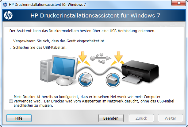

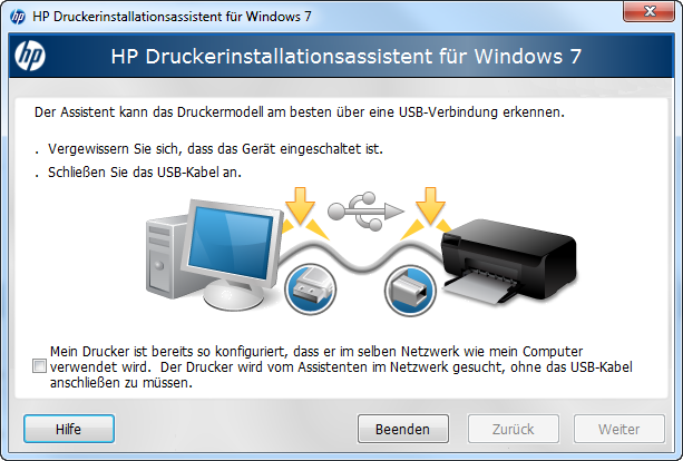

Hallo werkam.
Danke für den Tipp. Allerdings steckt das Programm bei folgender Meldung:
Vermutlich ist er wirklich defekt, obwohl das Kopieren an sich funktioniert.
