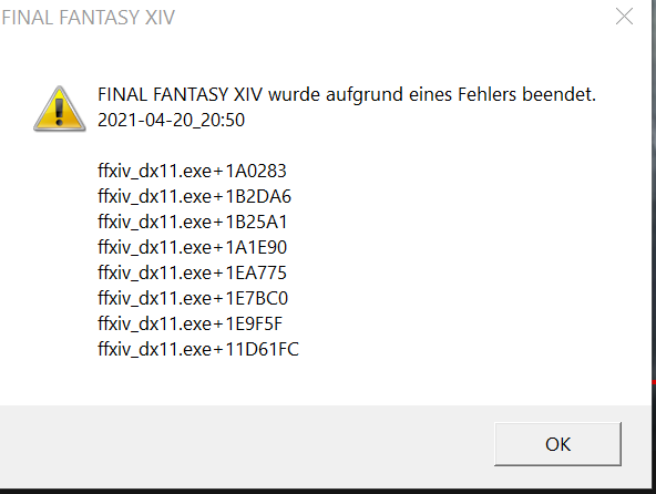

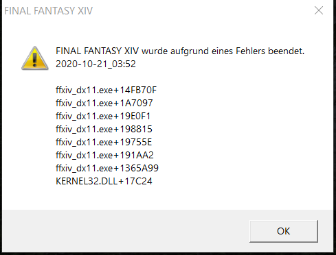

Ich weiß nicht ob es relevant ist, aber eigentlich hat alles angefangen mit DirectX errors in dem Spiel "Final Fantasy XIV".
Diese Fehler sind auch dazu gekommen und wurden nach Spiel crash angezeigt:
nvwgf2umx.dll+2BDAEA
nvwgf2umx.dll+419469
nvwgf2umx.dll+4374EF
nvwgf2umx.dll+10B3FCF
nvwgf2umx.dll+10B3F4A
nvwgf2umx.dll+10A916D
nvwgf2umx.dll+67F25A
nvwgf2umx.dll+163552C

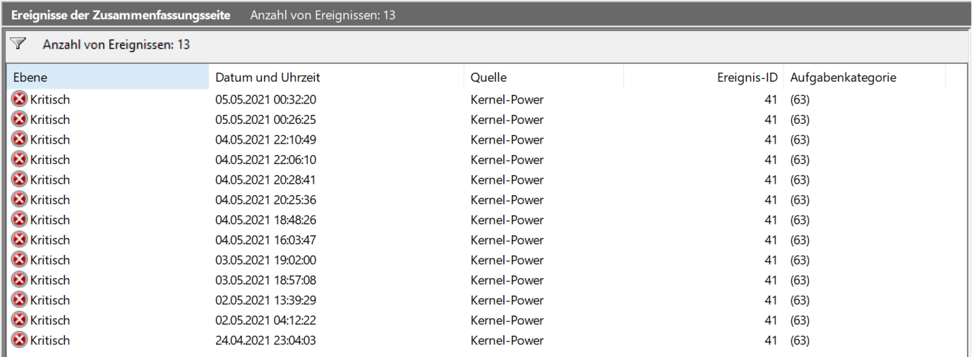

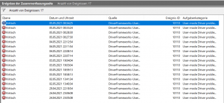

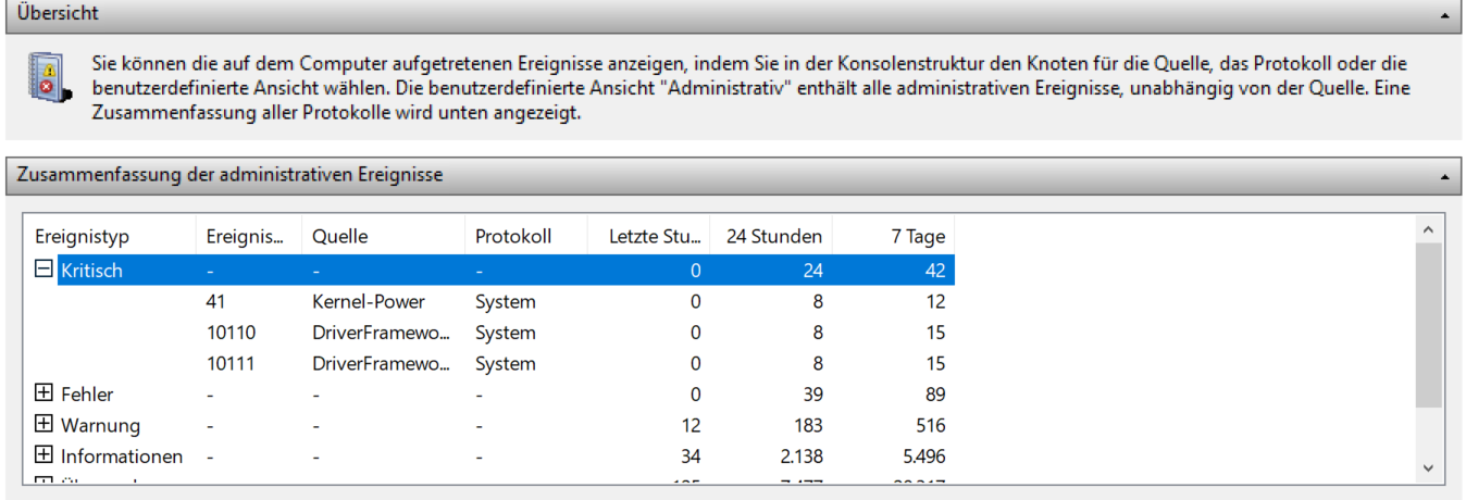

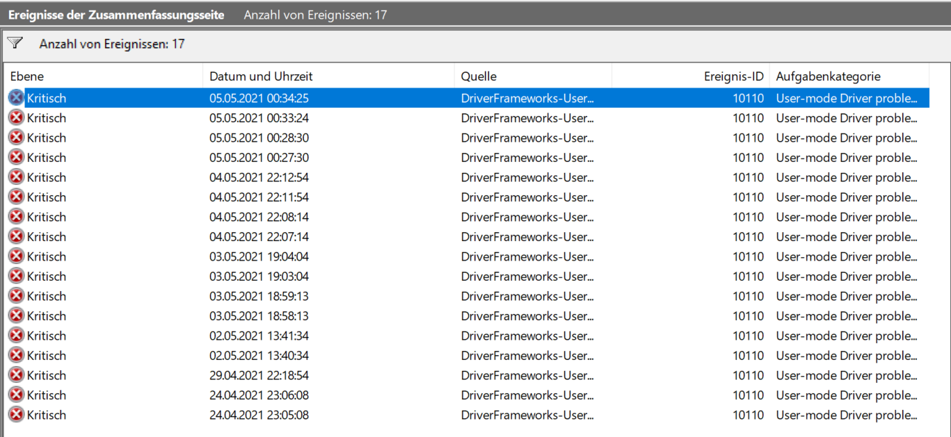

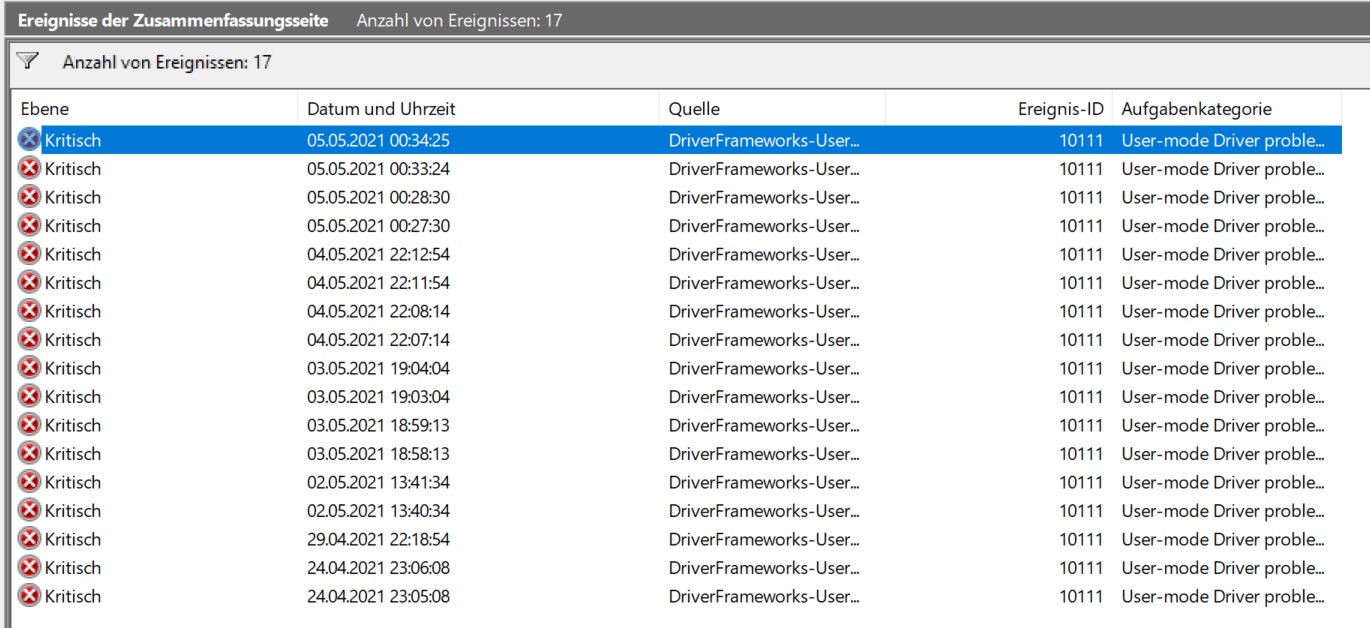

In der Ereignisanzeige sind die Sachen zu sehen, die ich angehängt habe.
Unter Kritischen Ereignissen (Bluescreens) sieht man:
  • Kernel-Power
  • DriverFrameworks-UserMode 10110
  • DriverFrameworks-UserMode 10111

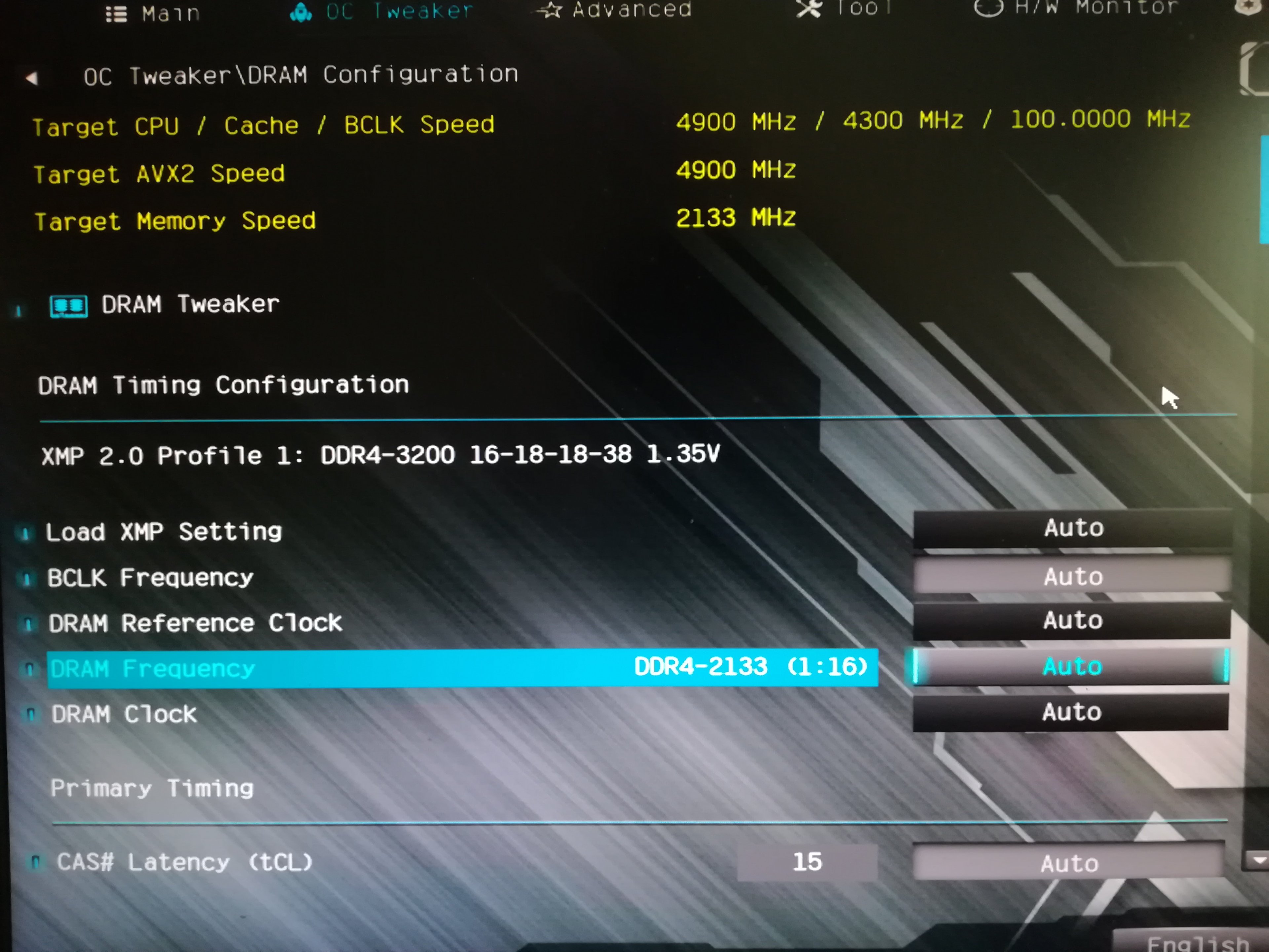

Guten Morgen,
habe auch solche Fehler früher gehabt. Bei mir lag es am RAM. Versuch mal den RAM in BIOS/UEFI auf 2666 MHZ (so ist es beim 9700er spezifiziert) zu setzten und FF erneut zu spielen um das System auszulasten.

Hey, ich bin mir nicht ganz sicher ob ich "DRAM Frequency" oder "DRAM Clock" auf 2666 MHZ stellen soll.
Und passt sich das andere automatisch an?

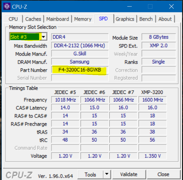

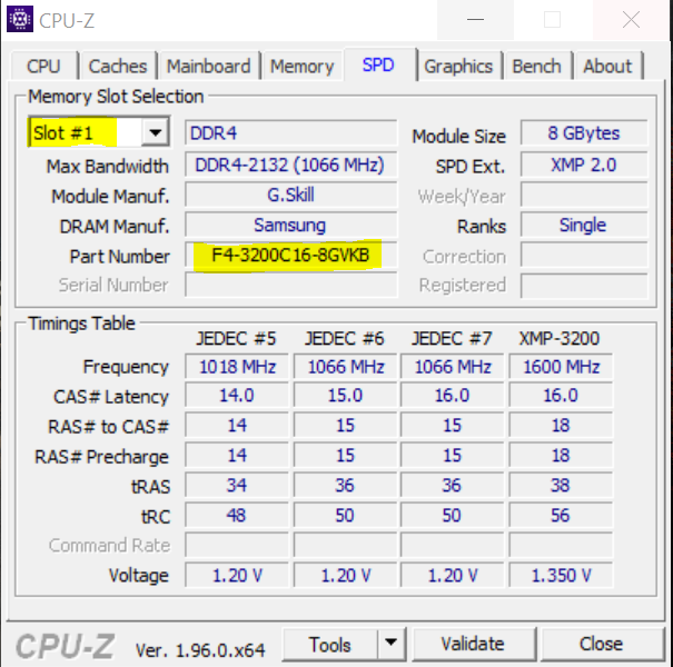

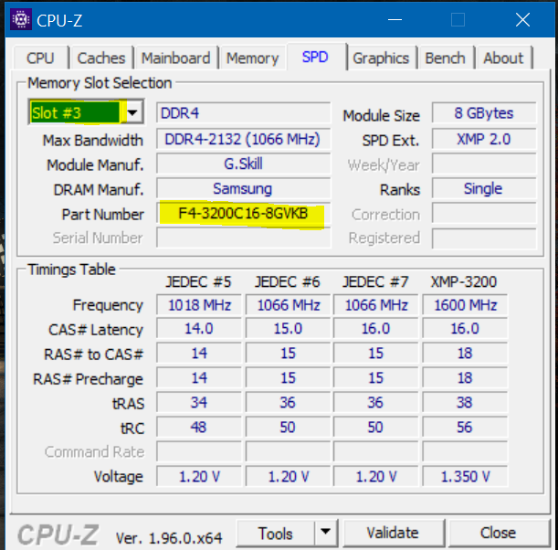

Sieht man ob der Arbeitsspeicher zu dem Motherboard passt, wenn er in der QVL Liste steht? Er ist glaube ich in der Liste, aber dort sind so viele die sich nur anhand des "Modules" unterscheiden. Ich habe mir das Programm CPU-Z runtergeladen und dort wird unter dem Unterpunkt "SPD" bei Part Number "F4-3200C16-8GVKB" angezeigt. Ist das mein Arbeitsspeicher Modul? Falls ja, dann ist das nicht in der QVL Liste.
Den Arbeitsspeicher habe ich nach Anleitung eingesetzt, dieser sollte also eigentlich richtig eingesteckt sein.
In "CPU-Z" sieht man auch nochmal, dass der Arbeitsspeicher in Slot 1 und 3 steckt.

Ich hab oben ja ein Bild von meinen BIOS DRAM eintellungen angehängt, kann man dort sehen ob es übertaktet ist?
Wenn ja, muss ich "DRAM Frequency" oder "DRAM Clock" runterstellen? Oder beides? Und auf was? :confused_alt:
Mein Arbeitsspeicher ist auch meine ich schon auf ddr4 2133 wie syfsyn meinte, so wie ich es umstellen sollte.
Zumindestens entnehme ich das aus dem BIOS Bild, dass ich geschickt habe oben. Oder ist das etwas anderes?

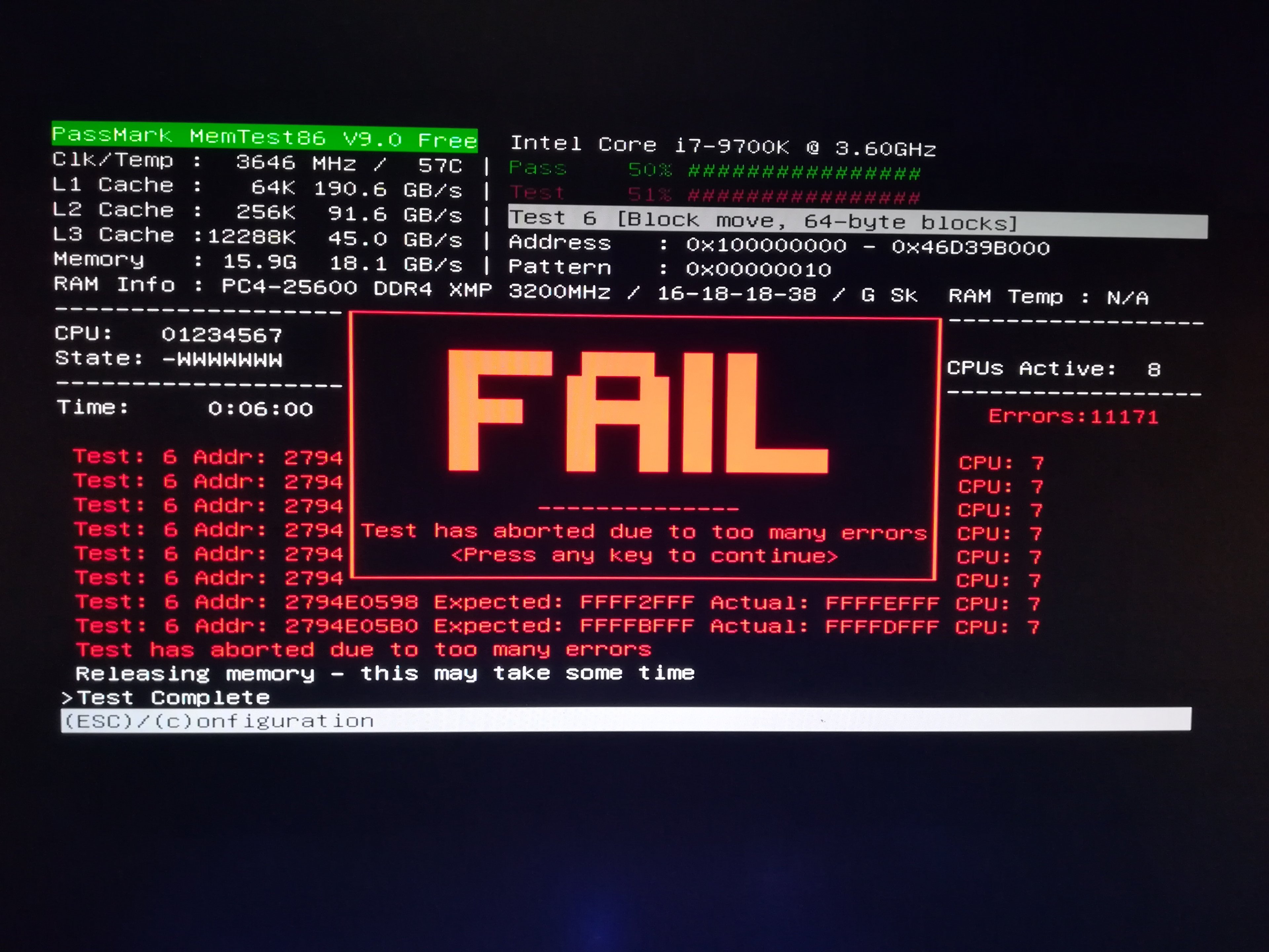

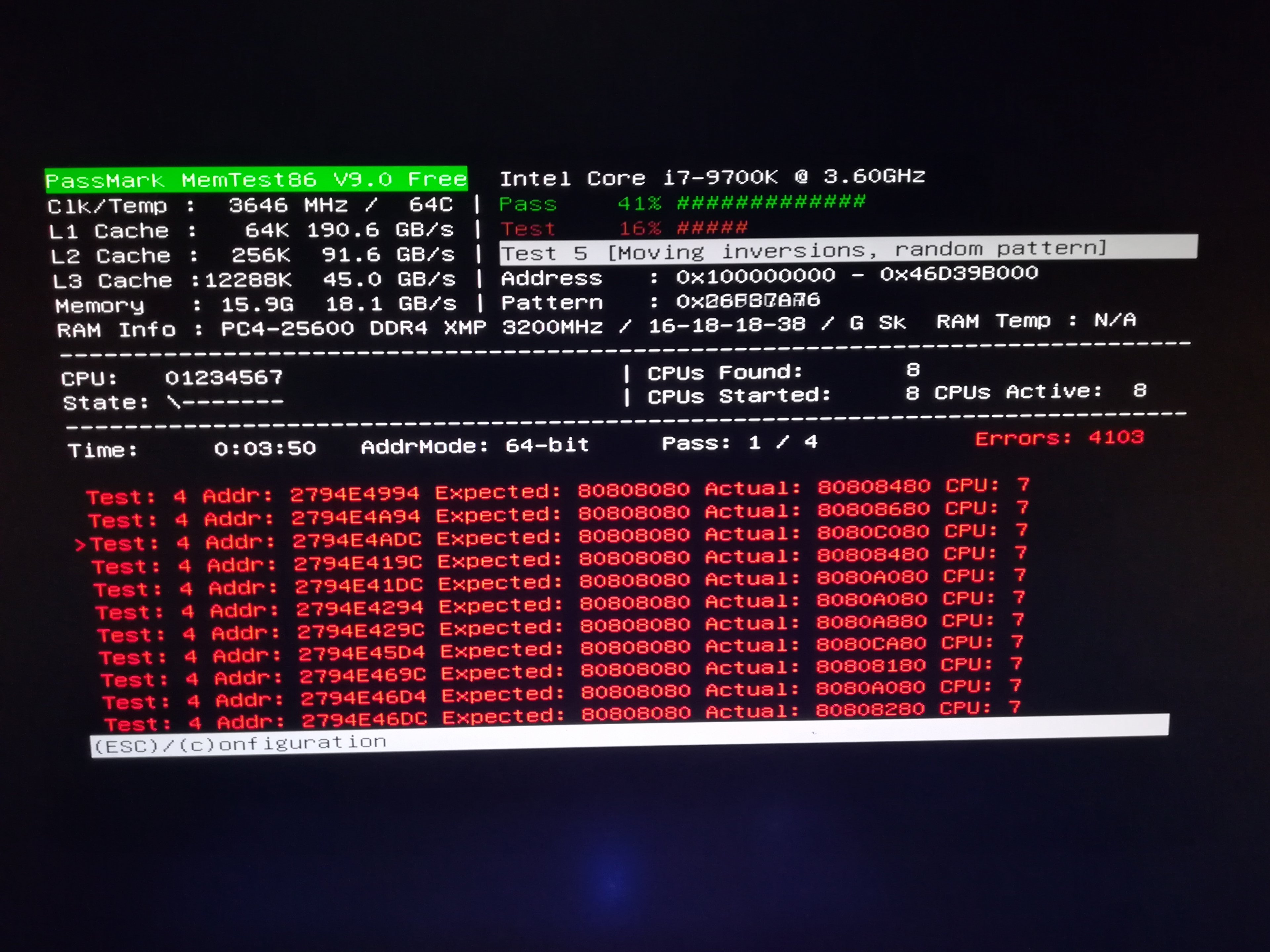

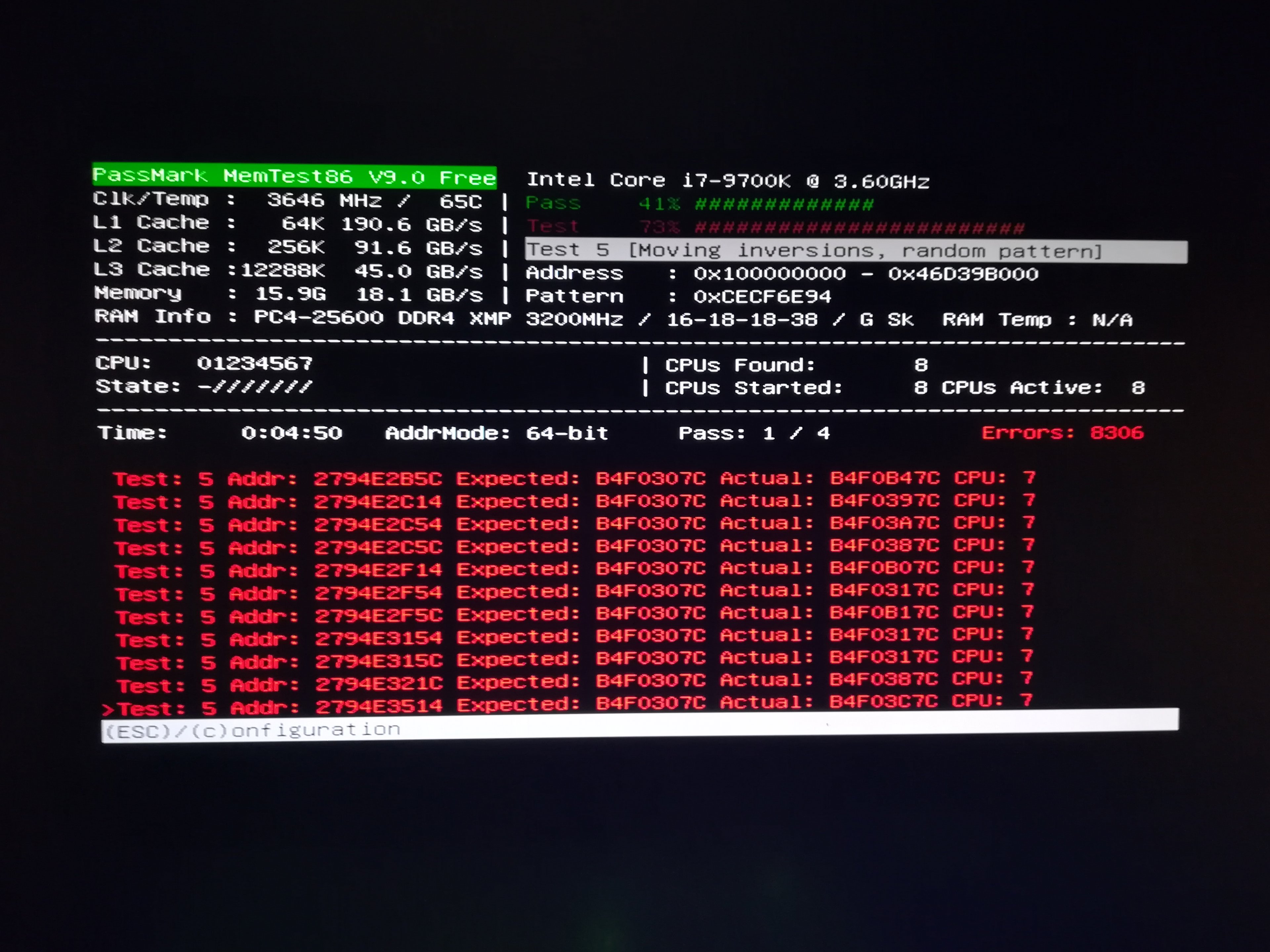

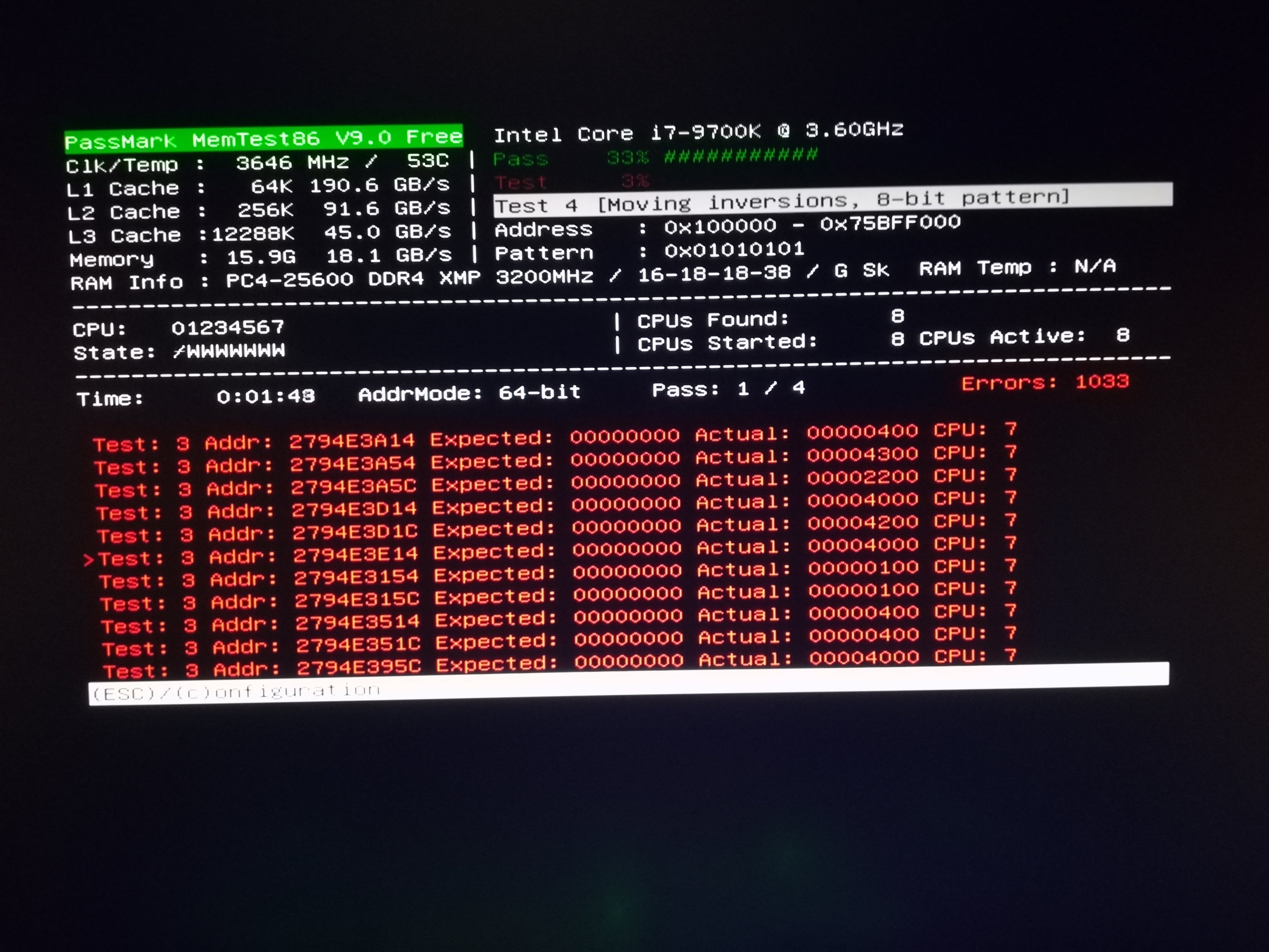

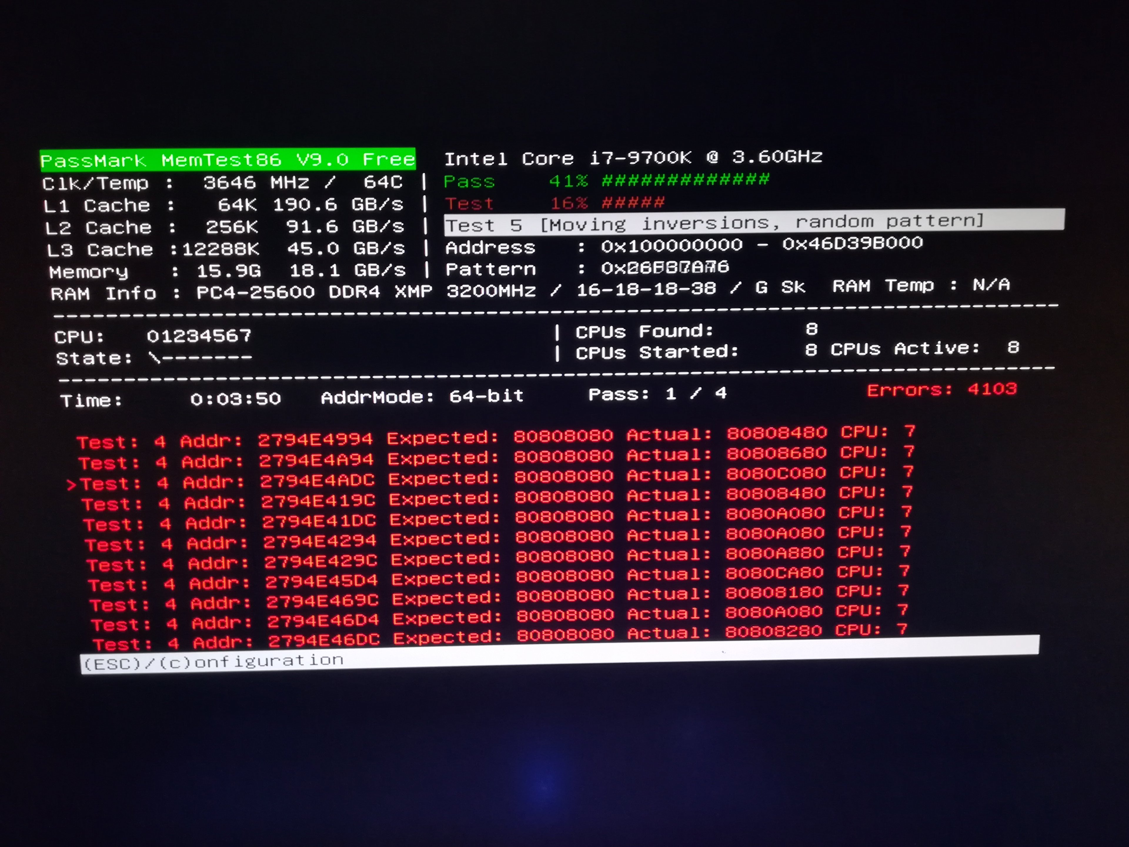

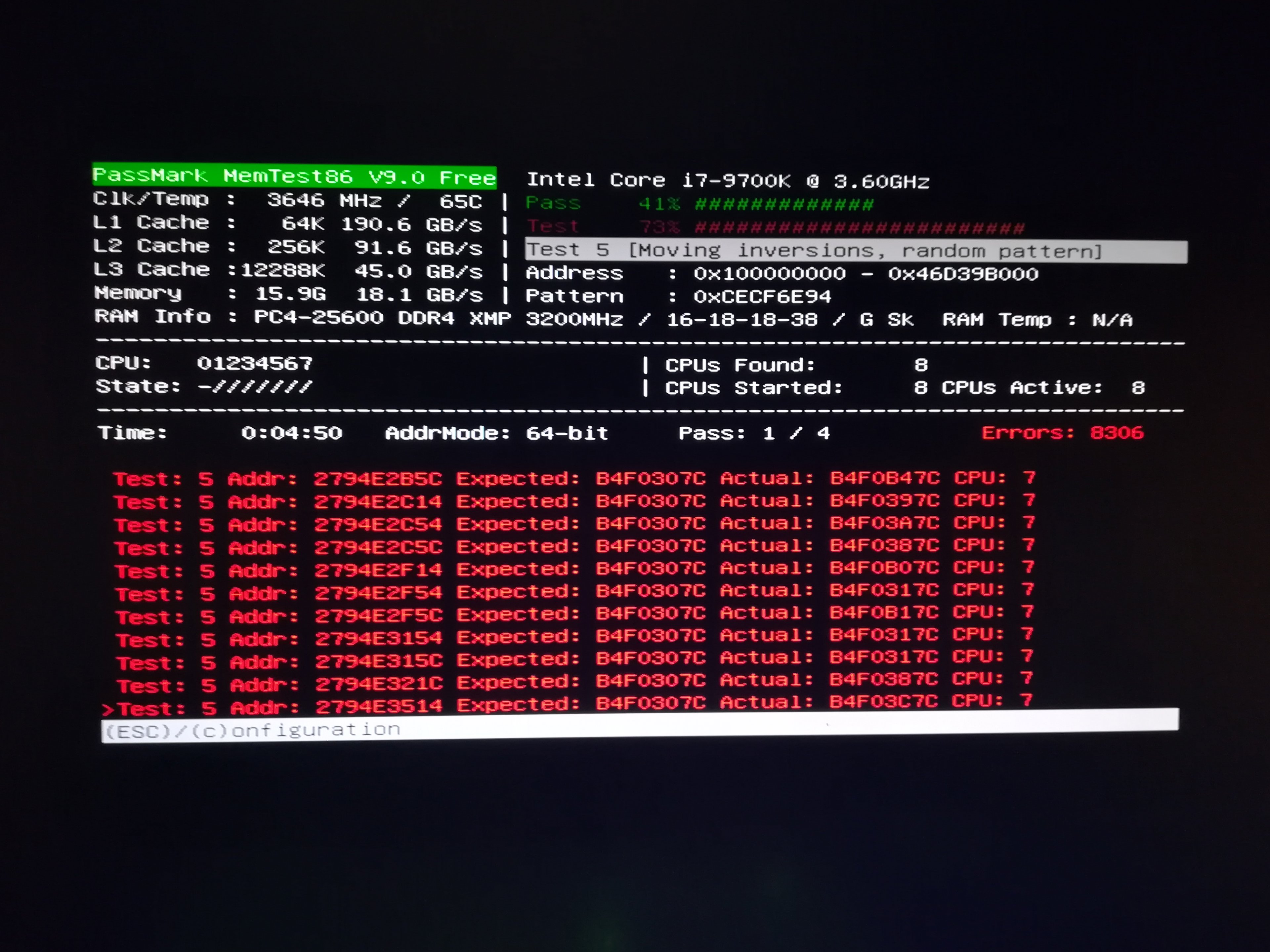

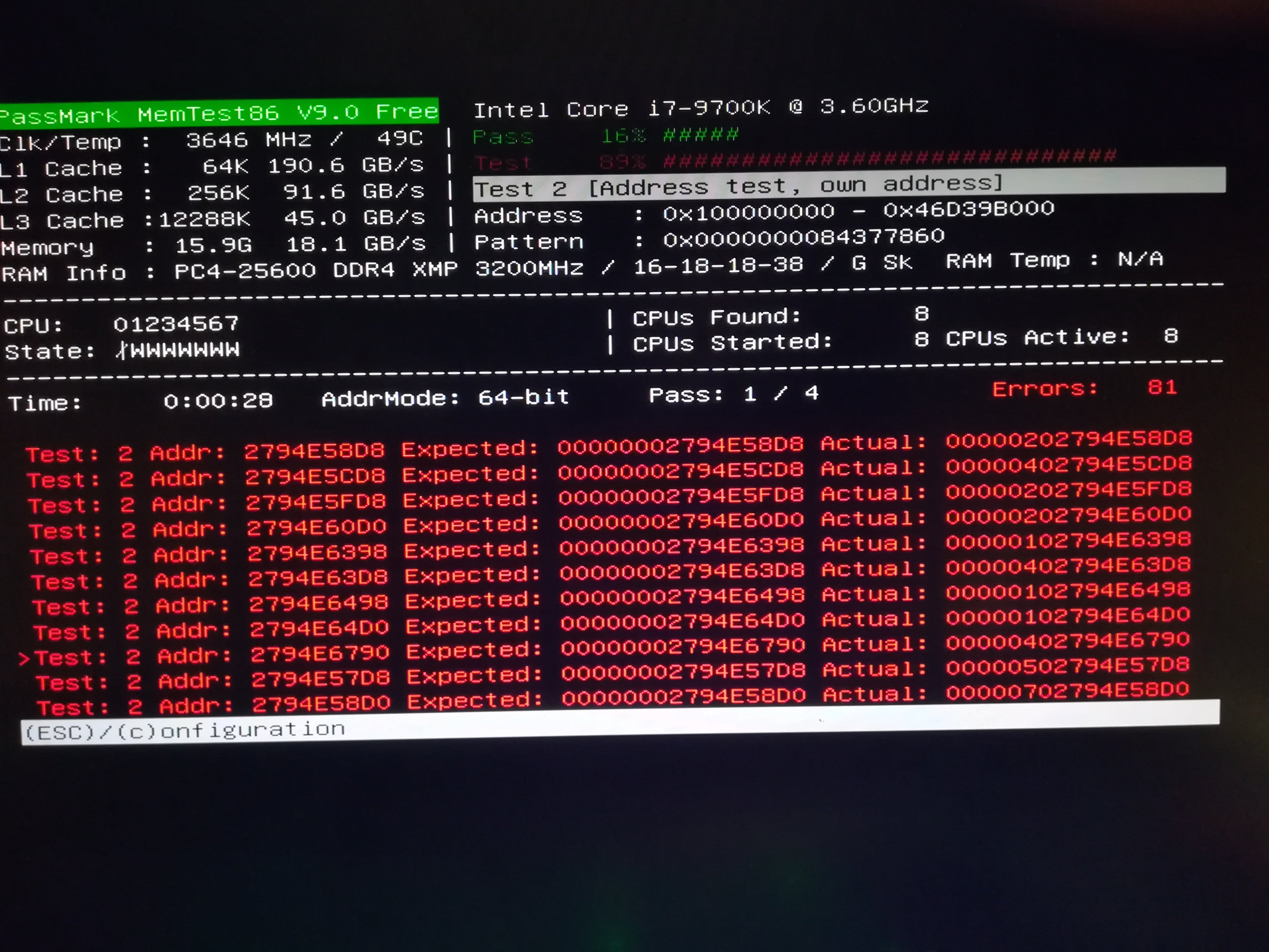

Hey, ich habe gerade den RAM mit Memtest 86 überprüft.
Der Test wurde leider durch zu viele Fehler abgebrochen. Ich habe wärend des Tests Fotos mit dem Handy gemacht, falls das von nutzen sein kann.
Ich habe den Test mit beiden eingesteckten 8GB Arbeitsspeicher durchgeführt.

Definitiv defekt
RMA und ersatz einsetzen
