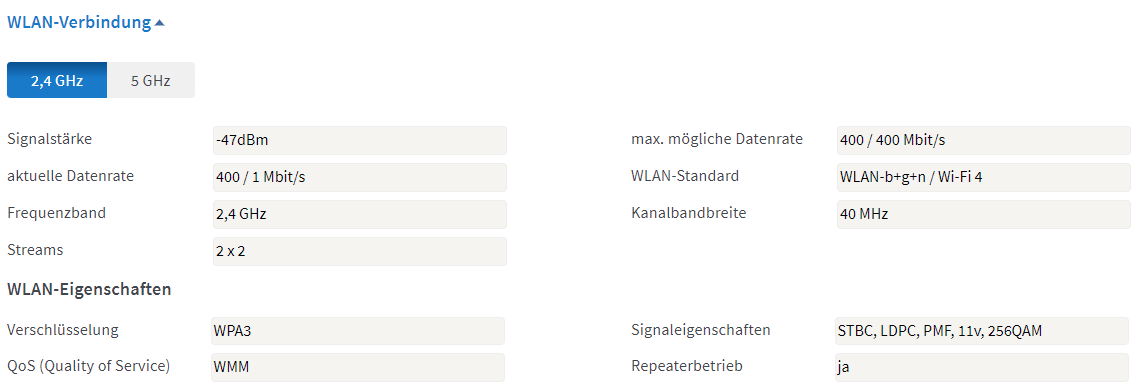

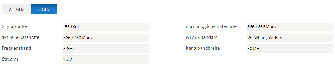

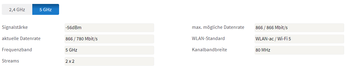

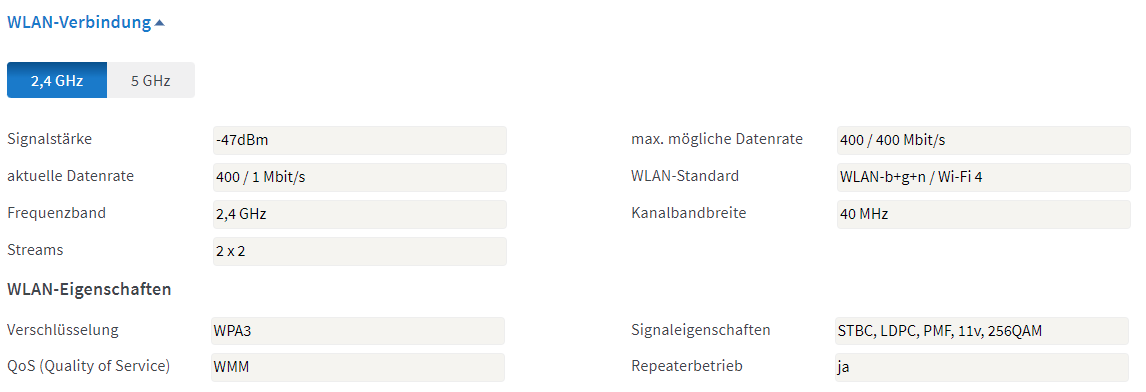

Schau Mal im Menü der Fritzbox bei WLAN Geräten bei deinem Repeater auf der detaillierten Ansicht wie viel dBm Empfang 5GHz hat.
Der Empfang zwischen Fritzbox und Repeater sollte im 5GHz besser als -70 dBm sein, ebenso die Endgeräte am Repeater selber.
Sieht aus meiner Sicht gut aus:
Downloads gehen auch schnell, es gibt nur immer mal wieder sporadische "Pausen".
Reaktionen: Engaged
