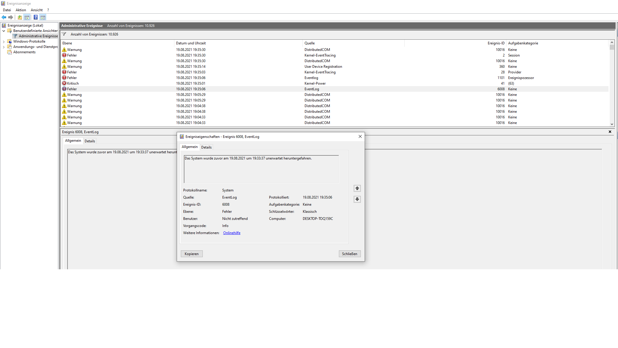

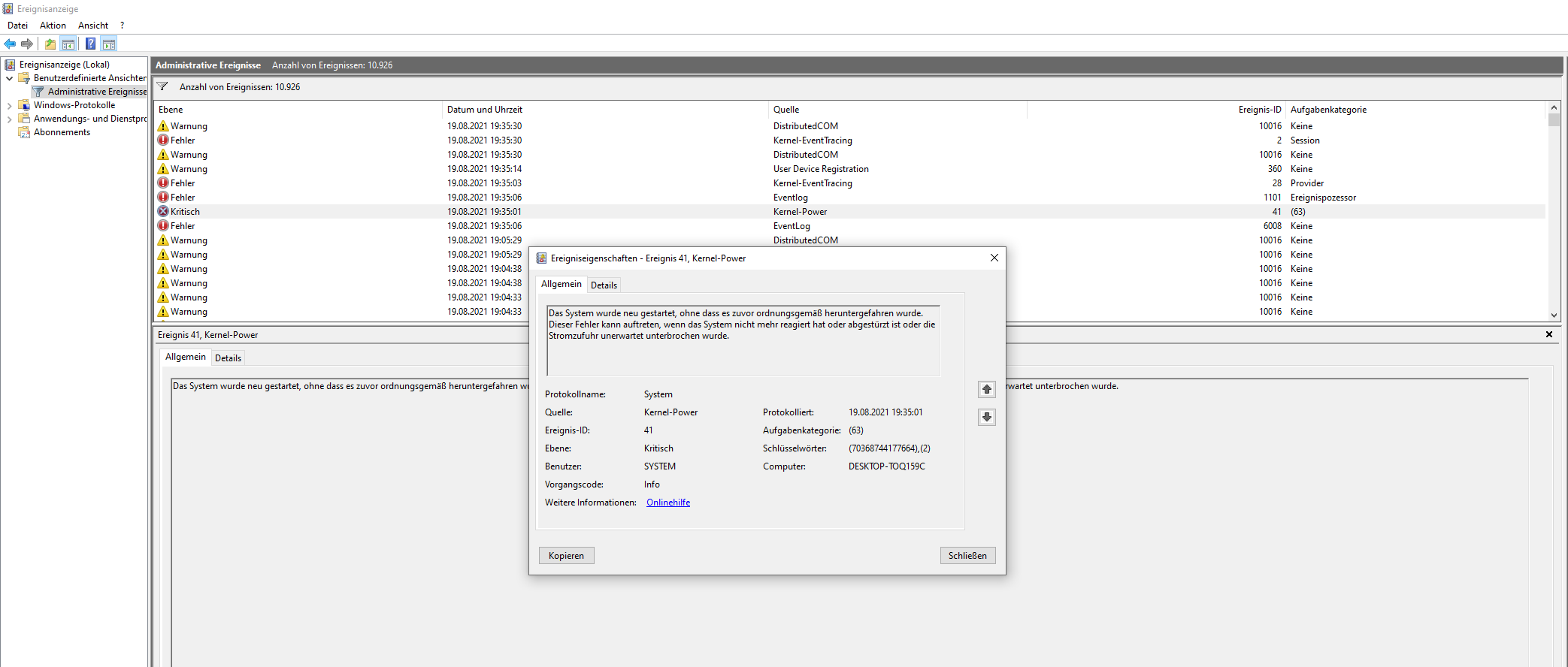

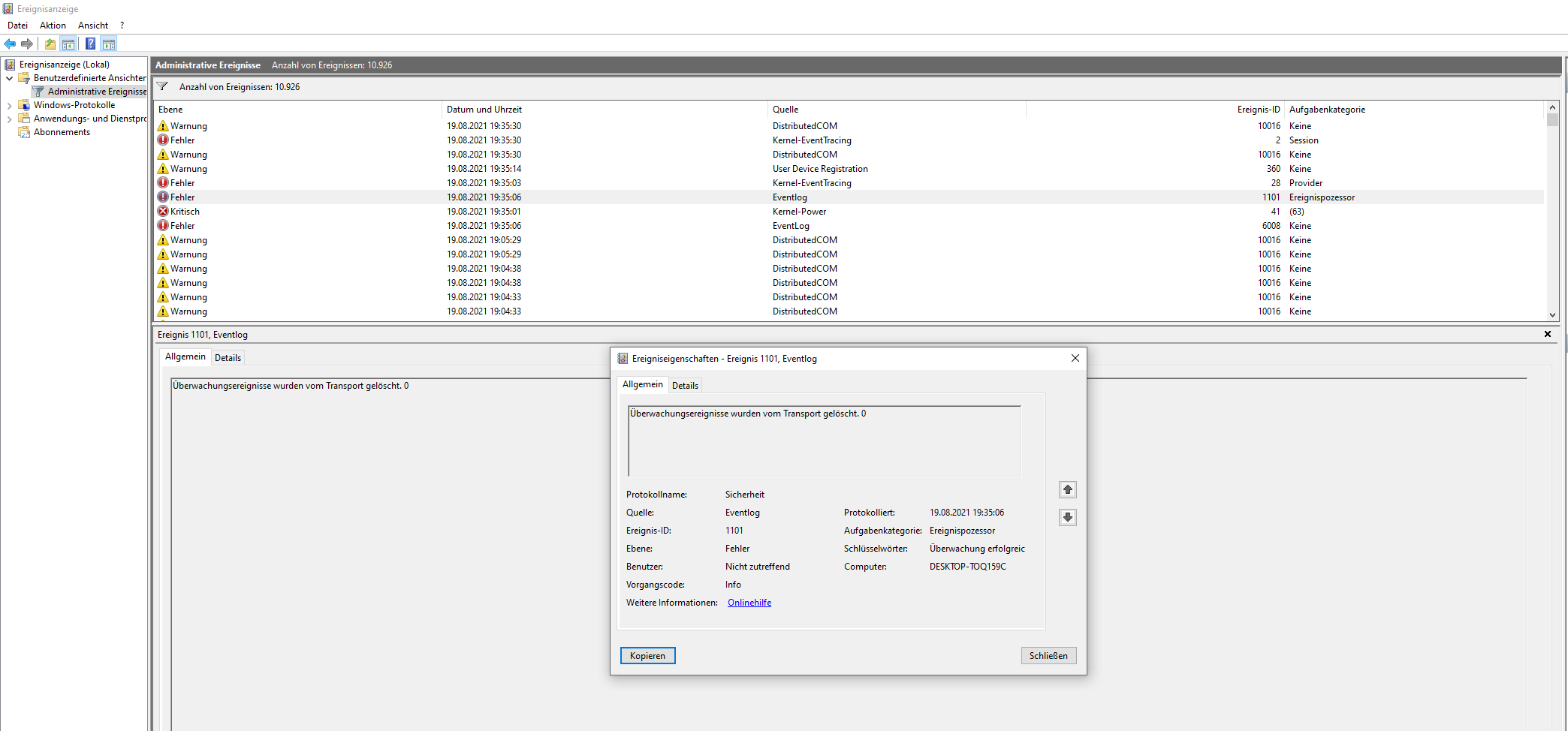

Ereignisanzeige zeigt soweit auch keine Fehler und Kritische Fehler an. Nur durch das Herunterfahren durch den Startknopf zeigt er an. Bilder der Ereignisanzeige im Anhang.

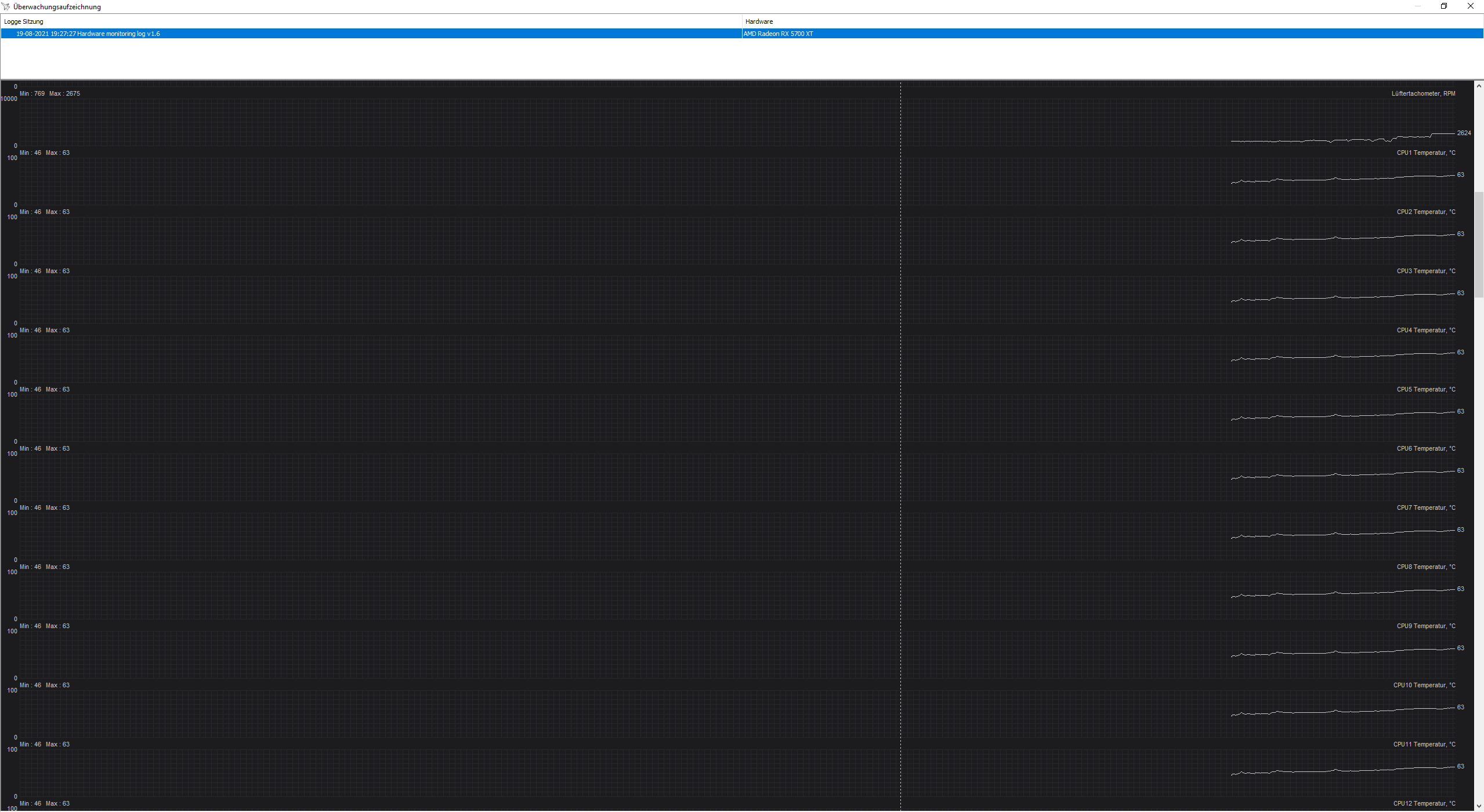

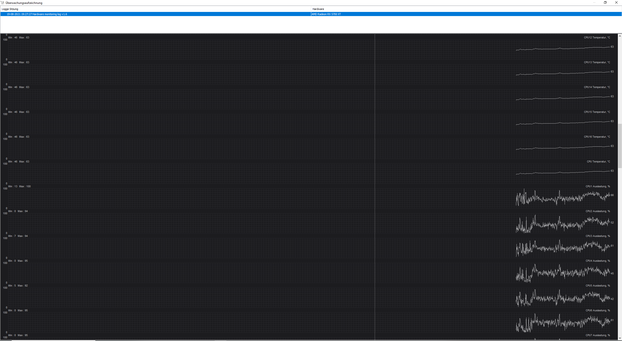

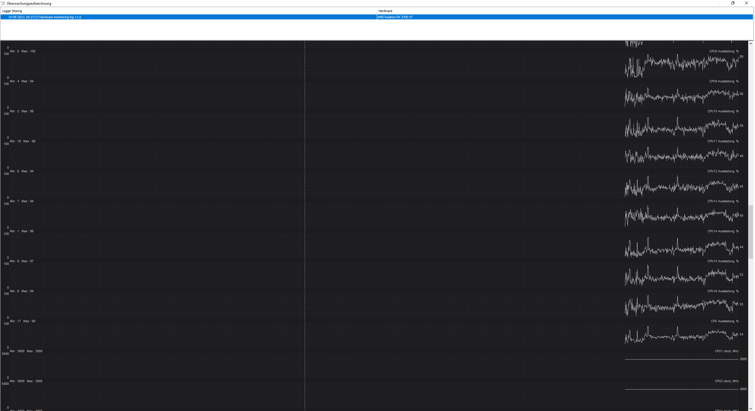

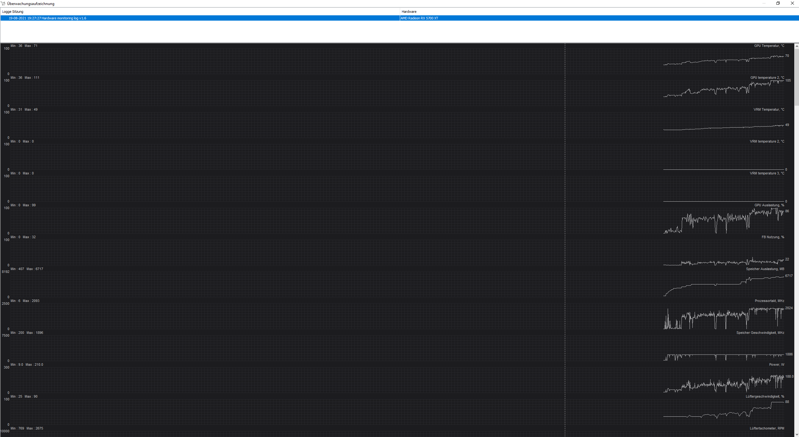

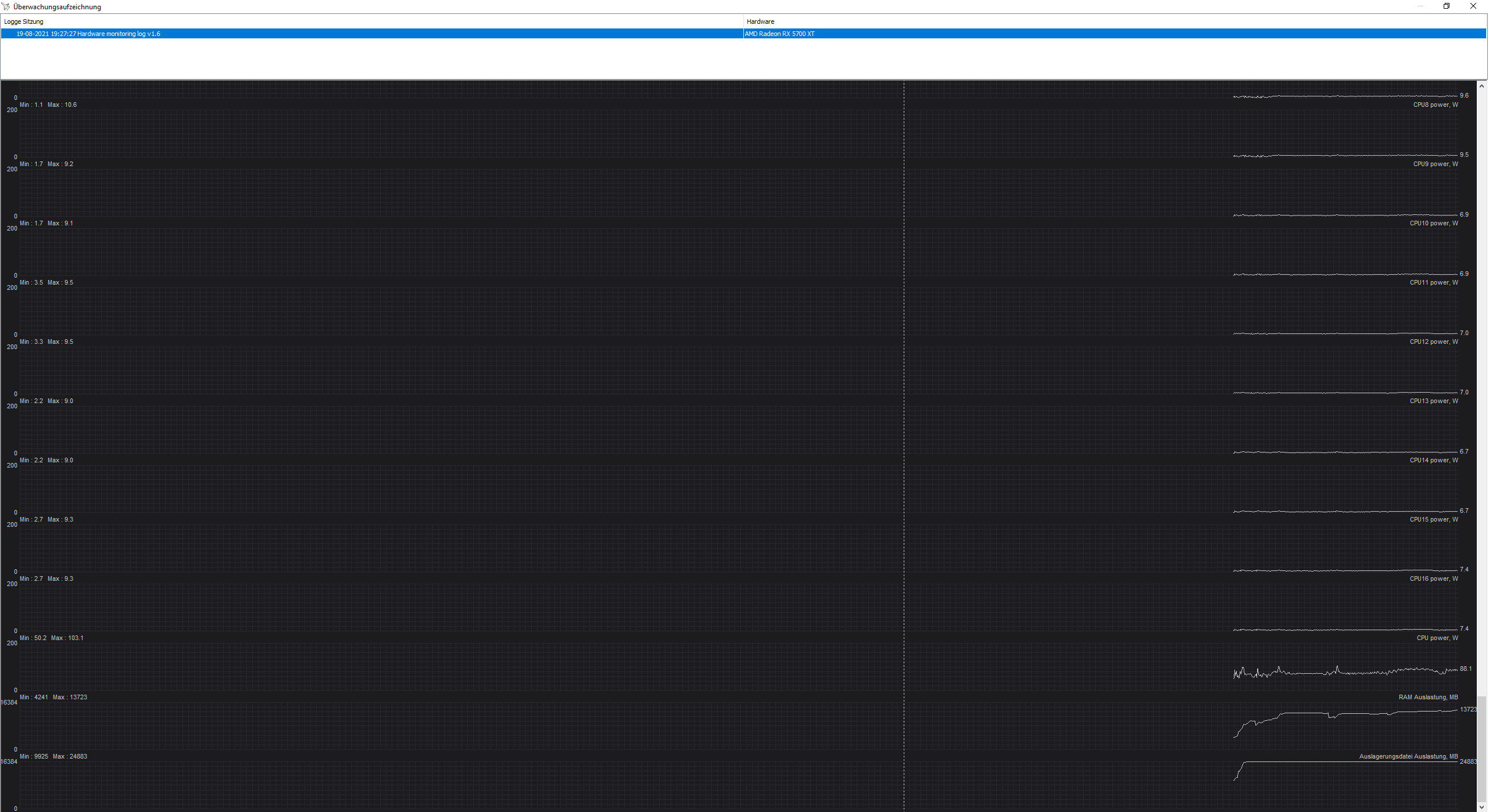

Desweiteren hab ich durch MSI Afterburner die Werte der Hardware bis zum Absturz aufzeichnen können, das hab ich auch im Anhang angehangen.

Hier die Einträge der Ereignisanzeige zum Zeitpunkt des Absturzes:

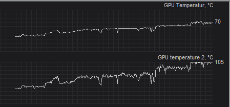

Hier drunter findet ihr die Aufzeichnung vom MSI Afterburner bis zum Absturz. Leider kann ich die Datei von MSI Afterburner hier nicht beifügen, deshalb die Screenshots.
GPU-Temp 2 105°

p.s.: Oh, das mit den 105°C nicht gesehen.... -> Stell mal zum Test max Frames auf 59 und teste
Reaktionen: Timo021
Ich habe den Eindruck die Grafikkarte kann sich gar nicht richtig entfalten, weil sie bei der HotSpot-Temp ins Limit rennt. Die Auslastung kratzt nur zwischendurch mal an den 100%, max mögliche TDP der Karte wird nichtmal ausgenutzt.. (und trotzdem ist die Temp so hoch!).
Allzu lange spielt die gpu da wohl nicht mit-> greenscreen..
Framerate begrenzen oder PowerTarget verringern könnten temporäre Lösungen sein, bis Du das Problem an der Wurzel packst: z.B. saubermachen, allg. Kühlung/Luftstrom im Gehäuse optimieren (vielleicht auch mal ohne Seitenwand testen zum Vergleich, oder um möglicherweise sofortige Bestätigung zu erhalten, daß die Abstürze tatsächlich tempbedingt sind). Alles in dieser Richtung, vielleicht sogar wlp erneuern usw..
Die in Stein gemeisselten 3.8Ghz vom Ryzen würde ich auch mal in Frage stellen.. ist das jetzt gerade einfach so lastabhängig, oder fährst Du da irgendein festes Allcore-Setting? Spätestens, wenn irgendwas nicht läuft, sollte man einfach alles mal @ stock betreiben ;-) In diesem Fall wohl insb. bei der Grafikkarte auch, sollte da was verstellt worden sein.

Das einzige ist das mit der Kühlung. Wenn ich das Seitenteil zu habe, klettert die Temperatur im inneren ( oder wo das genau gemessen wird) schnell mal über 100 Grad. Wo ist denn überhaupt das maximum der Grafikkarte und wo ist ihre ''Wohlfühltemperatur'' ?

Thema kühlung und der hohen Grafikkartentemperaturen.
Abgestürzt ist mir der PC auch mal bei 66 Grad GPU-Temp 2.
Damit die Temperaturen mal etwas herunter kommen, habe ich meinen PC zurzeit ohne Seitenwand am laufen. Die GPU-Temp 2 kommt so um die 80-90 Grad, teilweise kurz auf 100 Grad. Was ist da kritisch und was ganz normal?
Müsste ich mir mal gedanken über eine bessere Kühlung meiner GPU machen?
Das hier dürften die Limits für Deine Karte sein. Da bleibt man natürlich idealerweise etwas auf Abstand, je kühler, desto besser.. nicht bis zur Grenze ausreizen, so daß die Karte bremsen (oder abstürzen) muss um nicht zu verdampfen:
(Power Limits Total: 210 W GPU: 181 A SOC: 14 A)
Thermal Limits: Edge: 100°C,
Hotspot: 110°C,
Memory: 105°C,
VR Gfx: 115°C,
VR Mem 1: 115°C,
VR Mem 2: 115°C,
VR SOC: 115°C,
Shutdown Temp.: 118°C

Ein kleines Fazit nach jetzt 7 Tagen.
Die Blackscreens sind zum Glück nicht mehr aufgetreten. Es lag wohl wirklich an Dragon Center, das mir das nicht vorm schreiben des Themas aufgefallen ist...
Die Temperaturen bekomme ich trotz ausprobieren verschiedenster Lüftereinstellungen und positionierung im Gehäuse nicht in den Griff. Abstürze treten aber nicht mehr auf, muss ich wohl mit den Temperaturen leben.
