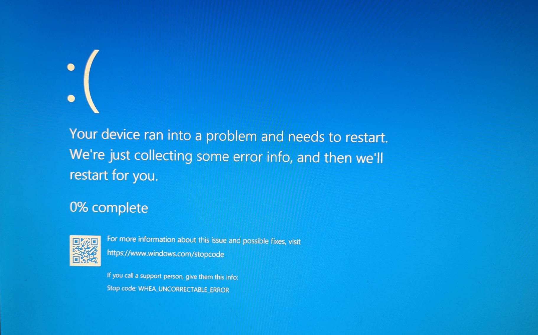

Seit dem tritt manchmal während des Spielens, selten auch direkt nach dem Starten von Windows, folgender Blue Screen auf:
Ich kann für das ganze leider keinen wirklichen Auslöser festmachen. Manchmal spiele 2h oder mehr, manchmal dauert es aber nur 30min und ich bekomme den Blue Screen. Dort steht ja, dass dort Daten gesammelt werden, aber der Computer bootet nach 4 Sekunden komplett neu, ohne dass die Prozentanzeige sich verändert.
Manchmal bootet der PC nach dem Problem anstatt Windows auch mal direkt ins Bios, nach paar mal Neustarten auch wieder in Windows.
Die Windows Hilfe Seite deutet nur auf ein Hardware Fehler hin.
Das Problem tritt zu 90% bei Gaming auf. In C:/Windows/Minidump wurde nichts erstellt.

Als ich jetzt den Verlauf zeitlich runtergeschrieben habe, deutet alles auf ein Problem mit der SSD hin. Wie kann ich hier weiter vorgehen und ggf. den Fehler selbst hervorrufen, um sicher zu gehen dass es hier um die SSD geht?

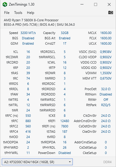

Hast du das XMP Profil neu geladen oder manuell eingestellt?
Ich würde einen vollständigen RAM Test machen.
RAM werde ich Testen. RAM habe ich manuell eingestellt.
