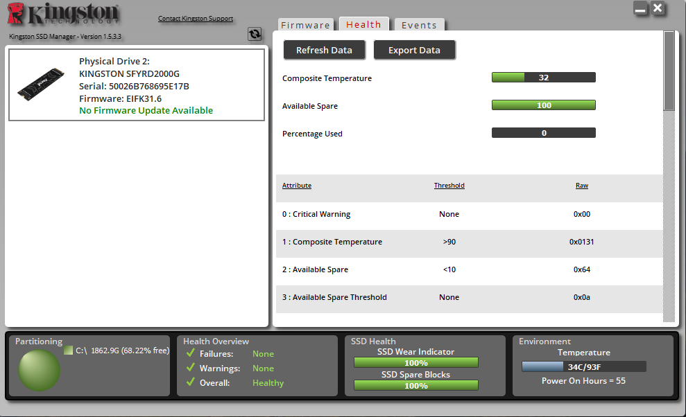

Es kann auch sein, dass die Probleme von der SSD her kommen. Poste hier das Ergebnis vom Kingston SSD Manager.
Firmware ist lt. SSD Manager aktuell.

@vCrashed #22, nach dem Kingston Programm ist die SSD jedenfall 100% in Ordnung. Die kannst Du als Fehlerquelle ausschließen!

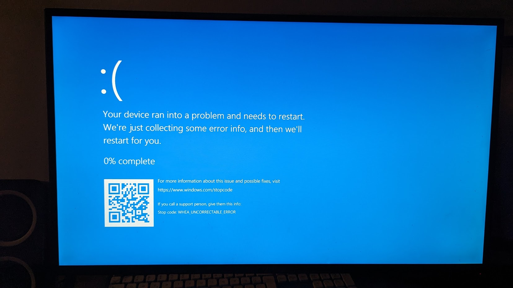

Mein alter Freund der BSOD war nach Installation des neuen Windows nach den Windows Updates auf der M2 SSD wieder am Start. Spiele downloaden...
Ch3ck3rM0n schrieb:
Mit dem alten Arbeitsspeicher läuft noch alles?
Mit dem alten RAM hatte es auch nicht funktioniert.
vCrashed schrieb:
Mein alter Freund der BSOD war nach Installation der Windows Updates auf der M2 SSD wieder am Start. Spiele downloaden...
Das klingt schon fast erleichtert :-)
Reaktionen: vCrashed

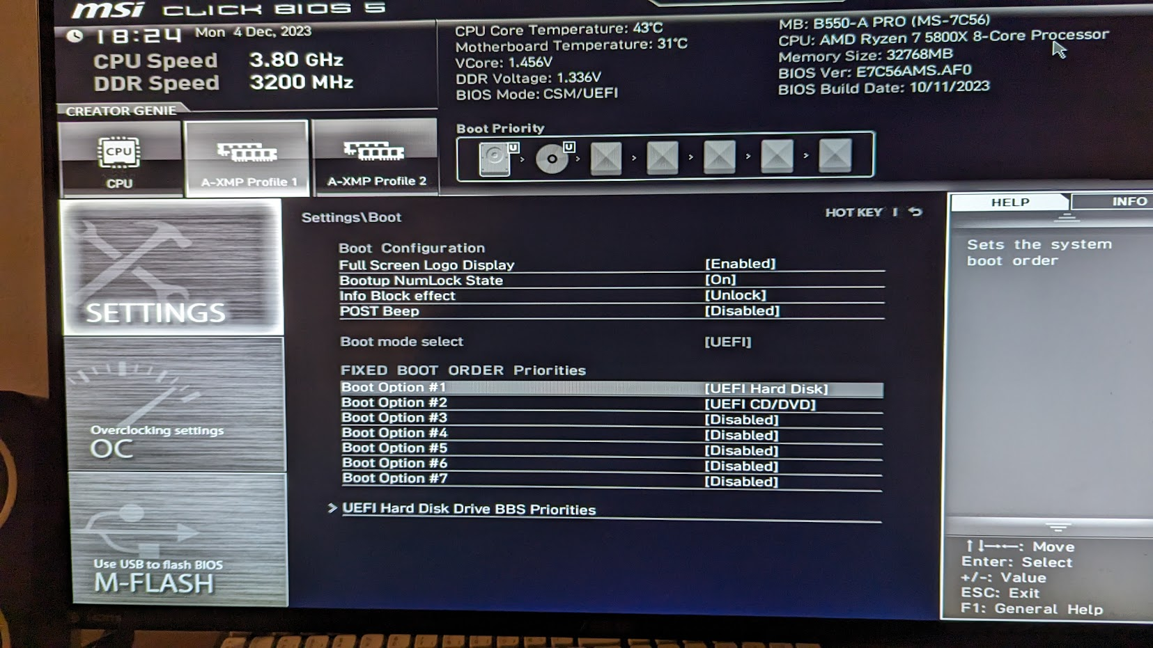

Ich kann leider nicht mehr in SATA SSD booten, zumindest nicht, solang die M2 SSD drin ist.
Windows geht nicht in den Boot Manager, auch nicht mit F8 drücken.

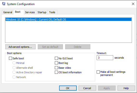

In Windows selbst wird auch die andere Festplatte nicht als Boot identifiziert:
Wir haben es ja fast auf M2 SSD eingegrenzt. Ich kann die M2 SSD jetzt noch ohne große Schwierigkeiten zurücksenden.
Welche andere 2TB M2 SSD soll ich mir holen?
Tausche sie doch einfach um. Trotzdem solltest dir sicher sein. Gehe ins BIOS und wähle die SATA SSD als Bootplatte.

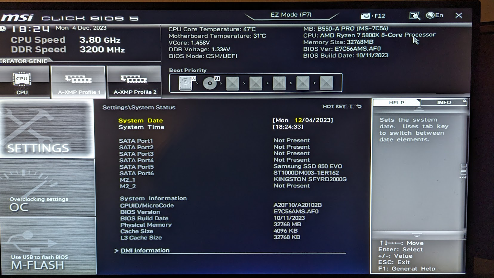

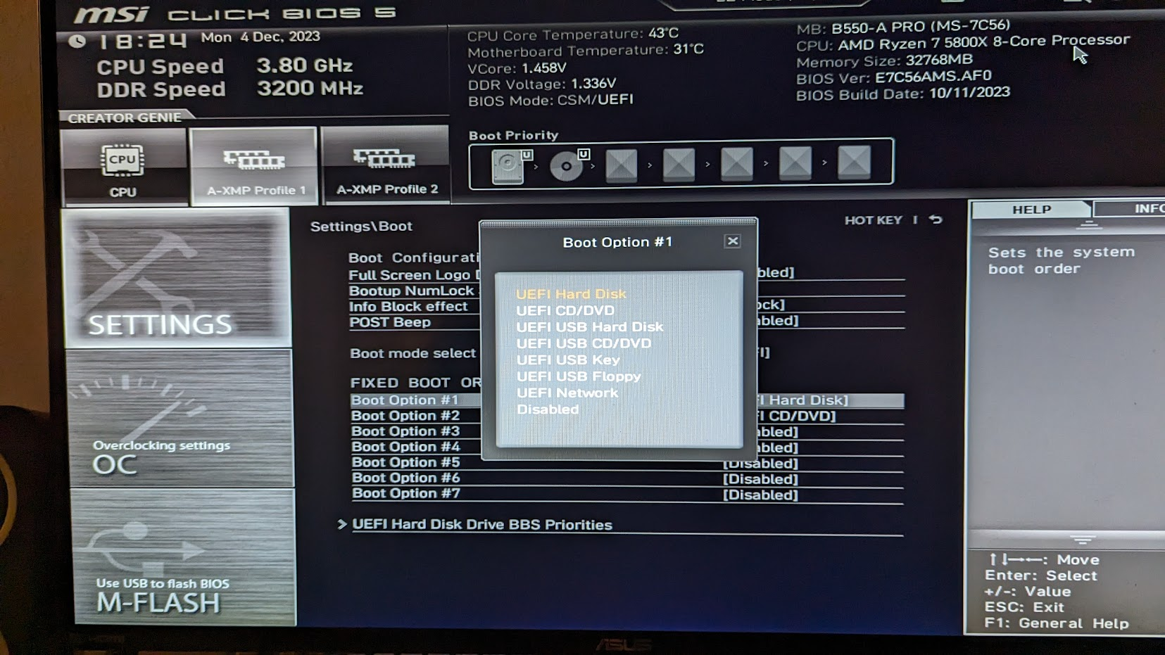

Ich kann die SATA SSD nicht auswählen.
Alle Festplatten werden erkannt:
Boot Option ist Hard Disk
Das wären die anderen Optionen:

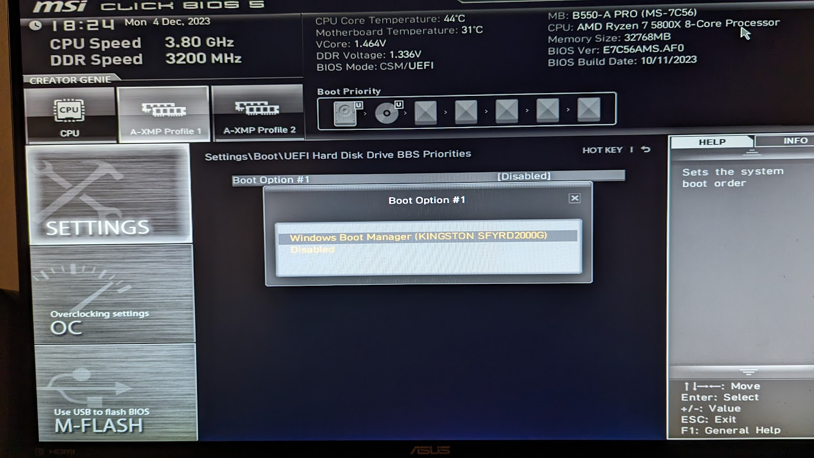

Wenn ich jetzt unten bei UEFI HARD DISK DRIVE BBS Priorities reingehe, habe ich nur die Optionen Disable und Windows Boot Manager, der automatisch in die M2 SSD bootet:
Boot Mode kann nicht verändert werden.
Wie hast du dann vorher von der SATA SSD gebootet? Ist die Installation noch drauf?
Mach die M.2 komplett leer. Einfach während der Windows Installation alle Partitionen löschen, dann abbrechen.
