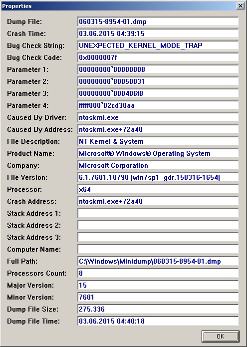

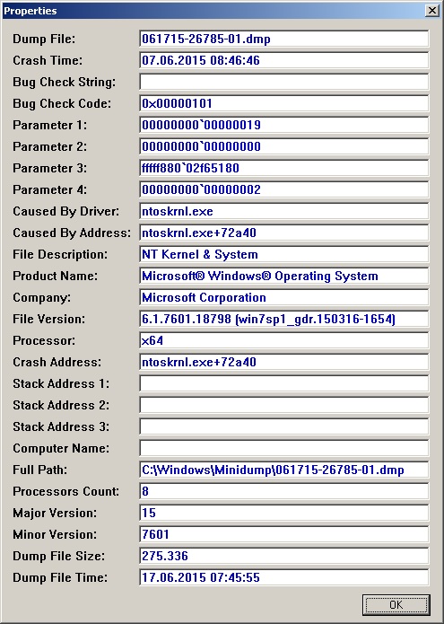

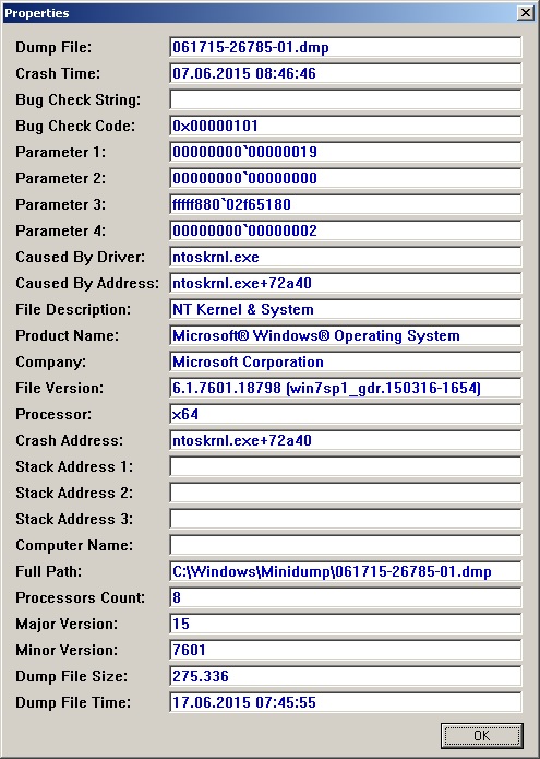

Seit heute zeigt er mir aber auch an das es zu einem Bluescreen gekommen ist.
Folgende Meldung ist das:
Problemsignatur:
Problemereignisname: BlueScreen
Betriebsystemversion: 6.1.7601.2.1.0.256.1
Gebietsschema-ID: 1031
Zusatzinformationen zum Problem:
BCCode: 101
BCP1: 0000000000000019
BCP2: 0000000000000000
BCP3: FFFFF88002F65180
BCP4: 0000000000000002
OS Version: 6_1_7601
Service Pack: 1_0
Product: 256_1
Dateien, die bei der Beschreibung des Problems hilfreich sind:
C:\Windows\Minidump\061715-26785-01.dmp
C:\Users\Administrator\AppData\Local\Temp\WER-60372-0.sysdata.xml
Kann damit jmd. was anfangen?

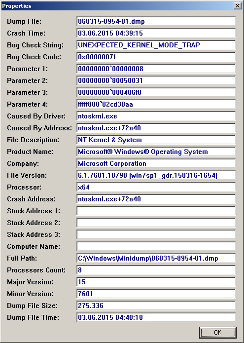

UNEXPECTED_KERNEL_MODE_TRAP: RAM am ehesten, oft Hardware allgemein, selten Softwarefehler. Kann sein, dass der Fehler nur nach dem oder während dem Ruhezustand auftritt. Vielleicht hat der RAM Unterspannung.

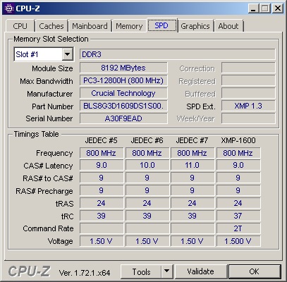

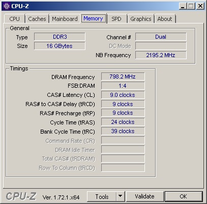

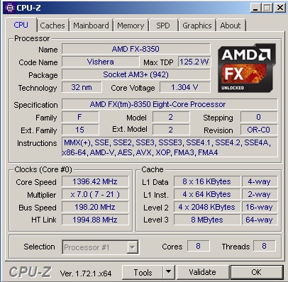

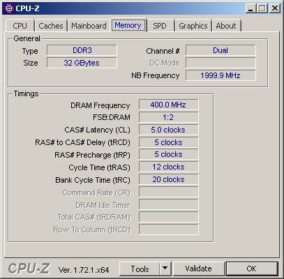

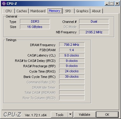

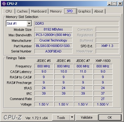

Ich hab mir mal noch CPU-Z runtergeladen und mir den Ram mal angeguckt und ich glaube da stimmt was nicht.
Wenn ich das richtig sehe sind die Timings und der Geschwindigkeit nicht.
[Ergänzung]
Habe jetzt ein Bios Update gefahren und jetzt wird der Ram auch im Bios mit DDR3-1600 und nicht mehr nur mit DDR3-800 angezeigt. Vorher konnte ich von DDR3-800 auch nicht auf 1600 ändern da sonst der Rechner gar nicht mehr hochfährt.
Das funktioniert aber jetzt schonmal.

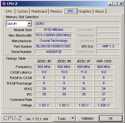

CPU-Z zeigt ein ziemliches Durcheinander bei der RAM an. Hast du verschiedene Riegel drin?
Ich habe 4x Crucial Ballistix Sport drin gehabt als ich die CPU-Z Bilder erstellt habe.
Zu Testzwecken habe ich jetzt noch zwei von den Riegeln drin und ein Bios Update gemacht.
Jetzt sieht das ganze schon deutlich besser aus:
