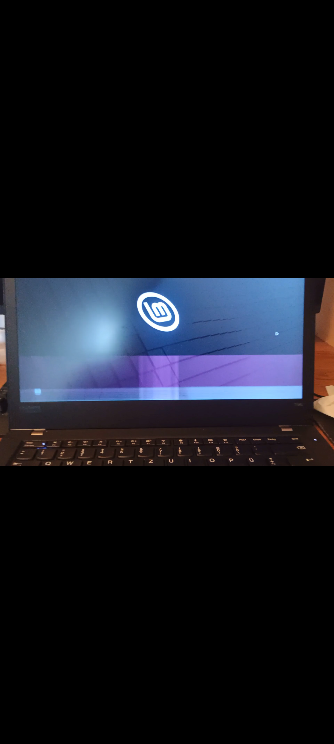

Moin,
ich habe bei meinem ThinkPad T480 diesen Grafikfehler. Ich kann keinen Grund ausmachen warum das passiert. Der Fehler verschwindet erst nach Neustart.
Kommt das wem bekannt vor bzw. lässt sich einschränken wo die Fehlerquelle liegt?
System ist Linux Mint Cinnamon, gerade neu aufgespielt.
Video kann ich leider nicht anhängen.
Die Balken kommen von unten, breiten sich nach oben aus und springen dann unregelmäßig wieder.

sieht nach elektrode die sich vom panel loest aus
sieht nach einen defekten (V)RAM aus, der je nach Wärmesitzuation auftritt
bei shared Grafikspeicher der RAM ansich vielleicht defekt.
kann das in unregelmäßigen intervalllen vorkommen?

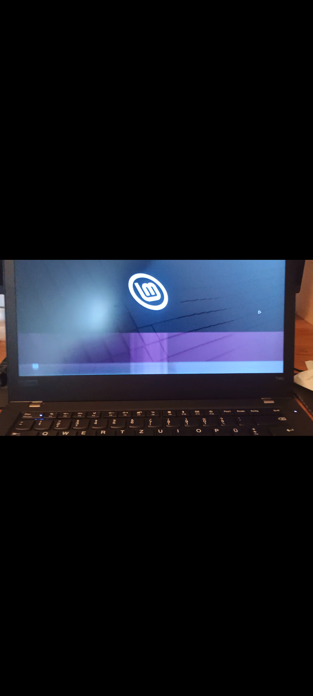

konnte jetzt doch noch kurzes Video anhängen
@tollertyp Finde ich auch nicht. Lässt sich aber leicht rausfinden: @Bel4_ wenn die Bildfehler zu sehen sind, mach mal einen Screenshot direkt am PC. Also nicht abfotografieren, sondern via Printscreen. Ist der Fehler darauf zu sehen? Wenn nicht liegt es am Monitor.
wenns (V)RAM fehler sind siehste die auch nicht auf den Screenshot ....
