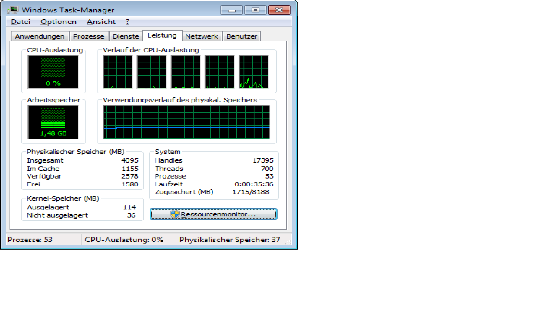

So das sind die Leistungen...

*Klick*
"Elektrischer Strom max. 5 A"
Tippe mal, dass es wohl daran liegen wird? Ich würde auch definitiv das Netzteil austauschen.

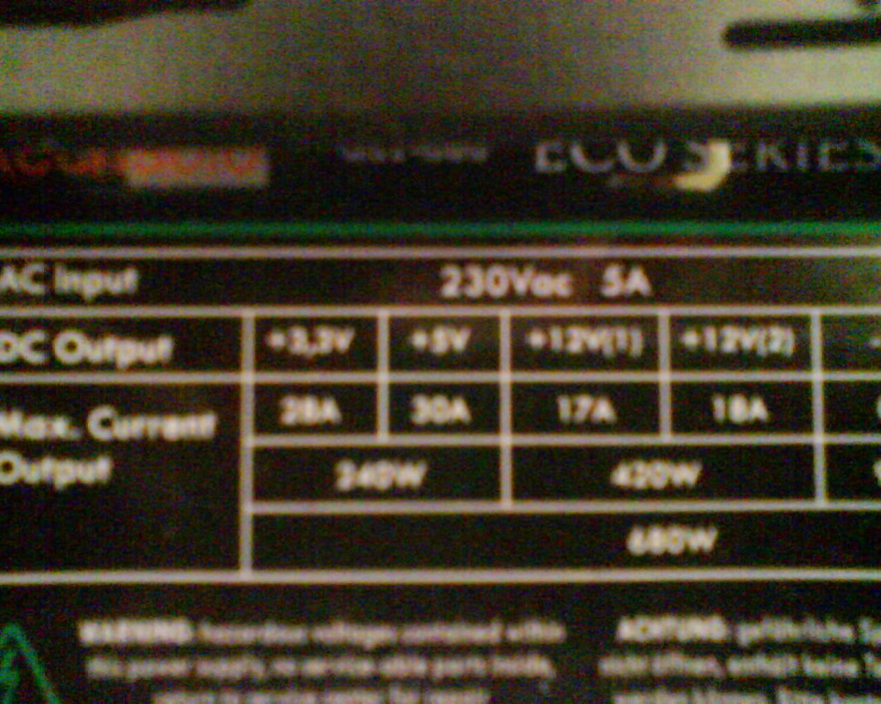

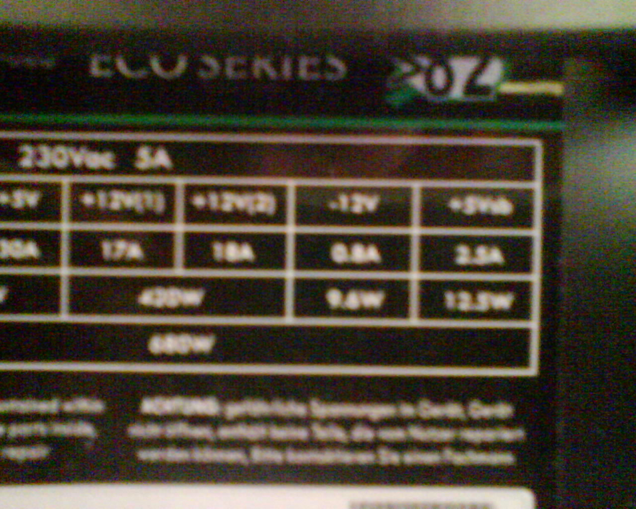

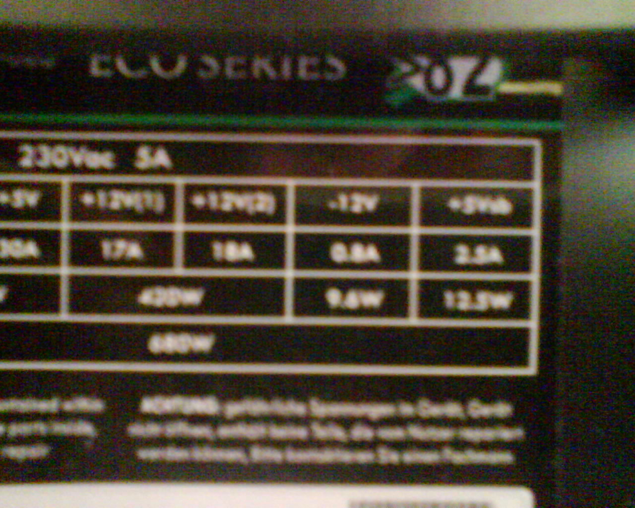

also auf dem Netzteil steht unter AC Input 230Vac und 5 A
Könntest du evtl. Mal ein Foto des Aufklebers auf dem Netzteil reinstellen?
AC Input 230Vac 5V
DC Output +3,3V , +5V , +12V(1) , +12V(2) , -12V , + 5Vsb
Max. Current 28A , 30A , 17A , 18A ,0,08A , 2,5A
Output 240V , 420W , 9,6W , 12,5W
680W
