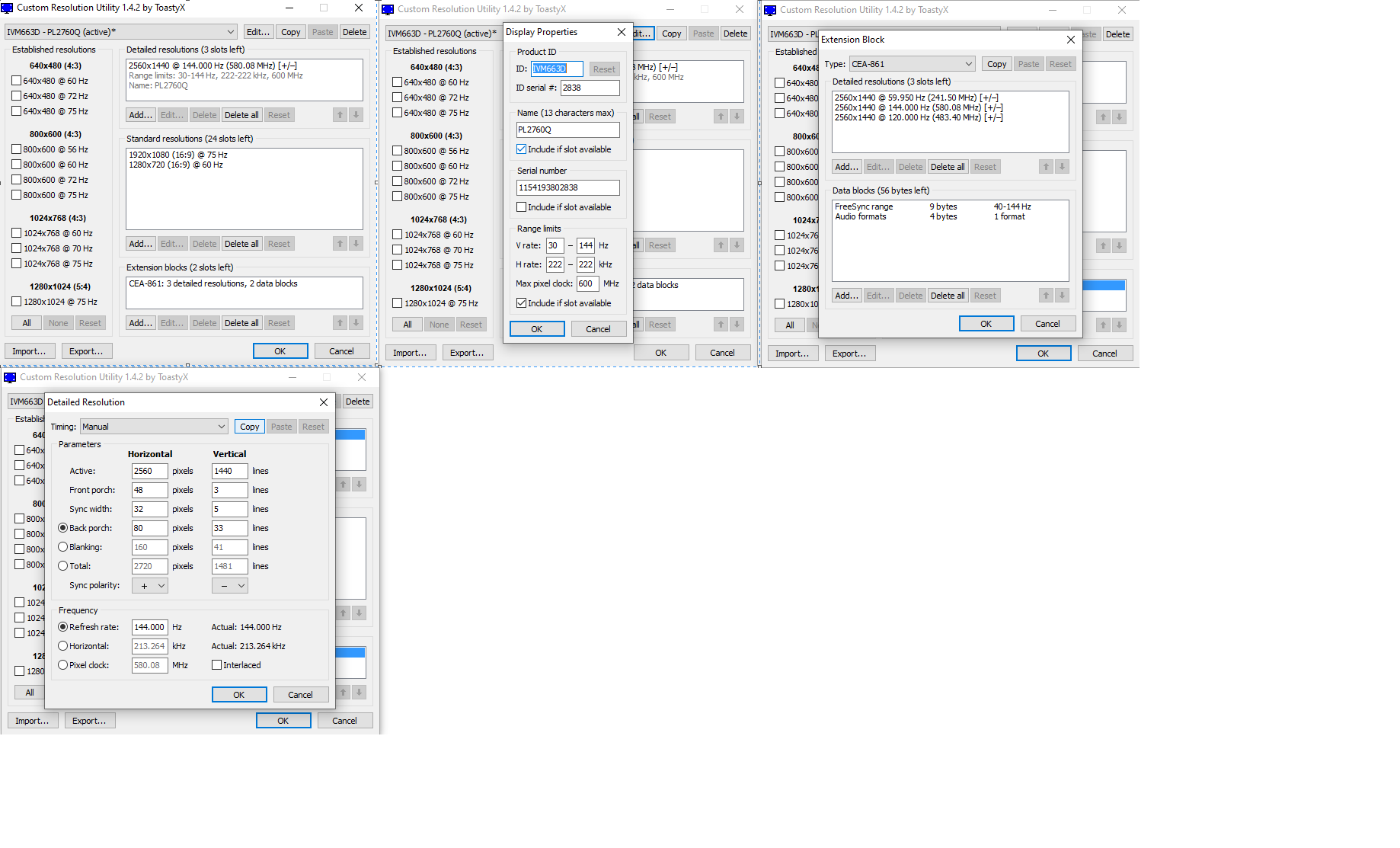

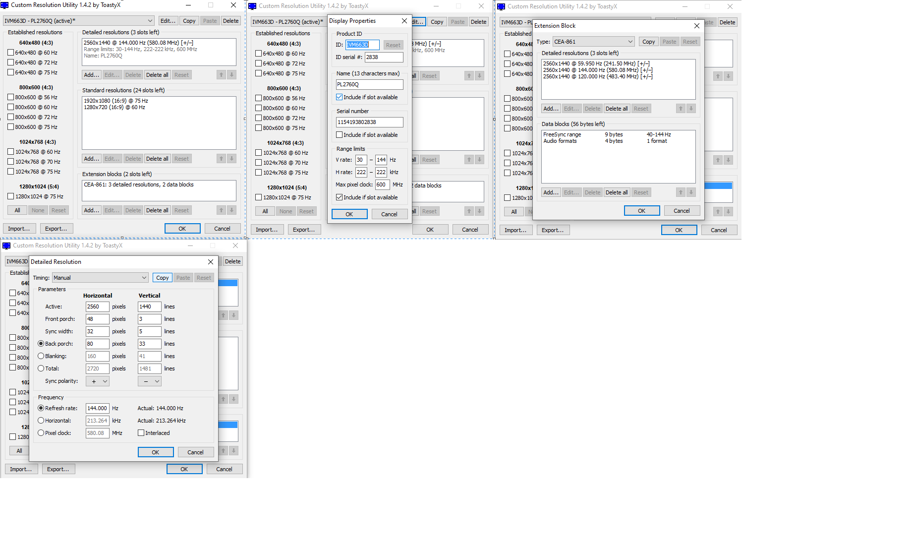

  • über CRU die max. Übertragungsrate über DP-Port auf 580MHz abgesenkt, da 600MHz ja im grafiktreiber max. sind bzw. auch im DP Standart CRU steht für Custom Resulution Utility.
