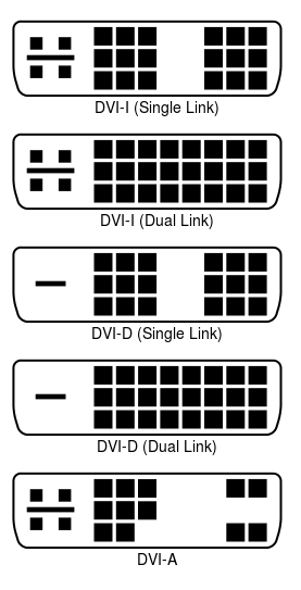

Dual DVI-D inputs (digital) are included for con-necting to two PCs. One input supports dual link for displaying resolutions up to the monitor’s maximum of 2560 × 1600, and the other input is single link for resolutions up to 1920 × 1200.
die 2560x1600 Auflösung geht nur an dem Dual Link DVI Anschluss.
benutzt du auch ein Dual Link DVI-D Kabel? notfals mal ein anderes Dual link Kabel testen
Wenn du kannst, lad mal ein Bild hoch, was du überhaupt unter unscharf verstehst.
Aber ansonsten beachte das was mein Vorredner geschrieben hat.
Nur ein Anschluss unterstützt die volle Auflösung. Und benutzt du überhaupt ein Dual-Link Kabel?
