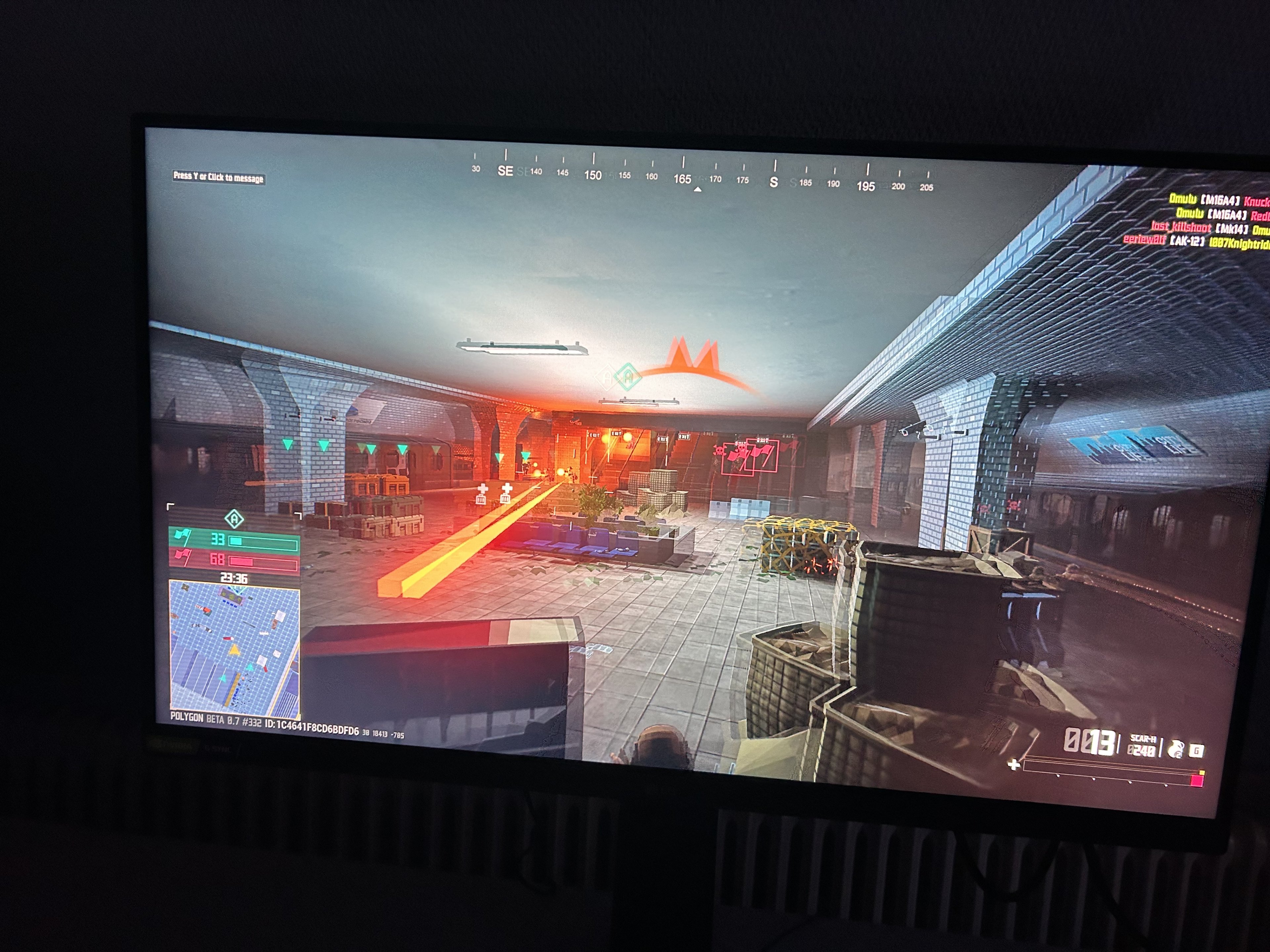

Hallo Leute,
ich habe immer noch ein Problem mit meinem neuen LG 27GP850-B. Ich bin ein FPS-Spieler und genieße schnelles Movement. Aber wenn ich mich bewege, besonders wenn ich von rechts/links nach links/rechts „flicke“, wird das Bild so unscharf, dass ich nicht wirklich etwas sehen kann... Ich habe verschiedene Einstellungen in den Monitoreinstellungen ausprobiert, aber nichts hat wirklich geholfen.
Jetzt vermute ich, dass vielleicht etwas an meiner PC-Hardware kaputt ist, weil ich das gleiche Problem auch auf meinem alten LG 1080p-Monitor hatte.
Wenn jemand weiß, woran das liegen könnte, wäre ich sehr dankbar!
Ps: wenn ich die Spielsitzung aufnehme und sie wiederholen lasse, scheint das Problem besser zu sein und ich sehe deutlich mehr!

Hier ist nochmal alles provided:
System:
-3070ti
-I9 10850k
-16GB RAM 2400
-2TB SSD
Einstellung:
-1440p/ 144hz/ G-sync und V-sync an
-MBR hilft teilweise aber Bildschirm sehr dunkel
Bild im Anhang was es gut beschreibt

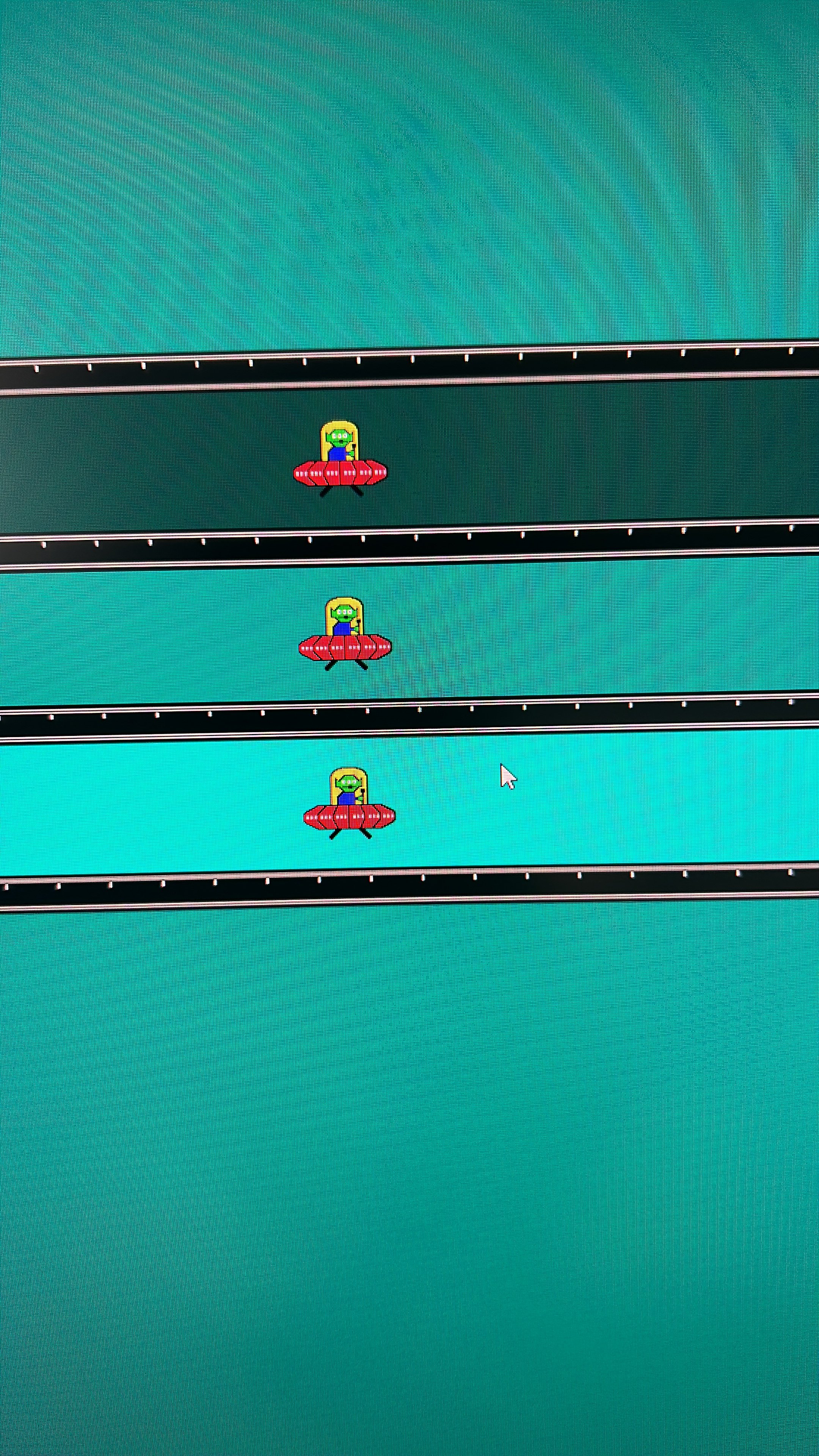

Overshot könnte es auch sein... Den verlinkten Test angeschaut?
Einstellungen danach angepasst?
Welche Bildwiederholrate ist eingestellt in Windows?
Overdrive des Monitors mal überprüft, auf Standard oder eine Stufe niedriger gestellt?
Sieht nach Überschwinger aus diesbezüglich.

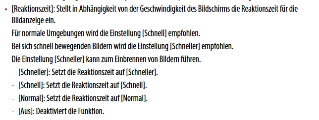

Wenn es keine extra Einstellung gibt für Overdrive dann ist das hier für Overdrive.
Aus deinem Handbuch zum Monitor,
stell das mal auf [Normal].
Das Bild zeigt halt Overshot... Motion Blur oder Ghosting... Das liegt alles nah beieinander.
Geht halt nur mit testen der Einstellungen .
Ghosting geht eher weg mit mehr Overdrive... Erzeugt aber dann eher Overshot...
Wenn nix hilft dann tauschen..

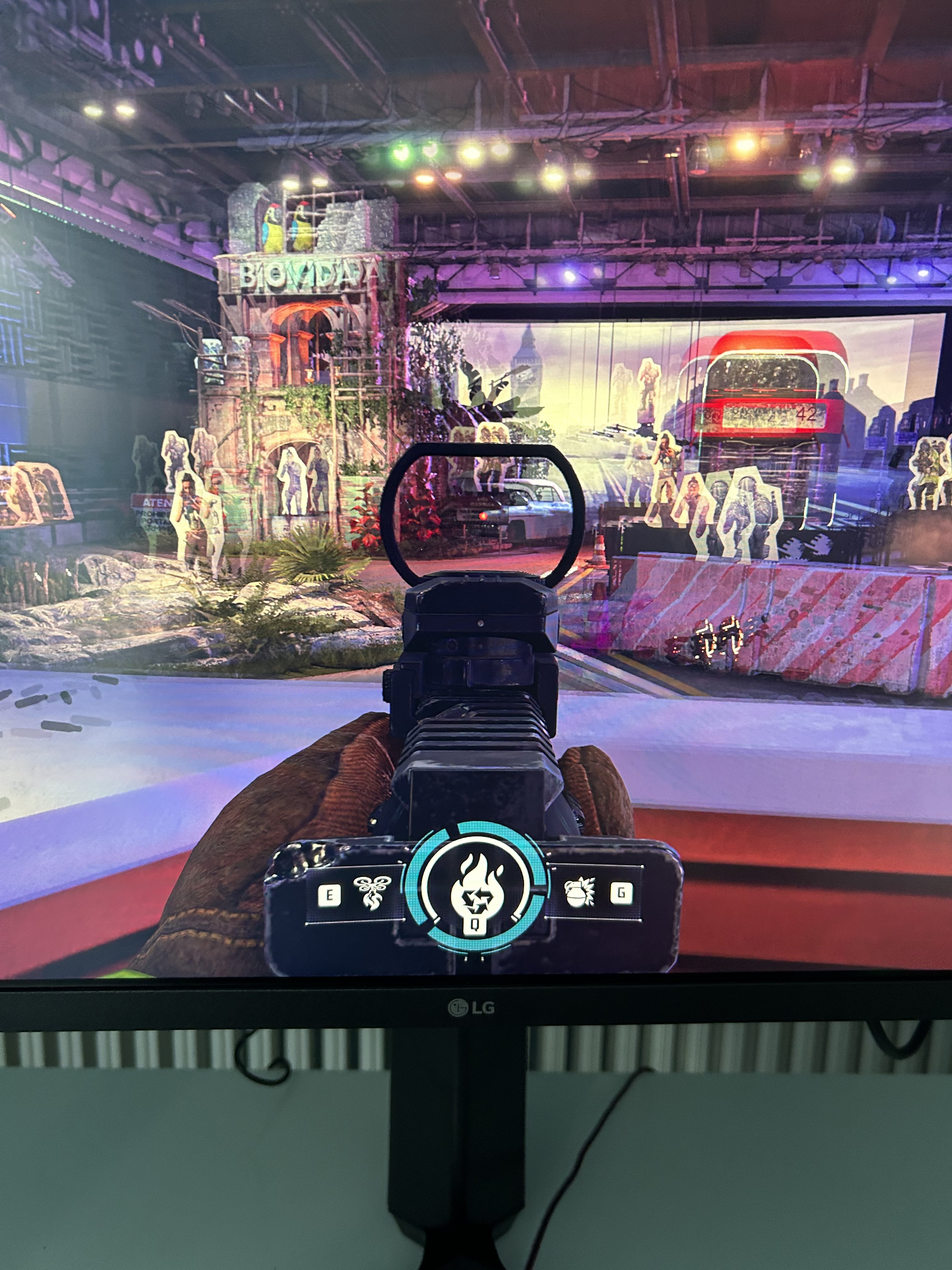

Das ist ein Bild was ich gemacht habe… zeigt halt null ghosting etc. Will nur verstehen, ob mein PC zu schlecht ist oder auf der Seite des Monitors :/

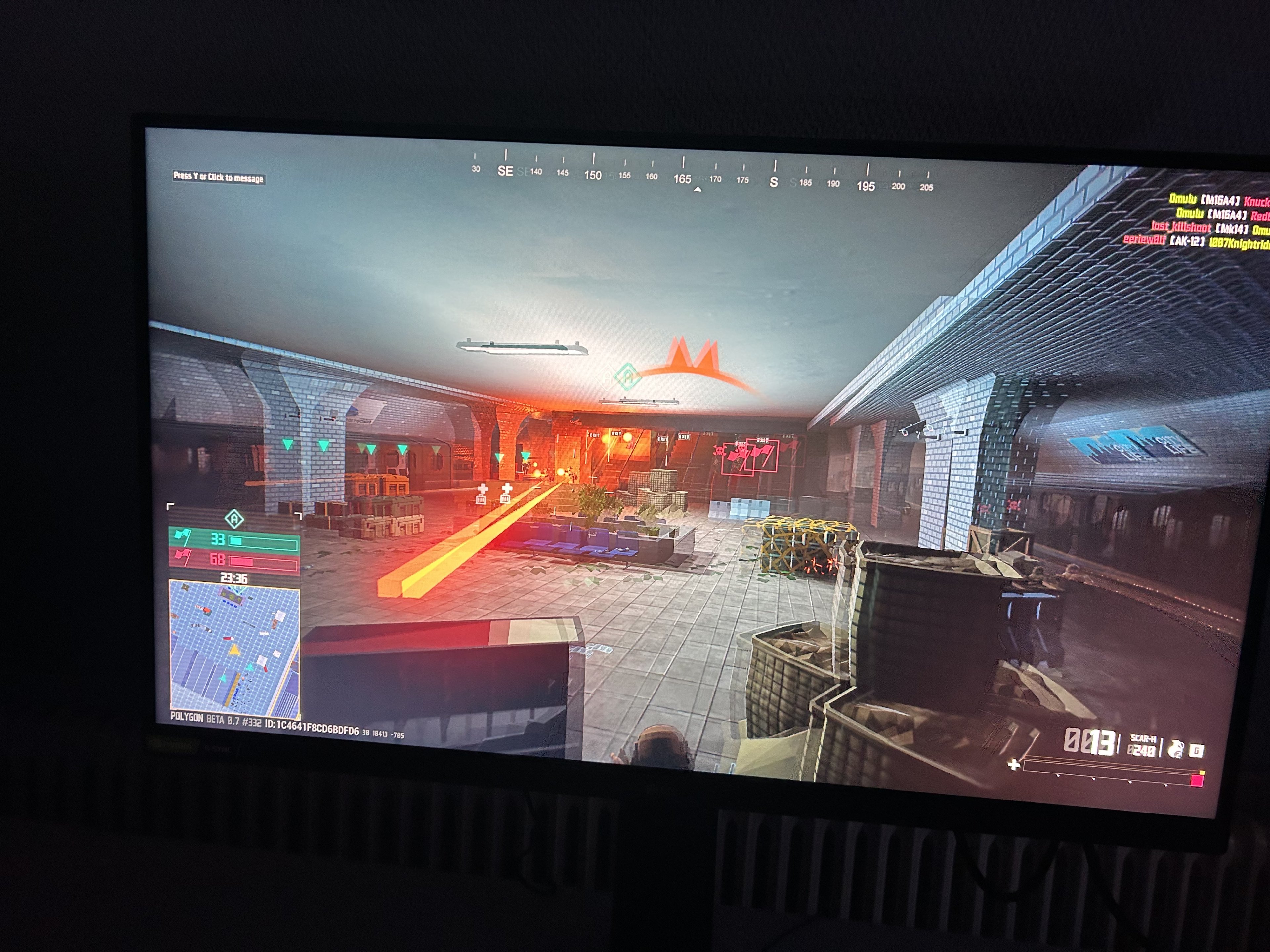

Hier mal ein anderes Beispiel: bin einfach mal von recht nach links geflickt
