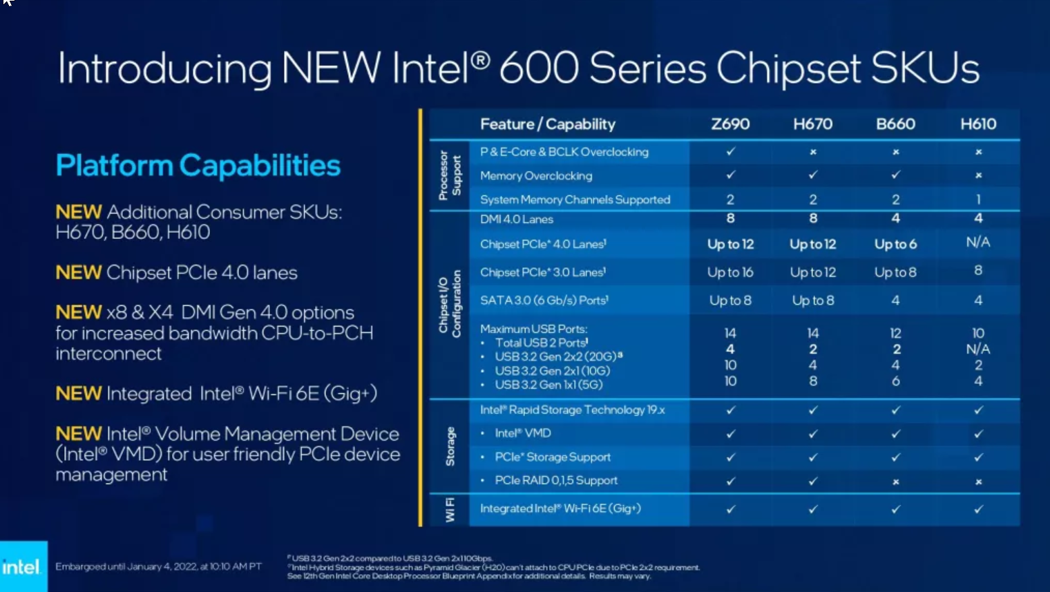

kann man beim i7-12700 ohne "K" den RAM dann nur mit 3200 MHz laufen lassen, oder geht RAM-oc
auch ohne "K" ?
Memory OC geht mittlerweile endlich auch bei den kleineren Chipsätzen.
  • 2022-05-16 22_09_48-pvGHNdYSvTmum4D3y4LMzQ-1024-80.jpg.webp (1024×576).png
Der Bericht sagt eigentlich nur dass du bei AMD durch den IF auf den maximal Takt begrenzt bist und daher B Dies mit extrem starken Timings sich lohnen.
Bei Intel kannst du auch 4400er Kits usw. verwenden, da muss es kein B Die sein für gleiche Ergebnisse.
Trotzdem kann man natürlich auch bei Intel mit den B Dies sehr gute Ergebnisse erreichen, es geht eventuell aber halt günstiger indem man einfach sehr hoch getaktete Kits nimmt.
