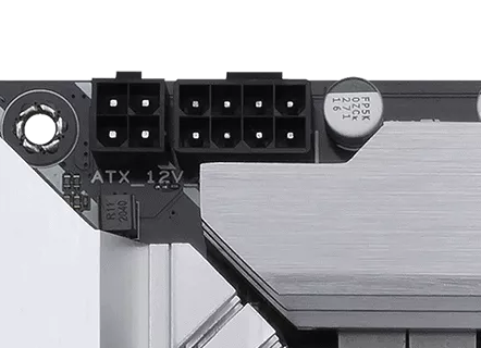

Weiters ist noch ein Kabel mit der Bezeichnung P8 dabei ( Gegenstecker ebenfalls 10 polig wie beschrieben ) Dieses Kabel habe ich am Board bei ATX 12V 1( 8 polig ) angesteckt. Bleibt noch ATX 12V 2 über. Brauch ich das?
Wird das Kabel CPU1/CPU2 nur zum Übertakten benötigt?

ASUS Prime Z690-P
Das hat 1x8-Pin und 1x4-Pin, letzter sollte nicht notwendig sprich optional sein.
Wenn vorhanden, anschließen. Aber es ist nicht essenziell, zumindest hatte ich noch kein Board da was den Dienst entsprechend verweigert hat.

Ein zusätzliches Kabel mit 4 pin ist beim Netzteil nicht dabei. Auch beim Netzteil sind die Anschlüsse mit der Bezeichnung MB mit dem ATX Power und dem 8 pin Kabel bereits belegt und kein weiterer Anschluss vorhanden.
Das Foto von Captain Mumpitz zeigt beide Anschlüsse wobei ich den 8 pin belegt habe und der 4 pin bleibt frei. Das deutsche Handbuch habe ich mir per download geholt - es wird aber nicht genauer eingegangen ob alle Anschlüsse belegt werden müssen. Nachdem am Netzteil kein Anschluss mehr frei ist und mit Hilfe Eurer Antworten hat sich die Frage ja geklärt.
Es ist ja schon über 13 Jahre her das ich einen PC zusammengebaut habe, aber soweit ich mich erinnern kann waren für alle ATX Anschlüsse die Stromkabel an den alten Netzteilen dran.
Im Handbuch steht übrigens auf Seite 43: " Stellen Sie sicher das der 8 Pin Stecker angeschlossen wird ".
