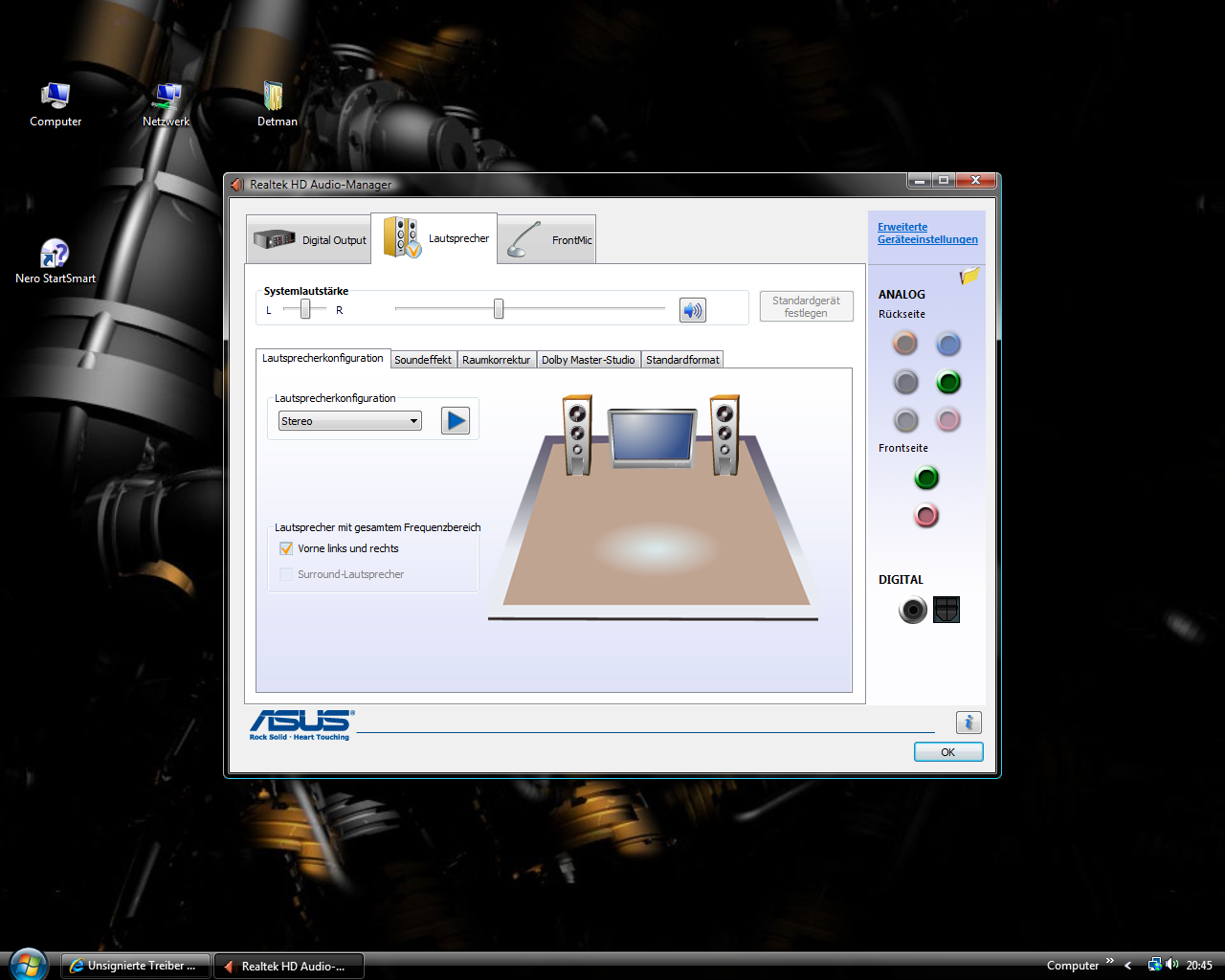

Für die Onboard Realtek Karte kann man unter Vista 64 den HD Treiber hier von CB nehmen, auch der läuft einwandfrei.

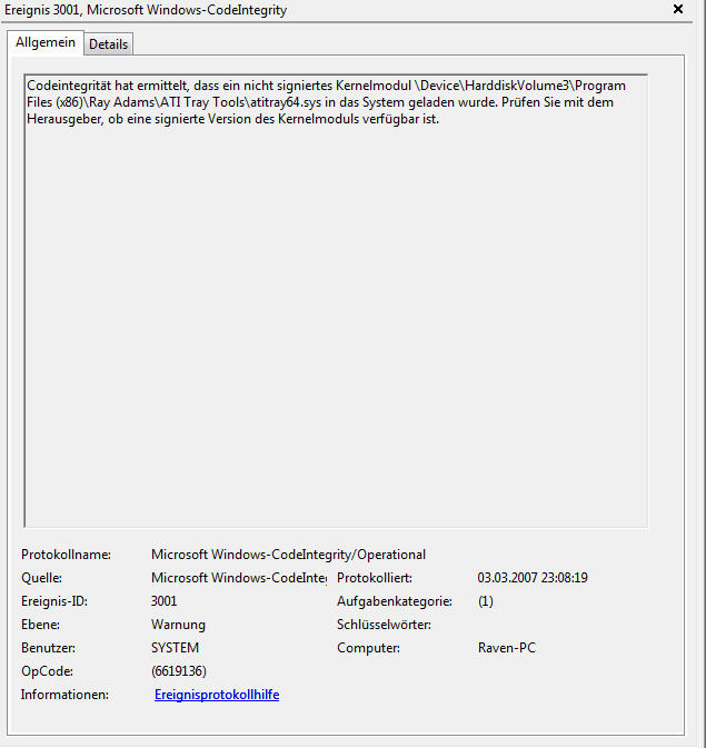

Doch, also bei mir gehts. AtiTrayTool und RMClock laufen jetzt bei mir. Es kommt zwar bei der Installation die Meldung, dass Vista einen signierten Treiber erfordert, aber es läuft trotzdem ganz normal.
Vorher stand auch in der Ereignisanzeige, dass die Treiber nicht geladen werden konnten. Jetzt steht da nur noch eine Warnung, dass ein nicht signiertes Kernelmodul geladen wurde.
