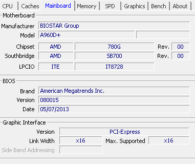

Also welchen kühler ich habe weiß ich nicht kann ich gleich mal nachschauen und das Mainbord ist folgendes: Siehe bild

778747
Das Mainboard ist Schrott. 4-primitive-Phasen-Stromversorgung, vollkommen ungekühlt.
Das Board überhitzt und schaltet dadurch die CPU in eine Art Notlauf kurzzeitig. Dann kühlt es ab, die CPU darf wieder schnell sein und wieder von vorne mit der Überhitzung.
Die Hardware ist aber zu alt und leistungsschwach, dass es sich einfach nicht rentiert da noch Geld in eine hochwertigeres Board zu investieren.
Kauf dir was neues, oder Stell einen Ventilator vors offene Gehäuse, welcher auf die Spannungswandler bläst

Jup wie vermutet ein Board ohne Spannungswandlerkühler.
Oben im Link findest du passende Kühler verlinkt die dein Problem beheben sollten.
Für den Übergang kannst du auch das Seitenteil vom PC ab machen und einen Ventilator drauf richten, das sollte den selben Zweck erfüllen.
