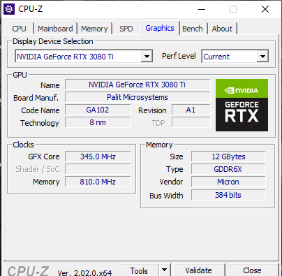

leider hab ich seit ein paar Tage große Probleme mit Warzone.
Ich falles teilweise auf 60 FPS und bekomem selten über 100 FPS.
An der Hardware sollte es eig nicht liegen.. Vielleicht weiß von euch jemand bescheid wenn er einen Blick auf die Bilder wirft
Vielen Dank
Gruß
NuKa

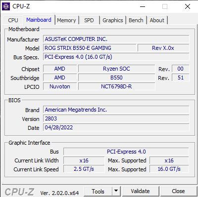

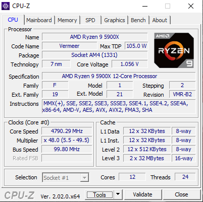

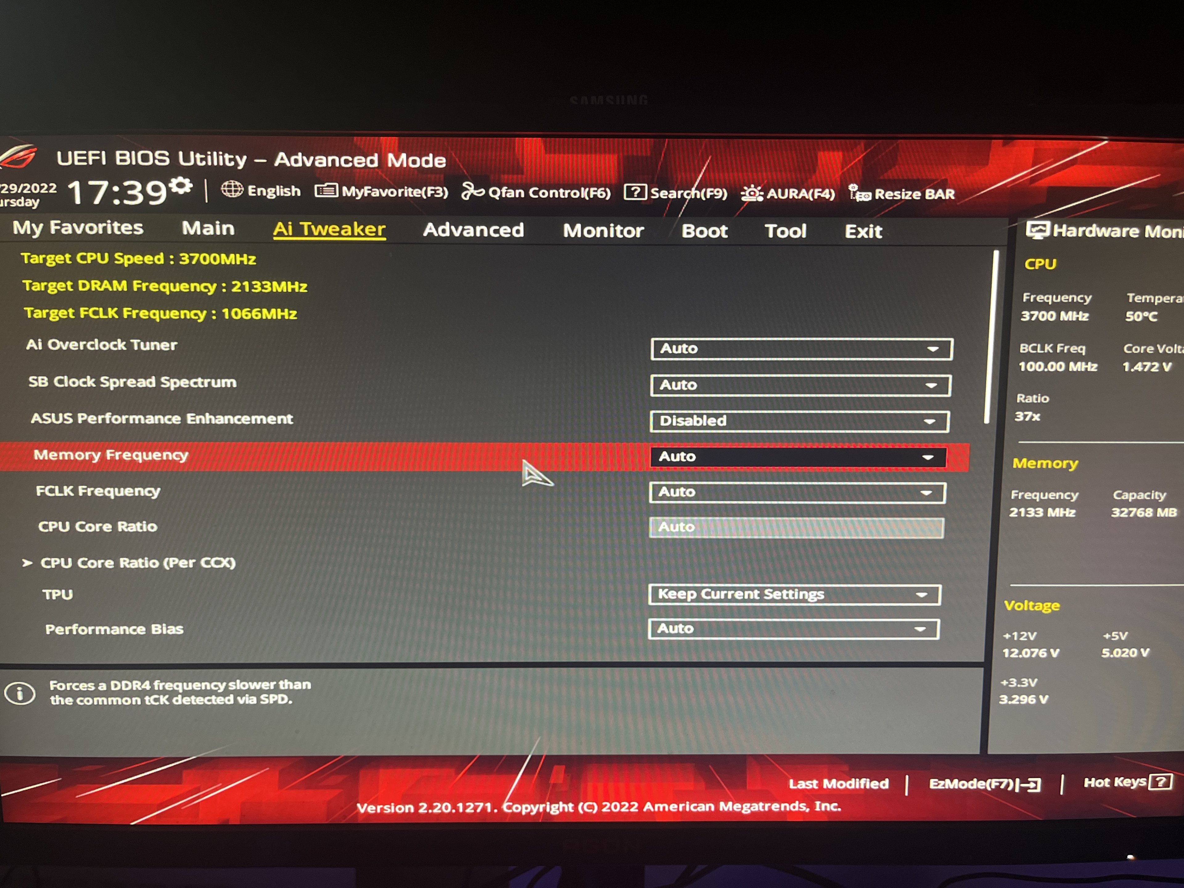

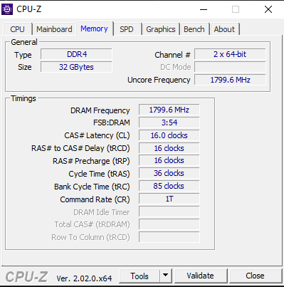

Dein Arbeitsspeicher ist nicht eingestellt und läuft nur mit 2133MHz. Bremst den Ryzen um locker 25% aus oder noch mehr in den Low FPS.
Reaktionen: FabToGo
So wie es aussieht läuft dein Ram im min. Takt,hast du im BIOS was verstellt?
oh,zu spät....
:D
So sieht es bei mir im BIOS aus
Danke für die schnellen Nachrichten

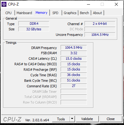

hab jetzt im BIOS auf die 3600 umgestellt. Das sollte so passen oder?
Nope.

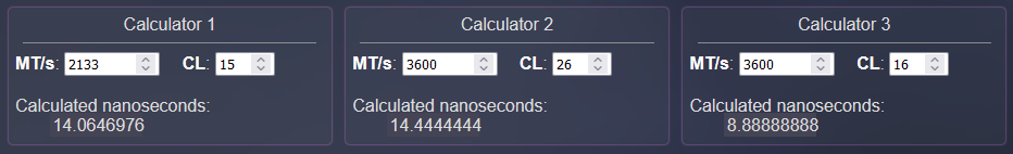

CL26? Da strickt ja meine Oma schneller.

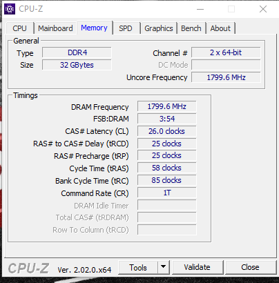

Der läuft jetzt sogar langsamer als vorher:
Der Ram sollte auf 1800MHz x2 bei CL16 laufen.
XMP geladen? Oder einfach blind 3600 ausgewählt?
Also einmal ab zurück ins Bios :stacheln:
Sunweb schrieb:
Nope.

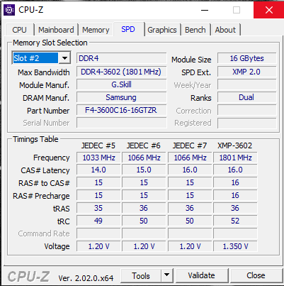

Ich hab den G.Skill DIMM 32GB DDR4-3600
Das heißt ich stelle im BIOS auf?

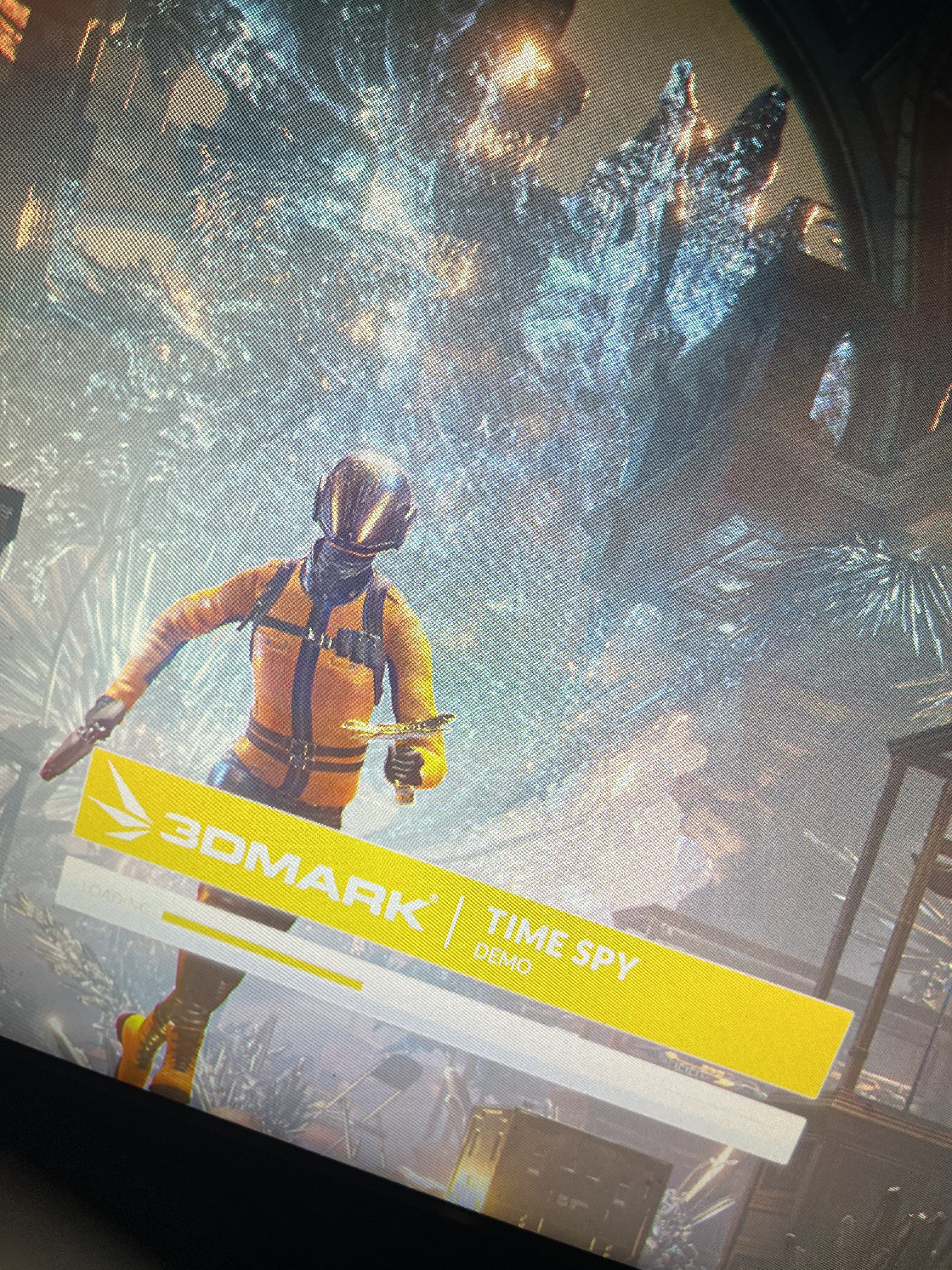

Teste mal mit dem Time Spy, der sollte sowohl für GPU als auch CPU über 10000 Punkte kommen:
https://www.computerbase.de/downloads/benchmarks/ul-3dmark/
Mach ich und melde mich gleich mit den Ergebnissen

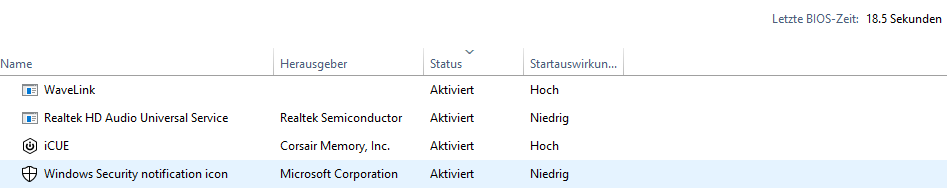

Schau mal im Taskmanager im Reiter Systemstart was da alles permanent im Hintergrund mitläuft.
Der Rest ist auf deaktivert.

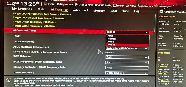

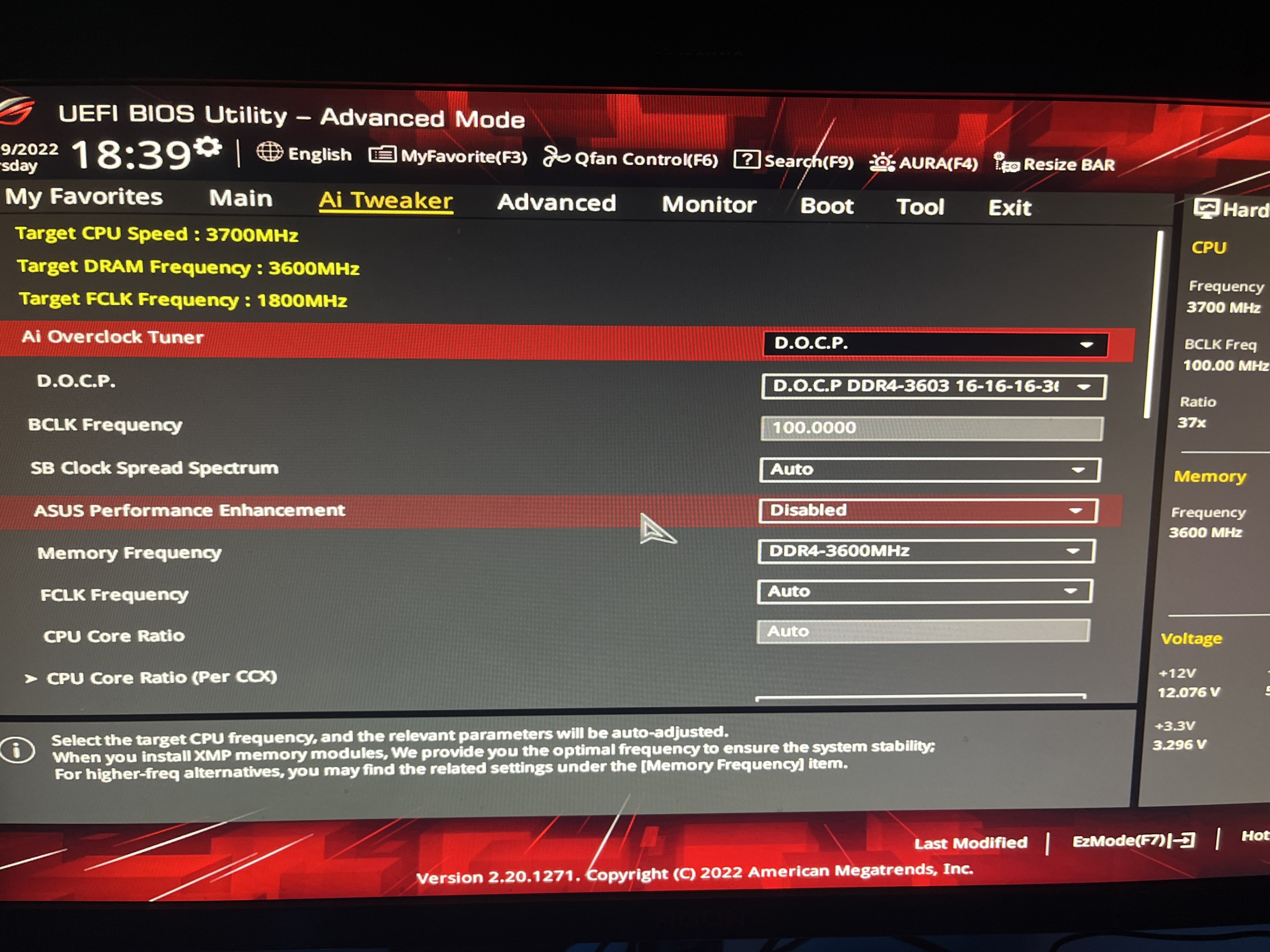

Bei AI Overclocking Tuner sollte nicht Auto stehen sondern DOCP !
Dann sollte automatisch darunter bei Memory die 3600 stehen.
Also hop hop ins UEFI und ändern.

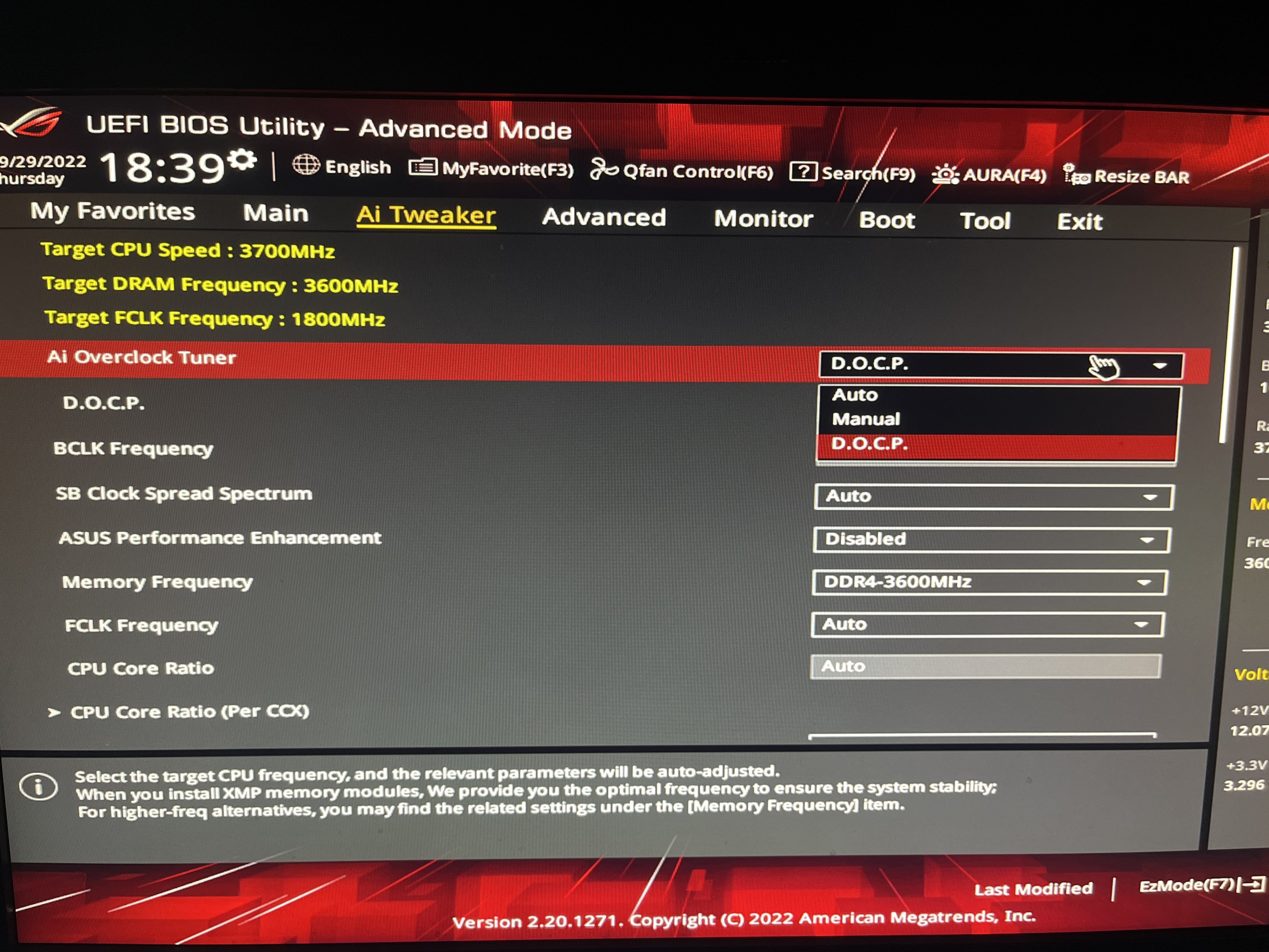

XMP(1)/DOCP(1) mit 3600MHZ bei CL16 da einstellen:
Ist jetzt nur ein Beispiel Bild, aber sollte bei dir ähnlich ausschauen.
Der Ram hat ja ein hinterlegtes Profil mit den Einstellungen:
Systemstart ist auch gut. Und mir fiel noch ein, schau mal nach einem aktuellen Chipsatztreiber von AMD selbst, evtl. Hat Windows-Update da Murks gemacht...
NuKa schrieb:
Das schaut richtig aus:
Booten und in Windows einmal mit CPU-Z kontrollieren. (Reiter Memory, nicht Reiter SPD)
Wenn da auch alles richtig ist, einmal zurück ins Game und da testen.

Wir reden von diesem Test?
ja Time Spy oder Time Spy extreme, der extreme ist aber nur in der Vollversion verfügbar.
