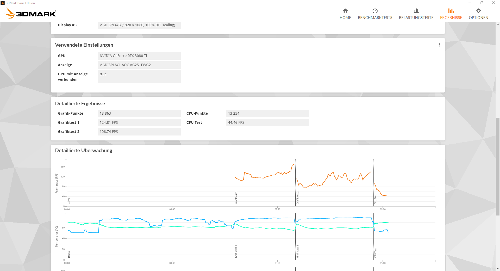

Das sind die Ergebnisse

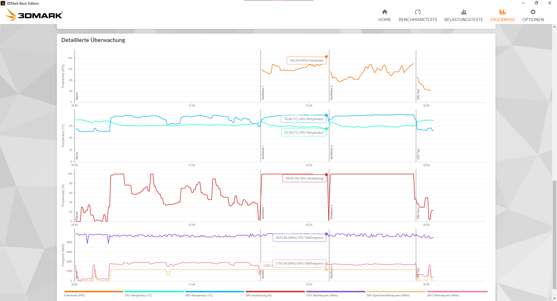

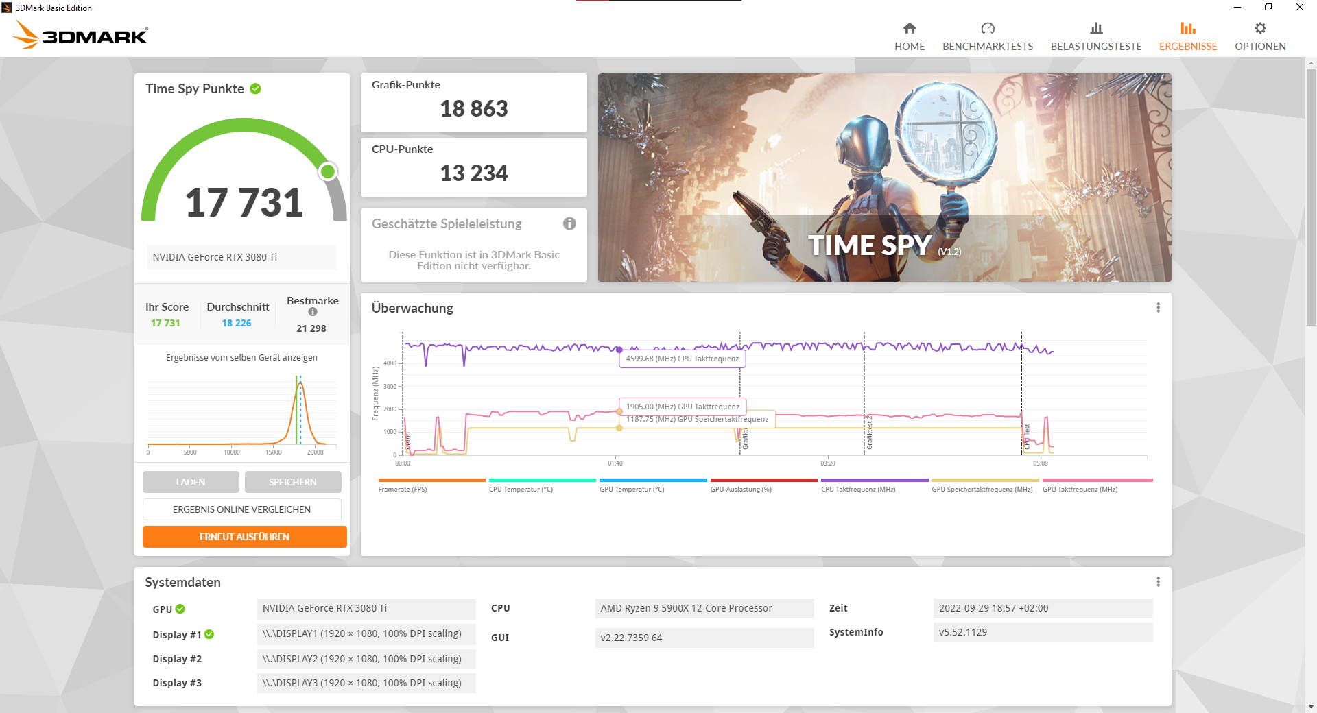

CPU 13000 passt für mich, erinnere mich an Kollegen mit 3900x und ca. 12000 Punkten. Grafikkarte sieht auch Killer aus. Klingt doch nach COD.Probl. Du könntest mal schauen, ob Du neuere non-stable Treiber von Nvidia kriegst und Experience mal ausschalten. Settings mal im Spiel auf Werksreset, nur Auflösung und FPS anpassen. Wie sieht es dann aus?
genau. timespy war nach der RAM-Optimierung, oder? wie siehts in WZ aus!
?, vertippt ;-)

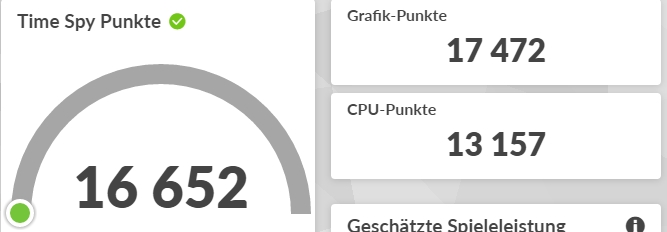

mein 11700K und rtx 3080 ftw3:
