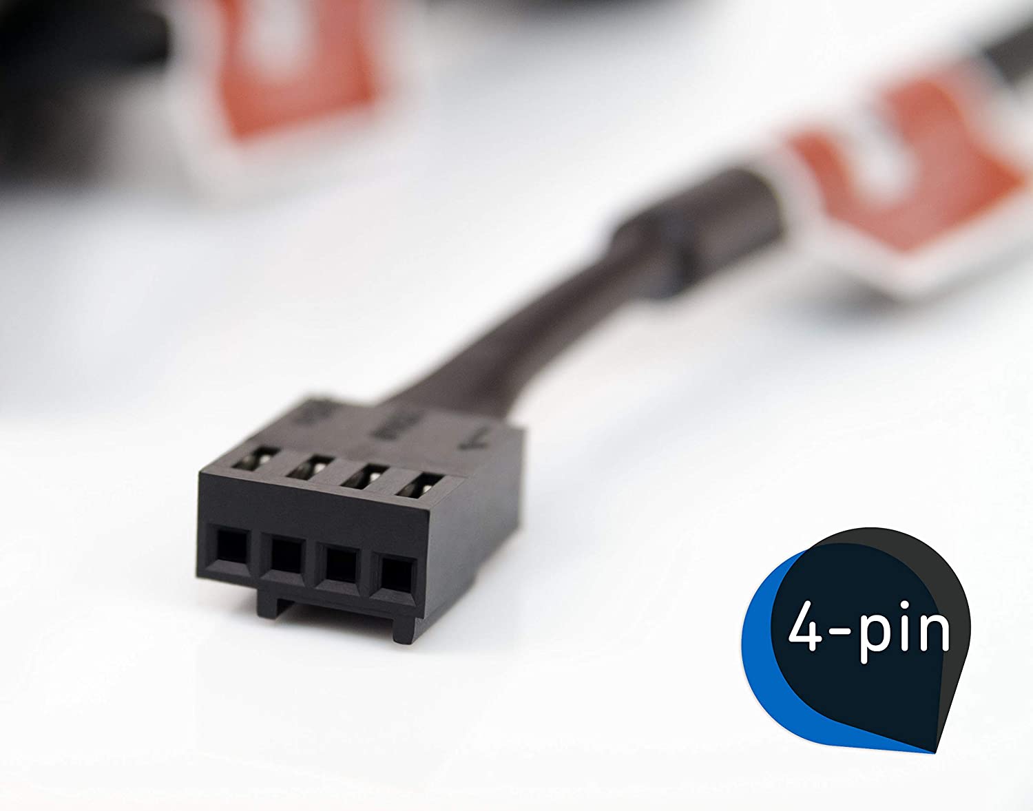

ich habe eine Frage zu den 4 Pin Anschlüssen, meiner hier hat diesen Anschluss (links und rechts diesen Steg):

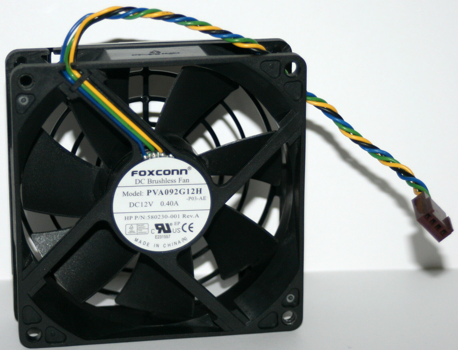

Im Internet finde ich jetzt häufig diesen Stecker:
der Steg ist also um einen Pin versetzt. Passen diese trotzdem oder braucht an hier einen Adapter?
Die passen dennoch.
Normalerweise sind sie so wie im zweiten Bild, damit man sie richtig rum drauf setzt.
Bzw der Steg wäre bei 3 Pin Lüftern wichtig, damit man den auf die richtigen 3 Pins von den 4 Pins steckt.

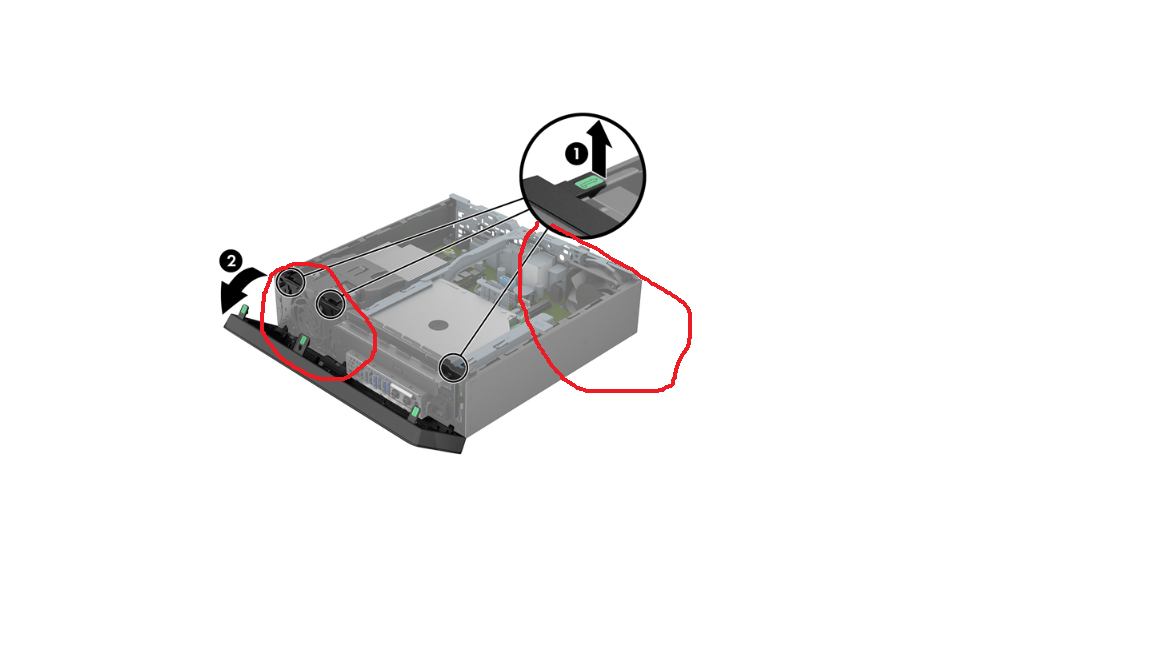

Hallo einfach die vorhandenen 6 Jahre alten Lüfter ersetzen, ist ein HP EliteDesk 800 G1 Ultra-slim Desktop und der Lüfter ist extrem laut. Handymessung ca. 45 bis 50dB (im normalen Modus, nicht unter Last). Also ähnlich laut wie ein Rasenmäher des Nachbarn der im Garten bei geschlossenem Fenster mäht.
Es sind zwei Lüfter verbaut, 60x60x25 mm (siehe Bild). CPU (i7 4770S) hat keinen eigenen Lüfter sondern nur einen großen Kühlkörper.
Du willst, weil der alter Lüfter zu laut ist, einen einbauen, der nur etwa halb soviel Luft ins Gehäuse einbringt?, wie soll der das nur ansatzweise schaffen zu kühlen?, durch höhere Drehzahl = mehr Lautstärke, finde den Fehler.
Du musst einen Lüfter nehmen, der "näher" am Original dran ist, sonst wird das nix.

ja wenn das nur so einfach wäre, ich kenn mich leider nicht so gut aus und habe nur auf den einschlägigen Hardware Shops gesucht aber einen Lüfter in 60x60x25 der annähernd diese Luft liefert habe ich nicht gefunden, vielleicht kannst du mir einen Tipp geben.
Du hattest nicht geschrieben ob das Device alt oder neu ist, Lüfter werden halt mit der Zeit definitiv nicht leiser, der neue sollte passeen, wenn die bauartbedingte Höhe nicht einen "Luftkanal" abschließt, bzw. mit dem Neuen eben nicht.
