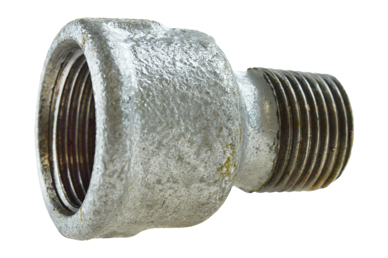

Link IG, rechts AG
ein IG wird in ein AG geschraubt.
Was du für Gewinde für deine Kupplungen braucht, hängt davon ab, wie du die verbinden willst:
Z.B: AG wenn du die in den Radiator schrauben willst. IG, wenn du ein Fitting für ein Schlauch dran schrauben willst.
Eine Möglichkeit wäre:
Radiator -> Schnellkupplung männlich mit AG -> Schnellkupplung weiblich mit IG -> Fitting -> Schlauch

Link IG, rechts AG
Ok, dann wäre das für folgenden Anschluss oben: 13/10 auf G1/4 AG, welcher bei den Komponenten immer auf G1/4 IG geht?
In diesem Fall würde ich auf der anderen Seite vom Schlauch auf einen weiteren 13/10 auf G1/4 AG fahren, welcher dann mit folgendem Schnellverschluss:

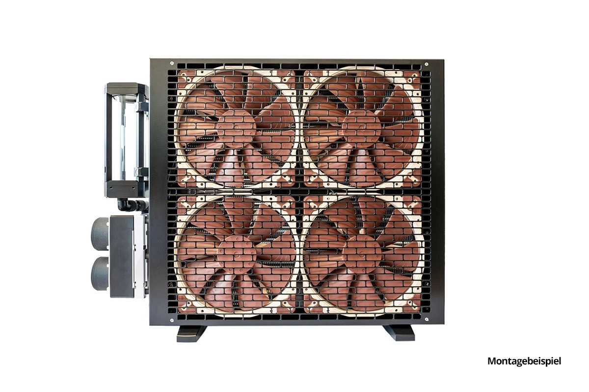

Soll dann so aussehen später.
Dazu noch eine Frage:
Ich fahre vom AG oben in den Radi - von der Pumpe zur CPU und sobald ich aus dem Loop komme unten beim Radi wieder rein?

Dass du einen riesen Radiator nutzt....sonst wird das mit dem Kühlen keine leise Angelegenheit. ;)
Edit...ok, also ein großer externer Radiator.
Dann gehören die Schnellkoplungen natürlich zum Radiator hin, damit du den PC besser transportieren kannst.

Transport ist keine Option, der PC wird nie auf eine LAN o.ä. mitgenommen, aber ggf. mal umgestellt zum besseren schrauben.
Dann in diesem Falle einen Schnellverschluss an die Pumpe und einen an die Rückführung am Radi, richtig?
Dann noch eine letzte Frage zur Lüfterbestückung:
Plan ist 4x 200mm Noctua zu verwenden.
Die laufen bei 500rpm auch recht leise, muss jetzt nicht perfekt Silent sein, aber auch nicht wie in nem Serverraum sich anhören^^.
Wie viel macht es aus, wenn man auf der anderen Seite nochmals 4 Stück montiert um den "Durchzug" zu erhöhen? Senkt das die Wassertemp überhaupt signifikant?

Ja, kann man so machen. Wobei es durchaus sinnvoll sein kann, noch zusätzliche Schnellkupplungen zu verbauen, um bspw. die Grafikkarte einfacher austauschen zu können. Mit den üblichen Pumpen (Laing DDC/D5) ist das auch normalerweise kein Problem.
Nein, der Mora profitiert kaum von Push-Pull.
