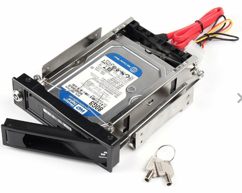

Drei Festplatten sind verbaut, in solchen Rahmen:
Etwas Vibration wird es wohl geben. Aber es ist eben nur ein Videorekorder, die wichtigen Daten liegen auf anderen Platten.
