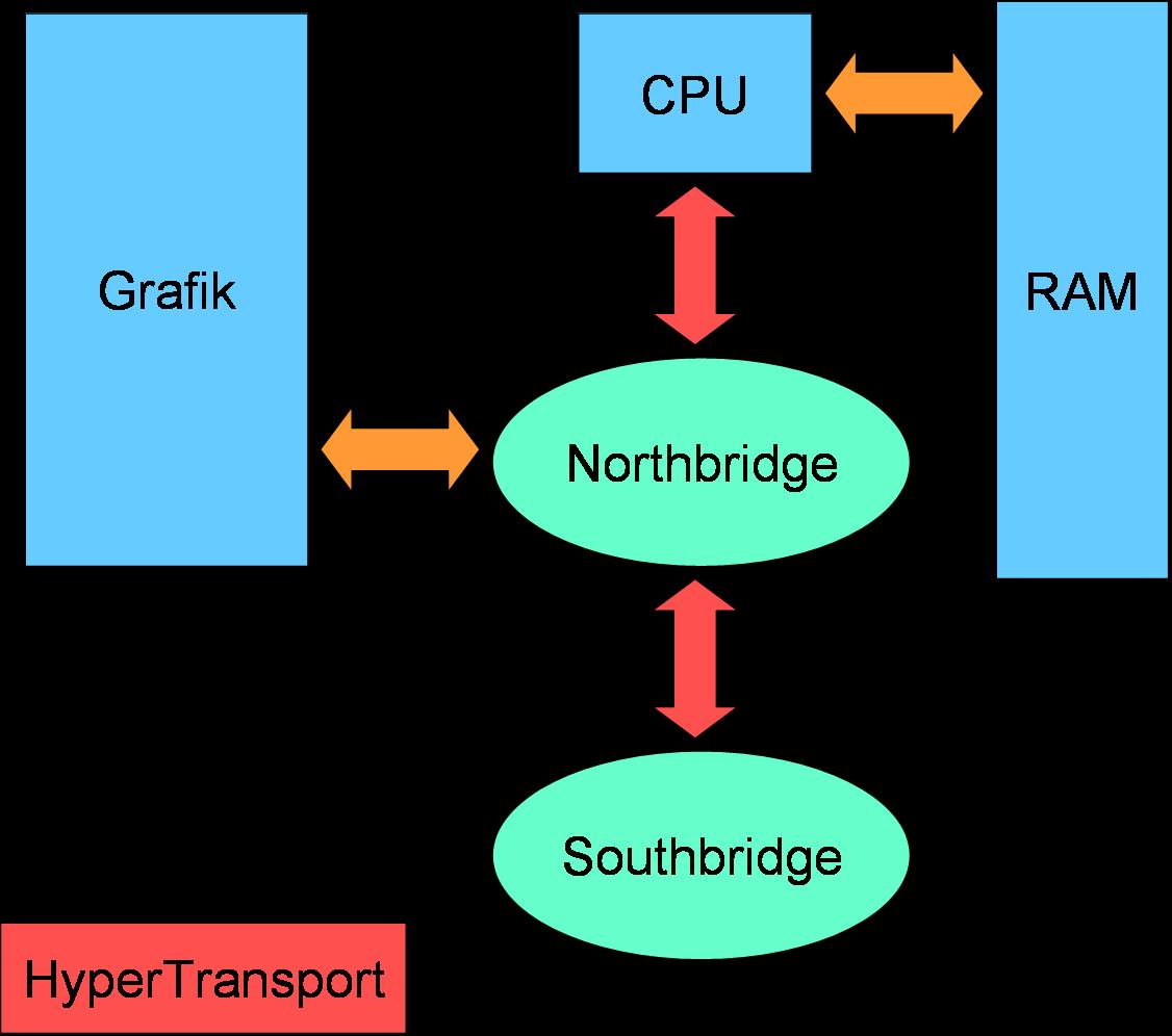

bild111-jpg.47171
habe hier ein Bild erstellt und gehe nun davon aus, dass dieses Bild den Hypertransport darstellt.
Haben die Orangenen Pfeile (Leitungen) einen Namen?

AW: Unterschied zwischen FSB und HyperThreading
VipE schrieb:
... habe hier ein Bild erstellt und gehe nun davon aus, dass dieses Bild den Hypertransport darstellt.
Wie wärs mit HyperTransportlink?
Die einzelnen Daten-Leitungen bei Seriellen Datenverbindungen nennt man "Lanes". Das Wort" Lane" wird auch bei PCI-Express, Rapid I/O genutzt.
PS: Wäre freundlich, wenn du bei deinem Referat/Bericht auch deine Quellen nennst. Schliesslich hast du diese Übertragungsnormen ja nicht alle selbst erfunden ...
MFG Bobo(2006)
VipE schrieb:
keine Sorge das ComputerBase bei meinen Quellen ganz oben steht ist klar ...
Es ist nicht nur Computerbase ...
das bedeutet also das bei Mainboards mit HyperTransport Technologie, die Grafikkarte, die IDE/SATA Controller, die USB-Ports über einen sogenannten HyperTransport-Link verbunden sind (Punkt-zu-Punkt) ?
Nein.
Du verwurstest zu viel miteinander.
Im Grundsatz sind die meisten PCs mit CPU, Chipsatz, Speicher etc. aufgebaut.
Verschaffe dir im Grundsatz erst mal eine Übersicht über die allgemeine PC Architektur.
Die Northbridge ist da traditionell für höhere Datenströme angedacht.
Die Southbridge ist traditionell für geringere Datenströme angedacht (Tastatur, Druckerport, USB, PCI etc.). Im Grundsatz bekommst du bei allen Chipsatzherstellern wie SiS, VIA, Intel, AMD, ATI, NVIDIA, ULi eine allgemeine Übersicht welche Schnittstellen in den Southbridges/Northbridges verbaut sind.
Zudem verwenden manche Hersteller auch nicht mehr den Begriff South/Northbridge, weil dies recht veraltete Begriffe sind. Intel sagt dazu "Hub" (Nabe, wie bei einer Fahrradnabe).
Schau dir die Pictogramme bei den Herstellern zum Aufbau der Chipsätze mal an.
Die Schaltlogik in den Chipsätzen ist in den Chipsätzen selber drin. Nur ganz früher waren die einzelnen Funktionseinheiten (Tastaturkontroller etc.) in einzelnen Chips über einen klasssischen Bus verbunden.
Bei den AMD Plattform sind die Northbridge (Eigentlich eine klassische Northbridge ohne Speicherkontroller, aber immer noch mit Schaltlogik für Grafikschnittstelle [PCI-Express, AGP]) per HyperTransport angebunden. Das ist eine Punkt zu Punkt Verbindung.
Je nach Hersteller ist aber die Southbridge sehr unterschiedlich angebunden. Da ist HyperTransport ebenso möglich, wie auch PCI, PCI-Express, MuTIOL [orthy.de], V-Link, CSI, DMI ...
Was ist denn überhaupt dein Thema? Chipsatzarchitektur im allgemeinen, oder doch ganz speziell HyperTransport?
So bevor ich mir hier ein Wolf schreibe. Lese die Links erst mal durch. [Zensiert]. Um vielfachen Generationen von Chipsätzen zu unterscheiden:
wäre ein Vergleich der klassischen Pentium1 Chipsätze zu vergleichen mit den
späteren Intelchipsätzen (zb. i845/i865 -> "Hub" statt dem Begriff North/Southbridge),
dem Athlon K7 Chipsätzen (EV-6 Protokoll, Punkt zu Punkt Verbindung K7 CPU mit Chipsatz),
Intel aktuellerer DMI/CSI Chipsatzverbindung ab dem i915,
und der Chipsatzarchitektur mit dem K8 und HyperTransport.
