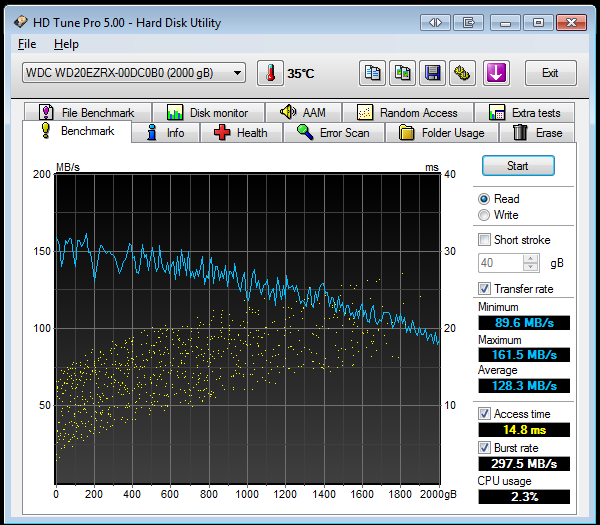

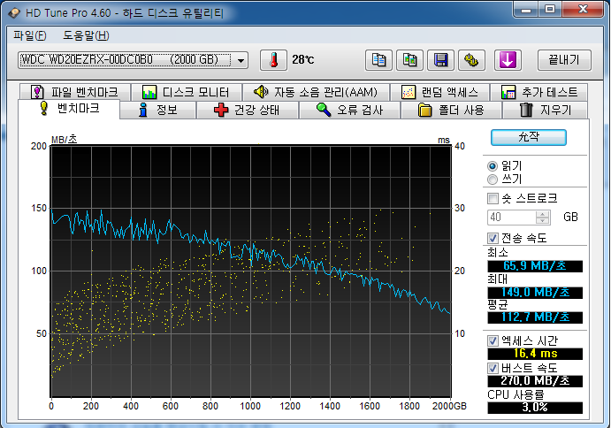

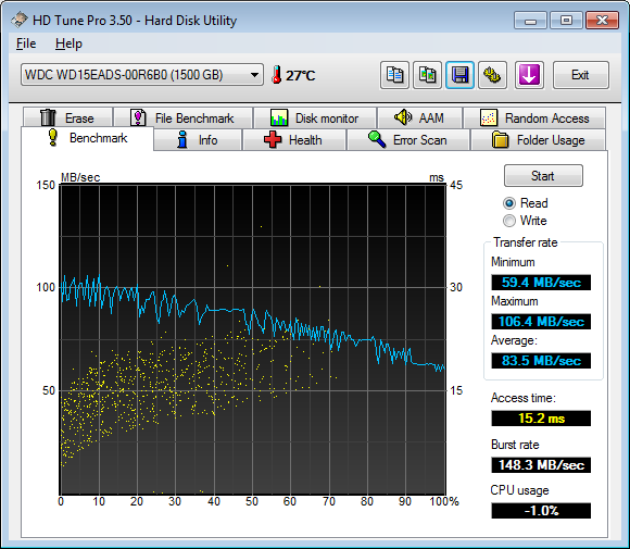

Da sehe ich beides mal nur die WD20EZRX und sehr ähnliche Werte. Wenn die WD20EZRX aber eine Short-Stroke wäre, dann eine der der WD30EZRX und dann wäre ich genauso schwer wie diese. Wirtschaftlich wäre das aber sehr schwachsinnig, denn 2TB lassen sich perfekt mit 2 Platter zu einem 1TB realisieren, da einen dritten Platter zu verbauen und dann statt des Preises einer 3TB nur den für eine 2TB zu bekommen, das macht niemand.
Alles spricht für eine pure Drehzahlanhebung bei den Green, da dadurch weniger Green als vorher sind aber eben schneller. Deswegen wird WD das auch nicht zugeben und verschweigt die wahre Drehzahl der Platten.

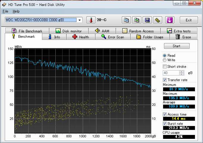

Naja, "ähnlich" sind die Werte eventuell, aber wenn man genau schaut, dann sieht die eine short stroked aus. 80MB/s als minimale Transferrate schafft zb keine 1TB Platter HDD mit 5400rpm. Die WD10EZRX zb kommt da auf etwa 65-70MB/s, und hat eine maximale Transferrate von 145-150MB/s.
Die WD20EZRX auf dem Bild kommt maximal auf gerade mal 135MB/s.
Das könnte also zb auch eine 2TB HDD mit 3x750GB Platter sein. Da würden die 135MB/s dann eventuell hinkommen, und da am ende noch 250GB fehlen würden, würde das auch mit der höheren maximalen Transferrate hinkommen.
Der erste Screenshot hingegen sieht normal aus, also nach ner 1TB Platter HDD mit 5400rpm.
Und nach den Datenblättern von WD braucht man sich sowieso nicht richten. Da wird ja zu oft was geändert an den HDDs.
Die WD20EARS zb gabs ja früher auch mit 4x500GB und später mit 3x667GB Platter.
Und ich kann mir nicht vorstellen dass WD die Drehzahl anhebt. Bisher gabs glaube ich nie ein Modell was über 5400rpm hatte, eher weniger. Also gab einige mit 5000rpm. Meine WD20EARS zb hat wohl 5000rpm, und kommt damit auf etwa 120MB/s bei 667GB Platter.
Wo hast Du die Bilder her? Bei dem rechten ist in der Tat einiges merkwürdig und vor allem soll das auch eine WD20EZRX sein, aber der Name ist blau unterlegt, die Platte wurde also womöglich erst nach dem Benchen ausgewählt oder es wurde schlicht getürkt. So kann das jedenfalls nicht ernst genommen werden.
Woher ich das hab, weiß ich jetzt auch nicht mehr. Ich such öfters mal nach HD Tune Benchmarks und speicher die auf meiner HDD so zum Archivieren.
Wenn man allerdings nach dem Benchmark eine andere HDD auswählt, wird der Screen ja direkt wieder gelöscht. Naja, muss zugeben wenn man das schnell genug macht, bevor die andere HDD bereit ist, klappts vielleicht.
Allerdings muss es dann ja auch eine 2TB HDD gewesen sein, und alleine der Speedverlauf ist nicht normal. Egal welche HDD es war, sie war wohl etwas short stroked.

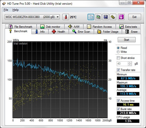

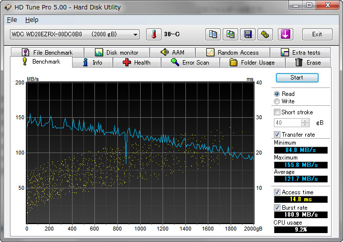

Hier hab ich noch ein Benchmark, der aber sicherlich dann short stroked ist.
http://logout.hu/bejegyzes/bozig/western_digital_green_2tb_wd20ezrx/hsz_1-50.html
http://logstar.jp/anago.2ch.net/jisaku/1348756469/
Ein weiterer Benchmark einer eher wohl normalen 2x1TB WD20EZRX
​http://avenuel.tistory.com/1494

Wow...ich dachte jetzt wirklich nicht, dass WD den Unterschied der beiden Festplatten im dunkeln gelassen hat :O Heißt es jetzt bei den derzeitigen Erkenntnissen, dass ich eher zu EZRX greifen sollte, da sie schneller ist?
Vielleicht wird auch nur die Drehzahl auf den inneren Zylindern angehoben, wenn wäre IntelliPower mehr als nur eine leere Worthülse, denn soweit ich weiß ist 1TB bisher das Limit für einen Plattern bei 3.5" HDDs und damit wäre alles andere als 2 Plattern für eine 2TB wirtschaftlich unsinnig.
Es gab doch bei WD schon immer sowas. Resteverwertung oder wie man das nennen mag. Zb gabs damals bei der WD15EADS auch eine 4 Platter variante, obwohl 500GB/Platter aktuell war, und es auch die 3x500GB Variante gab.
Der erste screenshot könnte auf grund der Transferrate sogar auf 667GB Platter basieren. Oder die HDD hätte tatsächlich mal ne höhere Drehzahl gehabt.
Und dass die Drehzahl doch Variabel ist und nur in den letzten Zylindern angehoben wird ist doch auch eher unsinnig, findest du nicht? Das liese sich aber auch durch eine Frequenzanalyse klären.
