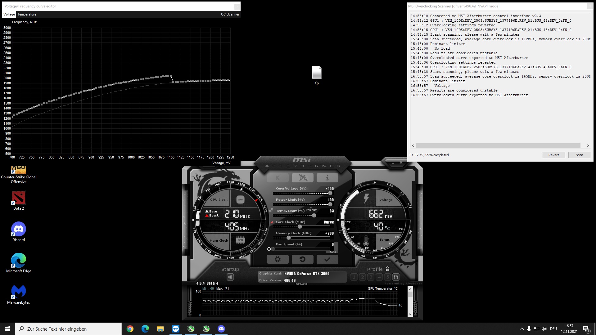

Nun hatte ich mit einem Bekannten meine Grafikkarte mit MSI Afterburner "getestet".
Bei mir waren die Werte jedes mal schlechter, ich habe von den letzten beiden Tests mal einen Screenshot gemacht und hier angehangen. Die Grafikkarte hat bei mir Zuhause schlechte MHz Werte, bei ihm um ca. 200 MHz, meiner Grafikkarte entsprechend, besser. Dieser Fehler "results are considered unstable" ist bei 2 von 3 Tests in meinem Haus aufgetreten, bei ihm nicht. Außerdem scheint mein PC bei ihm ordentlich zu laufen. ( Spiele laufen flüssiger als bei mir, es liegt aber definitiv nicht am Internet. )
