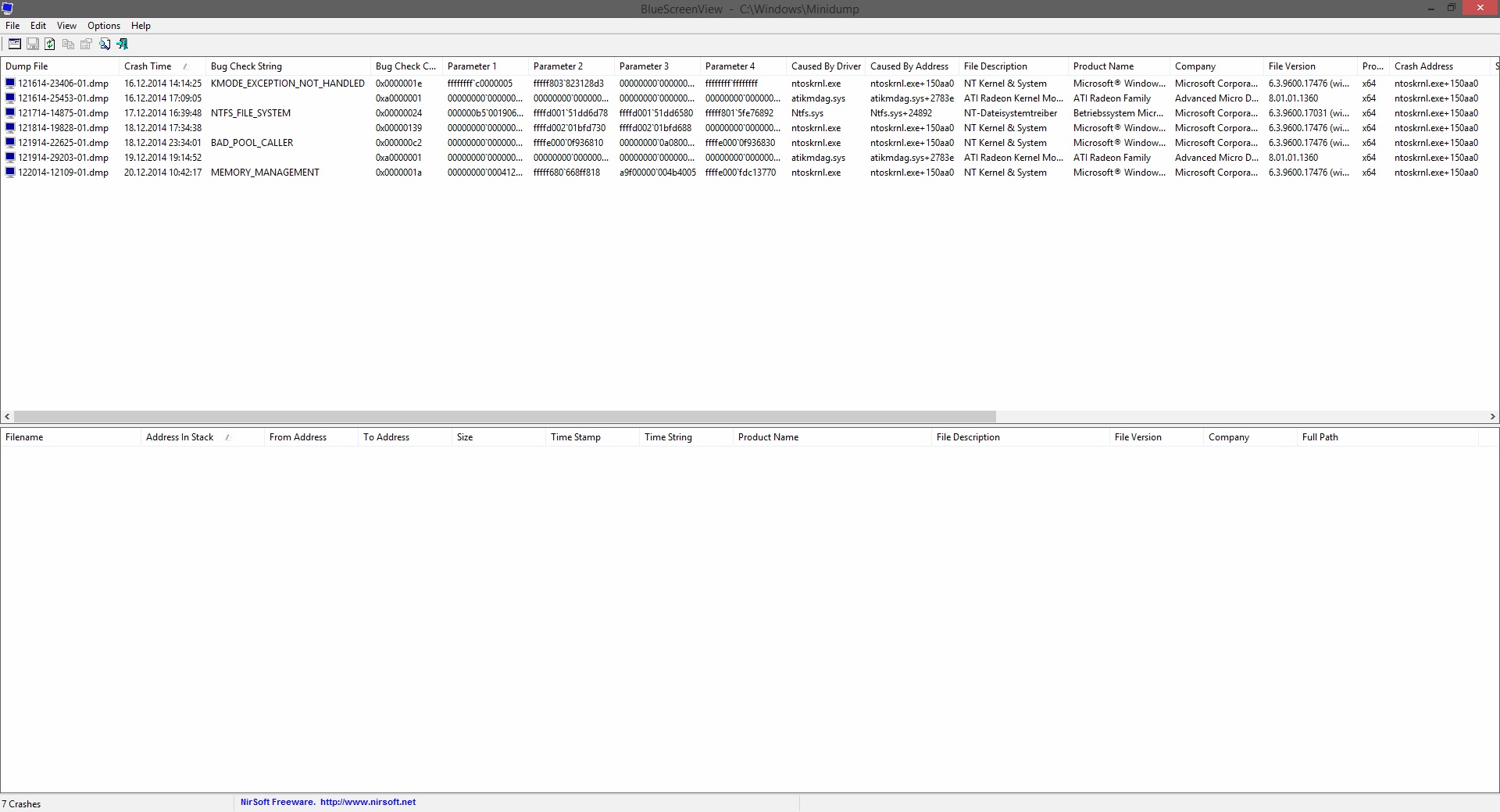

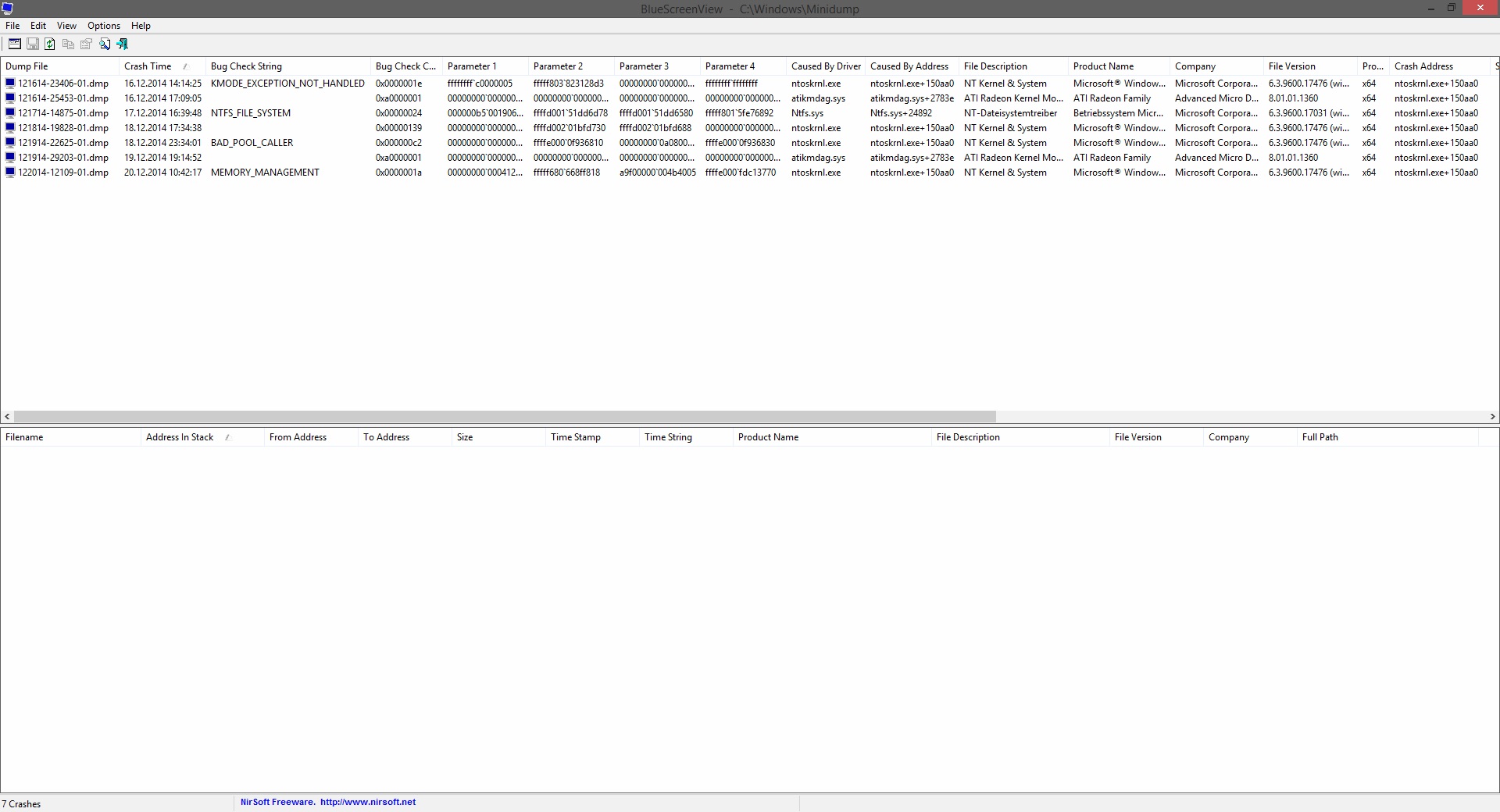

Hier die Bluescreens

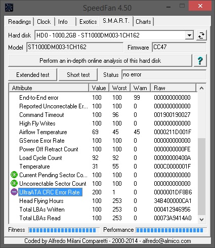

Laut speedfan hat die 1TB Platte nur einen Error.

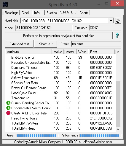

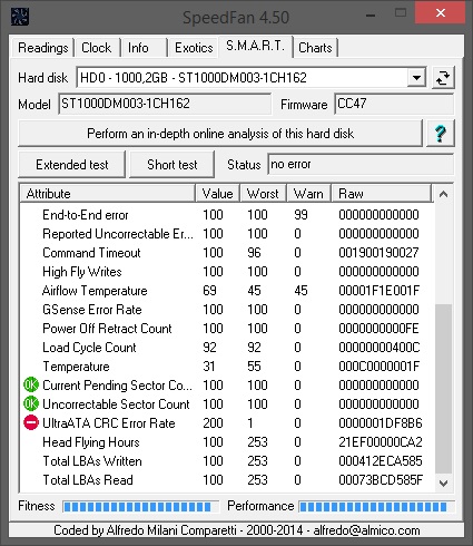

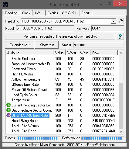

lol EIN FEHLER?????
Solltest auf den RAW Wert achten, der ist doch mehr als scheisse??? Oder überseh ich da was???
Wechsel das SATA Kabel aus und beobachte ob sich der Wert verschlimmert... wenn ja andere Sataschnittstelle...
Ändert sich dabei im übrigen was an Deinem Kaltstartproblem?
Neues SATA-Kabel und anderer SATA-Port
Verändert hat sich schon was aber was das genau zu sagen hat weiß ich nicht. Spich besser oder schlimmer.
