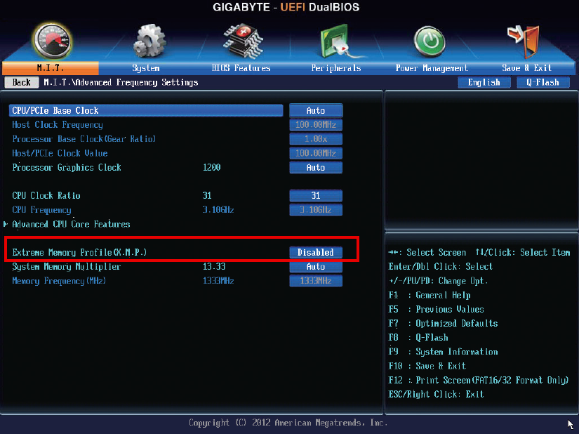

Ja du solltest das XMP Profil aktivieren. Laut Intelspezification kannst du den mit 1600Mhz betreiben.
Dazu im bios unter M.I.T. auf Advanced Frequency Settings gehen und dort Extreme Memory Profile auf Profil 1 stellen.
Dann wird der Speicher entsprechend des XMP Profils was du auf deinen SPD Screenshots siehst automatisch eingestellt.
Mit den geänderten Einstellungen dann einen Memtest mit Multicore durchführen, und wenn kein Fehler dann nochmal das Verhalten in Windows beobachten ob weiterhin Bluescreens auftauchen.
