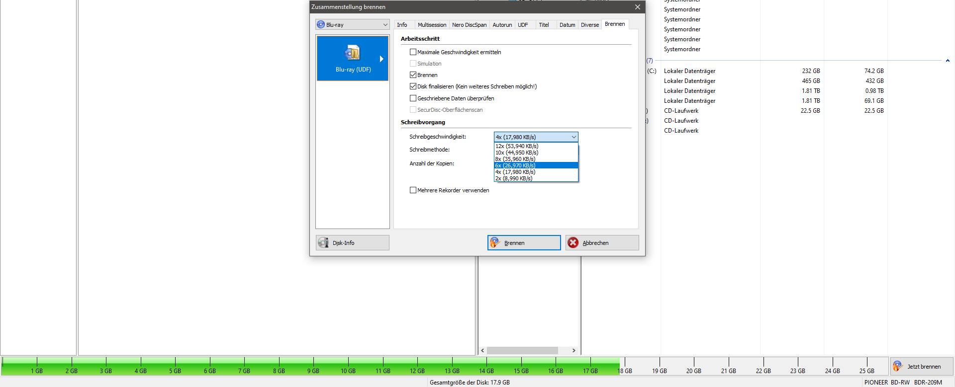

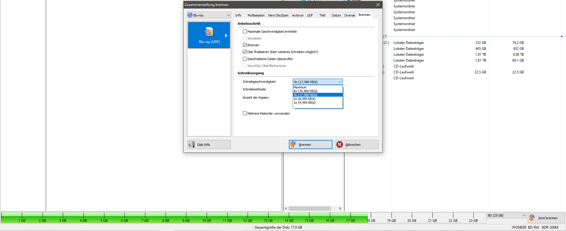

Hallo. Ich habe zwei mal genau den gleichen Blu-Ray Brenner im PC.
Jedenfalls werden bei beiden unterschiedliche Geschwindigkeiten angezeigt. Auch das was unten steht (BD 25GB) ist bei nur einem vorhanden. Es ist immer das gleiche Programm und der gleiche Rohling.
Ich brenne immer mit x6 jedoch wird mir das bei einem der beiden Brenner nicht angeboten. Woran liegt das und wie kann ich das beheben?
Ich habe auch noch ein anderes Problem. Und zwar dass wenn ich mit dem unteren brennen will, der obere aufgeht und sagt ich solle ein Disc zum Brennen enlegen. Also wird der zweite Brenner wohl irgendwie nicht richtig erkannt.

Es ist genau der gleiche Brenner. Ich habe zwei mitgenommen. Pioneer BDR-2209.
Mein Freund sagt es könnte am Master-Slave liegen. Stimmt das jetzt? Man ich habe keine Ahnung von sowas.
Die Brenner haben je zwei Kabel. Hängen nicht am gleichen Sata Kabel, nur am gleichen Strom (langes Kabel mit vielen kleinen eckigen Adaptern).
