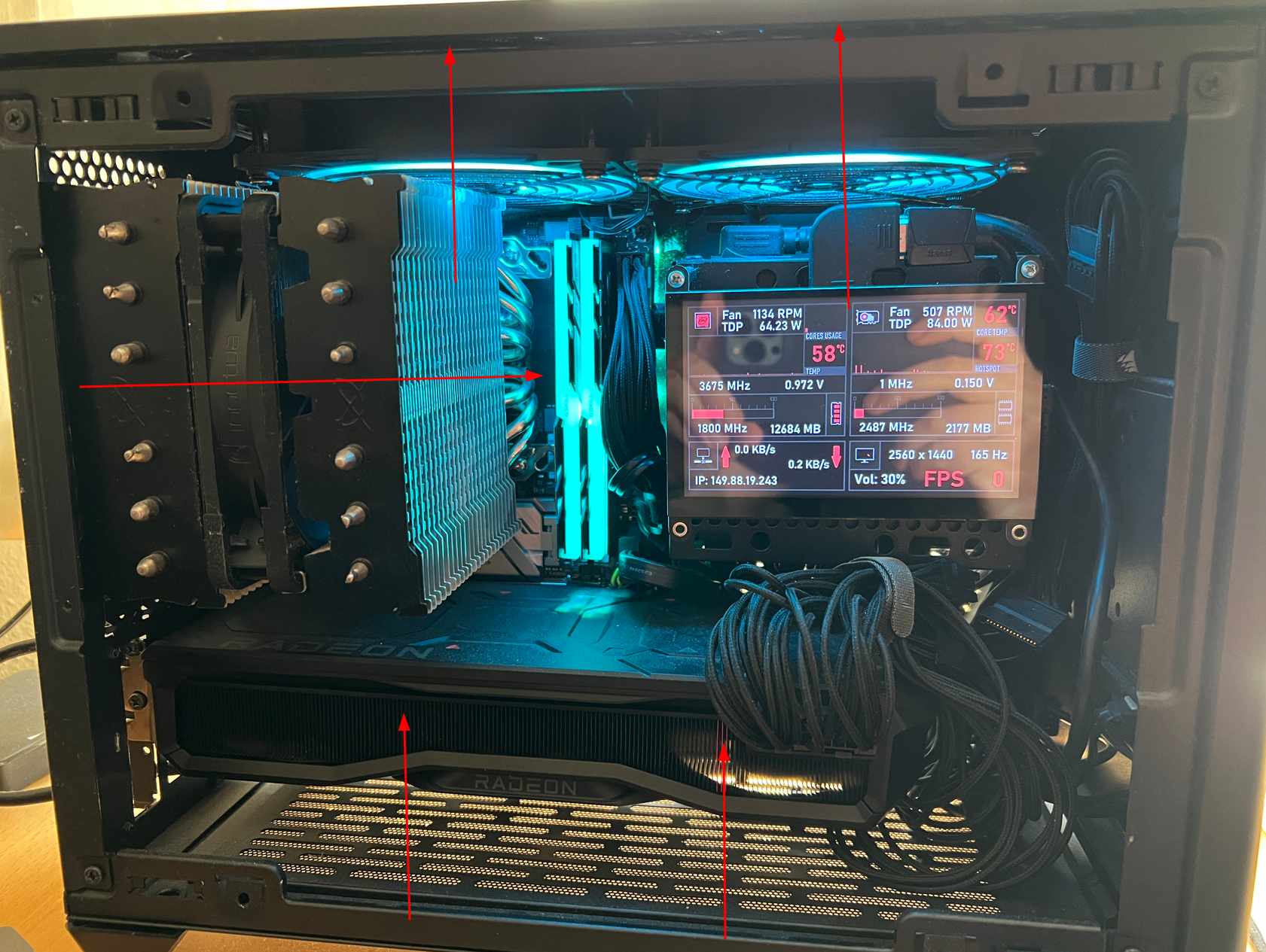

Das musst du mal bitte erklären warum ein NR200P suboptimal bzgl. Airflow sein soll bzw. "keinen Sinn" macht. Ich wette dass mit 2 Lüftern unter der Graka die Temperaturen besser sein werden als in 80% der "Airflow-Tower", wo ein Großteil der Luft wieder rausgeschaufelt wird bevor sie überhaupt eine Kühlerlamelle gesehen hat während der hintere Lüfter der Grafikkarte keine Frischluft bekommt.

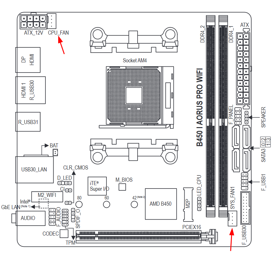

@simplyroman wenn deine Signatur stimmt hat dein Mainboard unten links und oben rechts jeweils einen Fan-Header, leider kann ich keine Information dazu finden wie viel Ampere du ziehen darfst. Mit 3 Lüftern an einem Header und 2 am anderen solltest du auf jeden Fall auf der sicheren Seite sein. Deine GPU-Temperaturen sind zwar in Ordnung aber 2 Lüfter im Boden dürften die Geräuschkulisse deutlich senken und die Temperaturen angenehmer gestalten.
Ich glaube mit deiner Grafikkarte könntest du auch noch 2 normale 25mm dicke Lüfter im Boden unterbringen, wodurch der Luftdurchsatz bzw. die Lautstärke geringer wäre als mit den Slim-Lüftern - das musst du aber mit einem deiner Lüfter im Deckel ausprobieren.
Bzgl. des CPU-Lüfters könntest du auch gleich ausprobieren ob push oder pull mehr Sinn macht. Generell war die Idee Frischluft von außen zu ziehen schon sinnvoll und ich würde auch mal tippen die bessere Lösung selbst wenn 2 Lüfter in den Boden kommen, allerdings könnte die Kombination aus Kühler und Gehäuse-Mesh doch ordentlich Widerstand aufbauen und Lüfter als Pull direkt an Kühler zu schnallen kann ggf. laute Geräusche verursachen.
Reaktionen: simplyroman
Es ist leider nur ein SYS_FAN Anschluss vorhanden.
Du hast recht. Die derzeitige Konfiguration (Frischluft anzusaugen) ist tatsächlich besser. Ich hatte es vor Monaten gedreht gehabt und es war Temp. technisch deutlich schlechter. :)

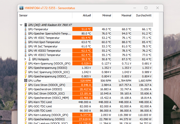

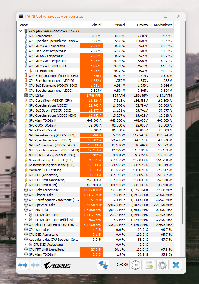

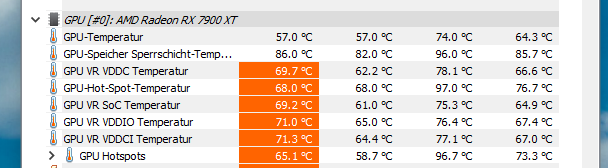

Nur zur Info, wenn es jemanden interessiert:
Alte Werte (ohne untere Lüfter):
Neue Werte mit 2x Arctic Slim Lüfter unter der GraKa:
Reaktionen: modena.ch, xammu und Schwobaseggl
