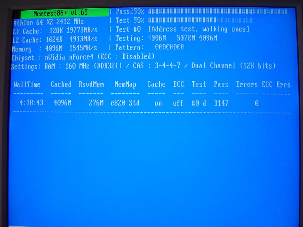

hey dieser mem test läuft jetzt schon über 4 std !!! hat einer ne ahnung wie lang das noch dauert ? was genau weis ich später den mehr ?

Memtest kann man übrigens ewig laufen lassen, das hört nie auf. ^^
