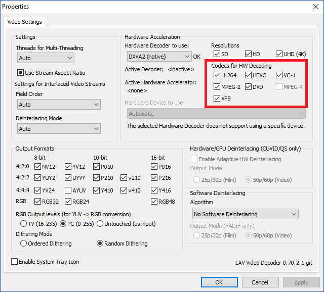

hevc hardware decoding ist im mpc-hc auch aktiviert?
ansonsten ist zu sagen, dass der mpc-hc nicht weiterentwickelt wird. vielleicht mal https://mpv.io probieren.
