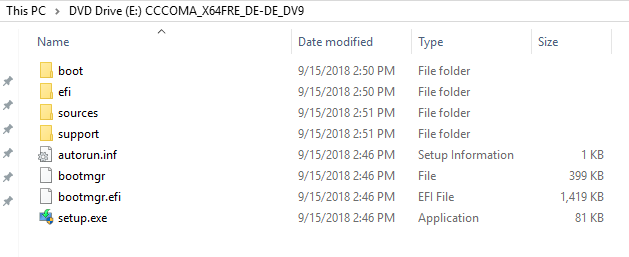

Wenn auf dem Stick alles das hier zu finden ist.
kopiere alles in einen Ordner auf dem Notebook und fuehre von dort die Setup.exe aus.
