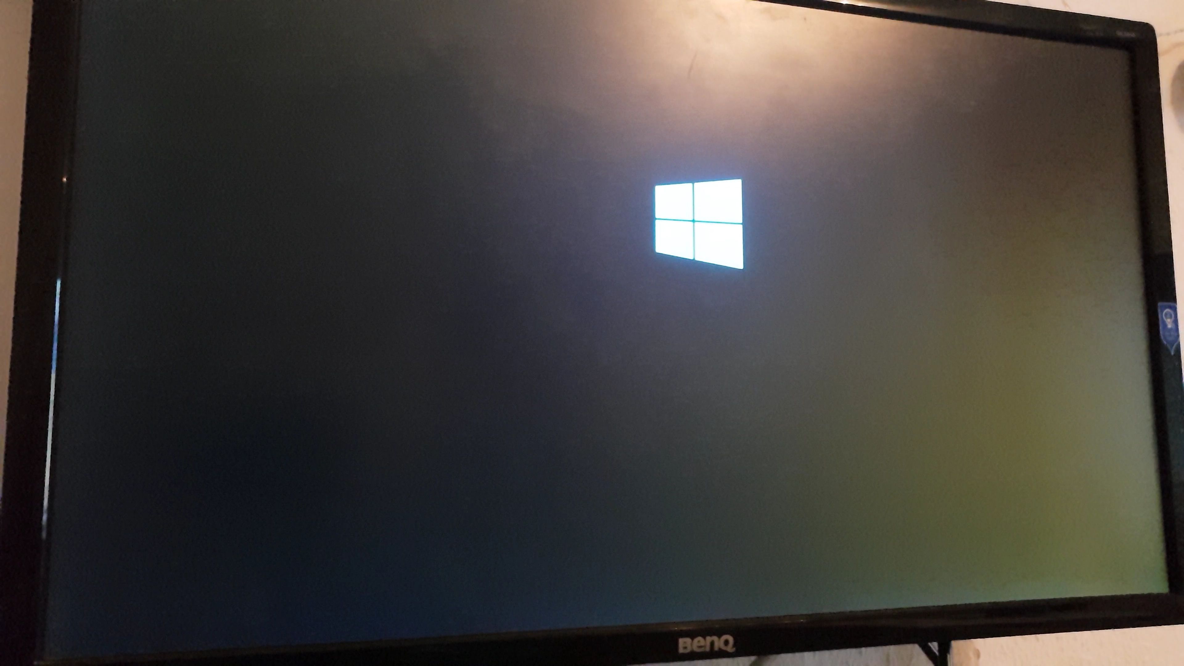

Ich habe schon mehrfach windows installiert ohne probleme nur diesmal als ich meinen pc neustartete wollte erst windows nicht mehr booten und dann ging auch keine Neuinstallation mehr und ich habe auch schon zwei usb Sticks bootfähig erstellt auch mit dem Tool von Microsoft auch kommt es bei der DVD nur zu diesem bild und ja ich komme ins bios und kann dort Einstellungen vornehmen es wird auch jede Komponente korrekt angezeigt es scheint alles in ordnung zu sein

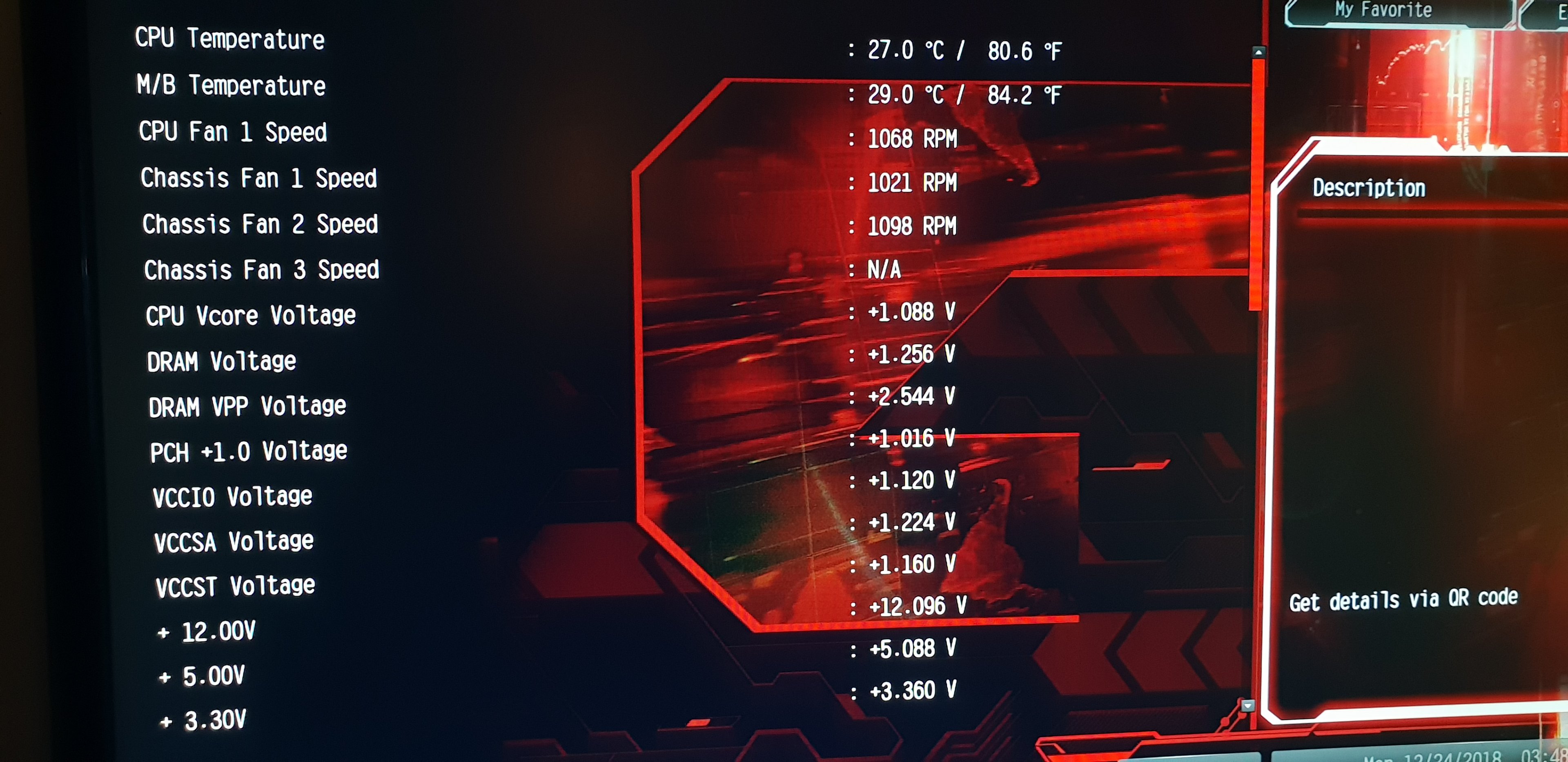

Hmmm ich habe drei Festplatten getestet davon eine nagelneu und der Prozessor steckt ja schon auf einen neuen board da es ja auf dem alten auch nicht ging und ich das mainboard als fehler ausschließen wollte bleibt nur noch netzteil und prozessor und ich als fehler :) Sund die spannungswerte ok ??

Ich hab das auch schon probiert werde es aber nochmal probieren secure Boot an und uefi windows version booten ok
Csm sollte das an aus ?
Wenn an vermutlich alles auf uefi only und nicht auf legacy??
Die DVD bootet einfach nicht oder es wird nicht im Uefi Modus gebootet, denn danach muss Bild 1 kommen.
