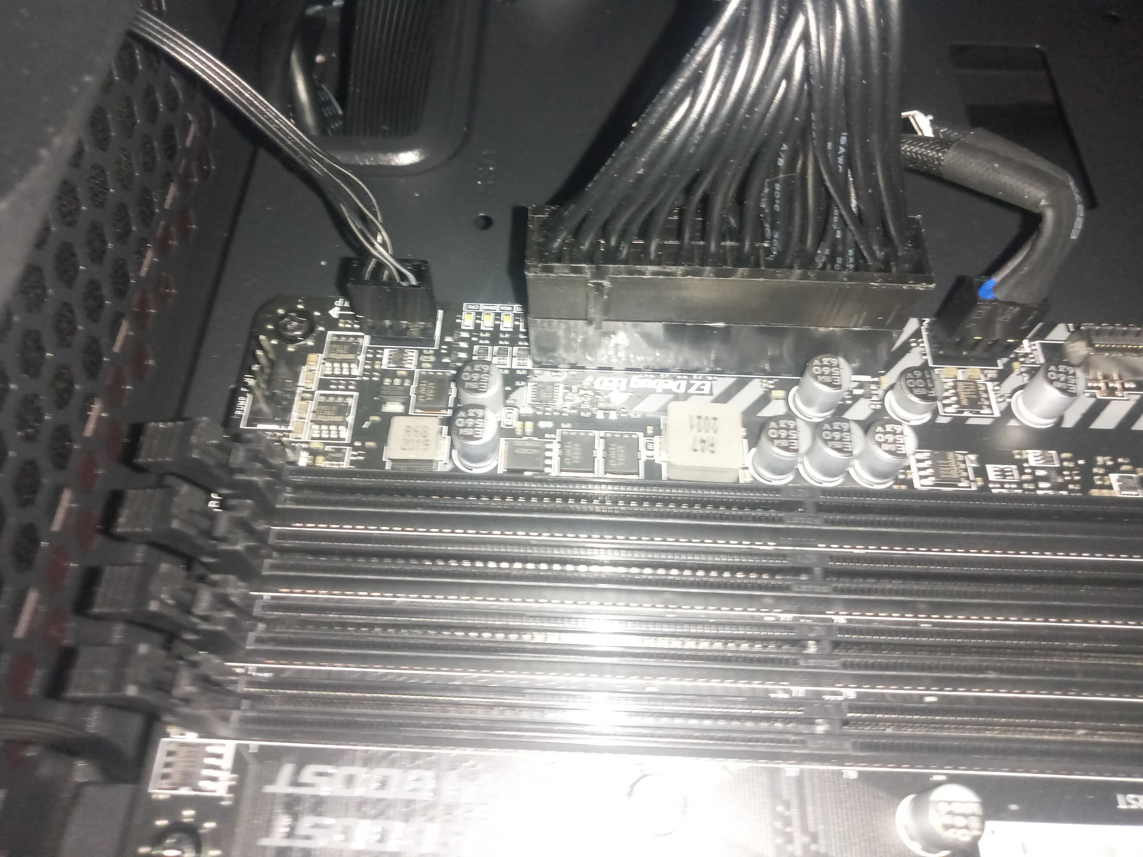

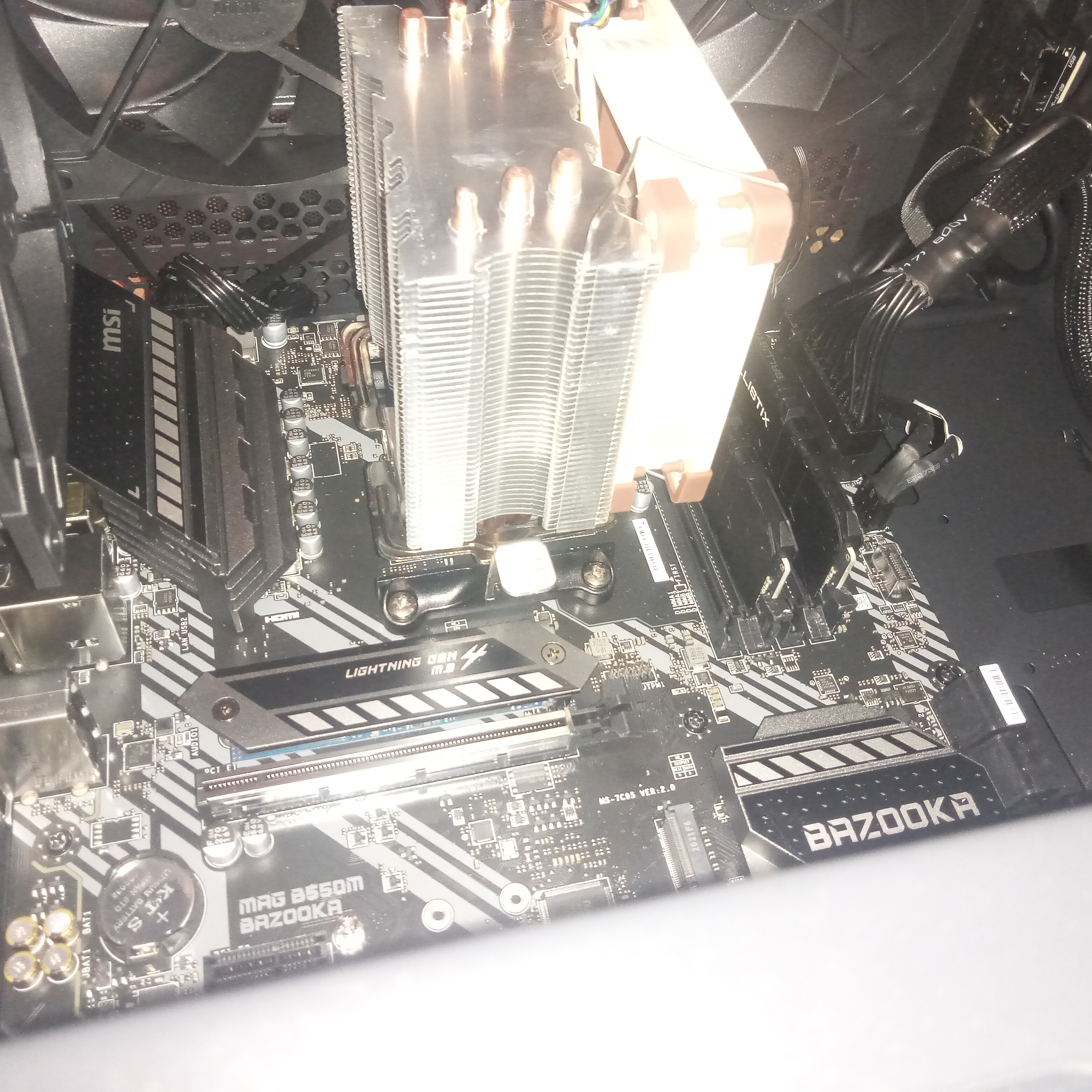

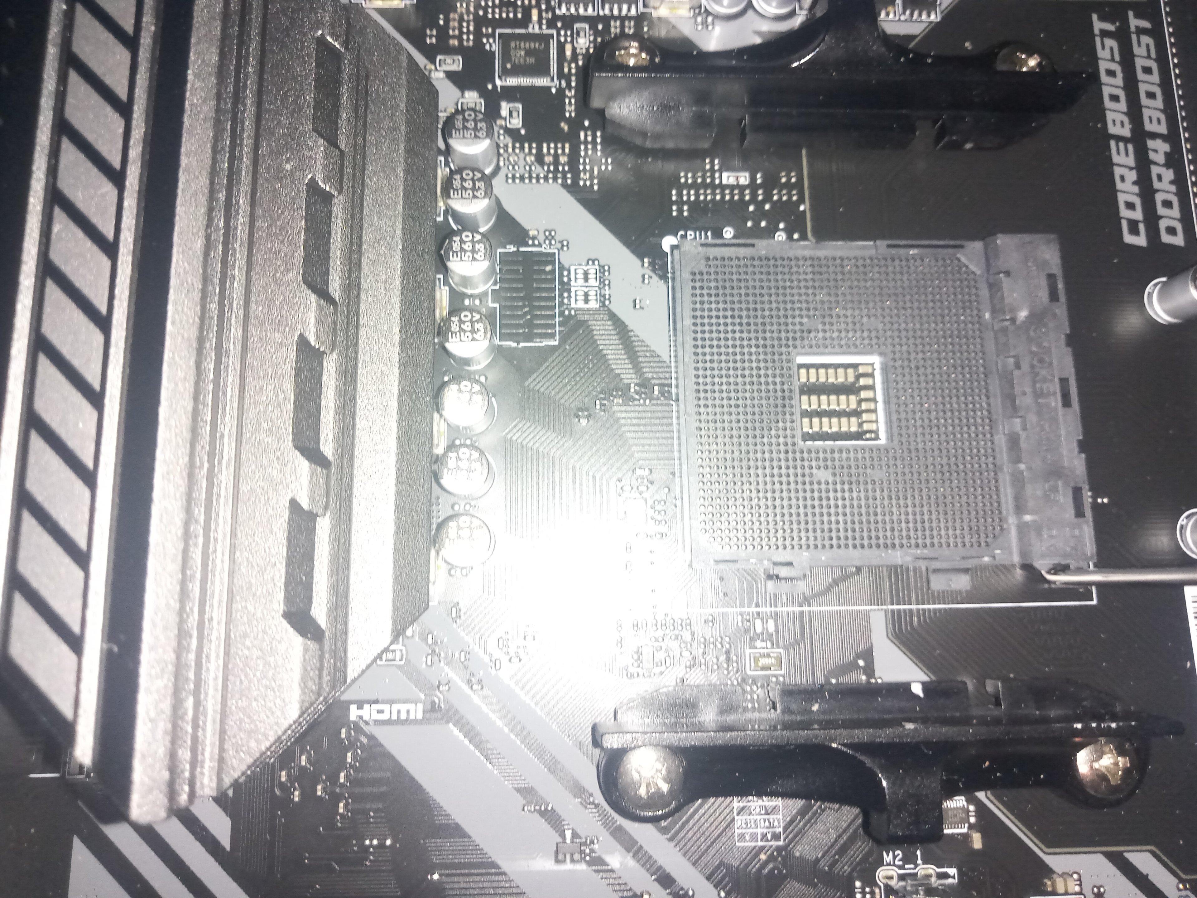

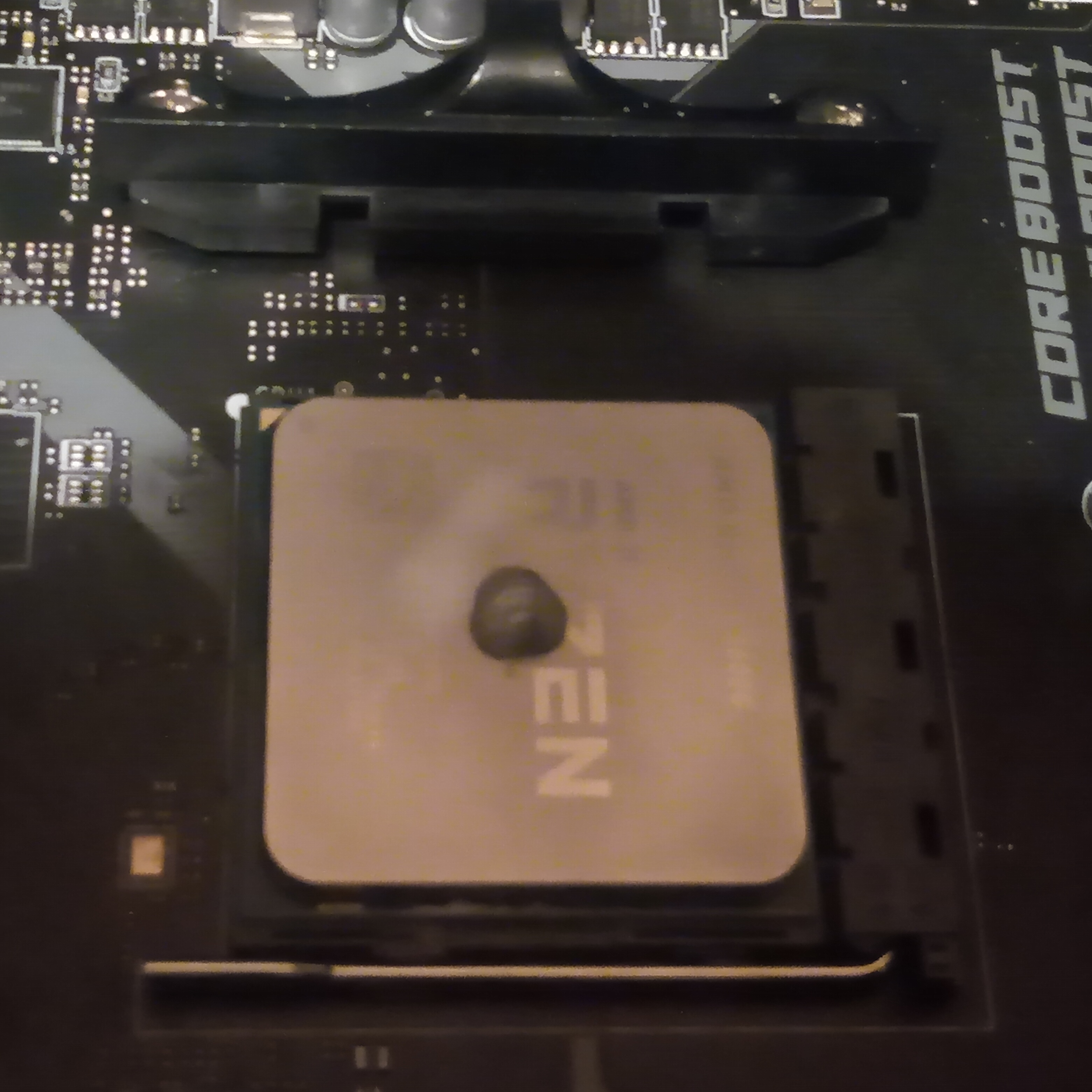

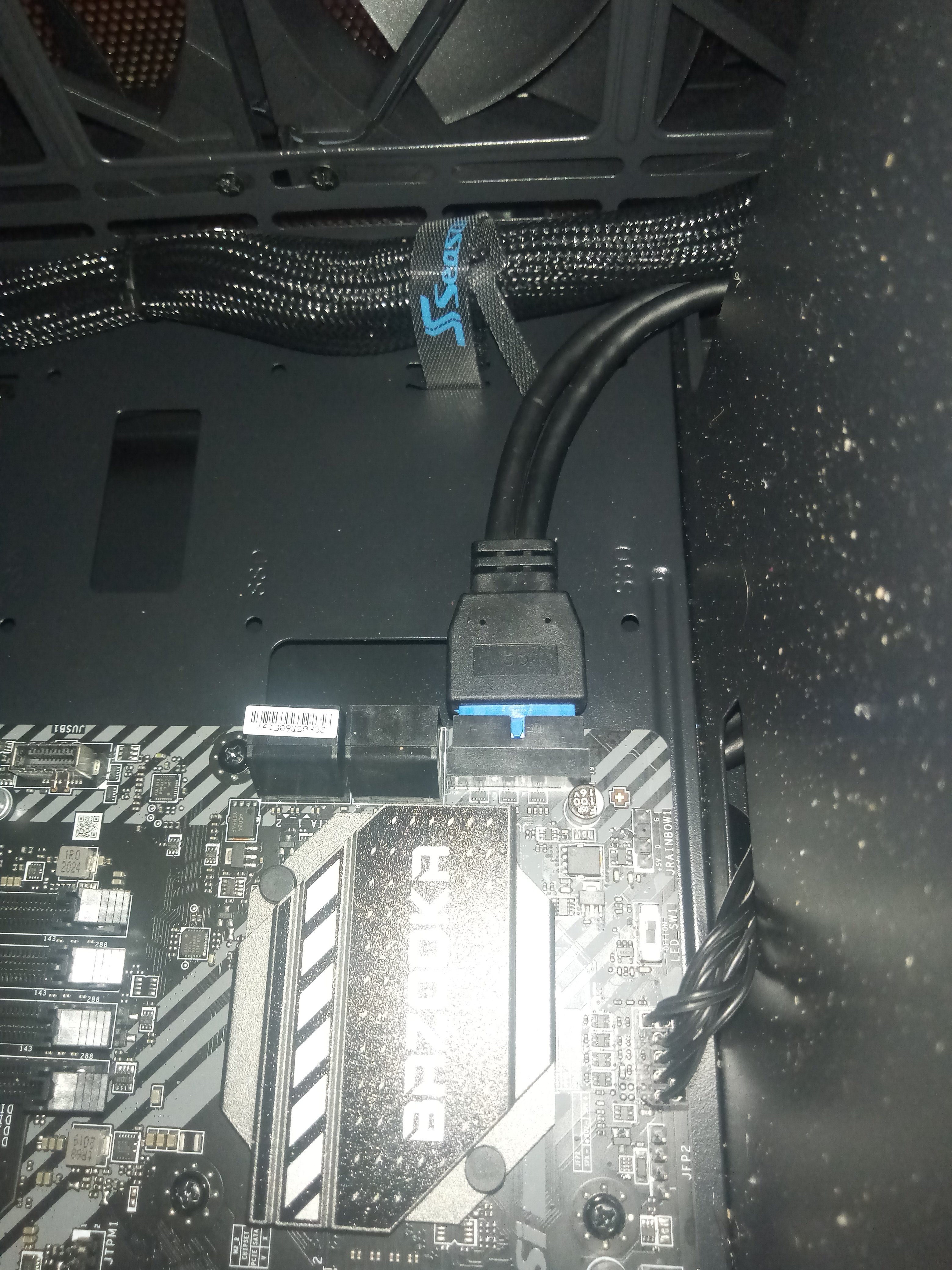

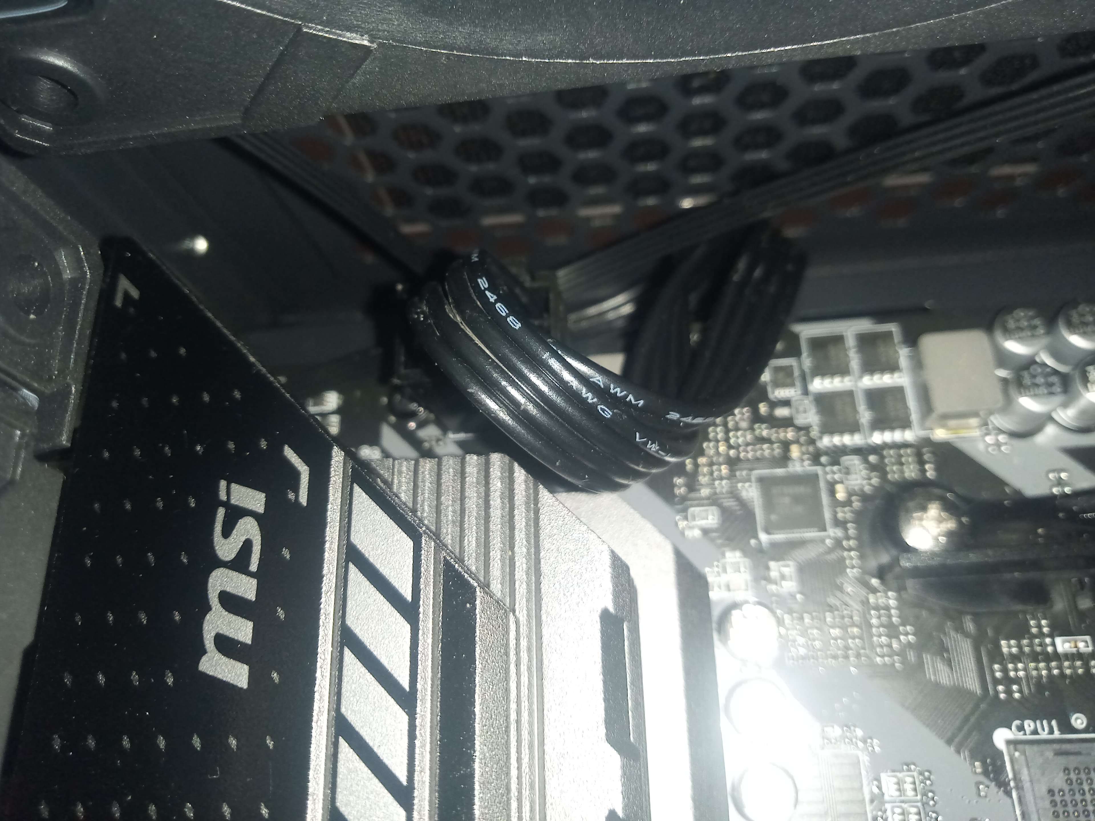

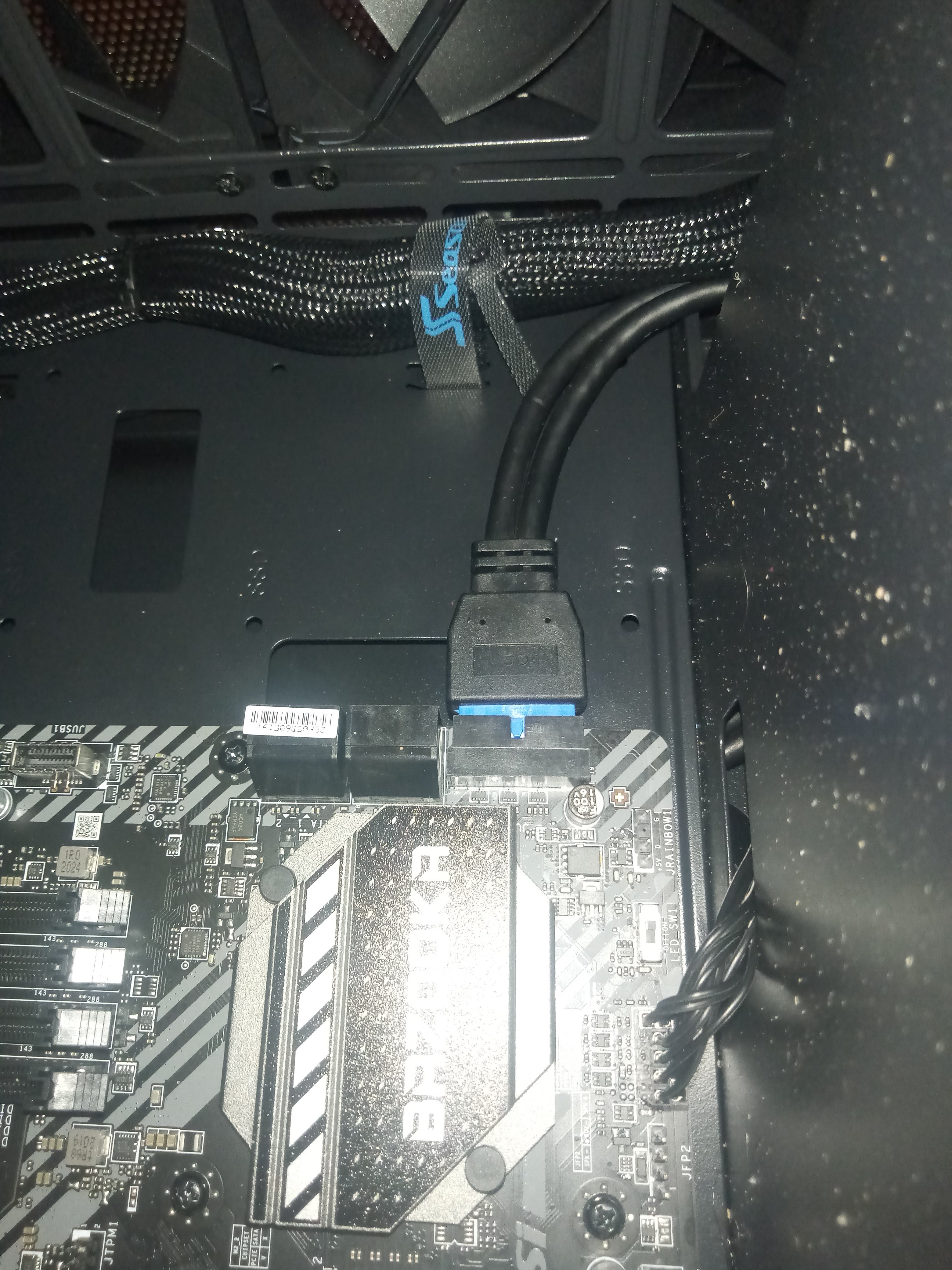

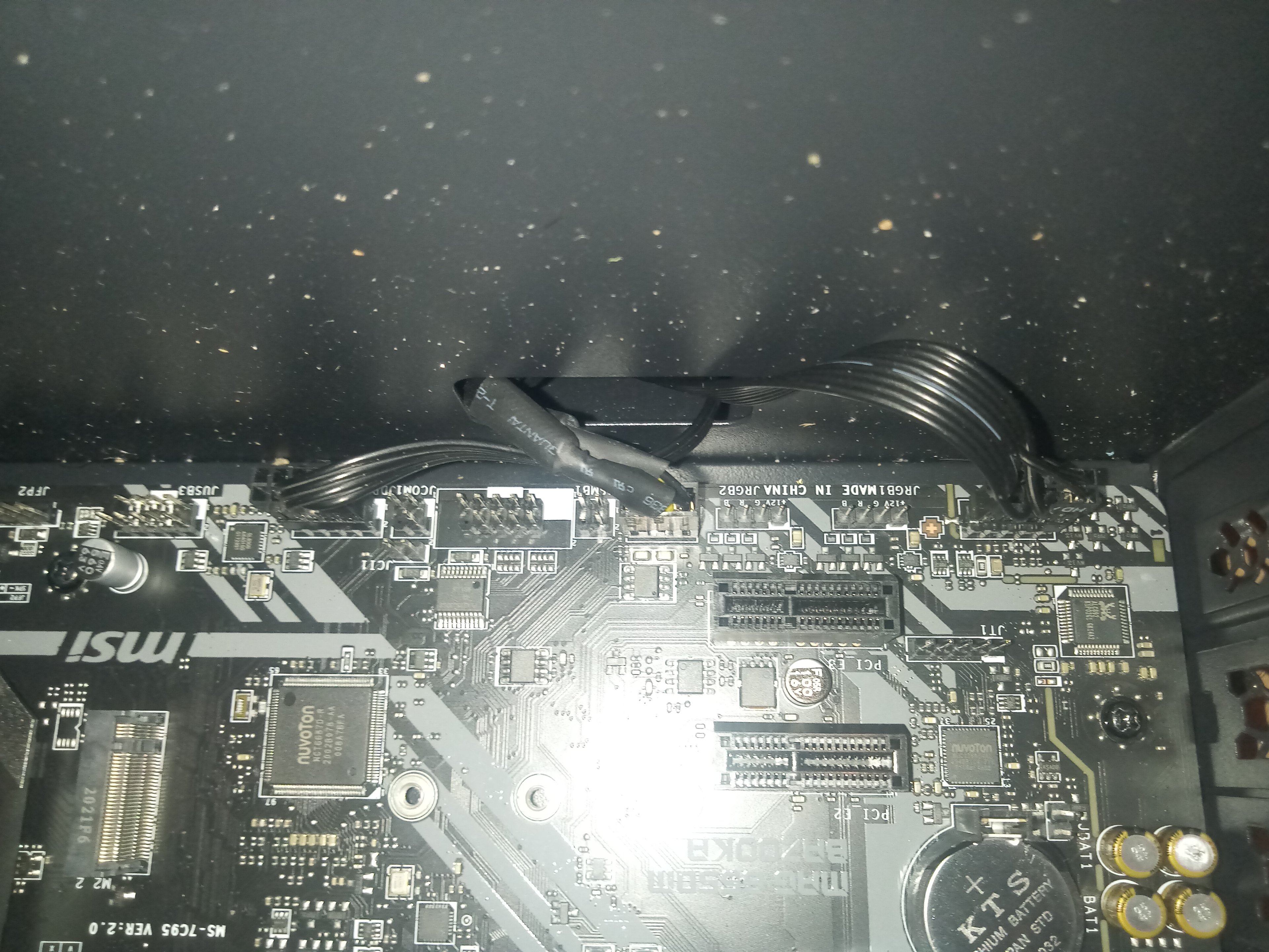

Leon re schrieb:
Bis jetzt nichts außer Lüfter laufen und der cpu led auf dem Mainboard.

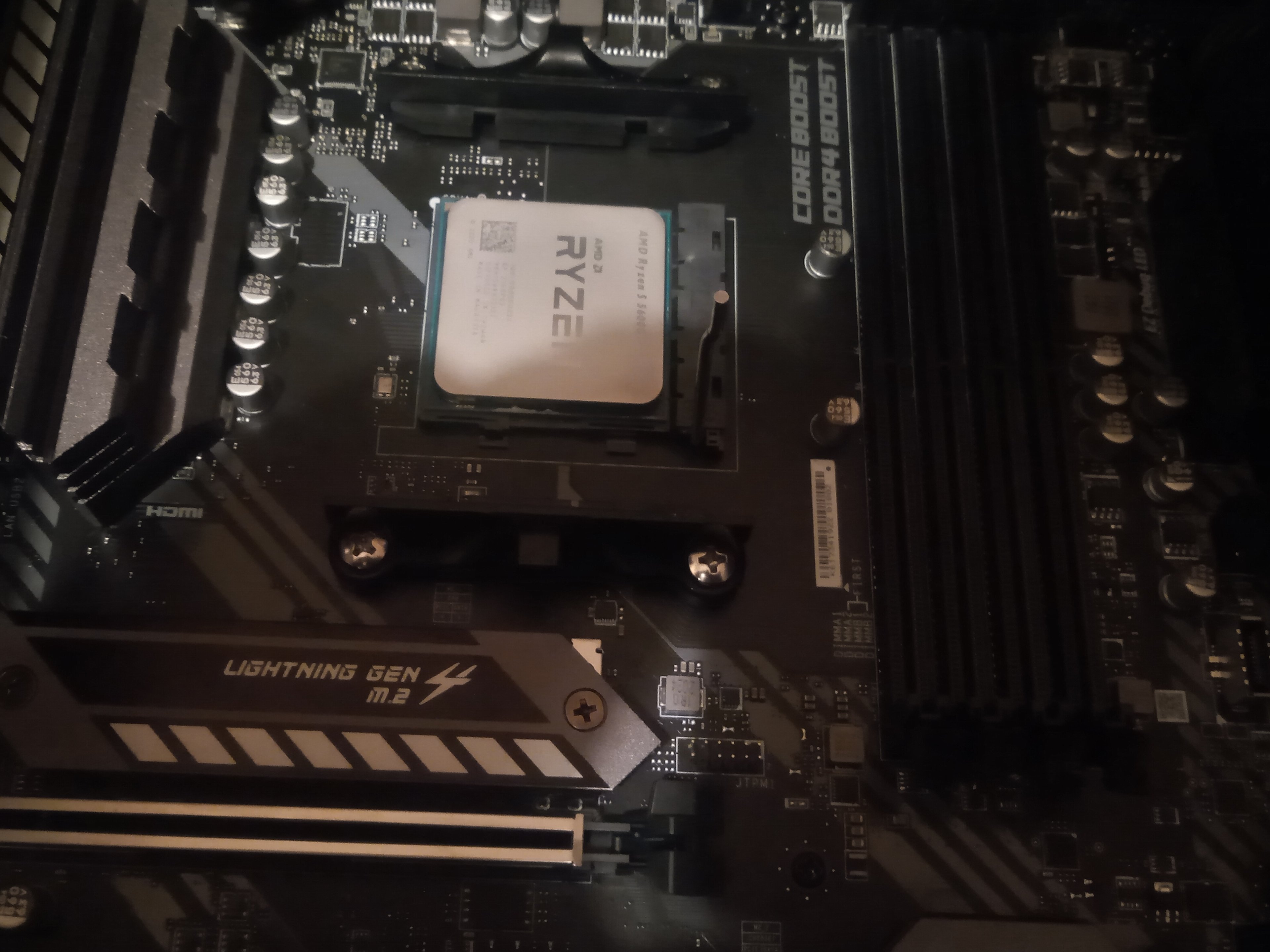

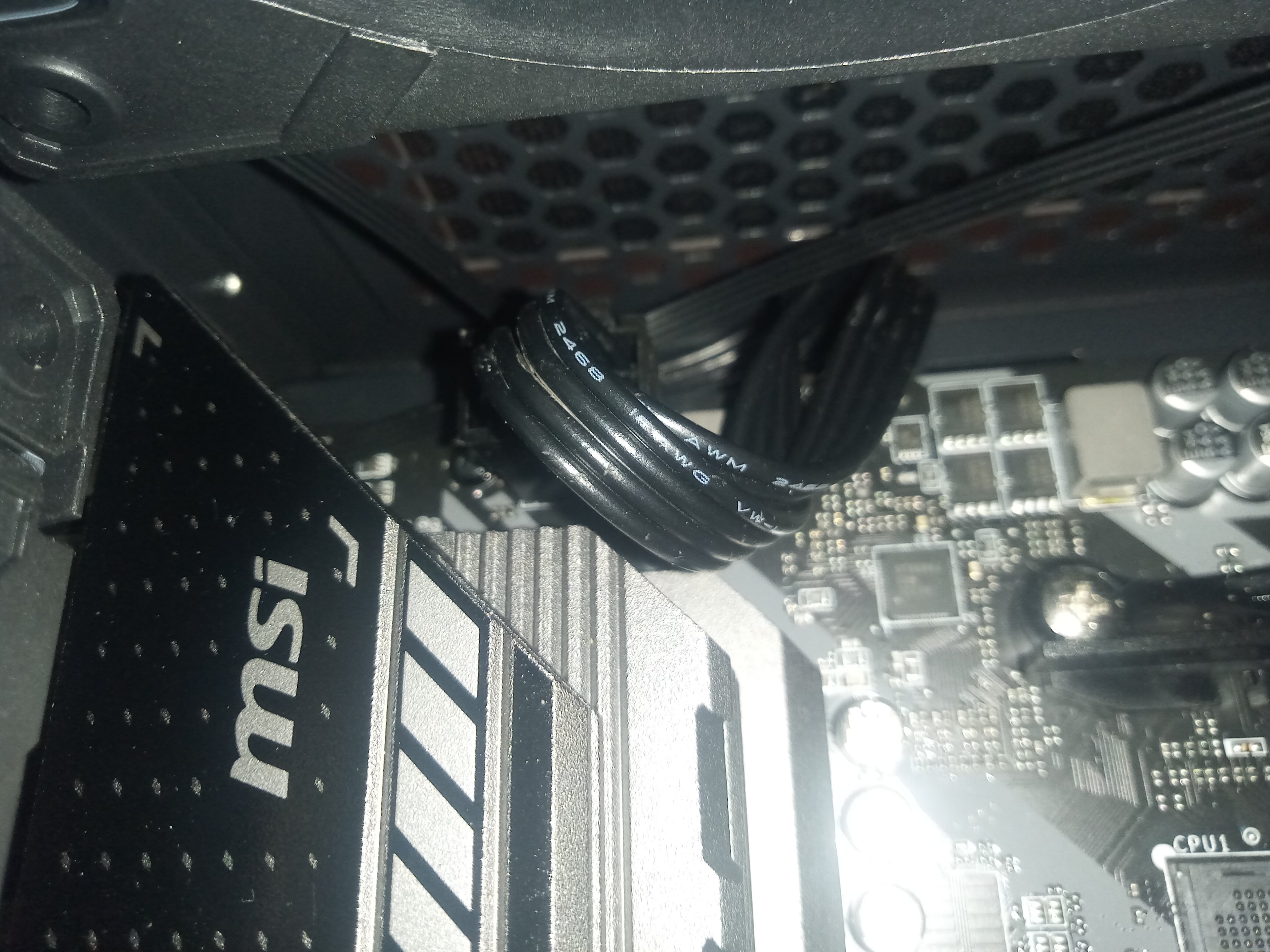

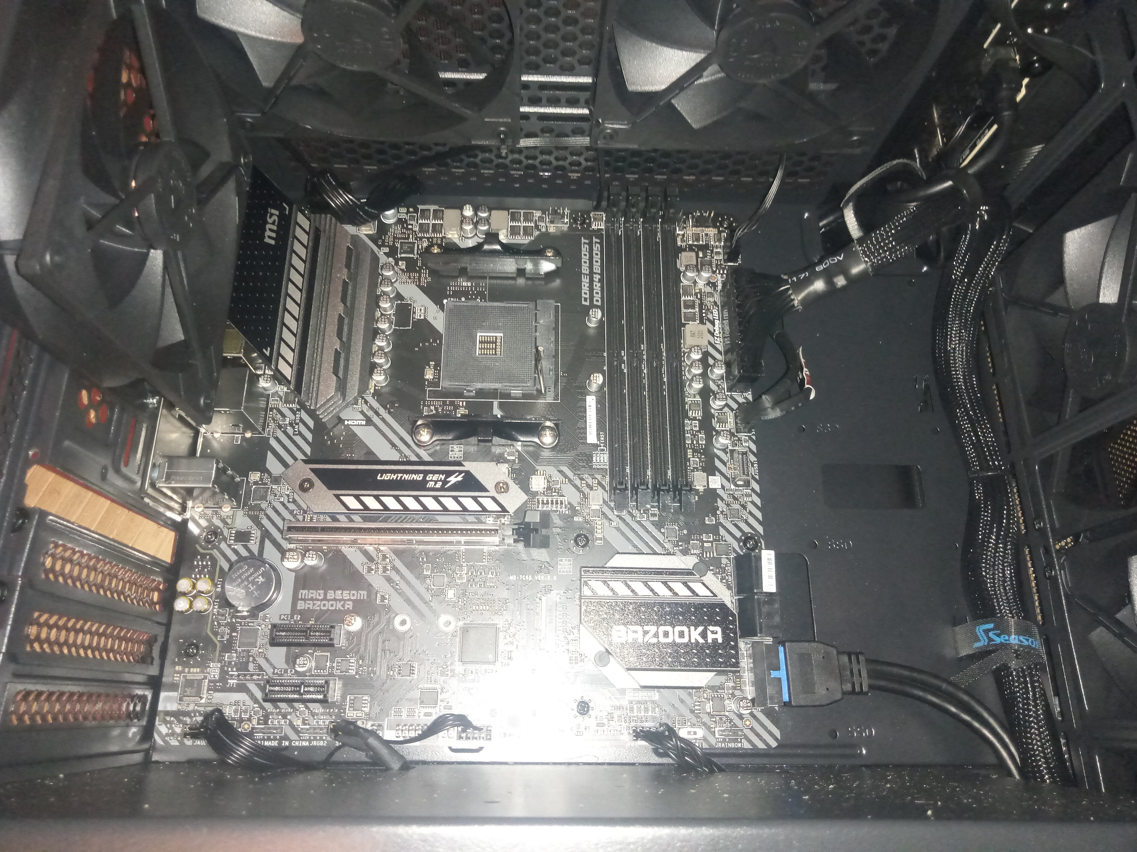

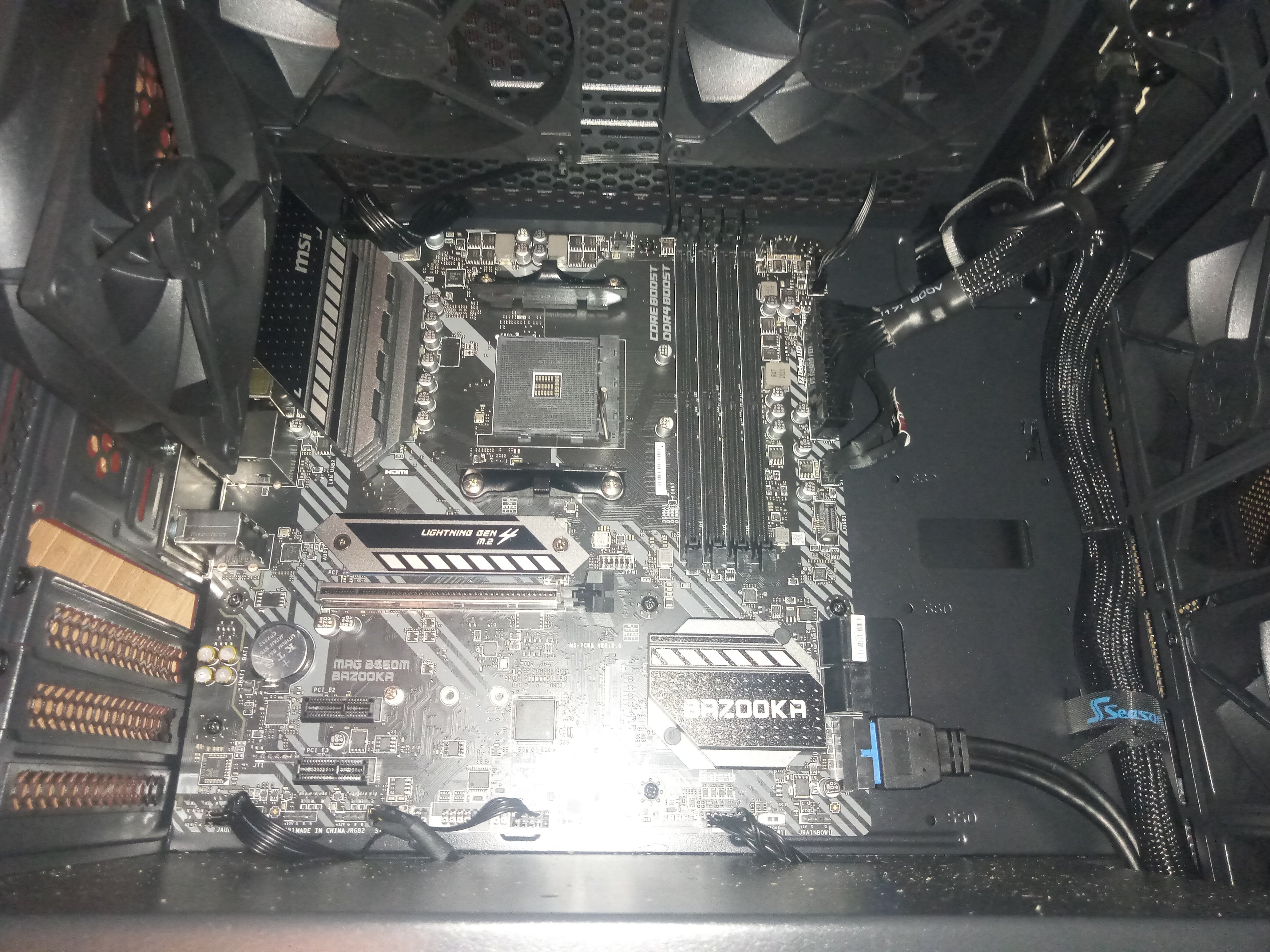

dann poste mal bilder von deinem Aufbau, damit wir alles sehen, nicht das da was falsch gesteckt ist

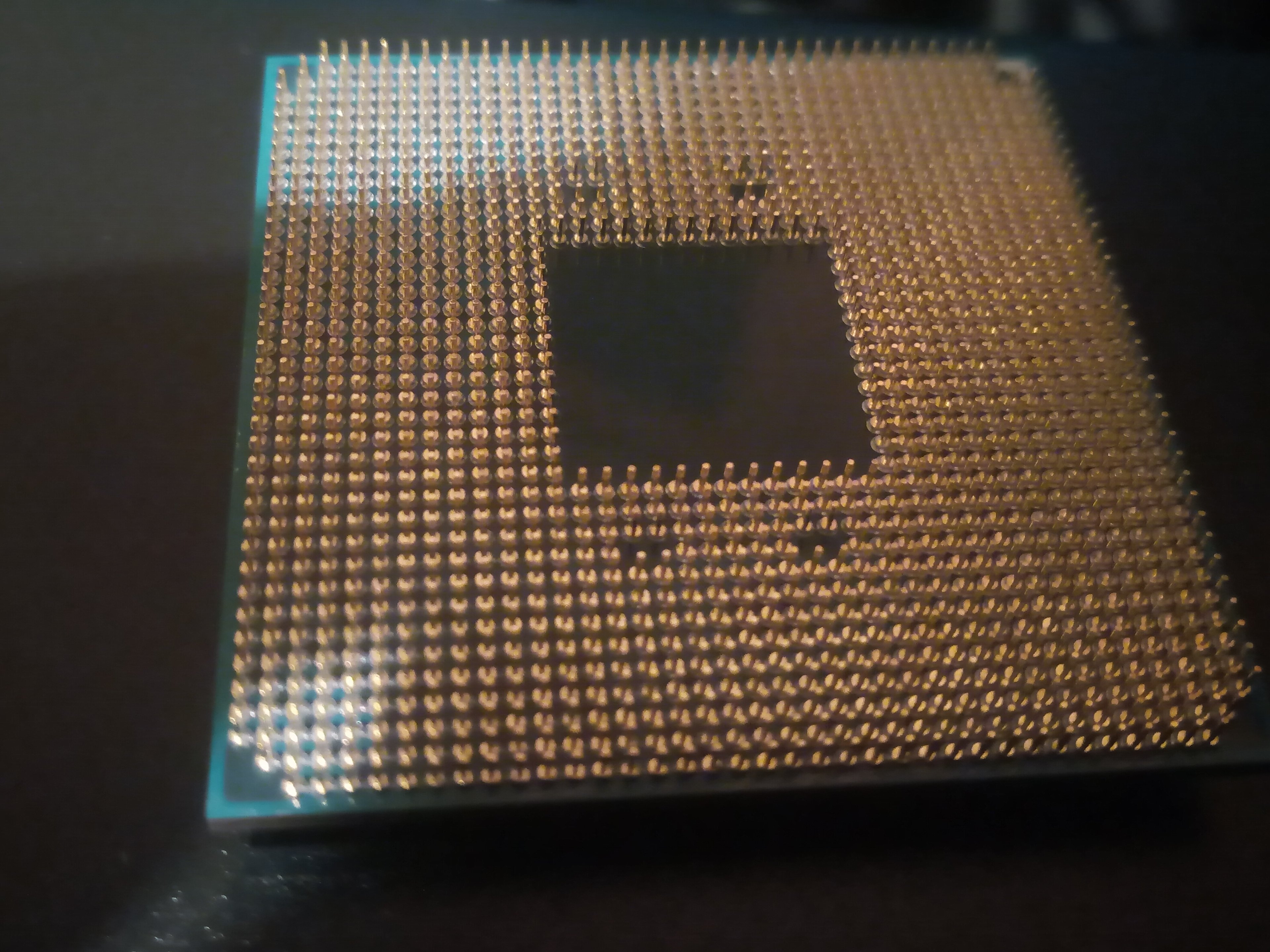

Dass eine CPU DOA ist, das ist sehr, sehr unwahrscheinlich. Das ist bei Mainboards deutlich wahrscheinlicher, alleine schon, weil man als Nutzer viel mehr kaputt machen kann. Da die Lüfter aber drehen und auch die Kontrollleuchten an sind, ist dies aber auch nicht unbedingt der Fall.

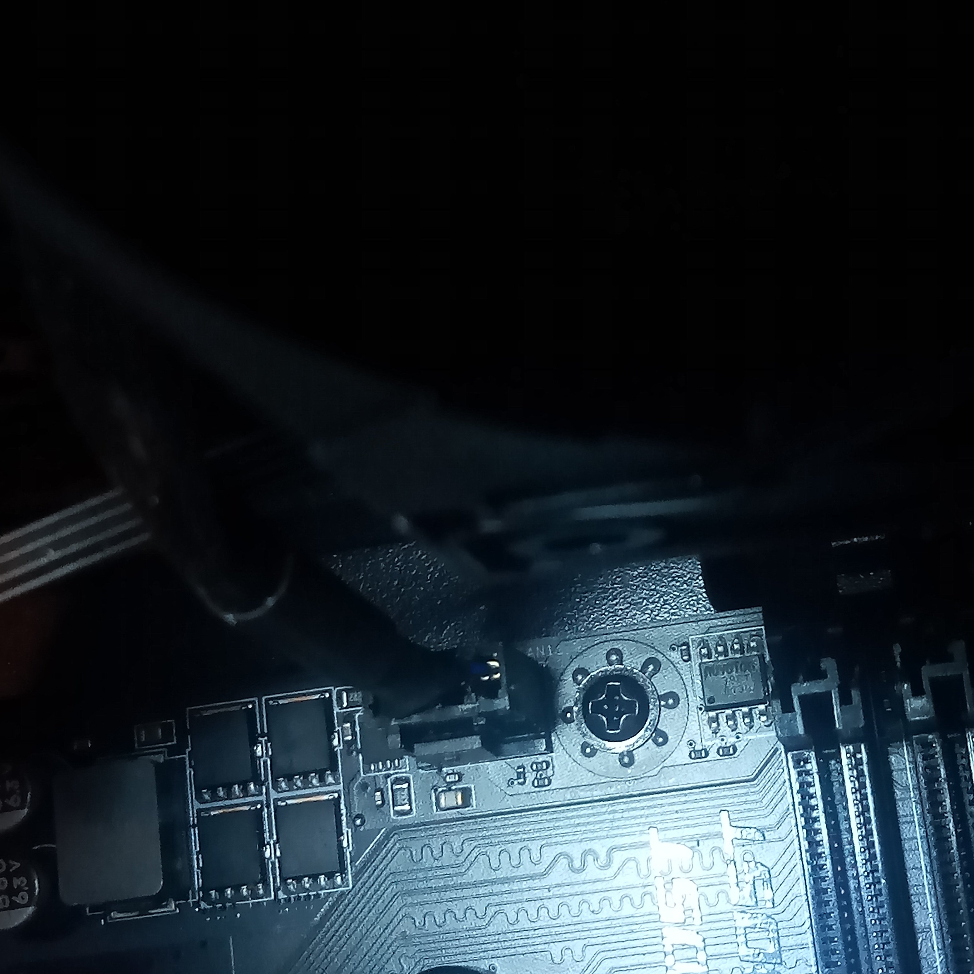

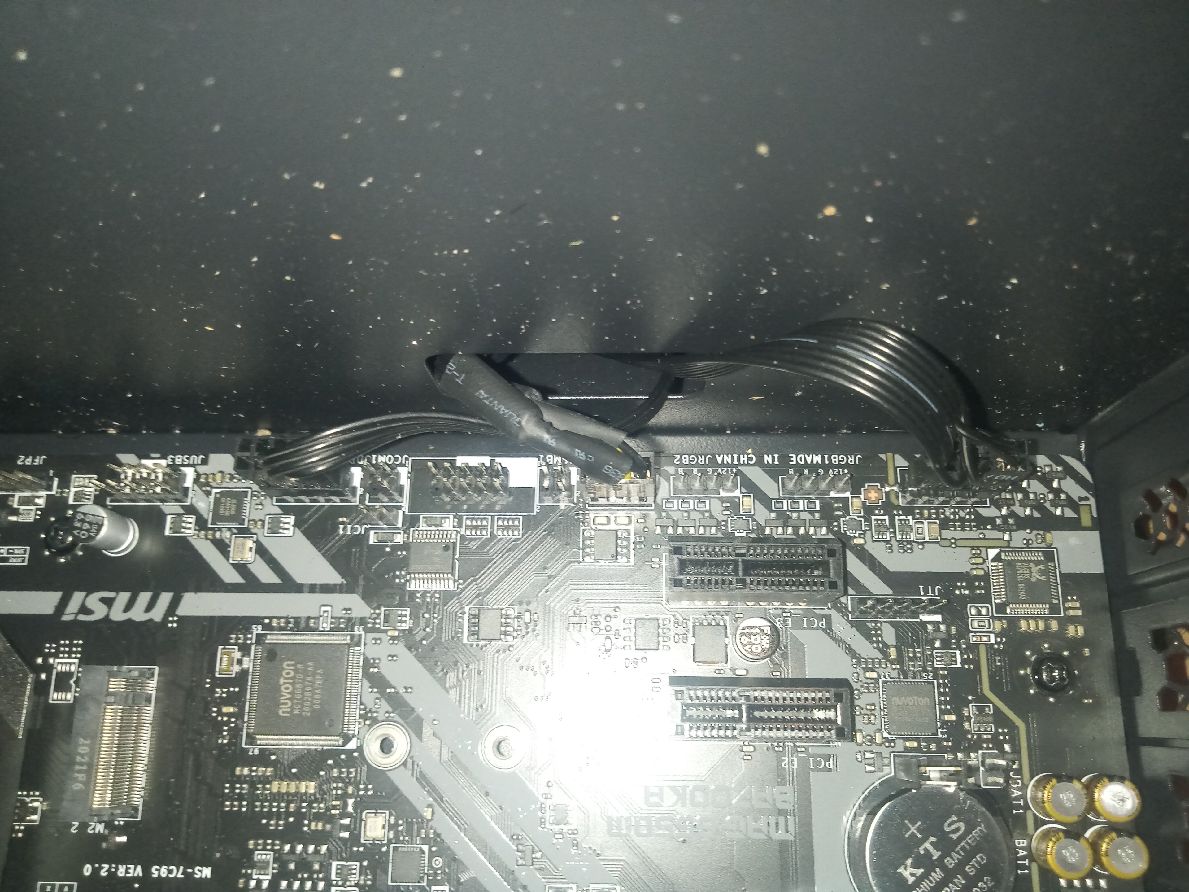

So Grade alles wieder zusammen gebaut.
Hatte ja alles doppelt kontrolliert.
Die waren eben vor dem Zusammenbau.
Jetzt die Montage:
