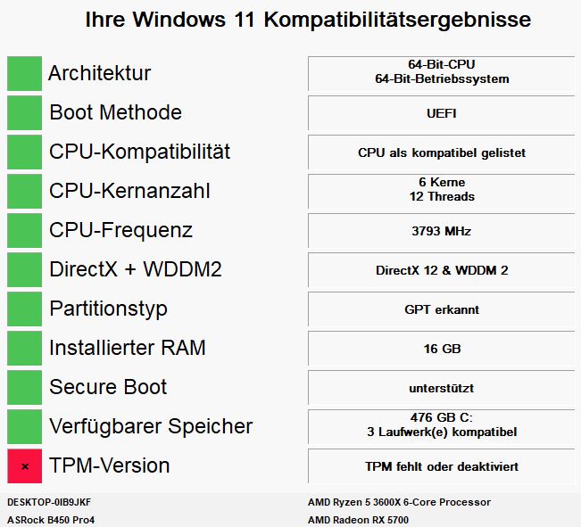

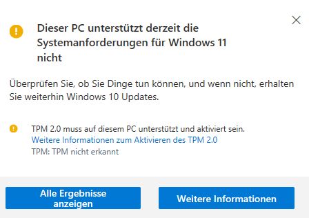

ich habe vor längerer Zeit den Integrationscheck für das Update von Windows 10 auf Windows 11 durchgeführt.
Da bin ich "durchgefallen", da mein Rechner TPM 2.0 nicht unterstützt (siehe Bild in der Anlage).

Gefahren: keine
Nachteil: Folgeupdates können (nicht müssen) später Probleme bereiten.
Was hast du denn für Hardware?
E: die CPU scheint ja aktuell genug zu sein, daher vermute ich erst mal, dass TPM2 theoretisch auch schon vorhanden, aber nur nicht aktiviert ist.

Ich nutze das Mainboard: ASRock B450 Pro4

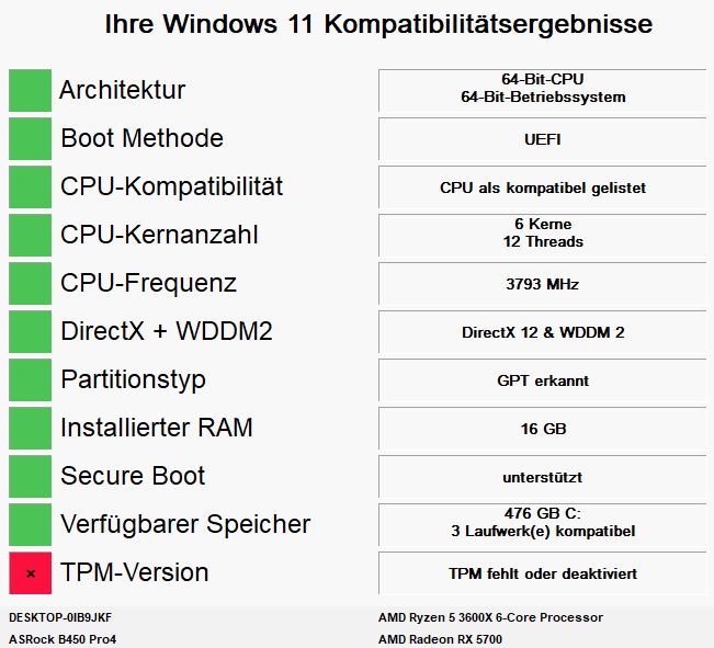

Den Check habe ich über das offizielle Tool von Microsoft durchgeführt.
Bei dem hier geposteten Test kam folgendes raus (siehe Bild).
Einfach im UEFI TPM einschalten
Advanced - AMD fTPM
Reaktionen: sparta 3.1 und polarstern
Also wie vermutet, fTPM im UEFI aktivieren und schon sollte der Check nicht mehr meckern.
