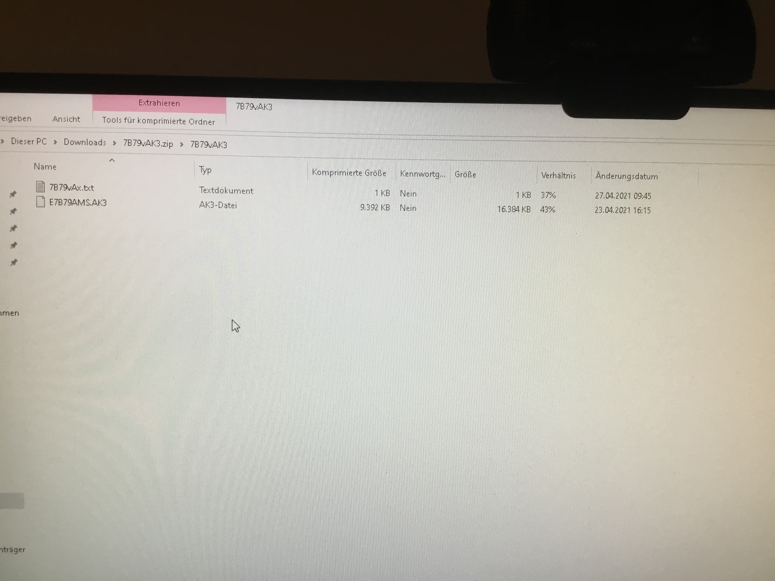

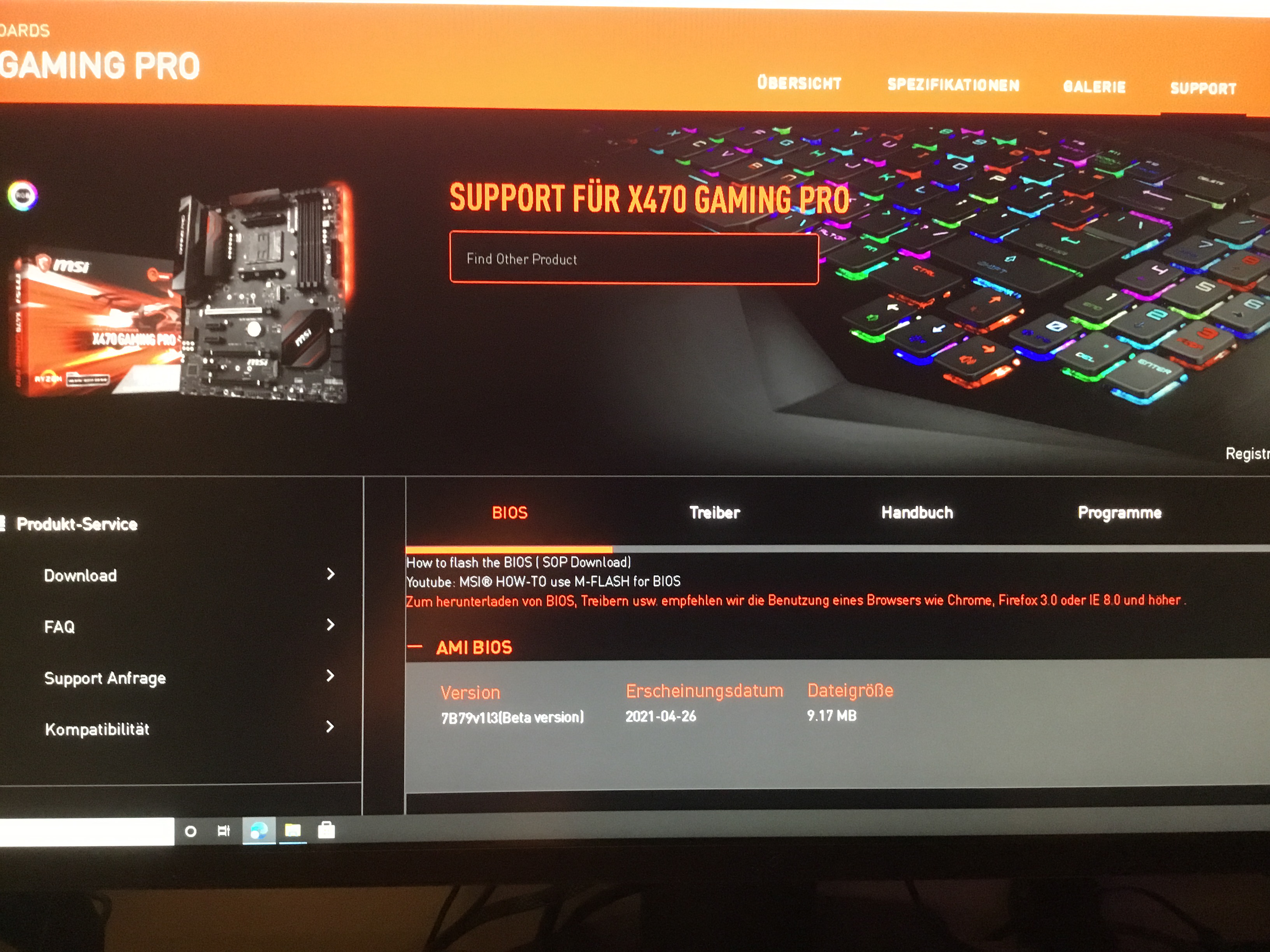

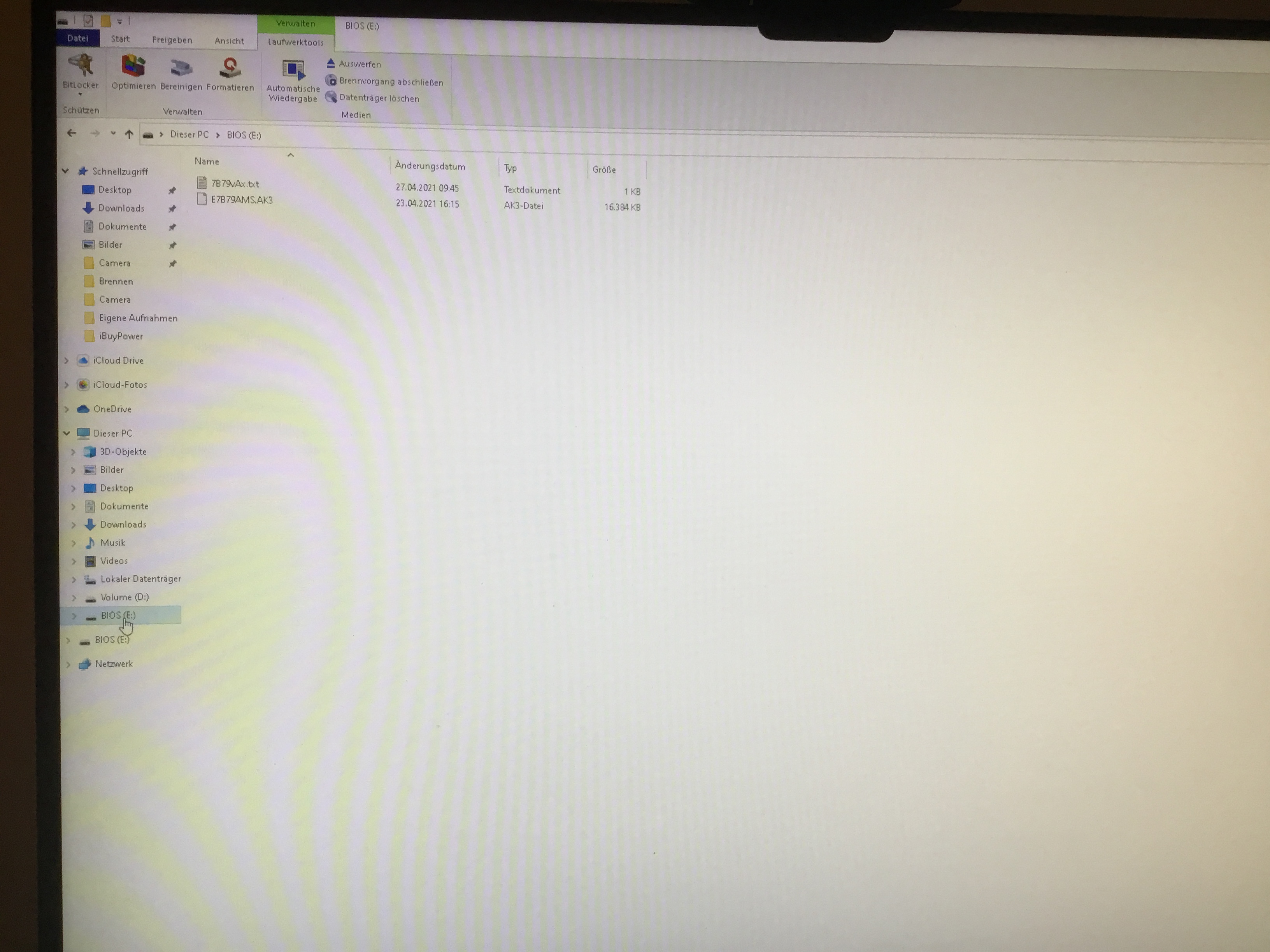

Ich habe das BIOS Update also die Beta vom 26.4.21 von der MSI Seite geladen und die Datein auf den USB Stick kopiert.
Diese Beta muss ich nehmen da mein letztes Update auf dem X470 ansonsten NICHT die Ryzen 5000 Prozessoren erkennt.
der 5800x ist noch NICHT verbaut!
Der USB Stick ist mit FAT 32 vorab formatiert worden. Zuvor war ich mit einem 128 GB Stick trotz Rufus gescheitert.
Ich habe bereits folgendes probiert :
  • 2 USb Sticks
  • alle 6 USB Ports probiert
  • alle anderen USB Geräte entfernt
  • die Datei umbenannt in MSI.ROM bzw. alternativ ohne Umbennenung gestartet
  • versuch mit und ohne die .txt Datei
  • die Datei mehrfach runtergeladen ( direkt auf Stick entpackt bzw. danach )

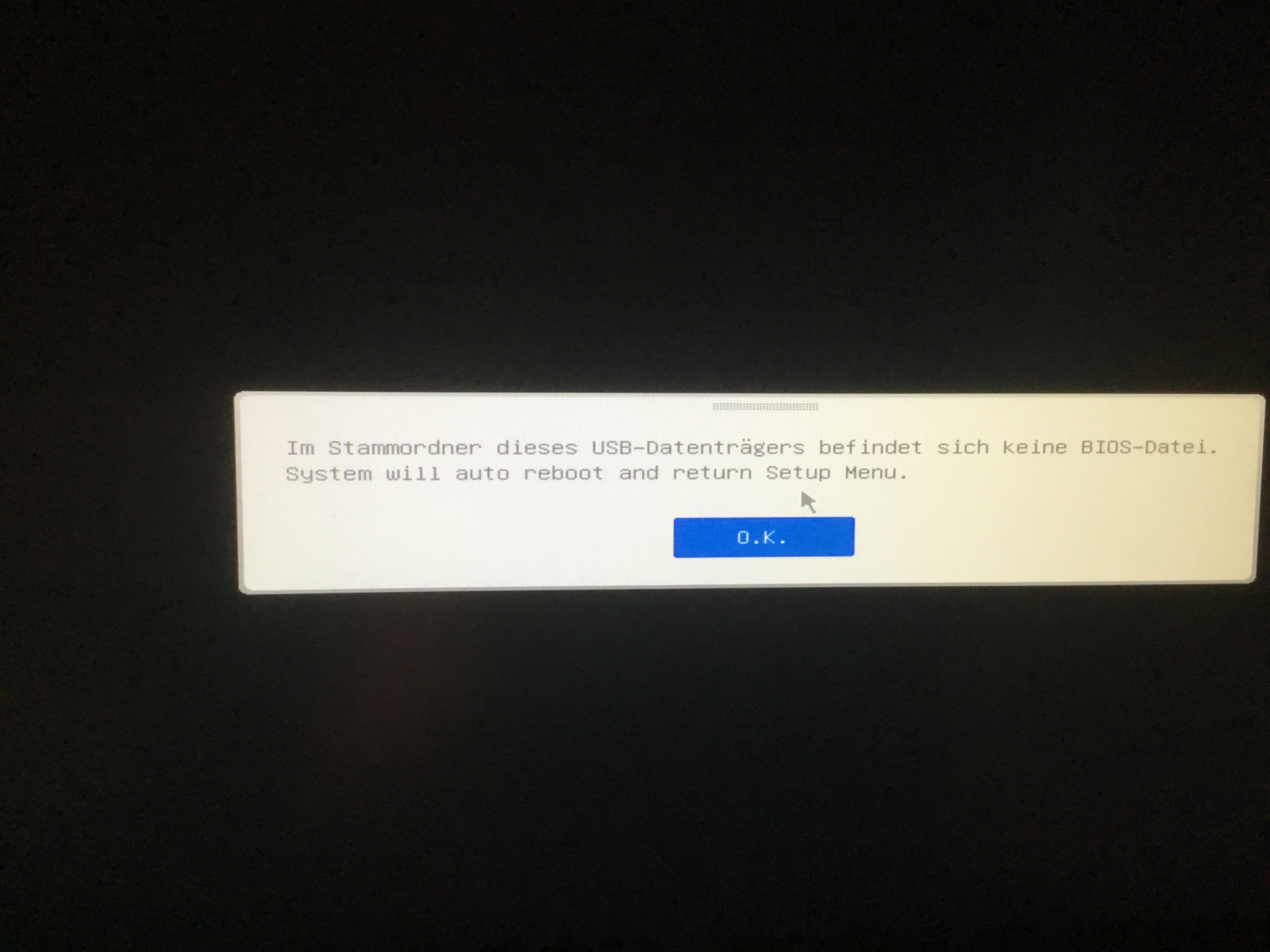

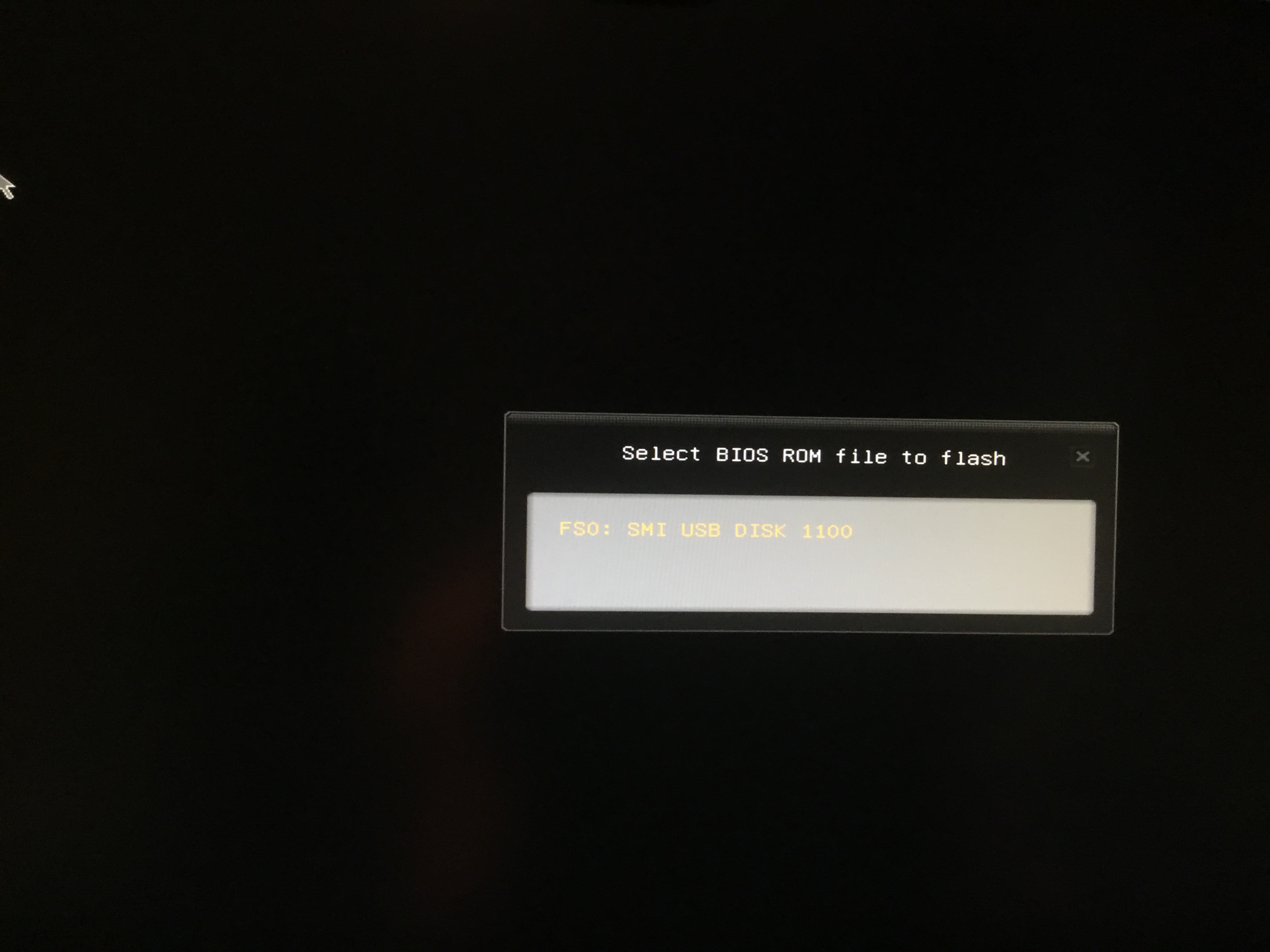

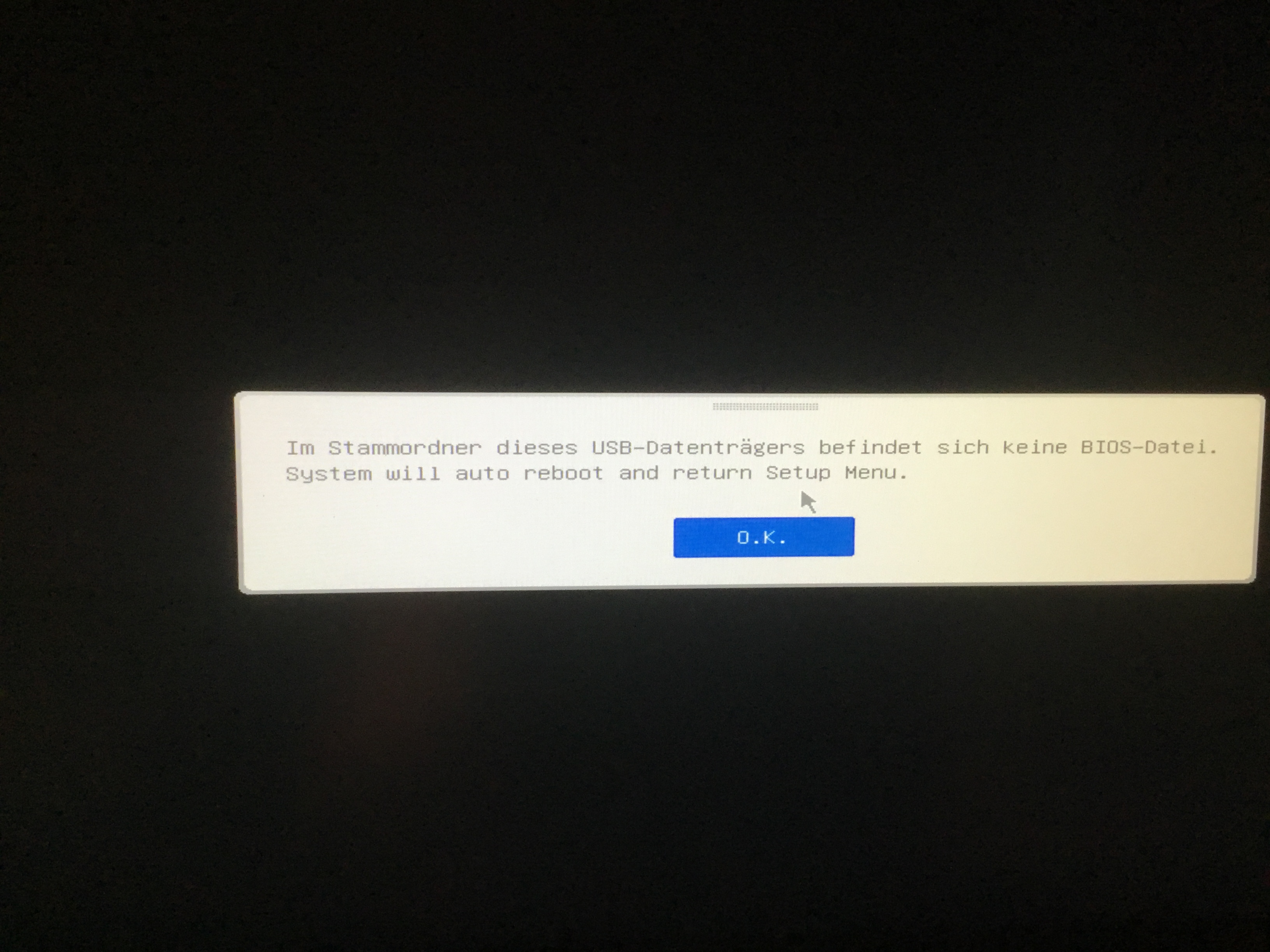

Nicht läuft wie auf den Bildern ersichtlich.

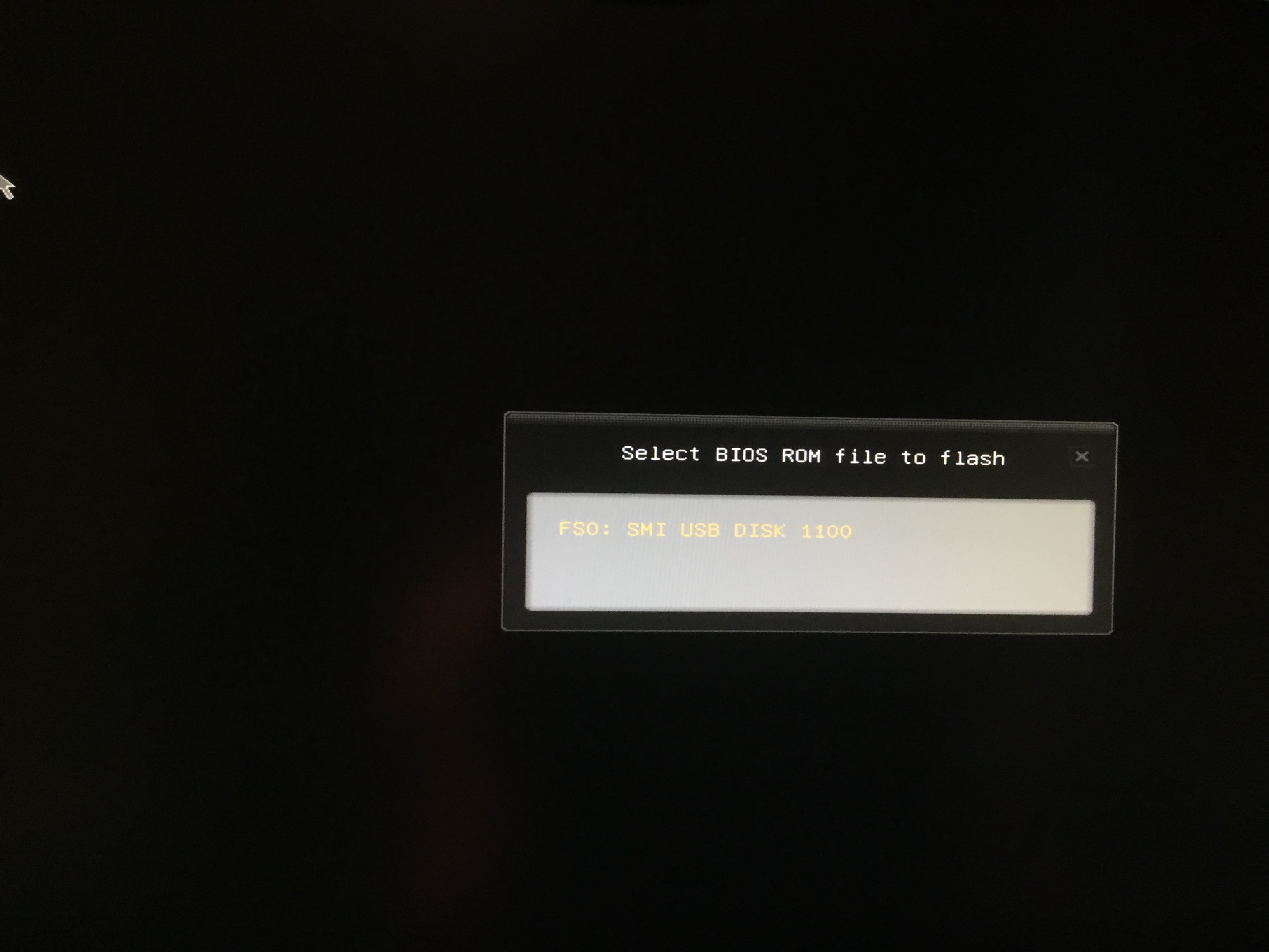

Nach dem Flash wird der USB Stick angezeigt.
FSO: USB Stick 1100 ( keine Angabe des Pfad oder Laufwerk )
Nach der Bestätigung kommt die Fehlermeldung „Im Stammorder dieses USB - Datenträger befindet sich keine Bios Datei“ ...Sytem Reboot...
Dabei ist ist diese Datei doch sicher auf dem Stick ?
und ja, es ist die entpackte Version. Auch eine Umbennung auf MSI.ROM
Ich weiss nicht mehr weiter :-(

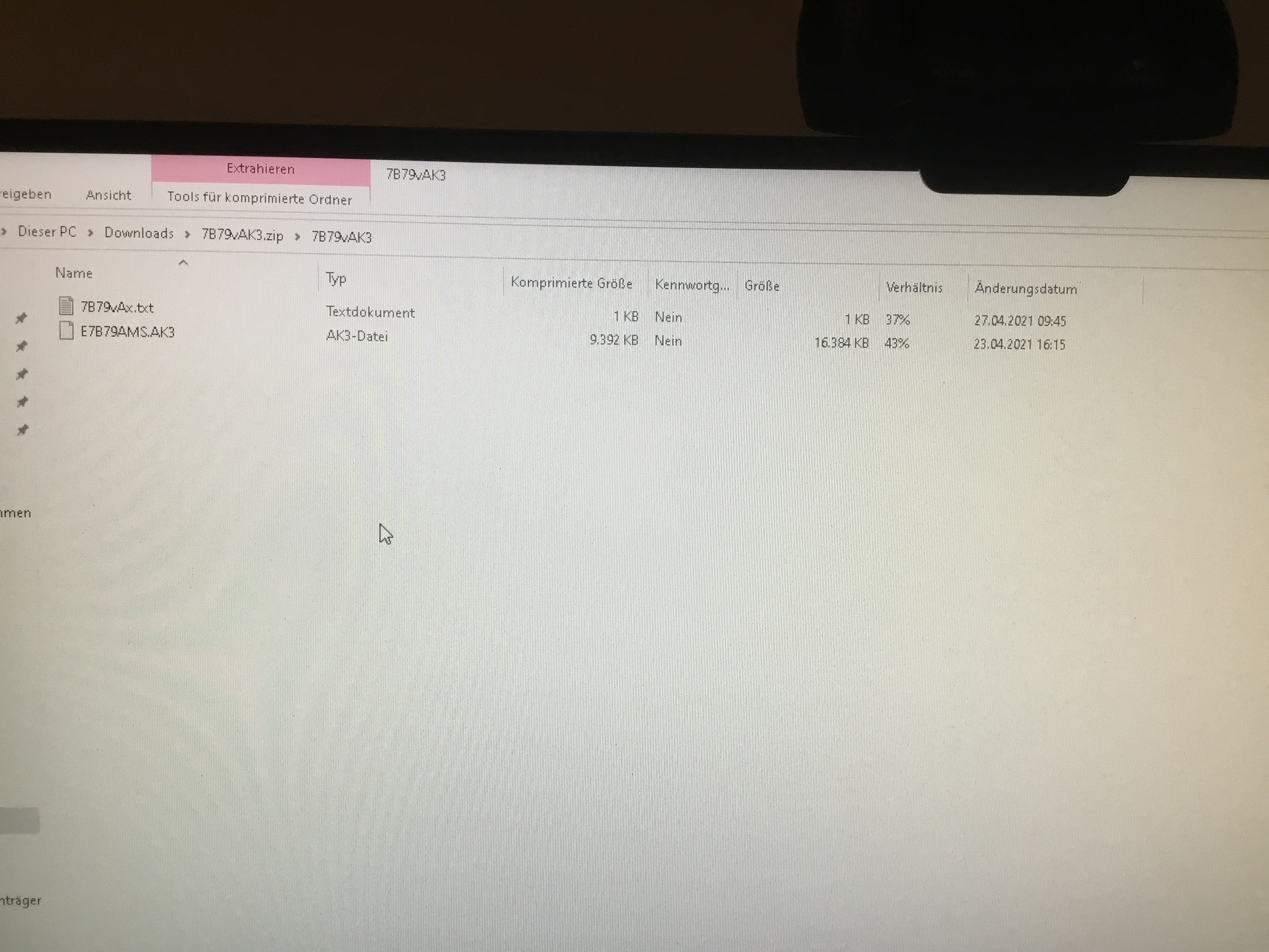

du hast die zip datei auch ausgepackt? die zip selbst lässt sich nicht flashen, nur ihr inhalt.

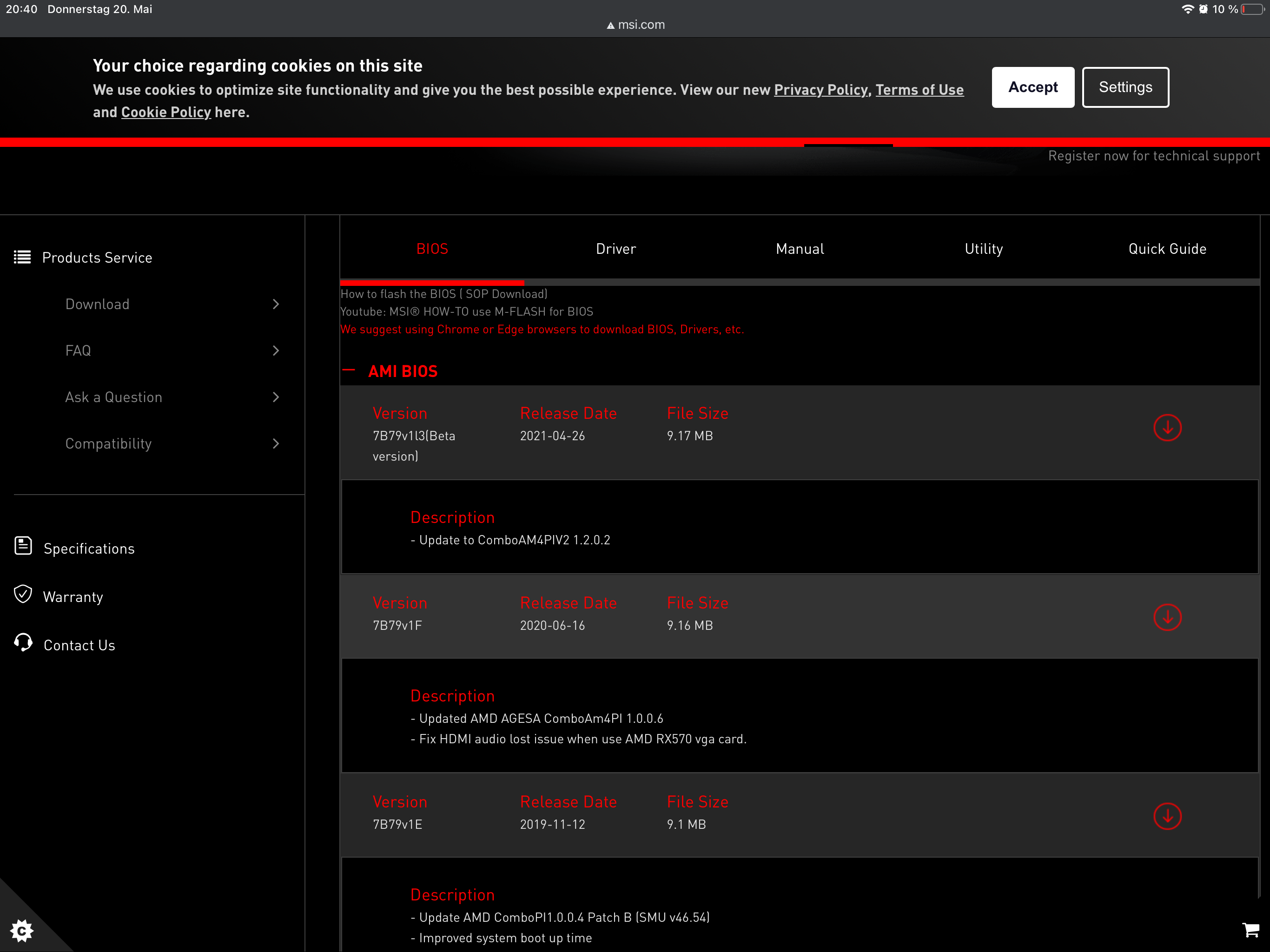

Warum überhaupt das Beta BIOS? Sollte doch wohl auch eine finale Version geben mit Vermeer Support.
EDIT: Scheinbar doch nicht. Nur das Beta BIOS.

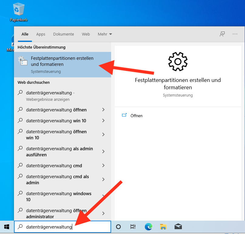

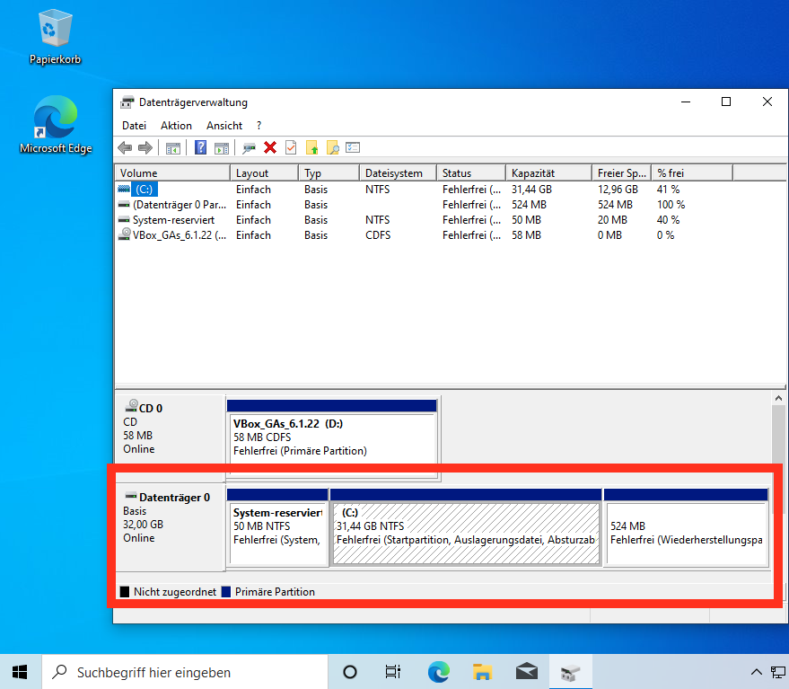

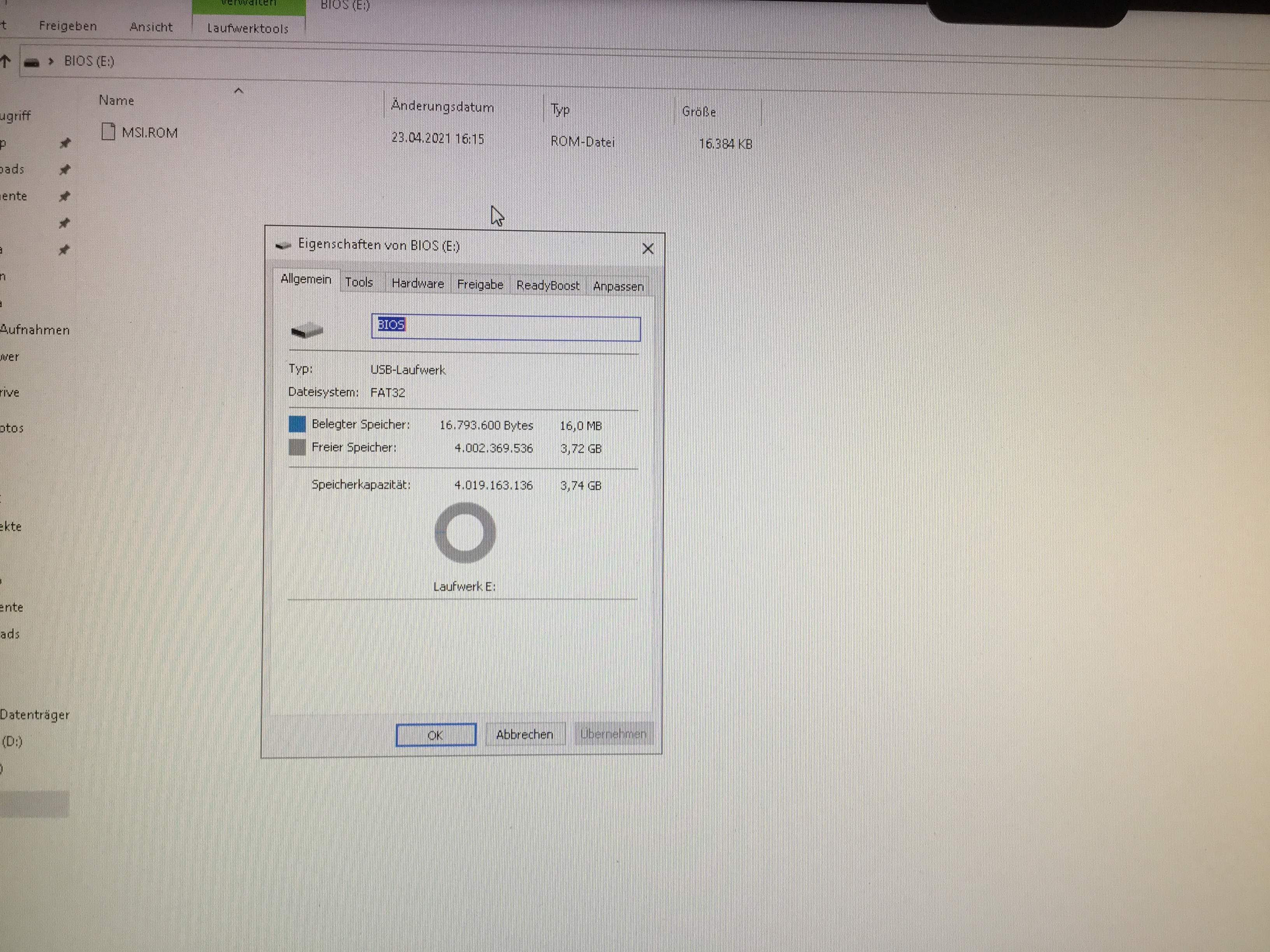

Mach mal einen Screenshot vom USB Stick in der Windows Datenträgerverwaltung. Ich vermute mal, dass da noch eine EFI Partition versteckt ist. Einfach sämtliche Partitionen entfernen und FAT32 formatieren und die Datei drauf kopieren.

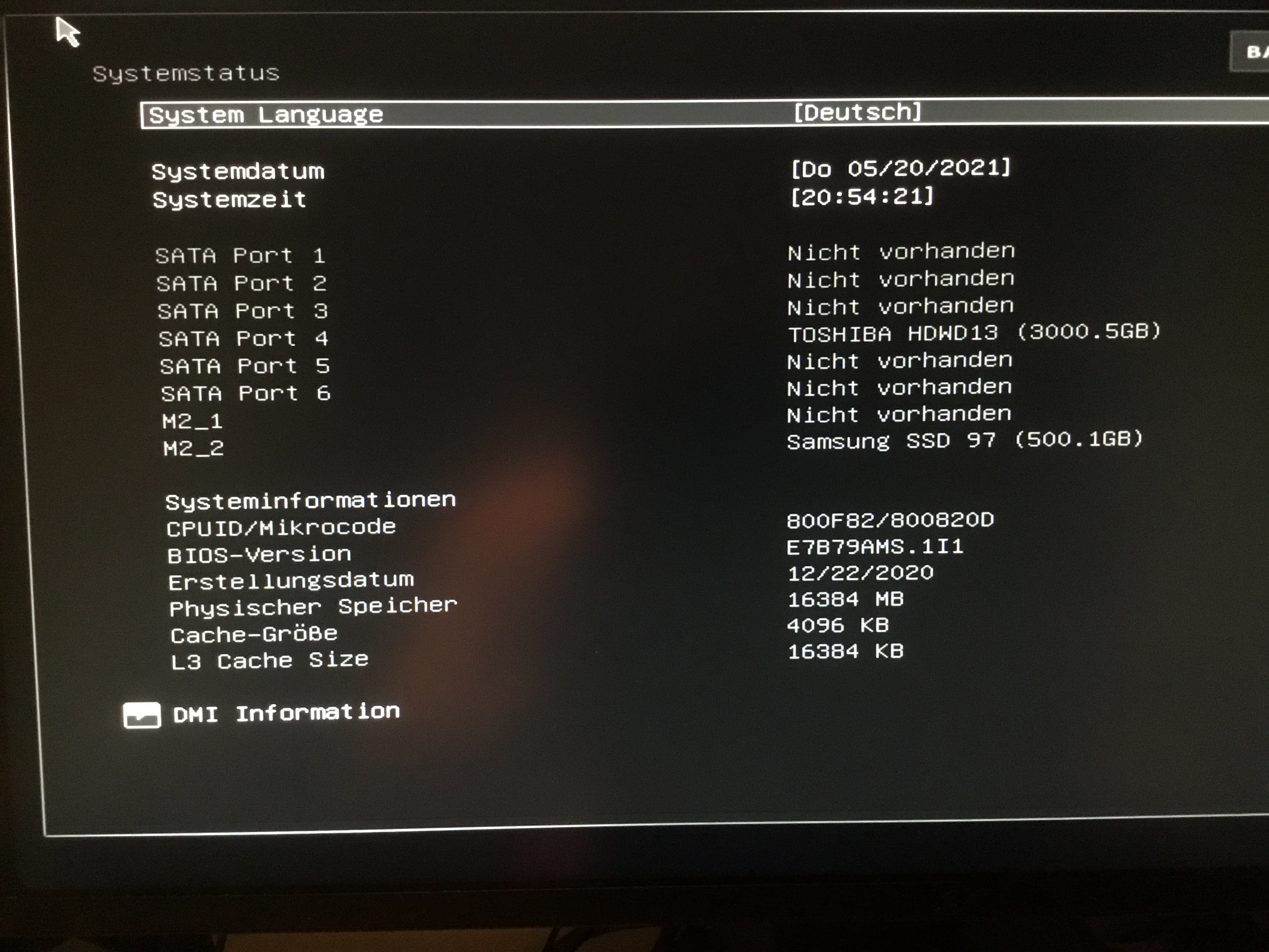

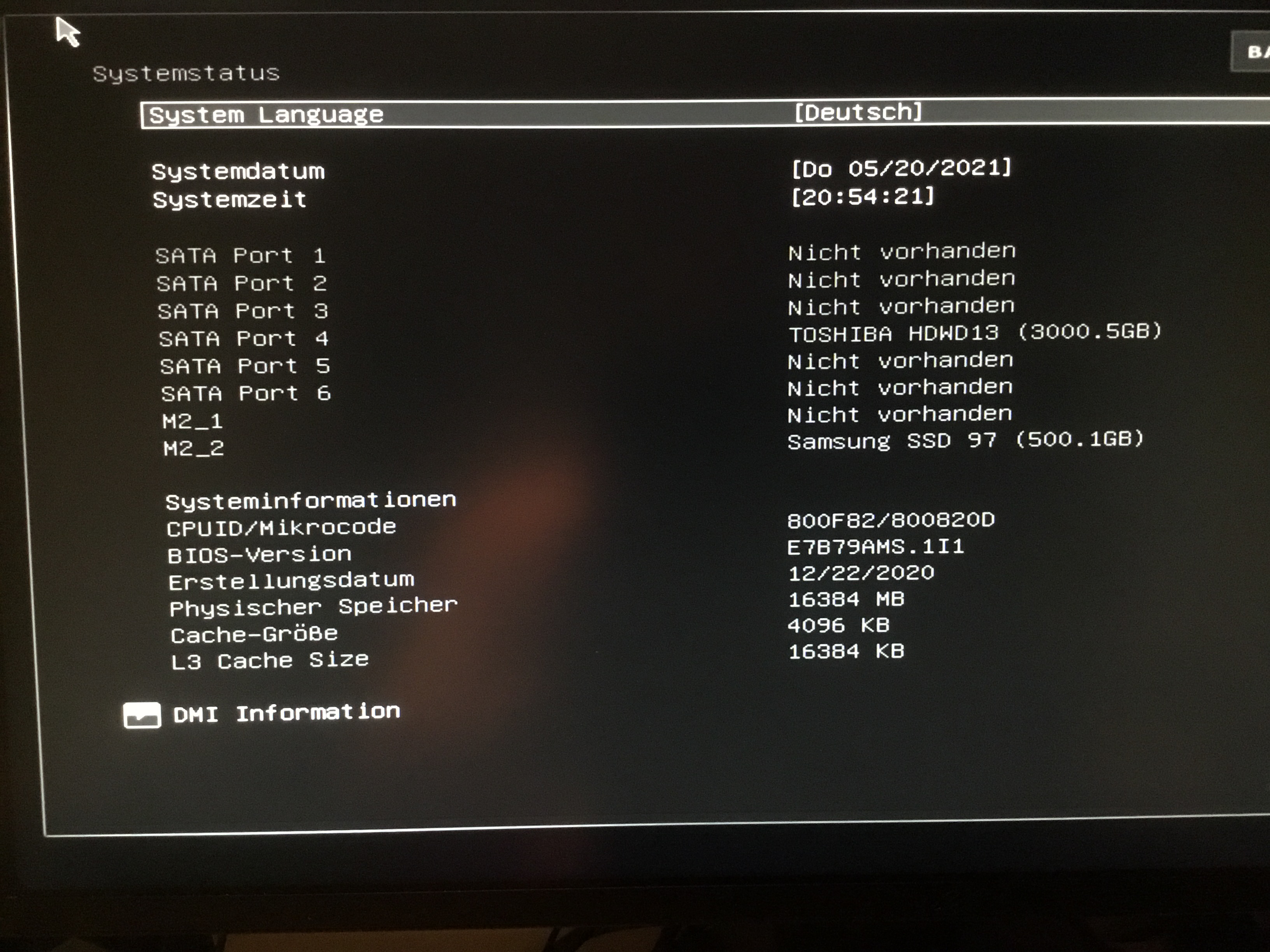

Schreib mal welche BIOS Version hast du drauf aktuell?
Welche CPU ist jetzt drin wenn du flashen willst?

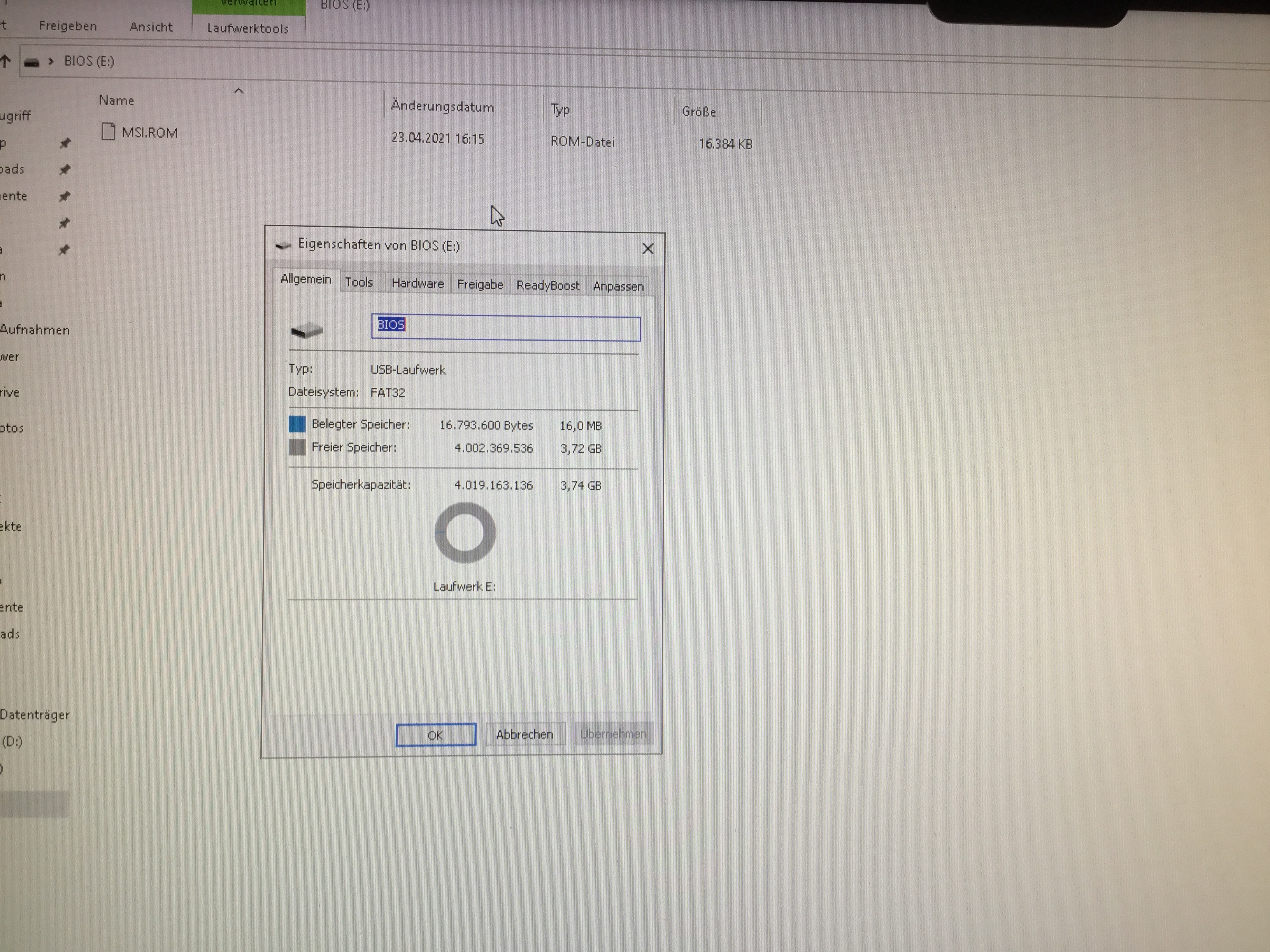

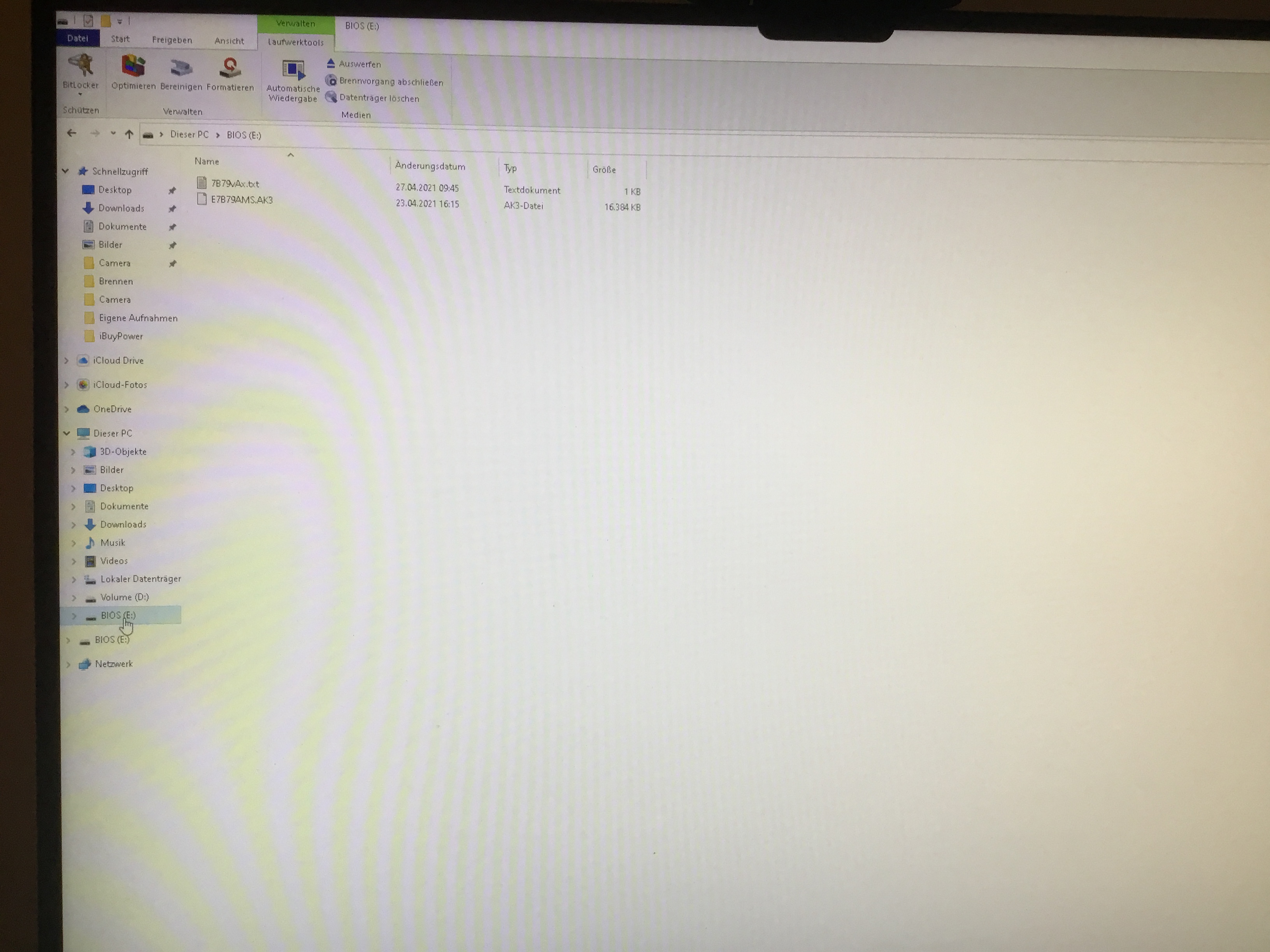

Hier :

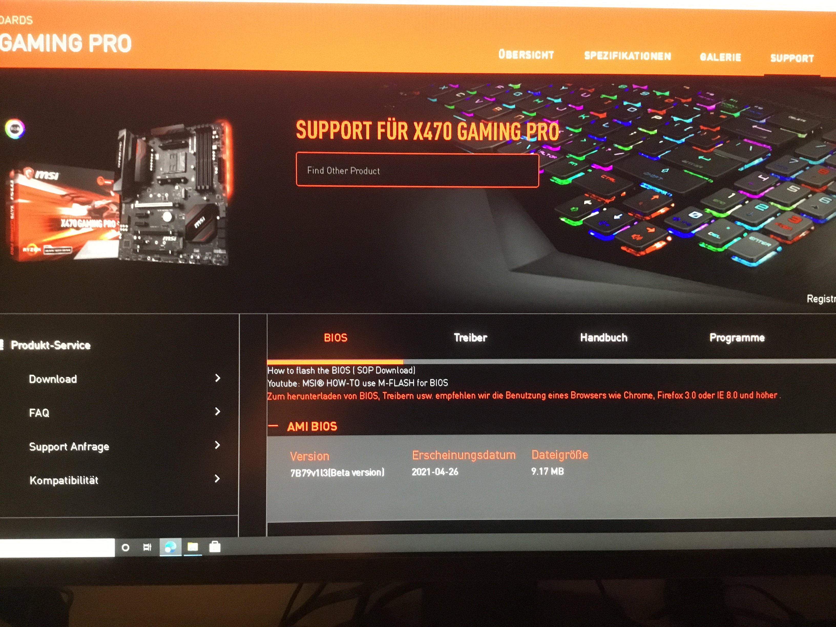

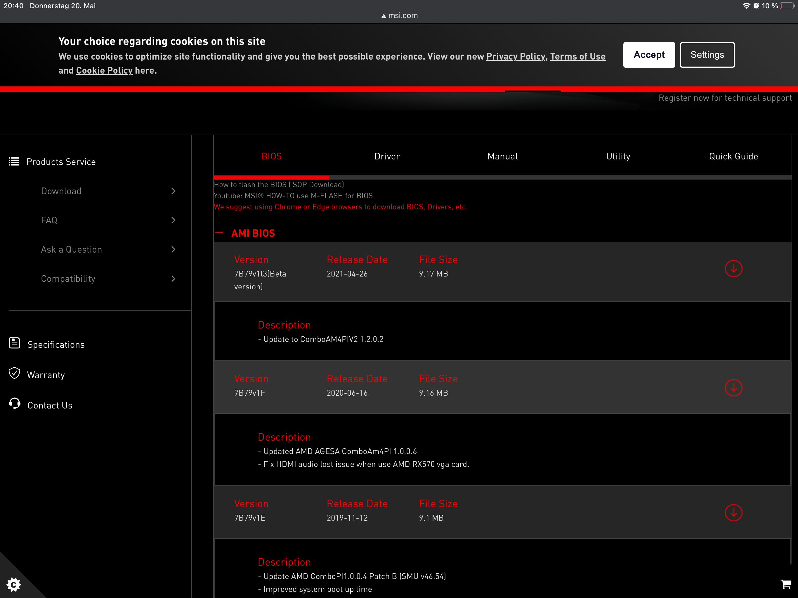

Das ist auch ein "Quick Guide" auf der MSI Seite, den solltest du dir anschauen und befolgen. ;)
Drin ist noch der 2700x.
@ Dama : Liegt hier neben mir und wurde befolgt.
Auf der MSI Seite gibt es nur die Beta !?

Doch, wie ich schreib waren beide enpackten Datein drauf.
Ich habe nur umbenannt und die .txt Datei weggelassen.
Reaktionen: Tanzmusikus
Wenn du nach deinen Angaben der Anleitung folgst, warum benennst du die Datei dann um und wandelst sie in einen anderen Datentyp um?
Fang doch einfach von vorne an, Stick formatieren, Datei entpacken und rüber kopieren.

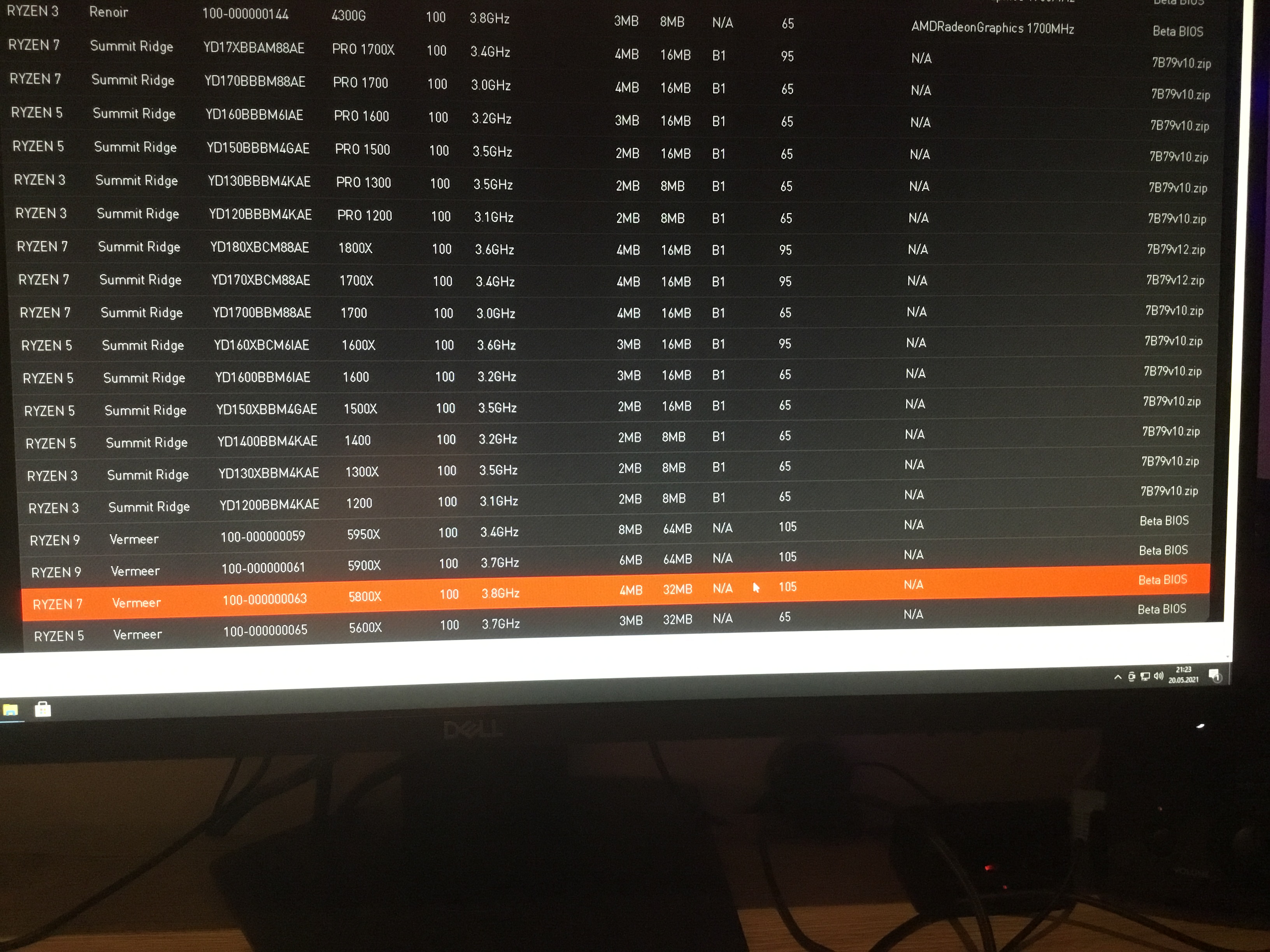

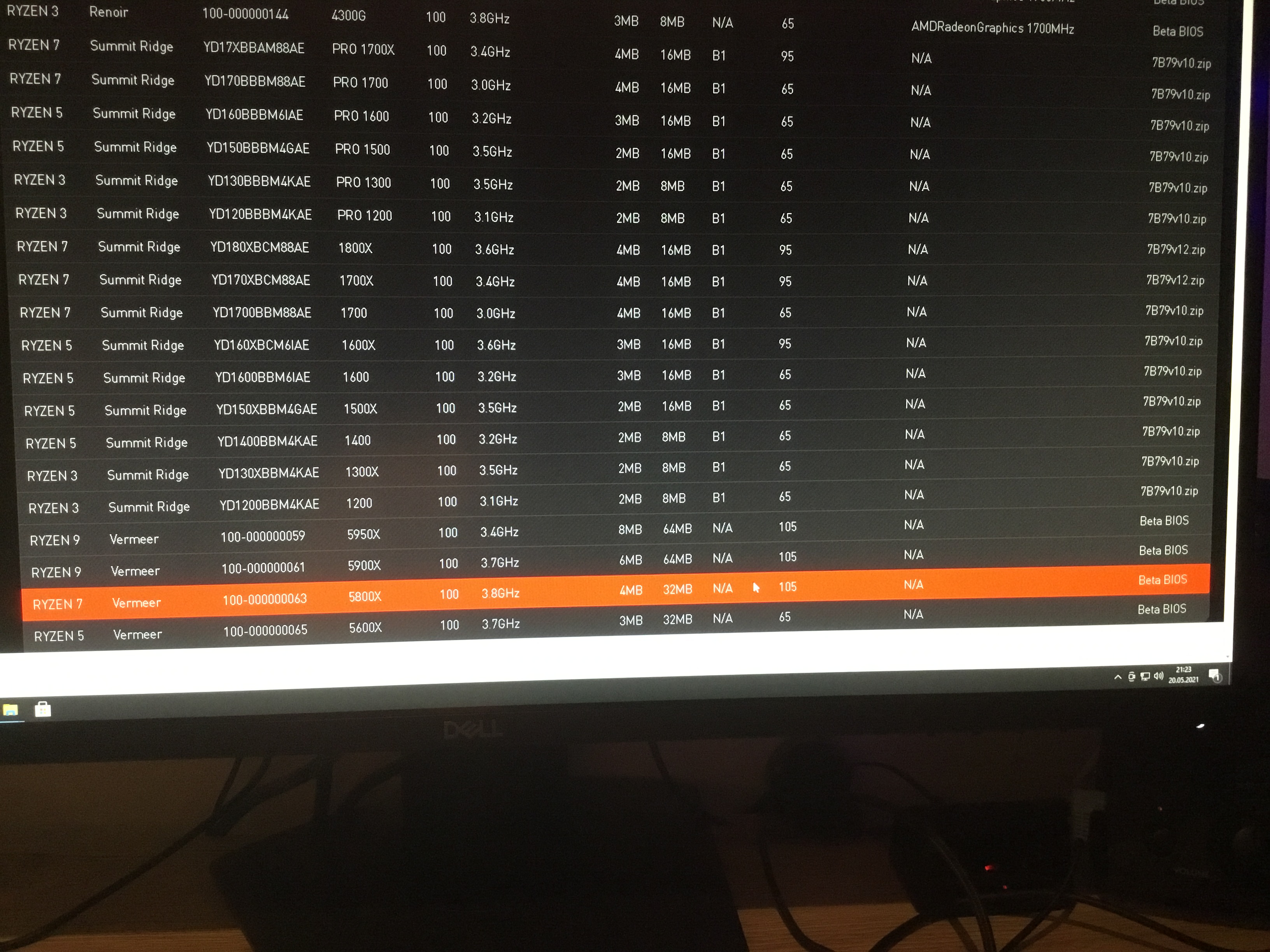

Ich habe die „Vermeer“ Treiber genutzt :
Ein Screenshot vom USB Stick in der Datenträgerverwaltung steht immer noch aus
? Datenträgerverwaltung : Was fehlt den hier ? So habe ich es doch oben schon gepostet ? Danke für deine Bemühungen ! :-)
Vergiss mal den USB Stick.
Mach auf C eine Verzeichnis mit dem Namen Bios. Dort kopierst du die entpackten Dateien rein. Nix umbenennen und dann im Bios Updaten.
Datei aussuchen und loslegen.

Das hier. Und dann den rot umrandeten Bereich vom USB Stick mal zeigen.

Genau das machen was @mcbloch gesagt hat ! Das klappt auf jeden Fall.
