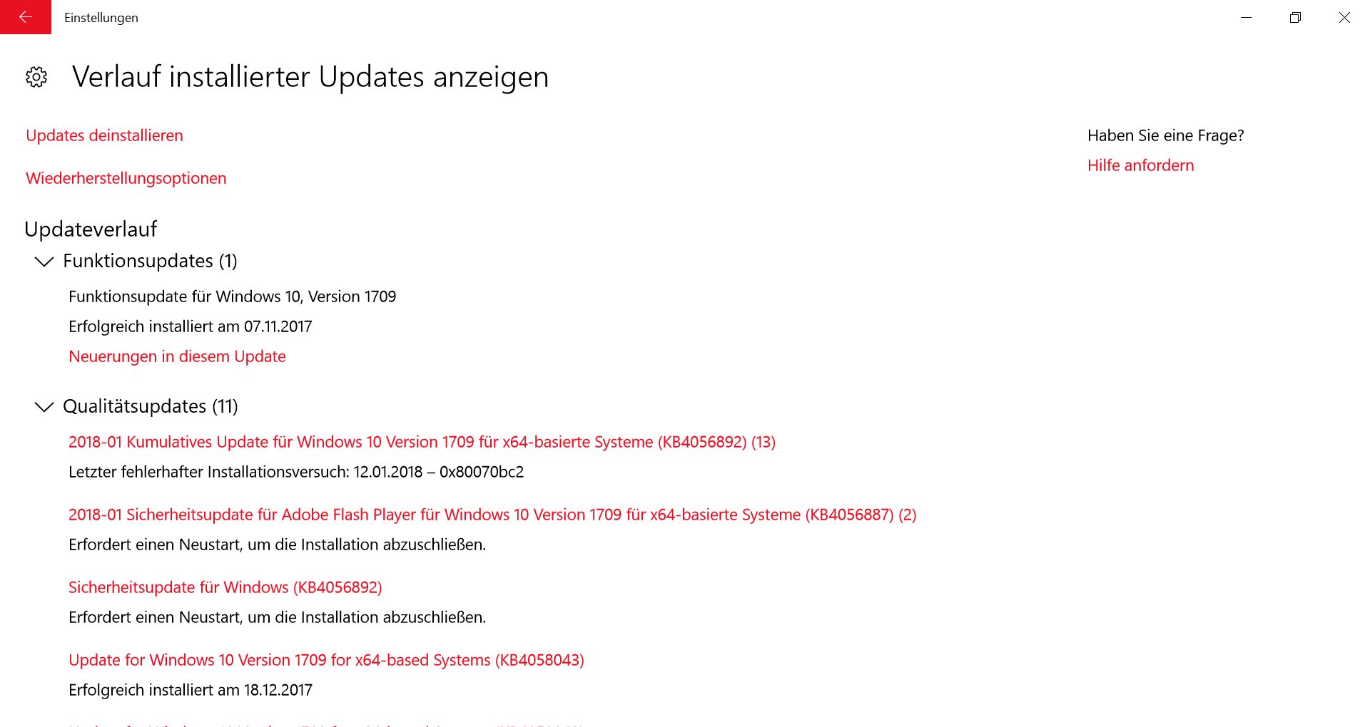

Seit Tagen versuche ich das Kumulative Sicherheitsupdate KB4056892 zu installieren.
Wenn ich den Pc nach der Installation neustarte erhalte ich den Fehlercode 0x80070bc2.
Dies geht endlos so weiter.
Ich starte neu --> Fehlercode --> nochmal update downloaden --> neustart --> Fehlercode --> und immer wieder.
Wollte es dann mal manuell versuchen und habe es bei Windows gedownloadet und seitdem habe ich dieses Update 2x in der Liste und bei dem einen ist es ein Errorcode und bei dem anderen steht ich soll es neustarten.

Habe die 2 Problemupdates schon manuell deinstalliert aber es kommt immer wieder das gleiche Problem.
Das eine hat einen Error und steht 2x in der Liste und bei dem von Adobe bleibt die Meldung mit dem Neustart auch nach dem Neustart bestehen.

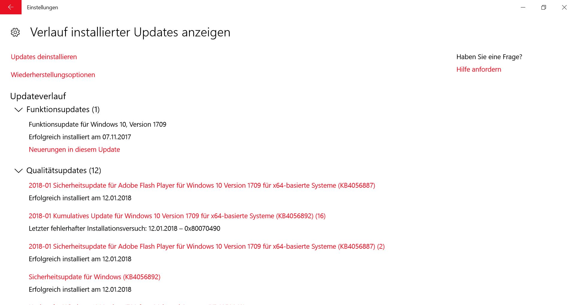

P.S Auf dem Bild sieht ihr wie es nach einem frischen Neustart aussieht.

Es schaut jetzt so aus:
Das Sicherheitsupdate KB4056892 ist doch das gleiche wie das fehlgeschlagene Kumulative Update KB4056892 oder nicht ?
ja ist das selbe. Siehst du ja schon an der KB-Nummer.

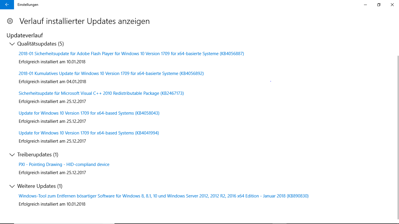

Habe oben ja die Bilder ochgeladen, wie es derzeit aussieht.
Was soll ich denn tun, um auf 16299.192 zu kommen?
Anscheinend ist das Sicherheitsupdate nicht das Kumulative Update, da fehlt was denn die Build Nr. wurde ja auch nicht erhöht.
Wie im meinen Screen sollte das aussehen, am 4.1 das kumulative Update und am 10.1 noch das Flash Update und das Tool zum Bösartiger Software entfernen.
Installationsdatum ist ja egal aber die KB Nummern solltest du auch haben mit dem dazugehörenden Text
