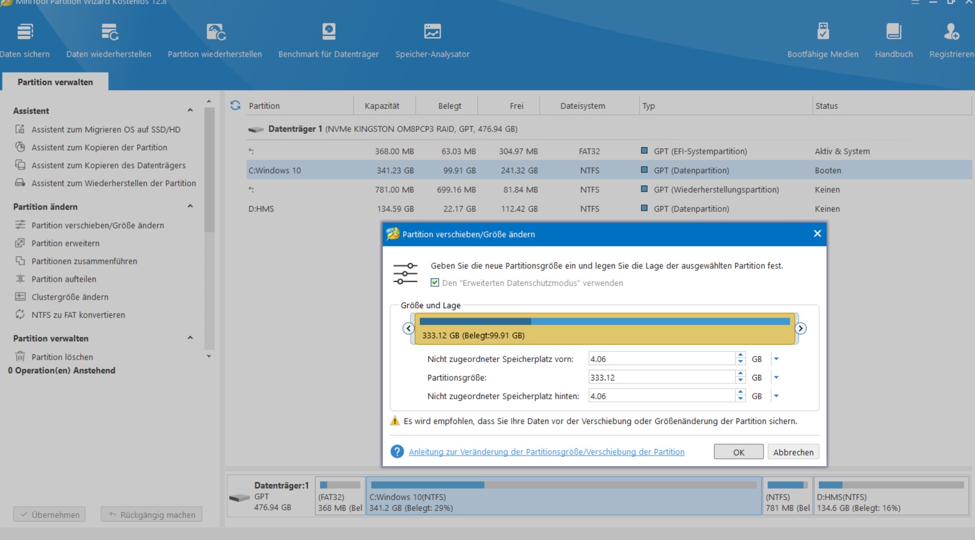

Ich habe jetzt versucht anhand dieses Leitfadens die Partitionsgröße von WinRE zu ändern, nur manuell über cmd geht es nicht, denn bei Punkt 4f sagt es mir folgendes:
Sie können OEM-, ESP- oder Wiederherstellungspartitionen oder Offlinevolumes
nicht verkleinern. Das ausgewählte Volume kann nicht verkleinert werden.
Wählen Sie ein anderes Volume aus, und wiederholen Sie den Vorgang.
Jedoch ist das die richtige Disk sowie der richtige Part laut dem Pfad von Punkt 1. Ich habe es auch über das Programm MiniTool Partition Wizard versucht, nur dass es da überhaupt keine WinRE Partition gibt.

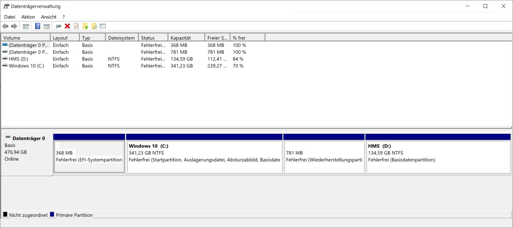

Ansonsten einen Screen von der Datenträgerverwaltung machen oder von Diskpart.
Da sieht man ja nun die WinRE auch, wenn eine da ist.

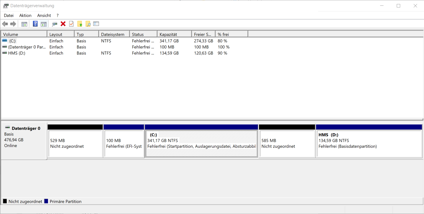

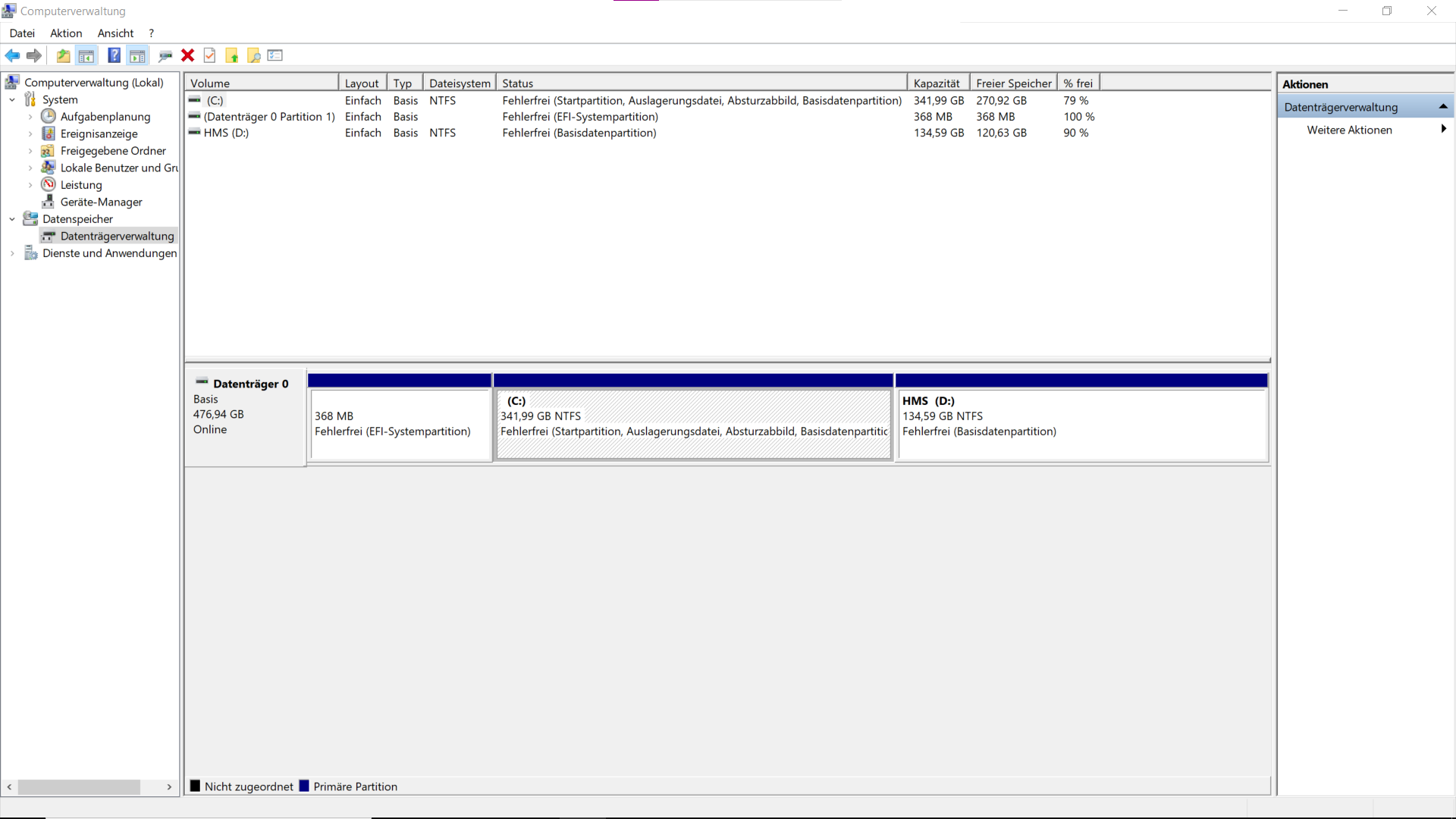

Wenn du keine WinRE hast, kannst du auch keine vergrößern.
Also erst C: verkleiner und dann WinRE vergrößern.
Ich könnte das locker mit dem Partitions Witzard und habe sogar schon mal WinRE gelöscht und die Bootpartition verändert.
Man braucht nicht unbedingt eine WinRE und Microsoft kann sich sein BitLocker Update an den Hut stecken.
Irgendwann hat es dann beim Inplace Upgrade mal eine neue WinRE gegeben, die na klar jetzt auch zu klein ist.
Wie gesagt, wäre kein Problem mit dem Wizard, aber ich sitze das aus Prinzip aus.
