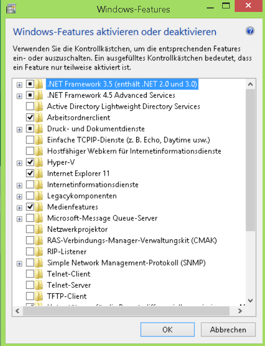

Immerhin interessant: .netFramework 4.x ist auf deinem Windows gar nicht installiert.
Bevor wir uns nun dem eigentlichen Problem zuwenden halte ich es für angebracht, dein Systemlaufwerk bzw. die Konsistenz deiner Windows-Installation zu überprüfen.
Dazu werde ich dir heute Abend zeitnah etwa eine Handvoll Befehlsketten posten welche Rückschlüsse auf die "Gesundheit" deines Windows zulassen.

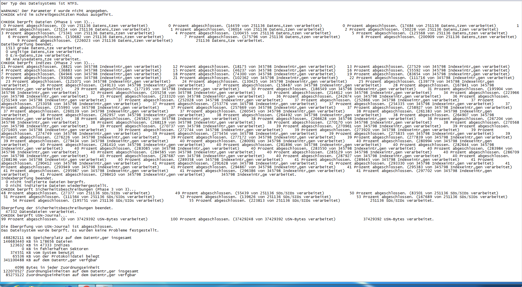

- chkdsk >"%USERPROFILE%\Desktop\hdd.txt"
damit wird deine Systemfestplatte überprüft und das Resultat in eine Textdatei hdd.txt geschrieben.

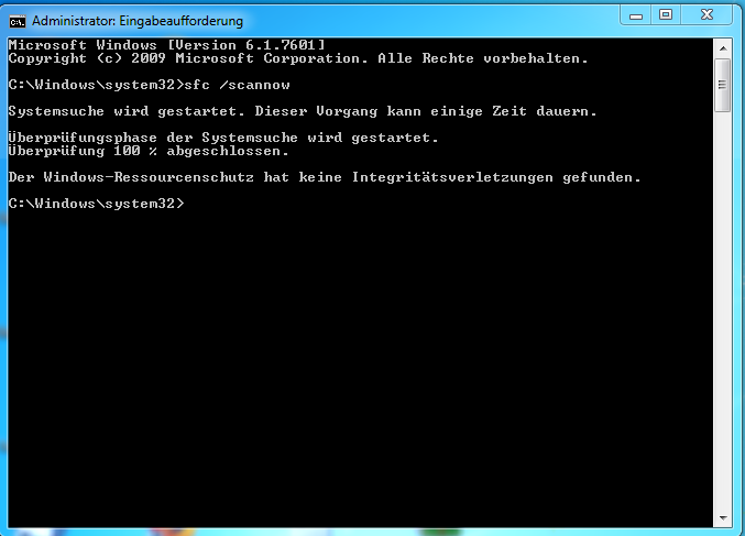

- sfc /scannow
dieses Tool überprüft sämtliche geschützten Systemdateien und ersetzt diese im Falle einer Beschädigung durch eine lokal gespeicherte Kopie. Kann eine ganze Weile dauern bis das Programm durchgelaufen ist.

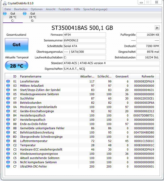

Ich würde mir erstmal eine Schnellübersicht über den Status der Speichermedien verschaffen, dazu eignet sich CrystalDiskInfo wunderbar. Vllt. verabschiedet sich gerade die Festplatte. Sollte alles ok sein, dann versuchen Windows zu reparieren oder Windows 10 neu installieren, wie hier schon beschrieben wurde. (vorher Daten auf der Systempartition sichern, falls da gespeichert wurde). Eine SSD für ein flottes OS wäre schön, ist aber kein muss. Ich habe Win10 imho auch wieder auf einer Festplatte, da meine SSD mir in meinem Linux-PC z. Zt. wichtiger ist. Windows bootet jetzt zwar langsamer, ansonsten kann ich aber keine großen negativen Auswirkungen feststellen. Liegt aber auch vllt. daran, das ich mein Windows fast ausschliesslich nur noch für Streamingdienste nutze, alles andere mache ich unter einem Linux-OS.

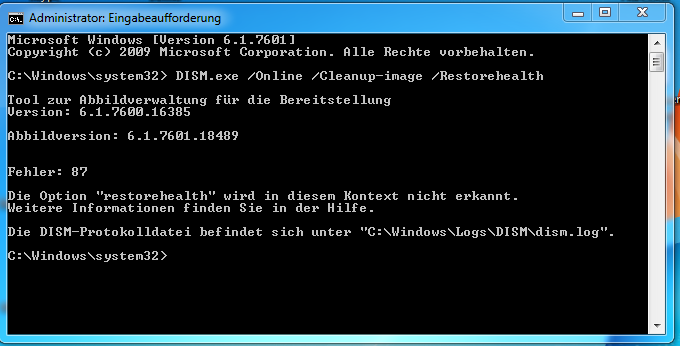

Nur kurz erwähnt: keine Ausgabe weil ich den entsprechenden Output in eine Datei umgeleitet habe.
Für diesen ominösen DISM-Fehler 87 wurde von Microsoft 2014 ein Hotfix ausgerollt.
http://www.microsoft.com/downloads/de-de/details.aspx?familyid=914fbc5b-1fba-4bae-a7c3-d2c47c6fcffc
Zum aktuellen Zeitpunkt ist dein Windows System für mich noch ein Buch mit 7 Siegeln da ich bis jetzt bestenfalls einen ersten Eindruck jedoch über keine wirklichen Details verfüge.

Besuche ruhig mal den von @Discovery_1 geposteten Link zu Chrystal Disk Info und lade dir die Software herunter.

soll ich das vorbereitungstool installieren?IT_Nerd schrieb:Nur kurz erwähnt: keine Ausgabe weil ich den entsprechenden Output in eine Datei umgeleitet habe.

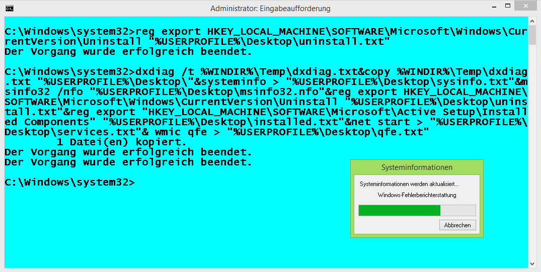

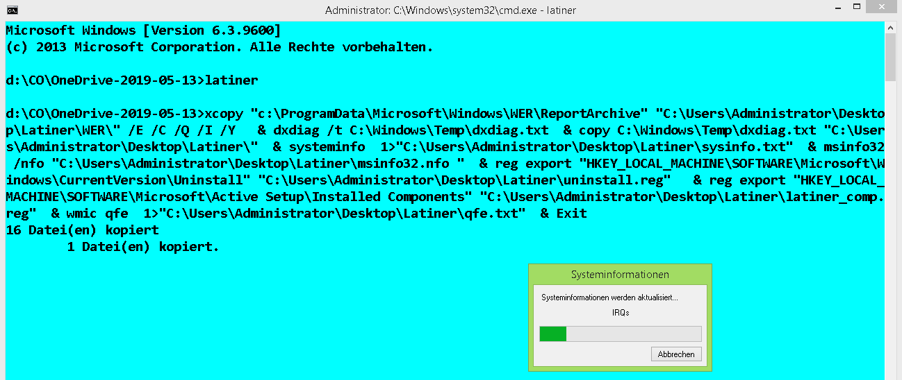

@latiner
Dann fangen wir mal an Infos zur Lösung deines Problems zu sammeln. Aus meiner Wolke die Stapeldatei "Latiner.bat" herunterladen: hier
Eingabeaufforderung mit Admin-Rechten starten, dort in den Ordner "Downloads" wechseln. Hier einfach Latiner eingeben.
Alles windowsinterne Helferlein welche Infos über deine Windows-Installation sammeln, diese jeweils in eine textbasierte Datei schreiben und auf deinem Desktop kopieren. Damit sich das Chaos in Grenzen hält habe ich das Skript veranlasst alle Dateien in einem neuen Ordner namens "Latiner" zu sammeln. Gibt darin noch einen Unterordner der das WER-Archiv enthält. (Windows Fehlerberichtserstattung)
Du solltest nicht auf einen Output in Form einer Bildschirmausgabe hoffen, nach dem Abarbeiten werden alle geöffneten Fenster geschlossen. Also nicht wundern , dies ist von mir so gewollt.
Das Ganze dauert eine Weile, du wirst dabei diesen Dialog von MSinfo32 sehen. Wenn der grüne Balken durchgelaufen ist haste den Schritt schon mal bewältigt.

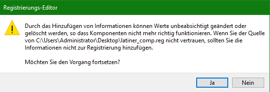

Ach ja, bitte nicht auf die beiden Dateien mit der Endung *.reg klicken sonst zeigt Windows dir die rote Karte. Zum Angucken lieber Bearbeiten" wählen.
Der Rest ist einfach, im Explorer Rechtsklick auf den Ordner Latiner, Senden an Zip -du kennst dich da ja aus. Dieses ZIP-File und bitte nur dieses hier im Forum verlinken.

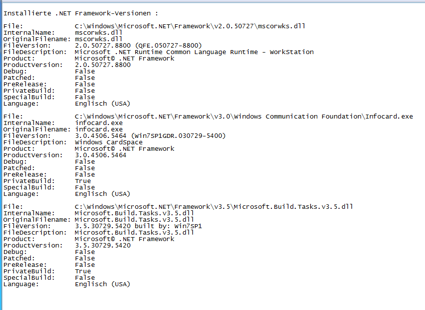

Diese Features on Demand -du erwähntest in Post #18 .net Framework 4.x.x wäre bei dir installiert, stellt sich also etwa so dar?

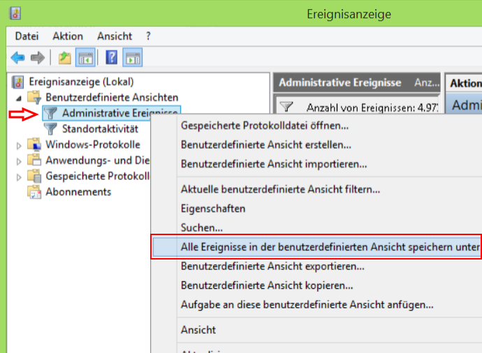

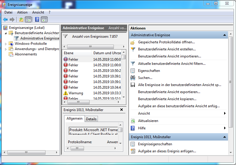

Zum Abschluss bitte mal die Ereignisanzeige aufrufen und wie im Bildchen dargestellt das Ereignis-Protokoll nach Eingabe eines Namens im EVTX Format speichern. Diese Datei ebenfalls zippen und im Forum verlinken. Sag schon mal Danke.
IT_Nerd

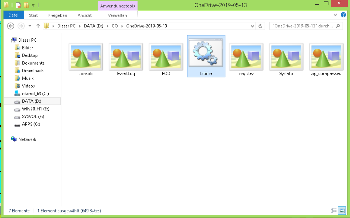

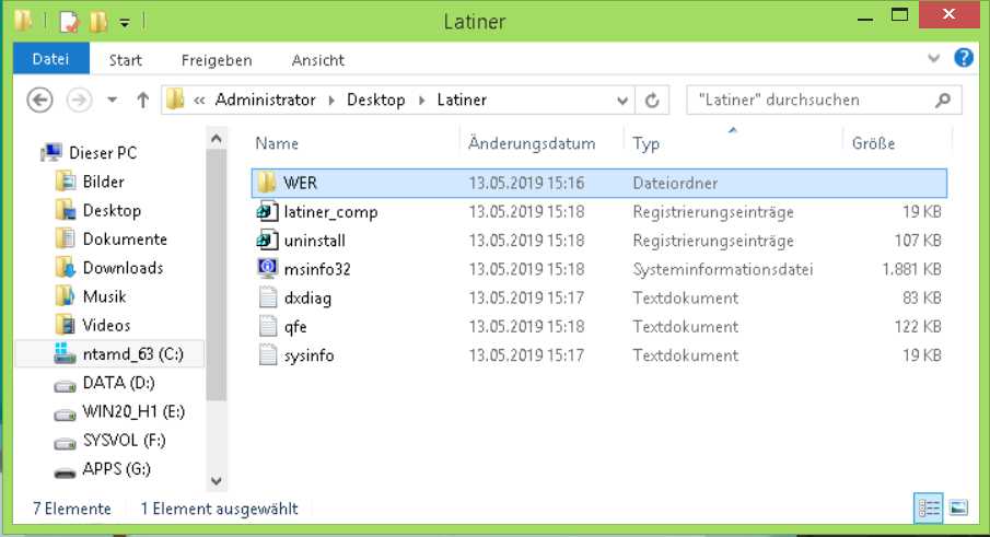

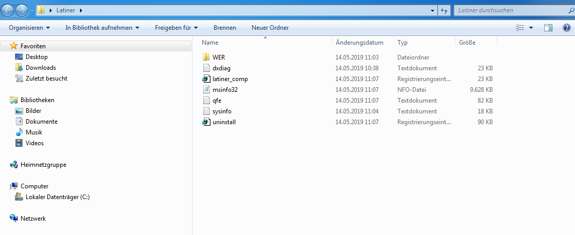

Kein Problem. Gestaltet sich mitunter etwas schwierig/umständlich, in der Eingabeaufforderung aus C:\ unter Eingabe der ganzen Pfade zum richtigen Ordner im Benutzerprofil zu gelangen.
In welches Verzeichnis lädt der von dir benutze Web-Browser heruntergeladenen Inhalte? Bei Windows ist standardmäßig der Ordner "Downloads" eingestellt welcher nicht nur vom Internet Explorer, sondern auch etwa von Firefox oder Google Chrome benutzt wird.
Einfach den Explorer aufrufen, in den Ordner Downloads mal reingehen und nach einer Datei mit der Bezeichnung "Latiner" Ausschau halten.
Sieht bei mir aktuell so aus:
Welche Art der Darstellung bei dir auch immer eingestellt ist -die Datei Latiner mal Klick mit Maustaste rechts > Als Administrator ausführen.
Das war's!
IT_Nerd
Noch ein Bildchen, hier eine Voransicht welche Dateien du nach erfolgreichem Abschluss des Procedere im Ordner Latiner findest. Wie umfangreich sich in deinem Fall die Inhalte im Ordner WER ausnehmen wage ich lieber nicht zu prophezeien
