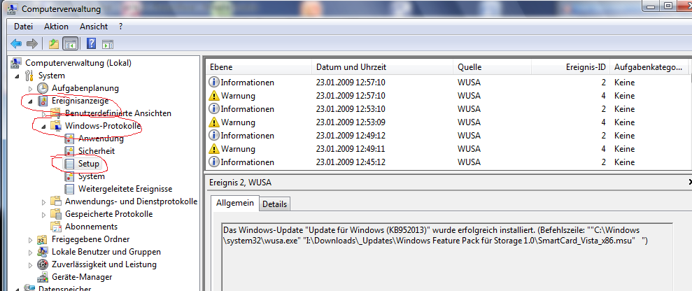

was steht in der Ereignisanzeige?

@magicandree
Wo genau soll ich in der ergebnisanzeige nachschauen. setup finde ich nicht an. kannst mir die ordner sagen,in denen ich nachsehen soll?
das mit den ganzen löschen hat nix gebracht. auch dass mit der micrsoftseite nicht. gibts den sowas, dass ich das blöde update nicht installieren kann?
möcht den pc net schon wieder aufsetzen.

Einrichtung nennt sich das bei dir. Bei mir ist da wohl irgendwas beim Eindeutschen (MUI) schief gegangen.

mach mal einen Rechtsklick auf "Einrichten" und gehe auf "Ereignisse speichern" und lad mal diese .evtx Datei hoch.
