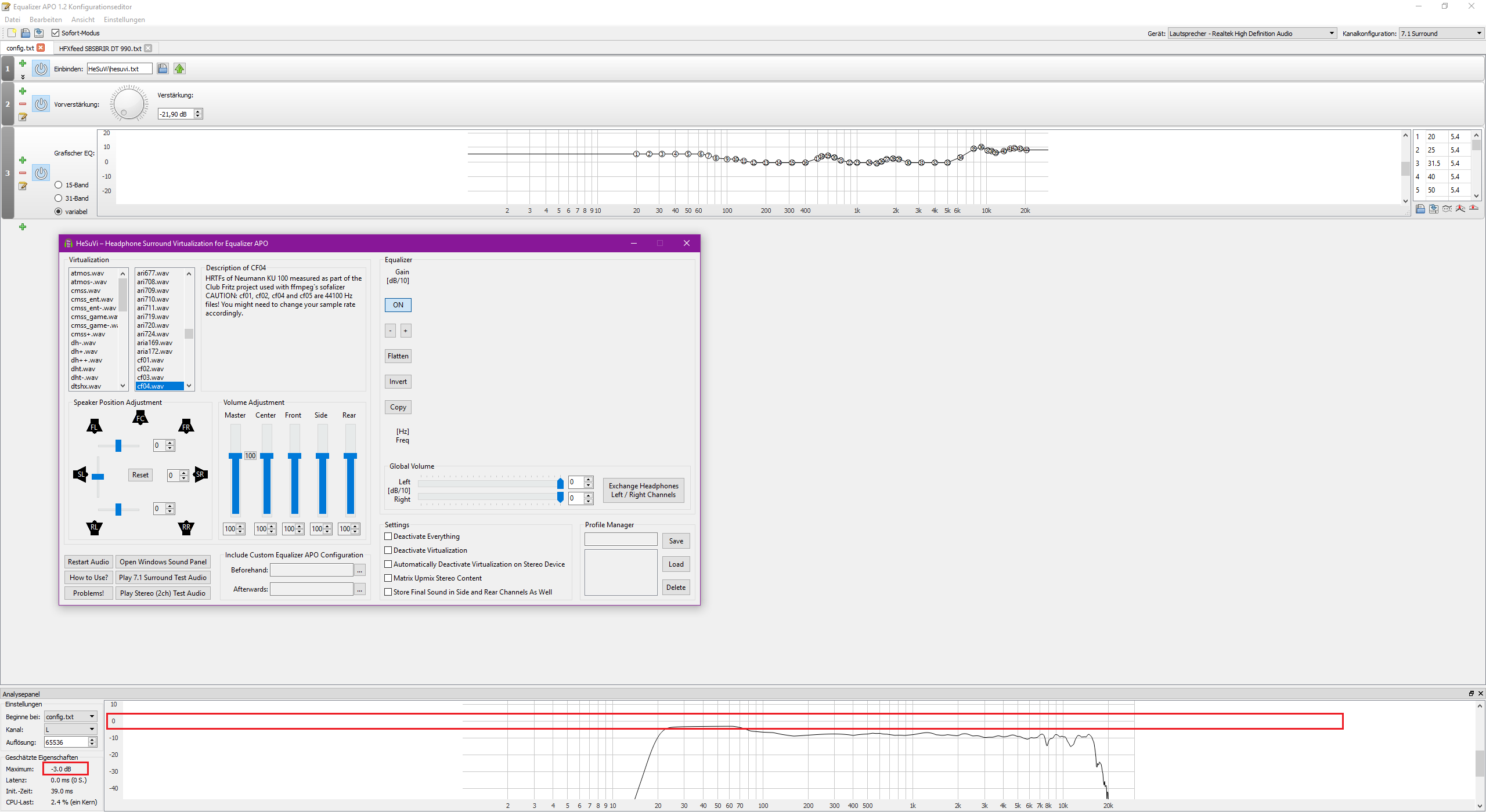

Krtazen kann durch einen Equalizer verursacht werden, wenn digital angehoben wird. Im Idelfall senkt man im Equalizer nur ab, der max Pegel sollte + 0 DB betragen. So sieht das z. B. bei mir im apo eq aus.
Ich hab jetzt - 3 DB drin, im normalfall sollte man auf + 0 DB gehen um möglichst wenig Lautstärke zu verlieren. Warum bei mir -3 DB eingestellt sind als max Peak Pegel liegt daran das ich sonst evtl. meinen KHV hinterm DAC überfahre. Etwas komplitziert und das zu erklären dürfte den Rahmen sprengen.
Was das Logitech G 933 angeht finde ich leider noch keine Messung zu dem Hörer, ansonsten könnte ich einen gescheiten Equalizer für den apo eq dafür basteln.^^
