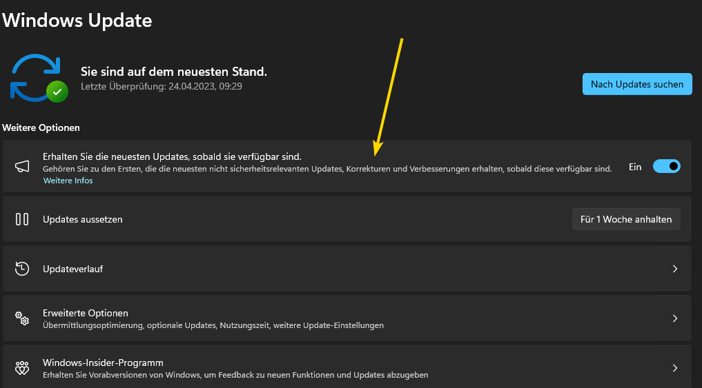

In diesem Zusammenhang ist auch bei "Windows Update" die Schaltfläche "Erhalten Sie Windows-Updates, sobald sie für Ihr Gerät verfügbar sind" dazu gekommen. Wenn man das nun aktiviert werden dann die Updates ohne Nachfrage auch installiert oder nur darauf hingewiesen das es ein neues Update gibt?
Die optionalen Updates werden dann künftig automatisch installiert, wo man früher händisch bestätigen musste,
Ohne Einschalten bleibt es dann wie immer
